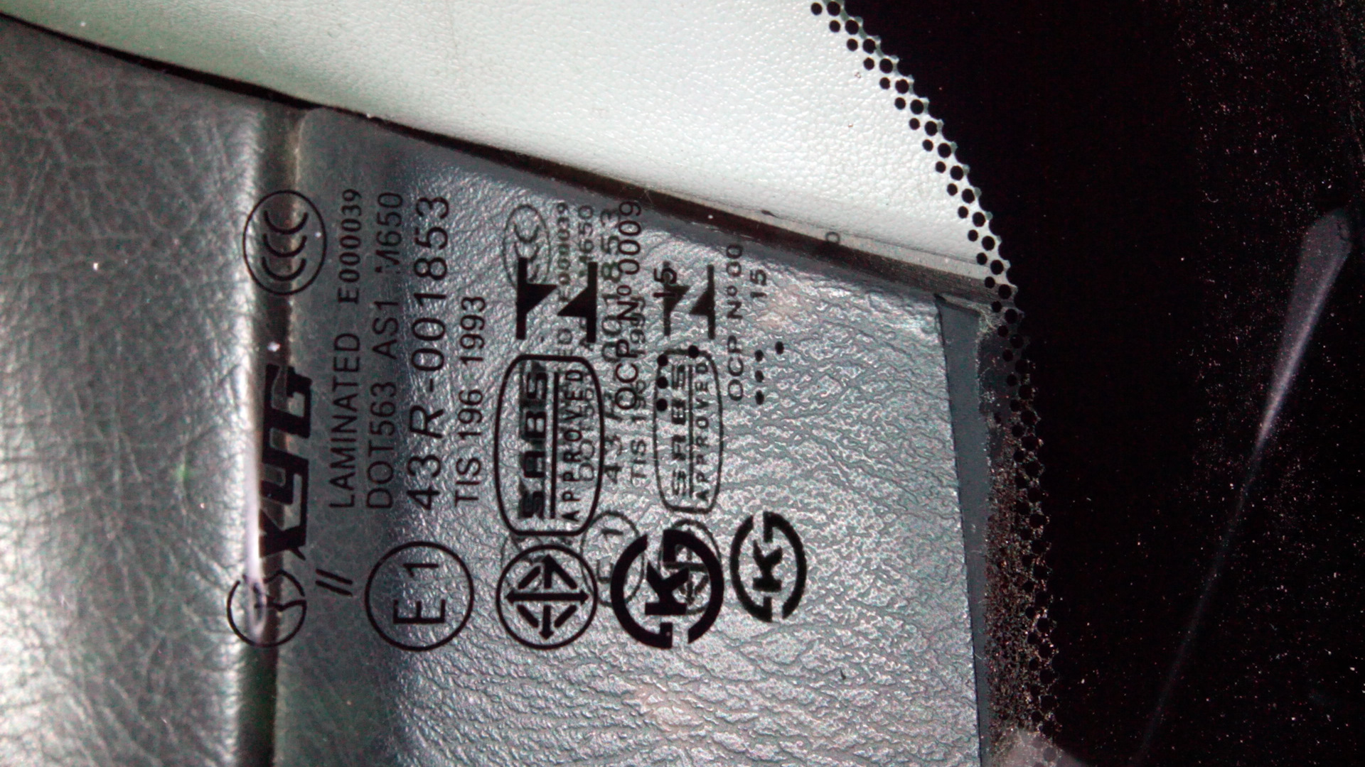

Заказал лобовое стекло XYG, на момент выбора было три варианта Toyota 56101-05040,
KMK Glass 8305AGNBLHB и XYG AT211LFWHX. Все с подогревом зоны дворников.
По отзывам Toyota дорого, КМК как попадешь, XYG цена-качество.
Пришло стекло под Toyota Caldina, клемма подключения подогрева была с права.
Провод нарастил на скрутку без припайки с термоусадкой.
Провод уложил под стекло, единственное место где его не пережимает жабо и зафиксировал чтобы не перетерло.
Два года пока подогрев работает, натертость от дворников есть, но надо приглядываться на солнце чтобы заметить.
