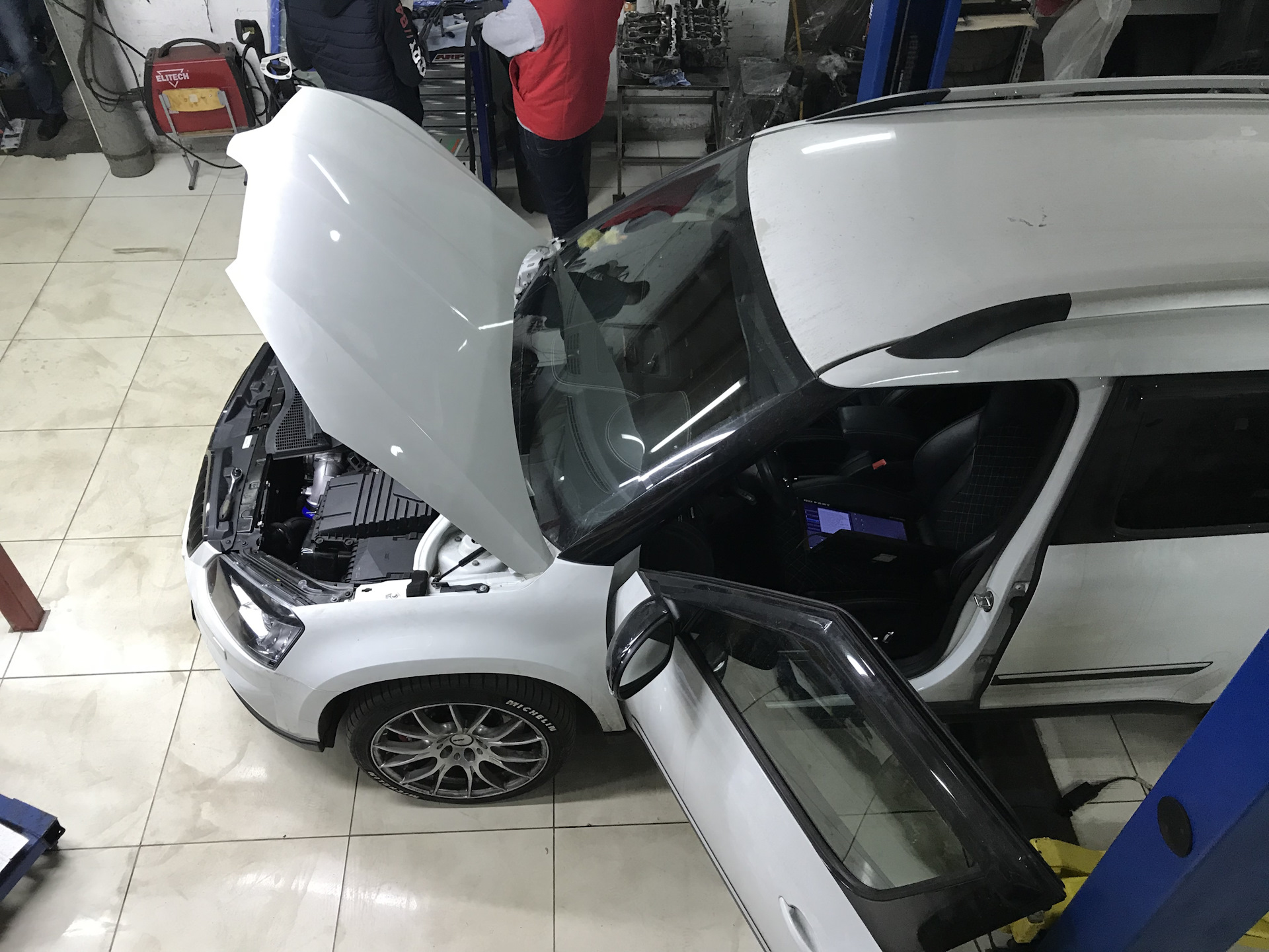

Сегодня йети готов выехать из ворот MAXUSPRO, вот ссылка на них instagram.com/maxus_pro?u…hare&igshid=1n9ou22edpcmk
Я ждал этот день 2.5 месяца, эмоции и волнения присутствовали, но всё позади.

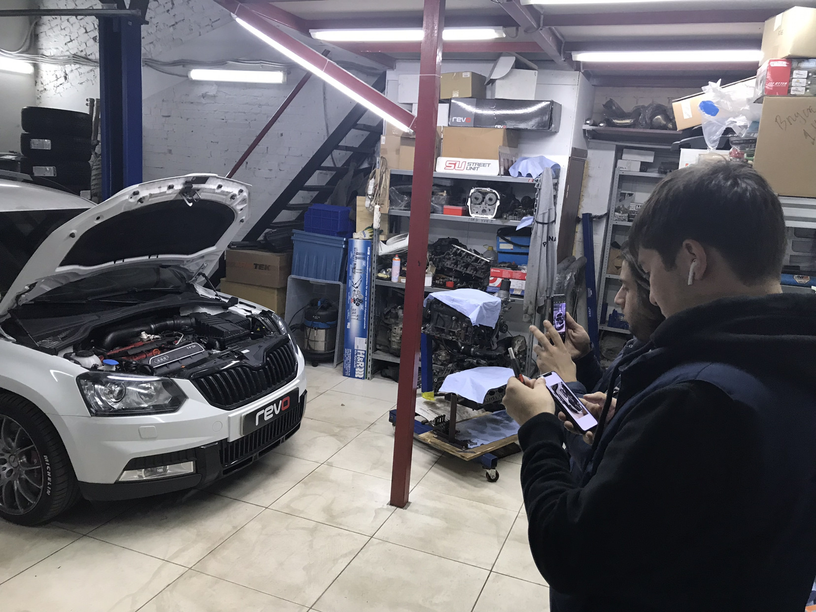

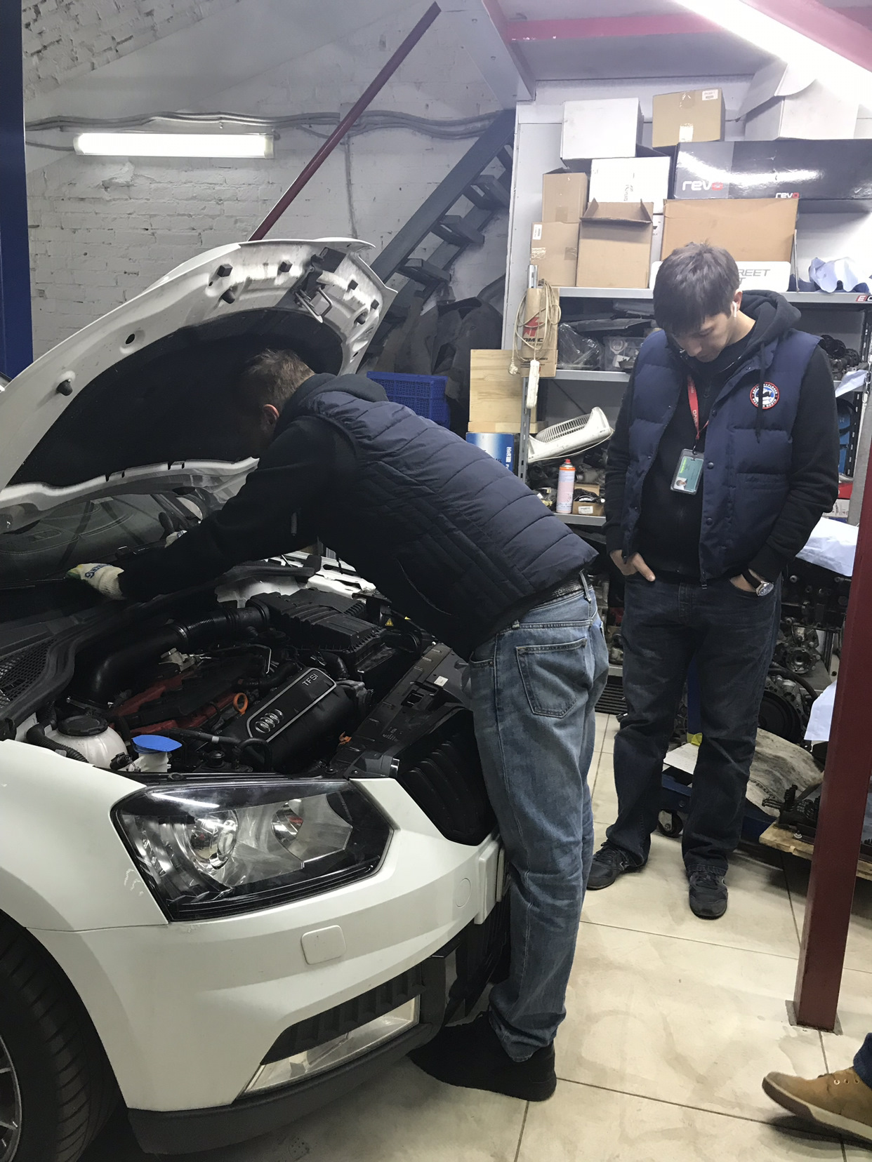

Забрал, получил напутствия и рекомендации специалистов, сделал сход-развал и
сразу поехал к

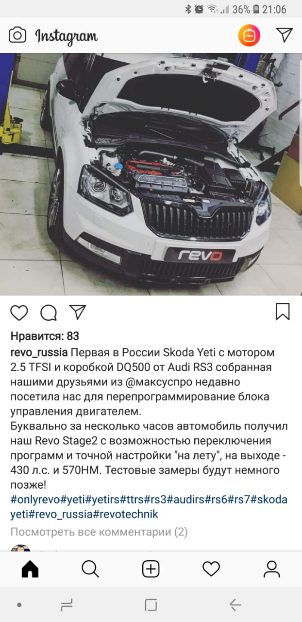

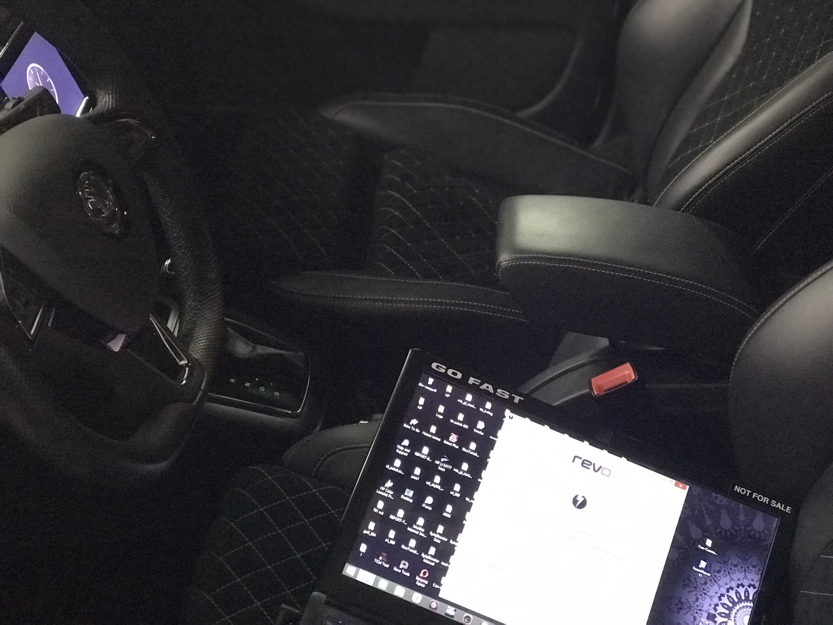

amet-revo на прошивку

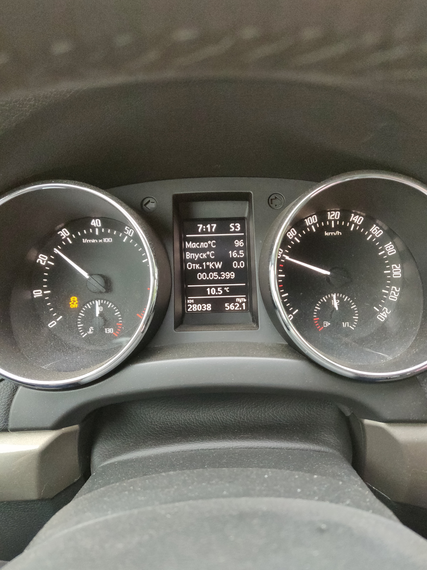

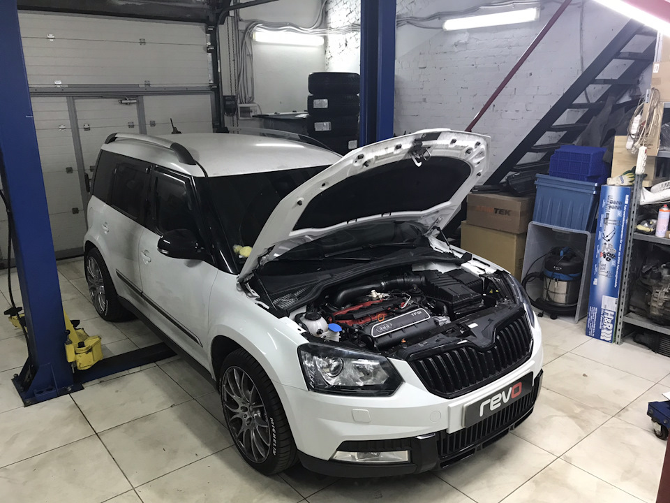

После не продолжительного танца с бубнами зашили мозги st2, прокатились, внесли корректировки и попытались с Аметом замерить 0-100, не очень получилось, с лаунча машина всю первую передачу буксует и ускоряется боком, зацеп появляется после переключения на вторую передачу, пока оставим все замеры до лучших времён, теперь по настройкам машины, получилось следущее:
430л.с и 570 момента.
Спасибо большое всей команде revo-technik за качественную и оперативную настройку йети, всё сделали, красота.
То, как машина едет я очень доволен, звук выхлопа просто улёт, пока обкатываю в тестовом режиме, привыкаю, динамика кардинально другая, все ощущения и впечатления опишу в отдельном посте.
Скоро будут замеры), не переключайтесь.
Продолжаем движение.

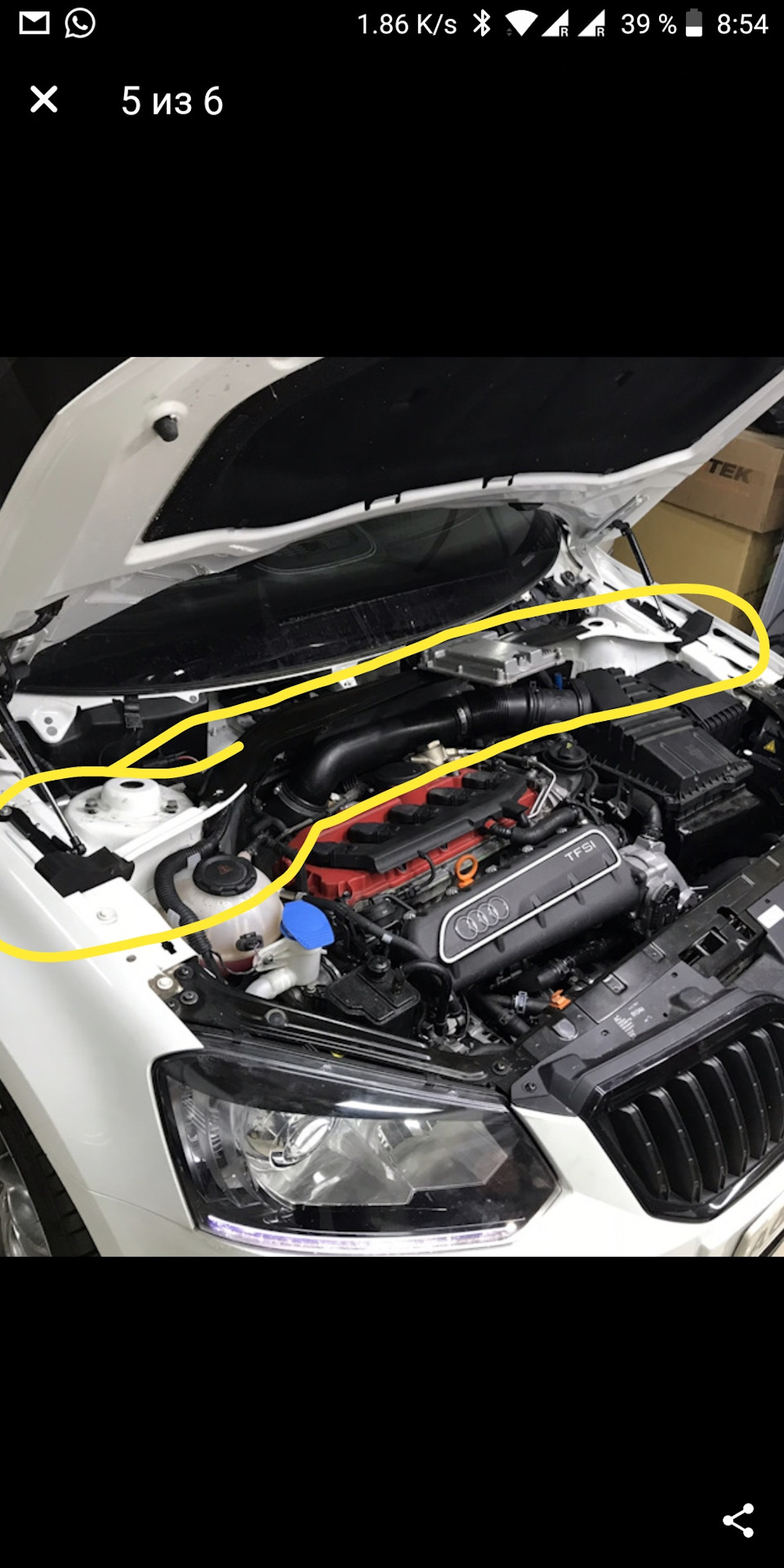

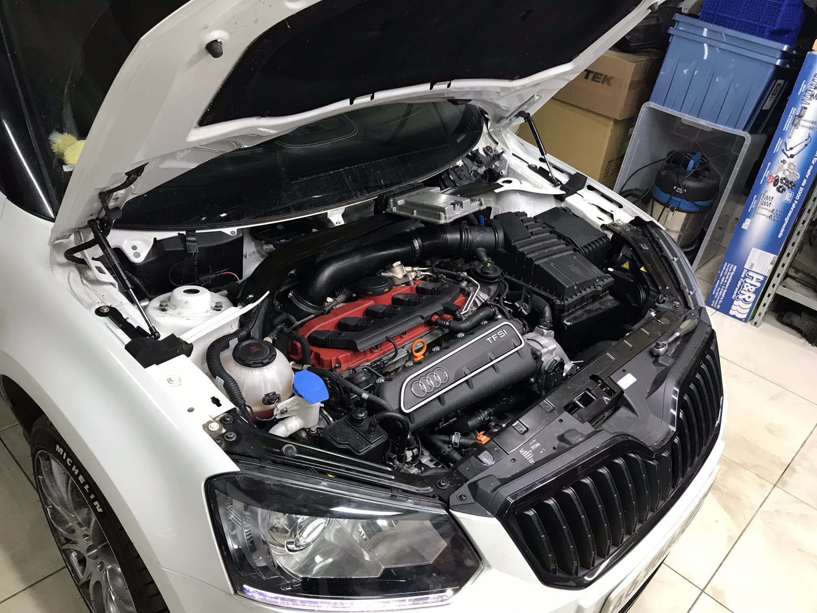

Моторный щит все таки пришлось дорабатывать? Смотрю ЭБУ перенесли и пластик подкапотный перенесли. Снаружи теперь голый металл между лобовым и капотом?
Нет, там сделали термоэкран.

Отлично получилось, поздравляю, а что за распорка стоит интересная такая?

Как же движка под капотом смотрится.
