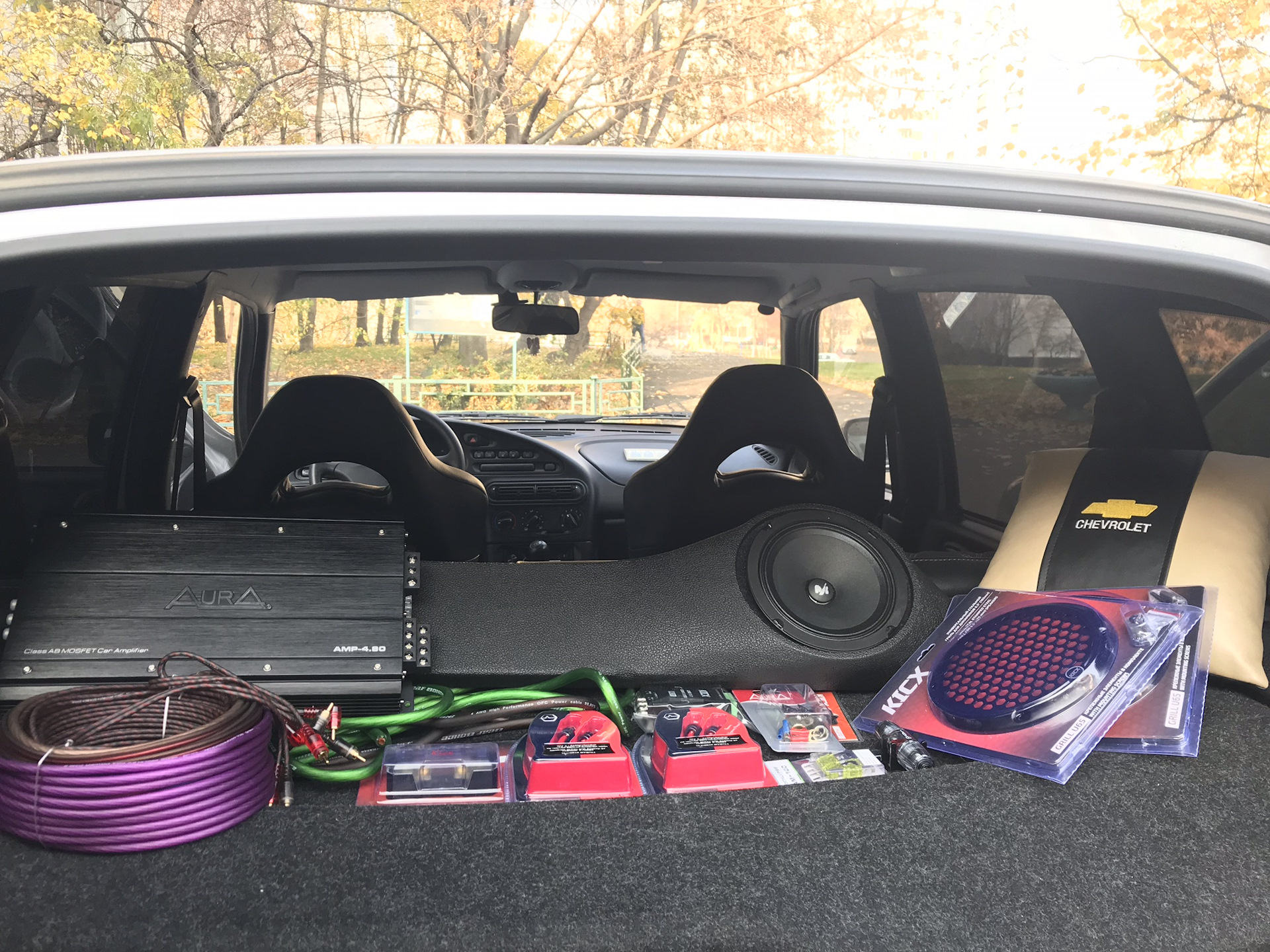

Итак, ниже список того, что было установлено:

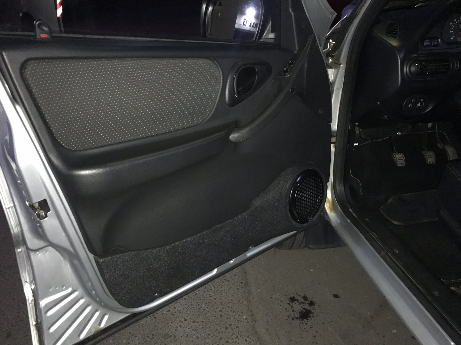

— динамики передние machete mm60 16’
— усилитель Aura 4.80

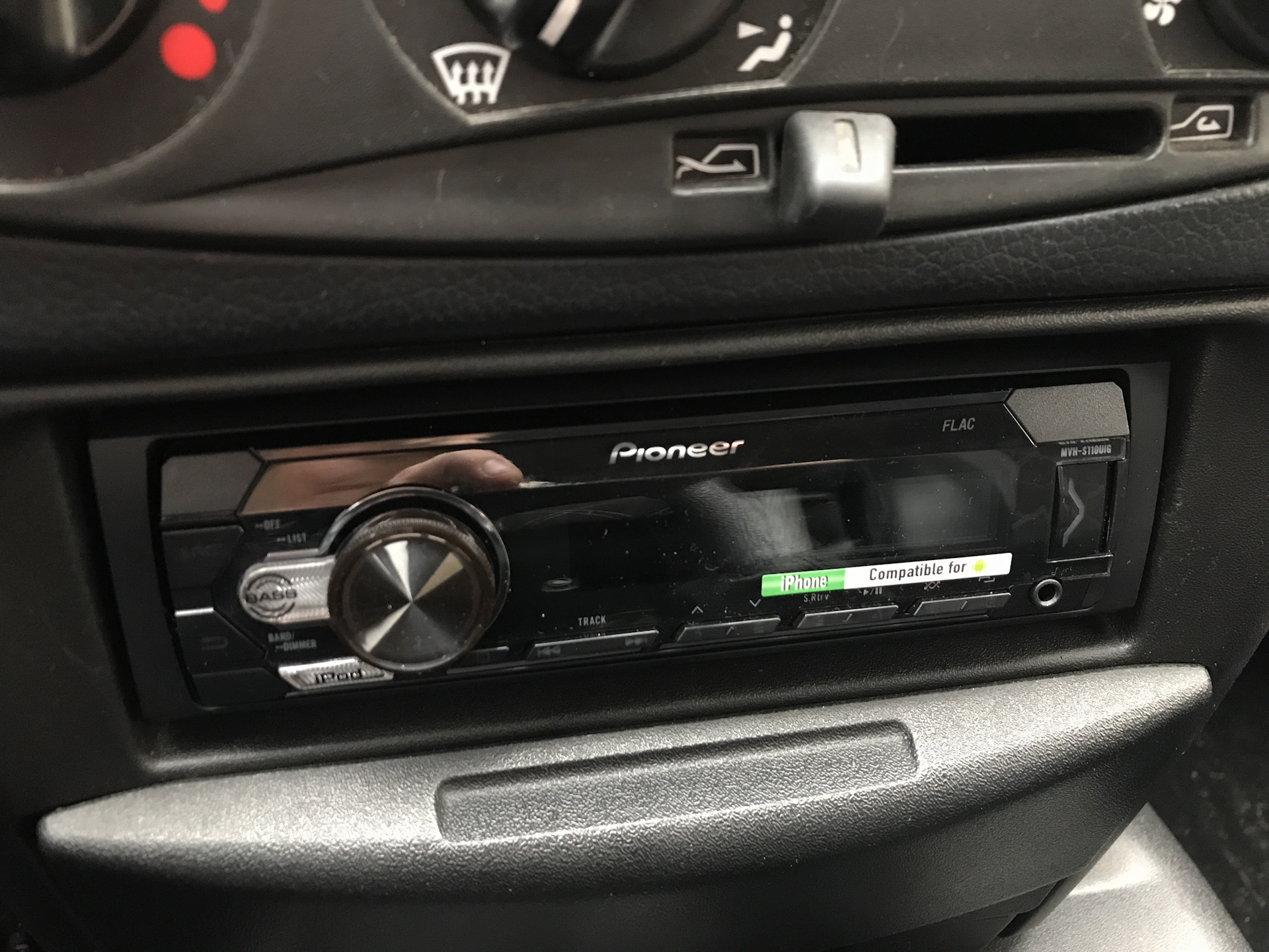

— магнитола pioneer mvh110uig с 4 выходами rca
— подиумы под 16’ динамики

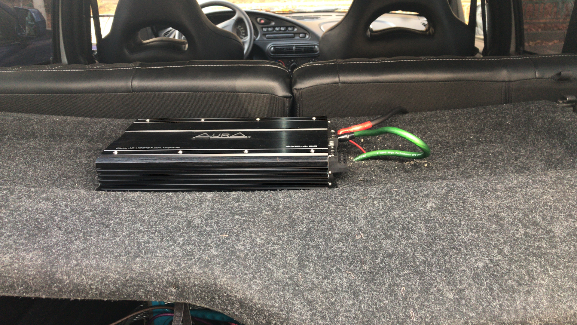

Акустические провода «урал», силовой провод на 4га чтобы на всю жизнь хватило,
Пришлось поменять магнитолу, так как со старой были проблемы при подключении, так как там было только 2 входа rca.

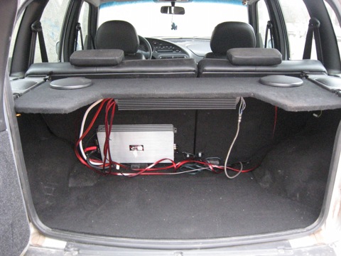

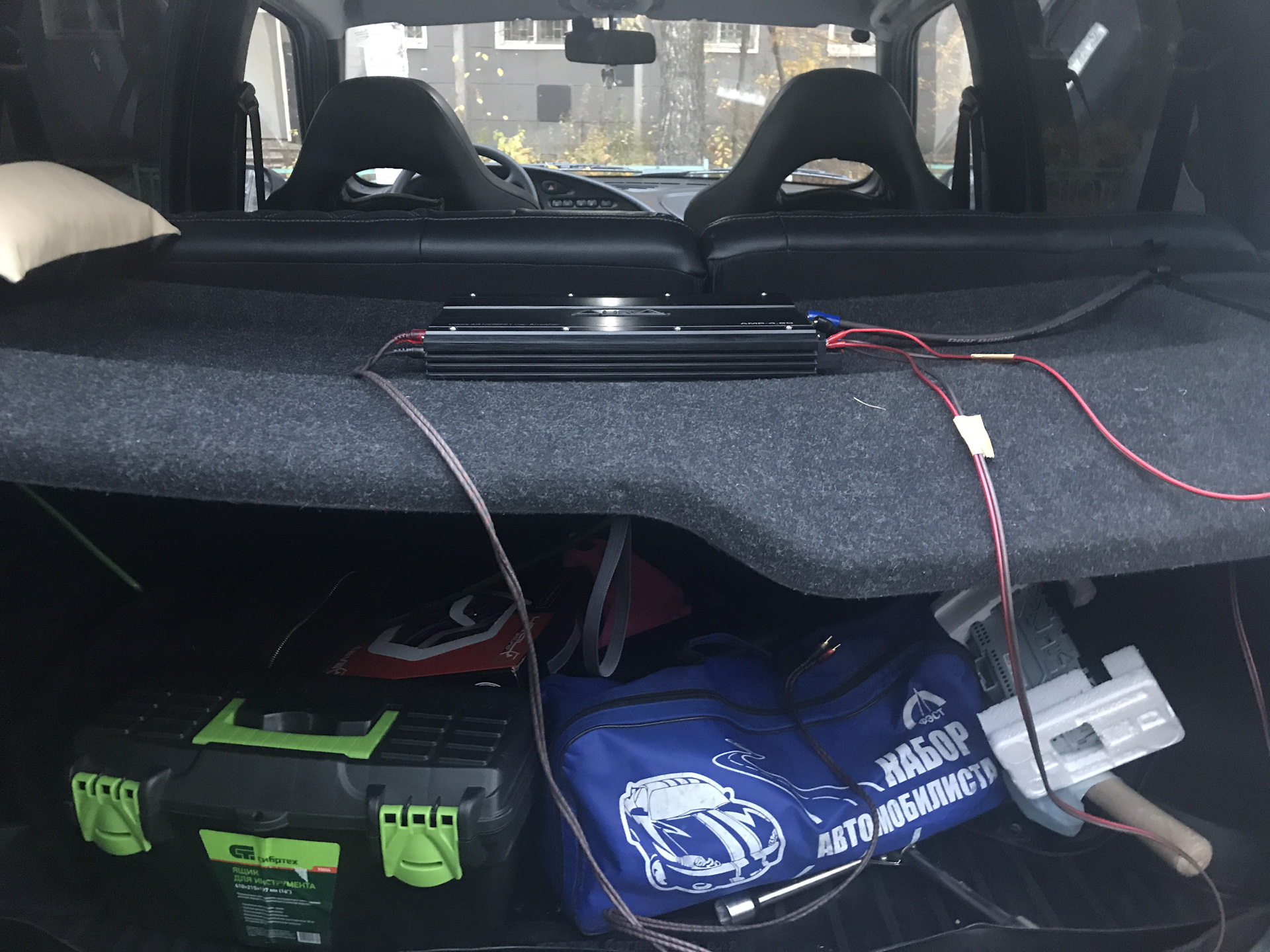

Пока еще не уложили как следует провода в багажнике, ну главное что все работает, так же почему то 2й канал на усилителе дает помехи серьезные на один из динамиков, поэтому оба запитали на 1й канал, с учетом того что стоит чисто фронт пока что это не критично, так же задние колонки не выдерживают такую историю и сильно хрипят, так что их потом надо поменять
По хорошему еще акустическую полку где то купить и под нее усилок прикрутить, но до этого еще дойдем))

Какая магнитола стоит?
Как я и думал, и комментарий ниже написал про пионер)))
ты в каком месте провода на колонки, РЦА от усилителя проложил?
Под порогами у меня все провода, еще свист появился, который на педаль газа реагирует, я так понимаюэто у всех помехи такие
так, давай по порядку:
1. Провода от аккума до усилителя идут по какому порогу?
2. Провода от усилителя до мафона по какому порогу?
3. Провод от усилителя до левой колонки где идет?
4. Провод от усилителя до правой колонки где идет?
Силовой и акустический слева, минуси и еще другие справа и рем тоже справа по моему, вот на фото, просто не я сам все делал, мне знающий человек помогал, и мы вели не прям до колонок, а только до магнитолы, а там штатка осталась
не правильно ты развел провода, поэтому и помехи)
Плюс кидают справа, минус кидают на крепление задних сидений.
Нельзя силовые провода с аккустичесеими кидать вместе.
РЦА, акустические кабеля и рем кидают справа
Так же у РЦА должны быть защитные экраны от помех, чем больше слоев, чтем лучше.

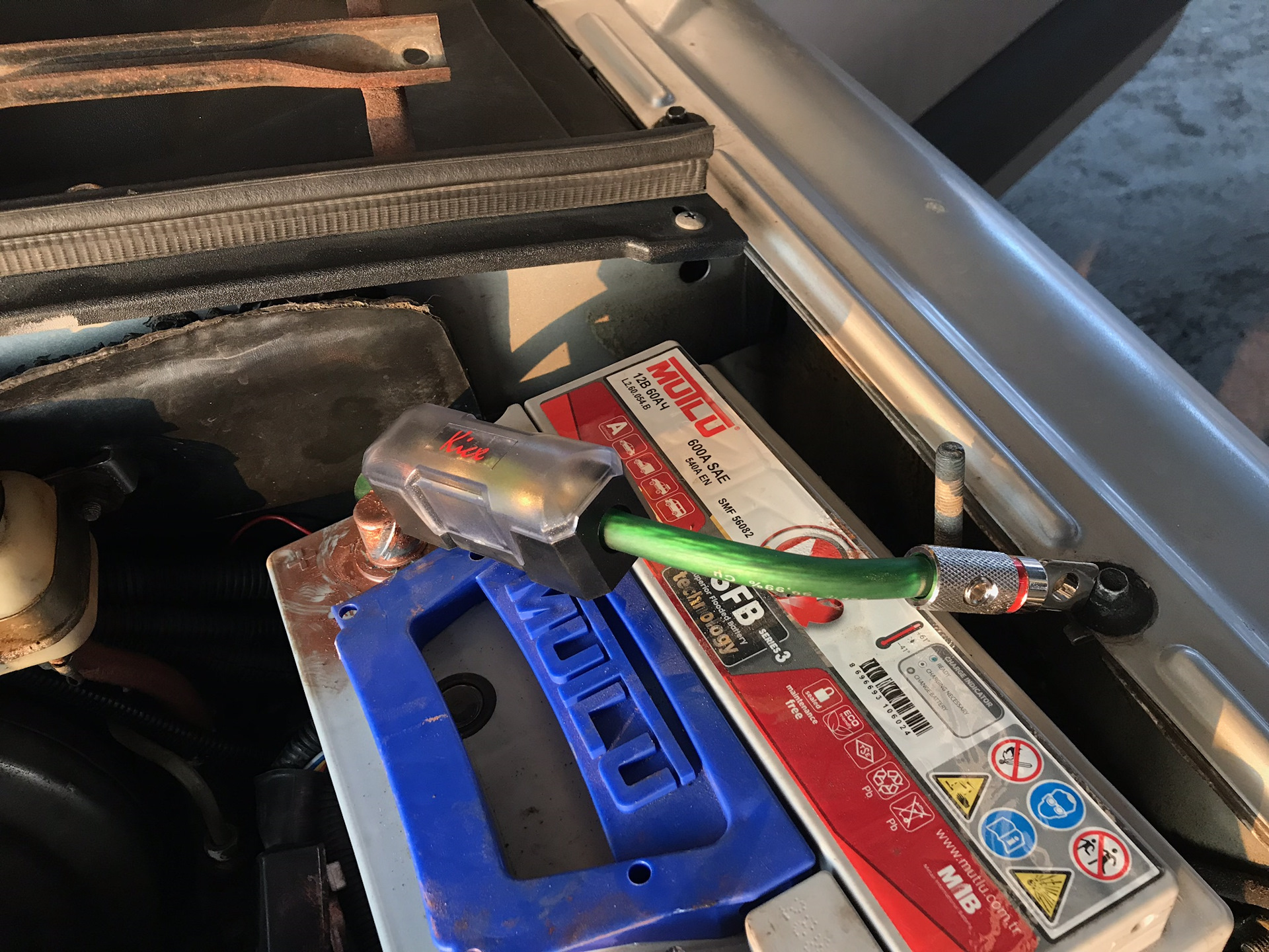

Как я кину плюс справа, если дырка в моторном и аккум слева?)) а минус мы к кузову под обшивкой прикрепили…
перепутал, плюс слева)
Точно )) зеленый побсслева черный минус справа)

Массу кинь на акб
РСА обмотку массы обмотай проводком и прикрутить сзади к радиатору магнитолы!эти советы лет 5 уже как в Гугле написаны!новые красивые межблоки не дают гарантии от писка!я понимаю если бы ты купил межблоки за4000, то можно быть уверенным что они сделаны качественно, а все что продается за 500-1500р гарантий нет лотерея
1. Масса у меня кинута как бы на АКБ а с АКБ на дистрибьютер.
2. У меня АКБ в багажнике, нахрена мне вести минус в 50 квадратов с багажника к магнитоле?

Я думал, только у меня полка прогнутая…
Так видно да? Ну я хочу акустическую полку, но все руки не доходят

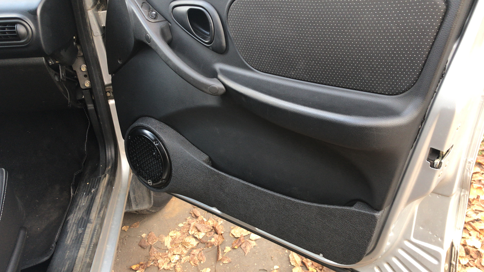

Как подиумы крепил?
Внизу на саморезы в дверь как обычно, а вверху на снятой дверной обшивке прикладывали и прикручивали прям так, на 2-3 самореза тоже…
