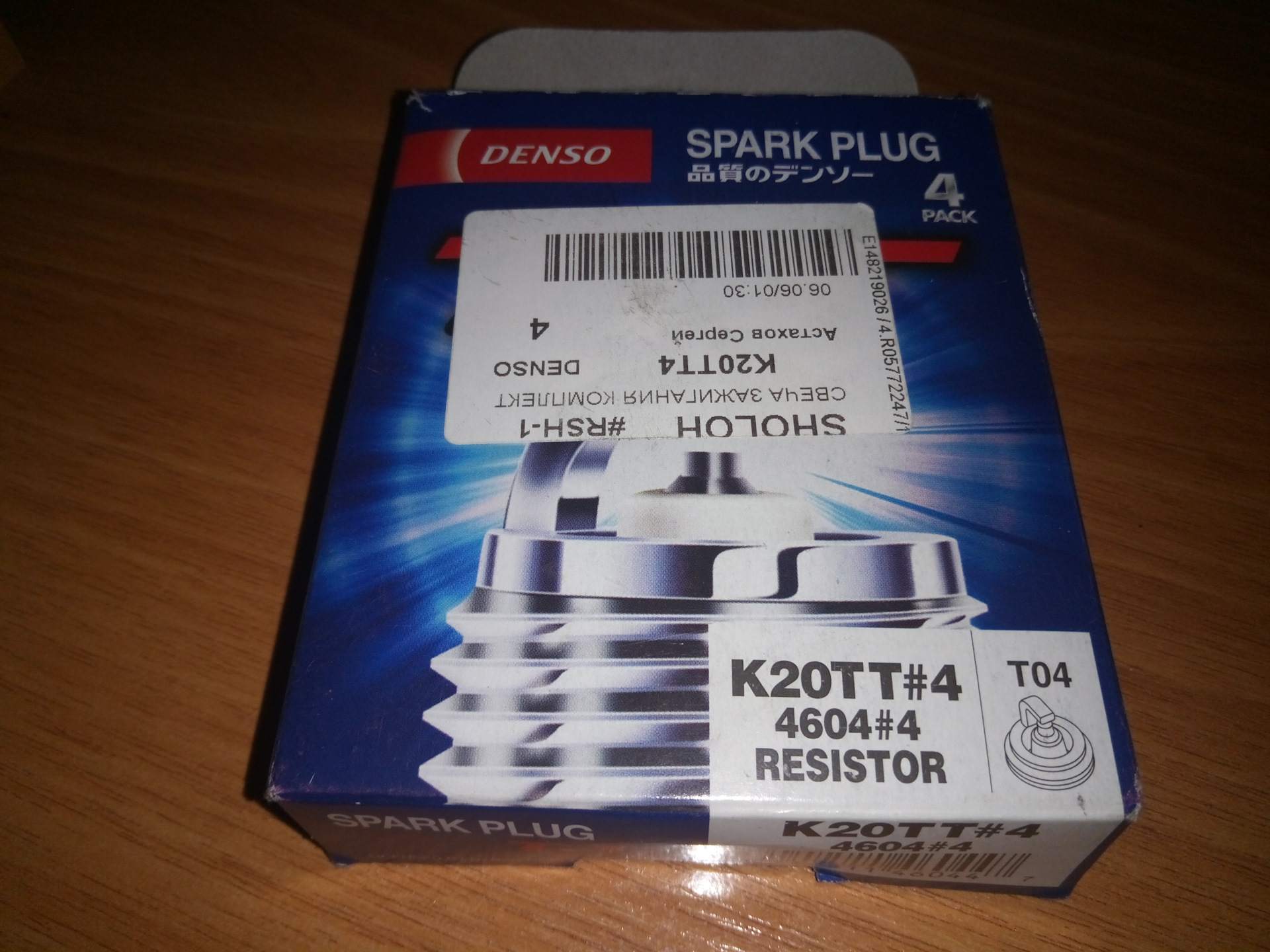

Запчасти на фото: FR7DE
На 24000 заменил родные свечи Reno на Denso.
На старых свечах иногда случались подёргивания машины (например сцепление уже отпустил, плавно набираю скорость, а машину мелко трясёт… Приходилось останавливаться, выключать зажигание, и после этого машина начинала плавно набирать скорость и работала без рывков). После замены свечей никаких подёргиваний больше не было 👍.
Запчасти на фото: K20TT4
Комментарии 2
Это желтое как мастика или пластилин какой то, липкий и пачкает руки… Непонятно, может из катушек сверху на свечи стекает?
Я не так давно поставил свечи Renault, пока вроде норм. Вопрос — смотрю на старых свечах у тебя жёлтые следы — это от катушек зажигания? Просто у меня такие же следы были и мастер катушки еле вытащил, сказал, будто прилипли к свечам. Тебе не говорили на станции ничего подобного?
