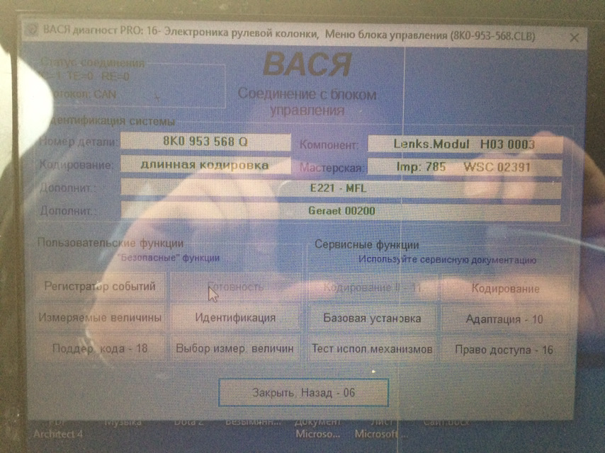

Всем привет!
Я окончательно запутался в совместимости переключателей и колец.
Кольцо к меня Kostal — 8k0 953 568Q
Кто обладает опытом — подскажите, пожалуйста, какой переключатель мне подойдёт?
Спасибо!

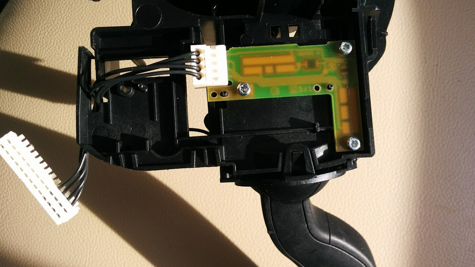

держится на 3 болтиках сам рычаг и снизу плата на 3 вроде. Самое сложное- это вырезать под круиз проем в нижнем кожухе (если не менять его). А так ничего сложного, информации очень много, можешь и сам установить!)
Купил себе на eBay'е стрекозу от a6fl без переключателя дворника за 2,5т.р.(состояние идеал) Тоже буду переставлять переключатель круиза на свою родную стрекозу. Пока дома на столе разобрал… Как ответили выше, ничего сложного нет.

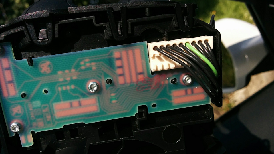

Вот фотки разобранный стрекозы костал без КК …Для Kostal, получается нужно будет поменять плату целиком для поворотников и круиза. На Valeo, платы для каждого переключателя идут отдельно.

Фото платы с КК Kostal
