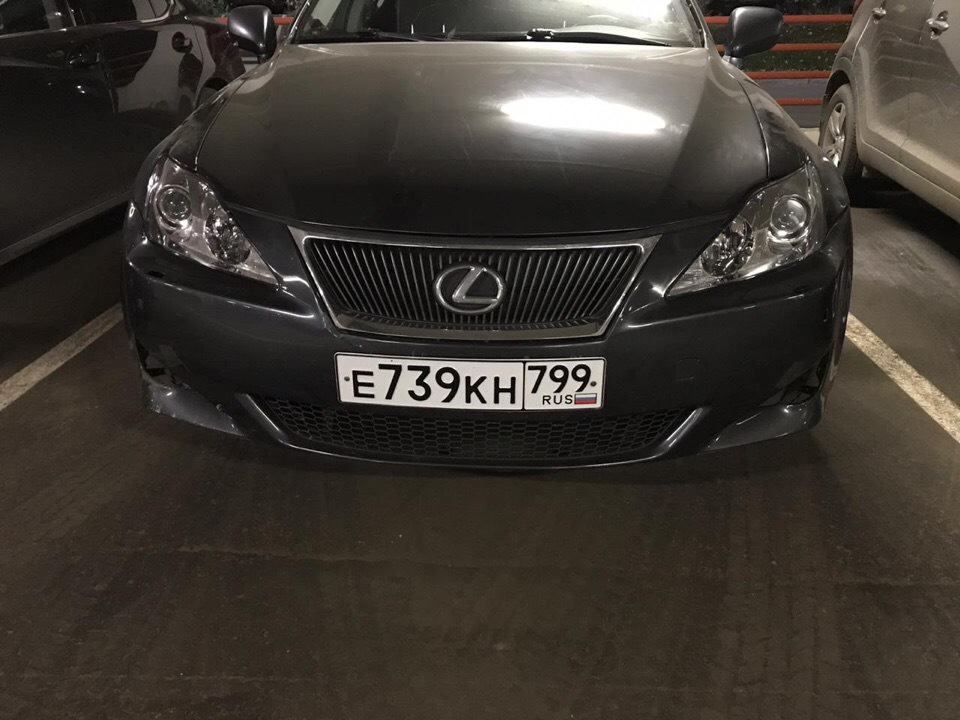

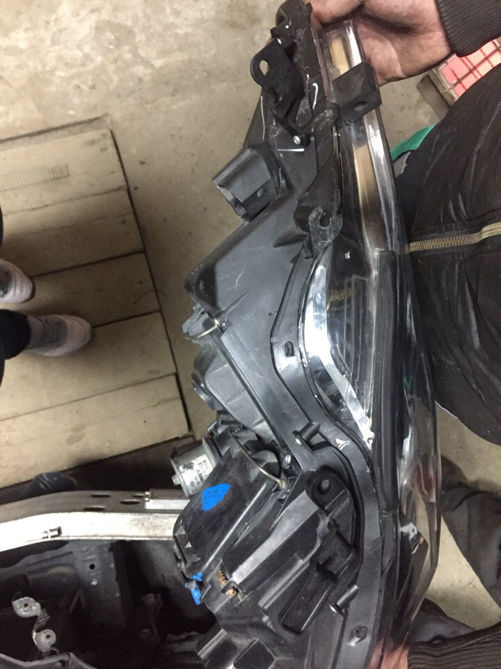

Наконец мы заменили фары. Долго мучилась, долго искала.

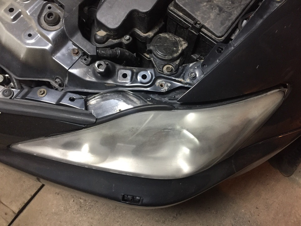

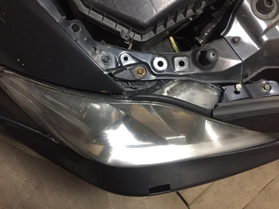

Мои фары не светили от слова "совсем", ездила на габаритах либо совсем в наглую с дальним. Добавлялось абсолютно матовое и поцарапанное лобовое) приходилось двигаться по приборам.
Цены на наши фары сильно разочаровывают, ибо в среднем цена одной фары б\у 20К

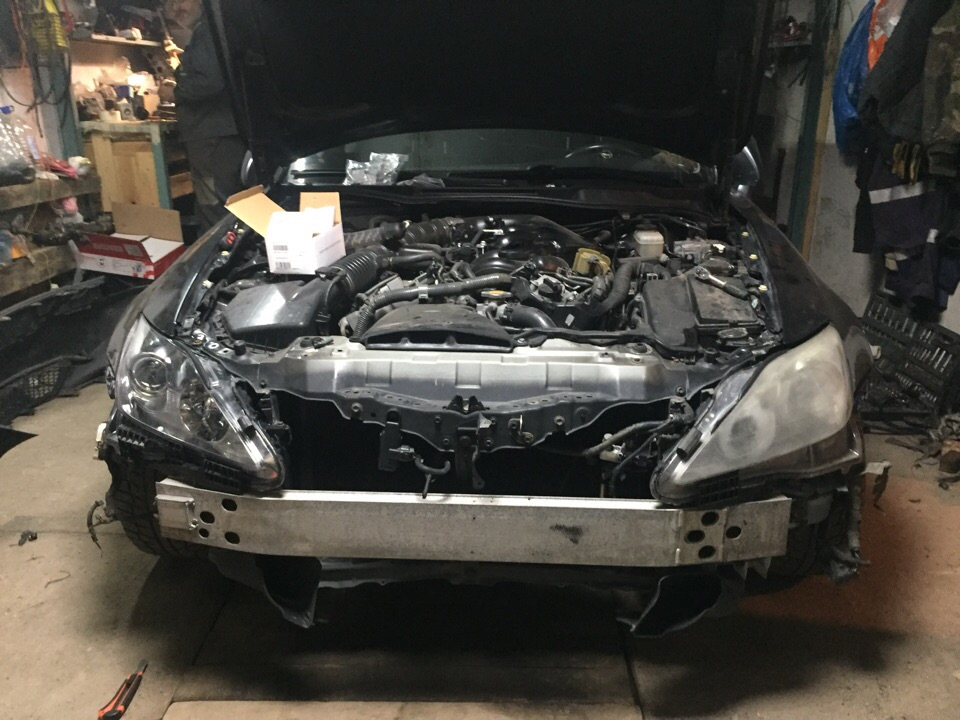

В очередной раз, воспользовавшись группой в ВК, нашла фары за 25к обе, единственный минус, отсутствие креплений. Но тойота с одной стороны молодцы, а с другой не очень молодцы)

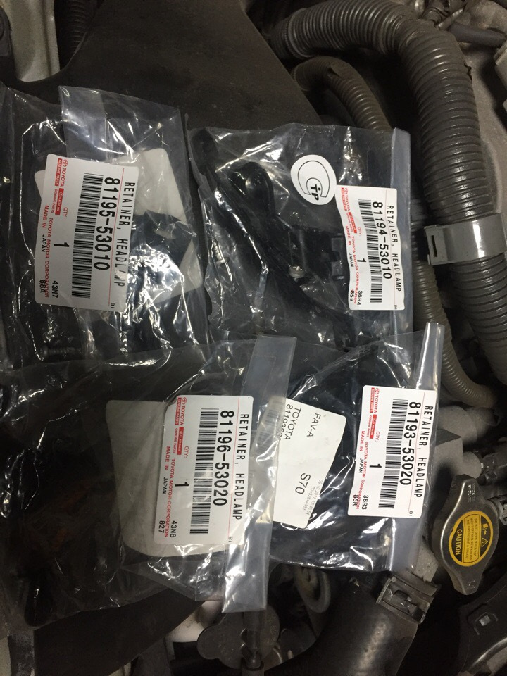

По сути наши фары крепятся только сверху, а снизу прижимаются бампером. Понятное дело, что такая хлипкая конструкция долго не выдержит и японцы придумали ремкомплект креплений для наших фар.
Закуплены крепления оригинал:
81194-53010 (800 р)
81193-53020 (800 р)
81195-53010 (300 р)
81196-53020 (300 р) (

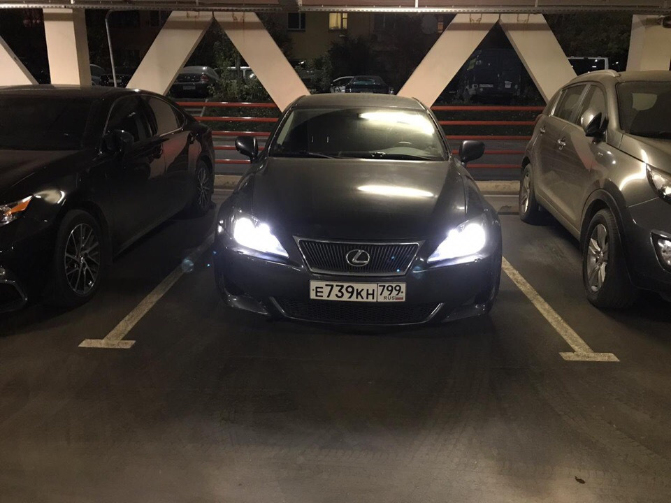

Установили) Безумно довольна, все работает, ксенон светит, афс двигается)

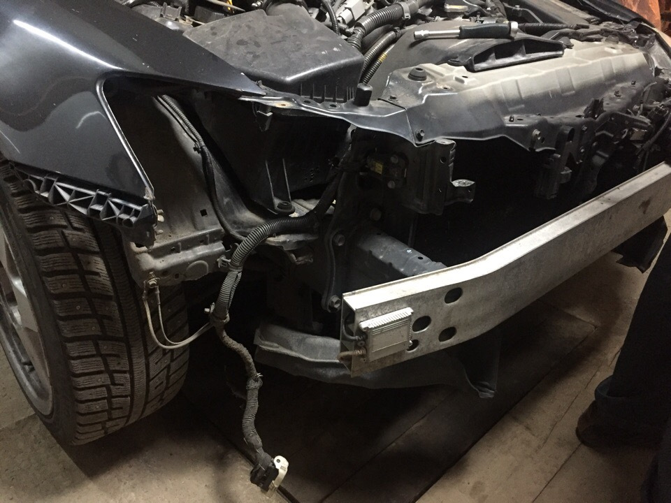

Судя по тому, что есть AFS- фары ксеноновые, тогда закономерный вопрос: Херли блоки розжига (не оригинальные при том) делают на усилителе бампера? В штатном виде они крепятся к самой фаре снизу
Это блоки на туманки
воу воу воу. ксенон в туманках: полегче :D

А нижние крепление которые к бамперу в списке есть?
в списке нет, переставили со старых фар
Купила бы отдельно стекла и были бы новые фары
Нет спасти уже было. Корпуса сломаны, блоки, лампы под замену
