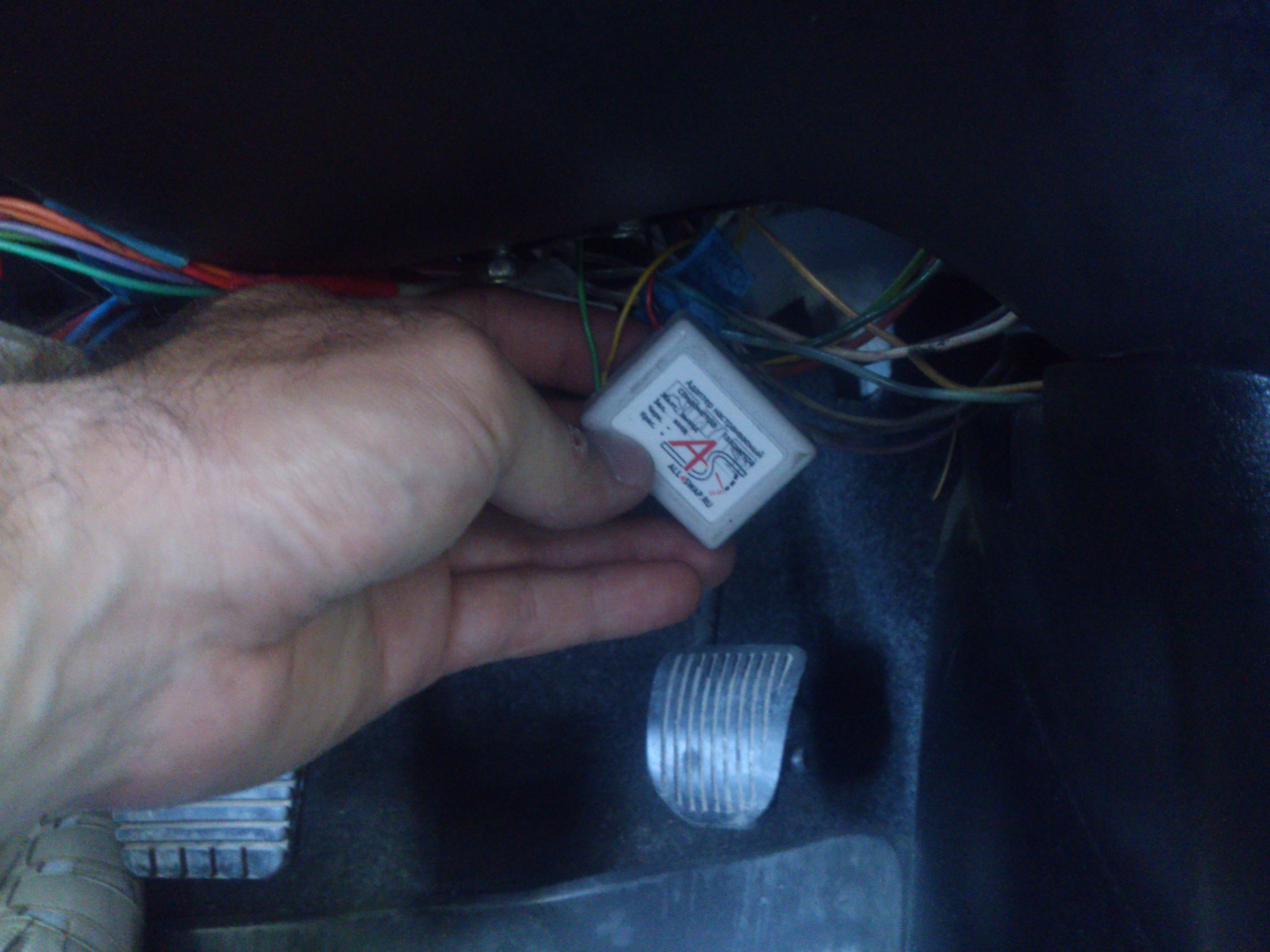

1) был приобретен адаптер спидометра от Юры Баранова, и спидометр был настроен без погрешности — стрелка показывает ровно столько, сколько есть по факту. Настраивал с помощью расчетной программы, которая берёт в учёт передаточные числа и размеры колеса. Проверяли разными радарами — всё чётко! Сигнал брал с пина SP2+ на ЭБУ.

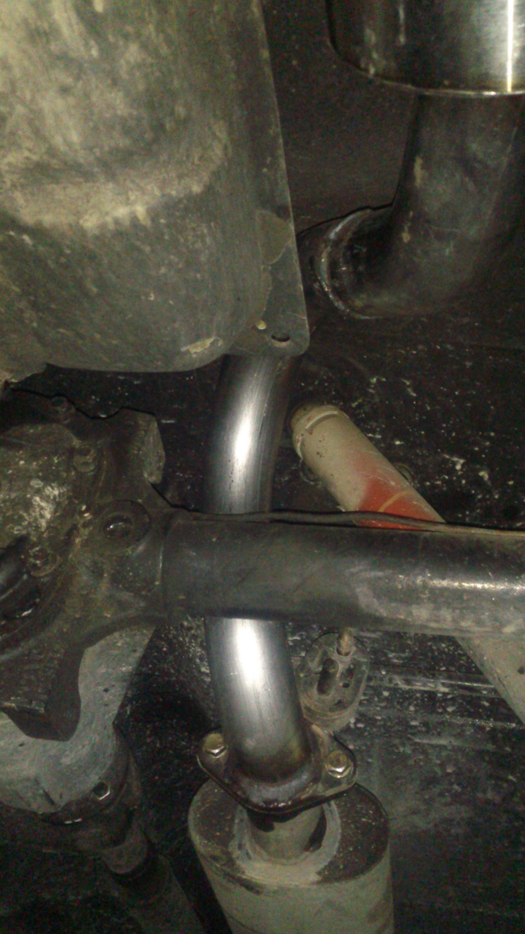

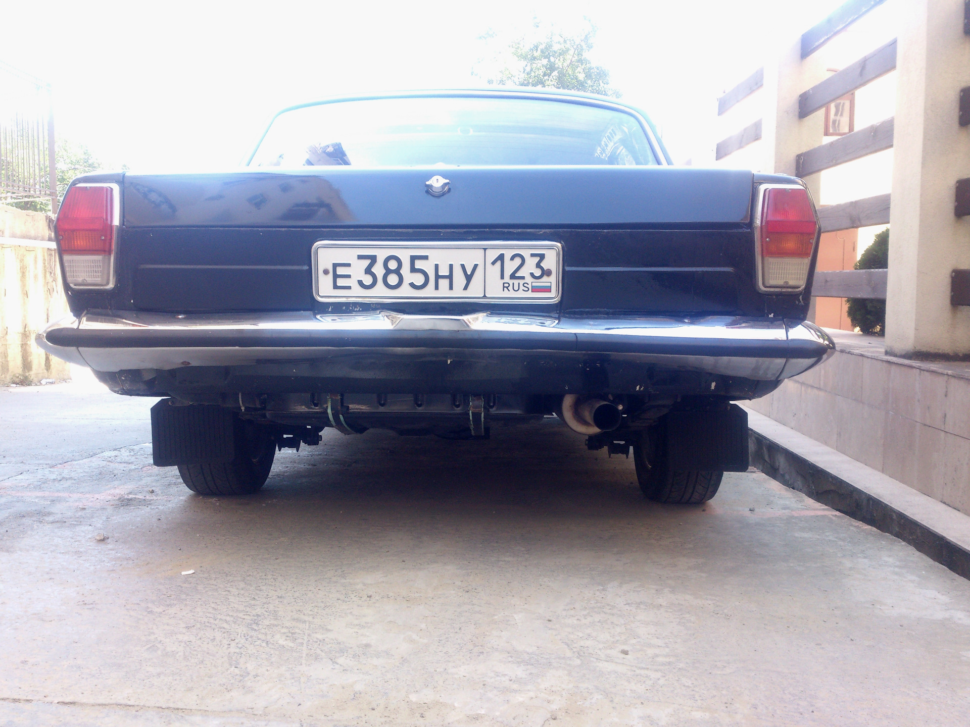

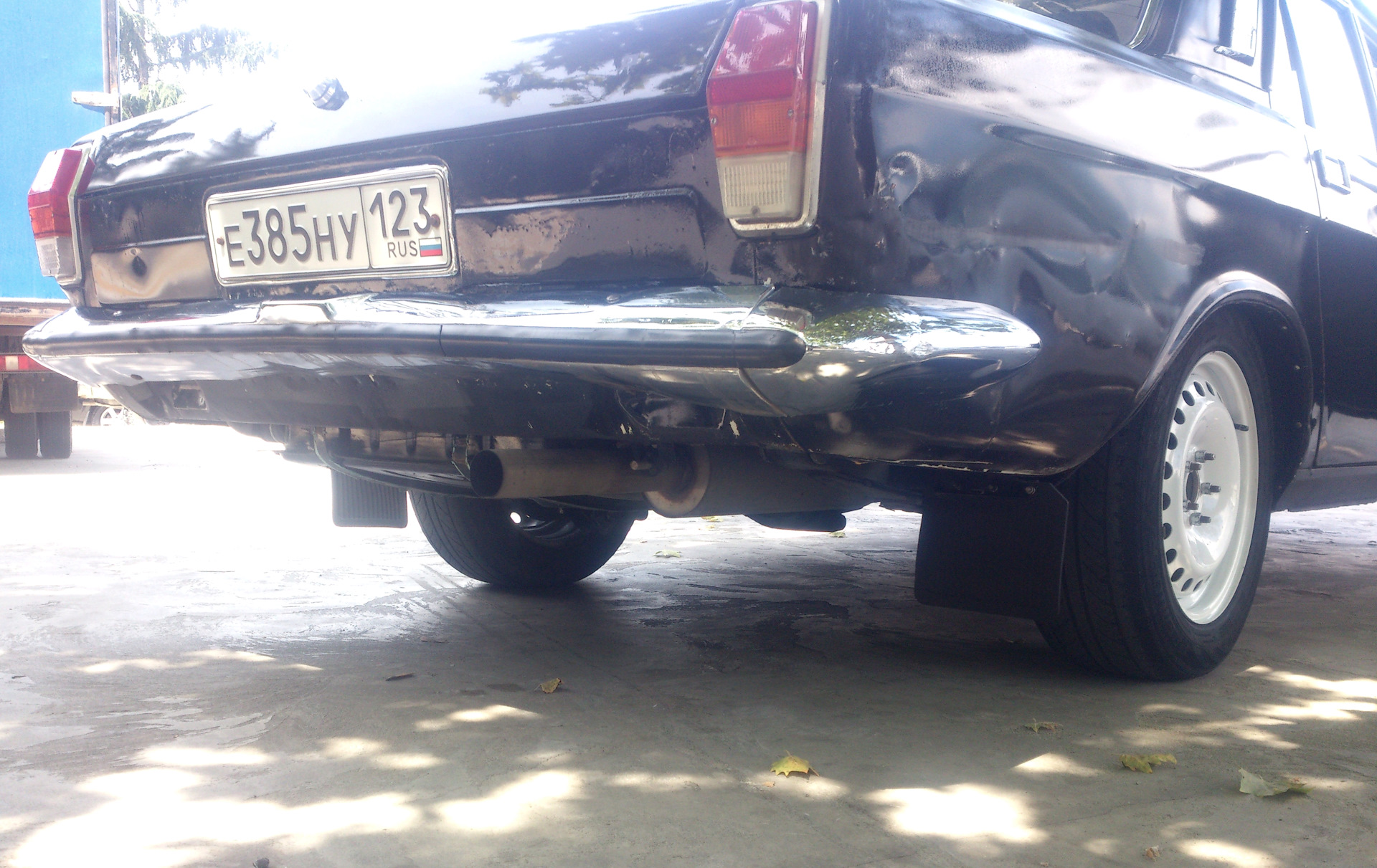

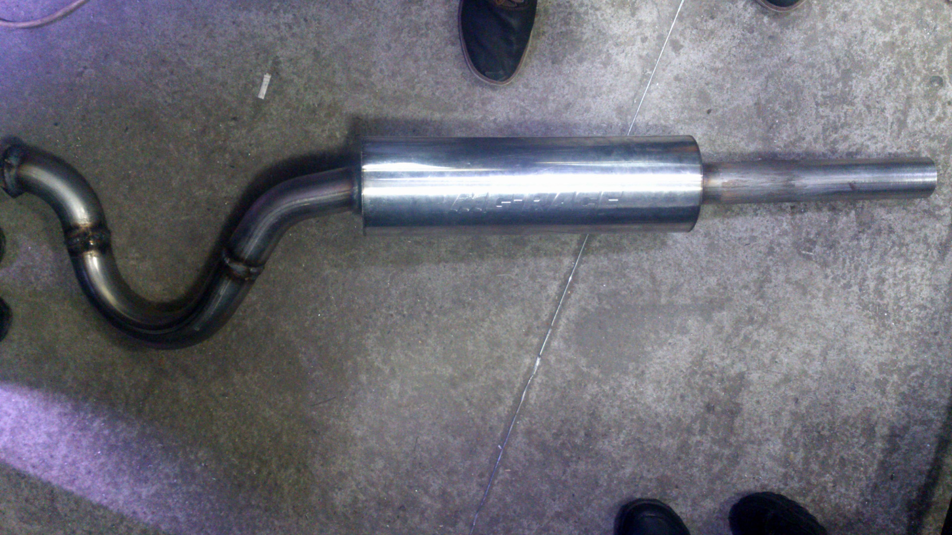

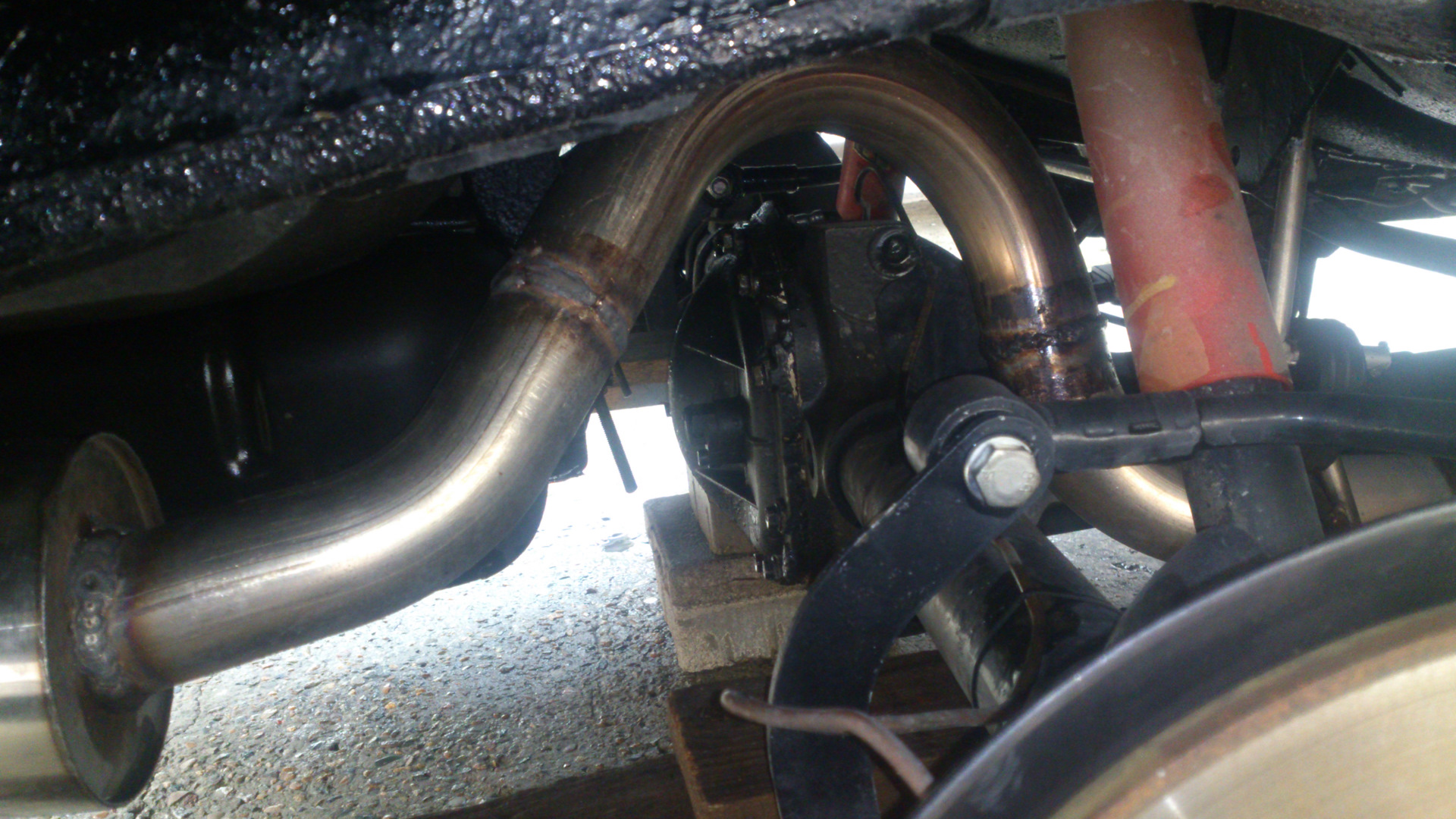

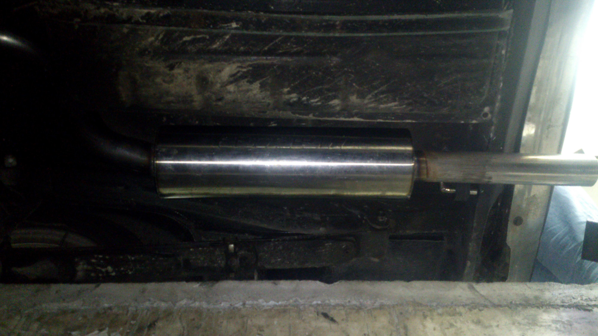

2) где-то под новый год доделал наконец-то выхлопную систему; были заказаны необходимые гибы, сварен гусак, установлена задняя банка, и в салоне наконец-то стало тише. Прохожих перестал шокировать несущийся гром (хотя было весело за этим наблюдать) — теперь на машину обращают внимание только знатоки, разбирающиеся в звучании автомобилей.

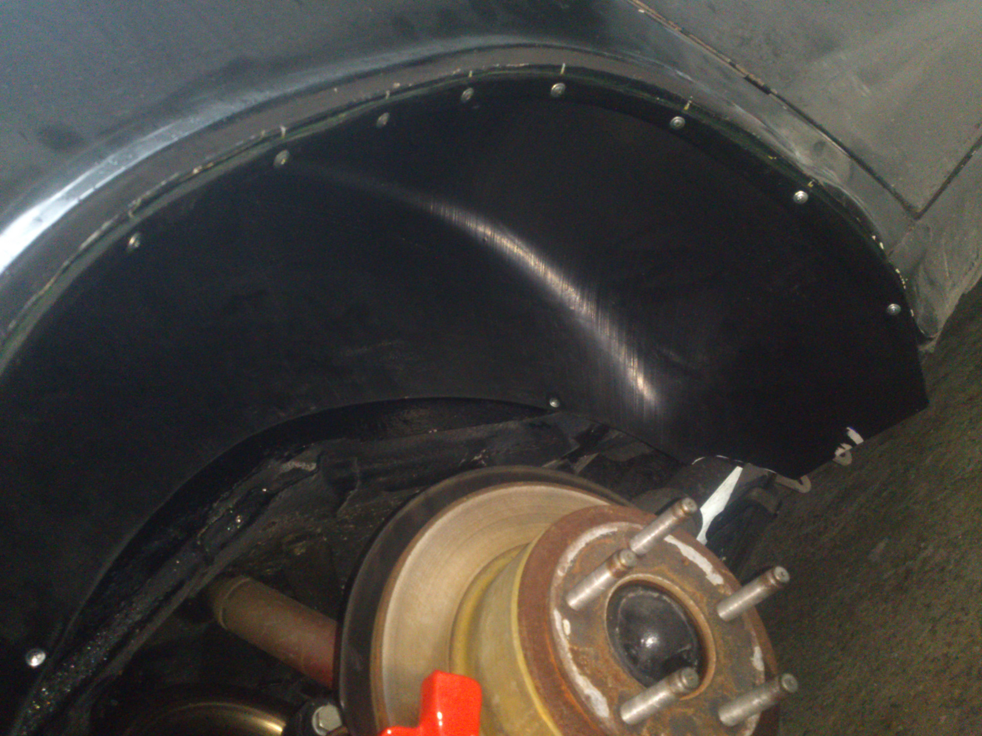

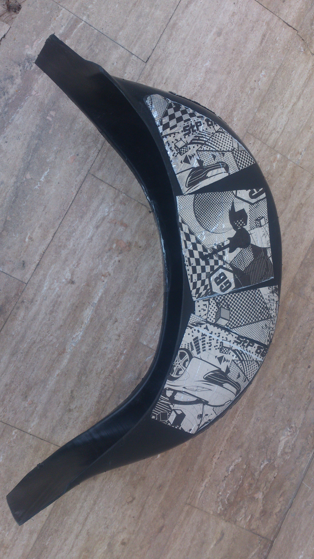

3) установил наконец-то заранее запасённые подкрыльники. Без подрезок и фена конечно не обошлось.

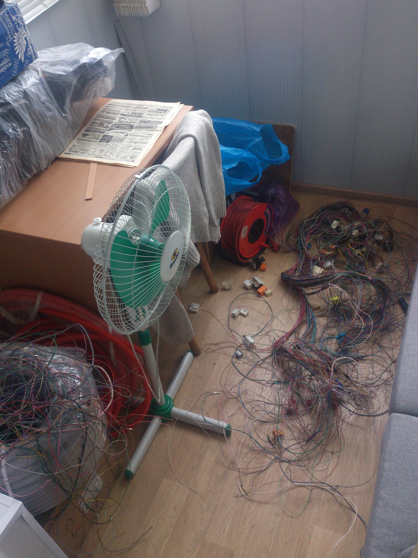

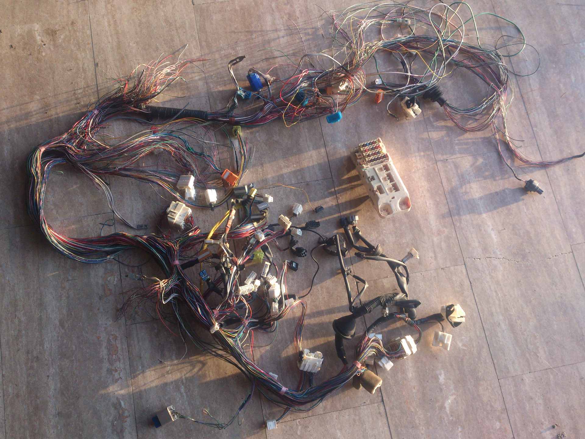

4) зимними вечерам неспешно на балконе разбирал заводскую проводку от Цельсиора 98 гв,
которую за ненадобностью отдал собрат-волговод Семён . Из этой проводки буду в ручную собирать окончательный вариант на своей волге.

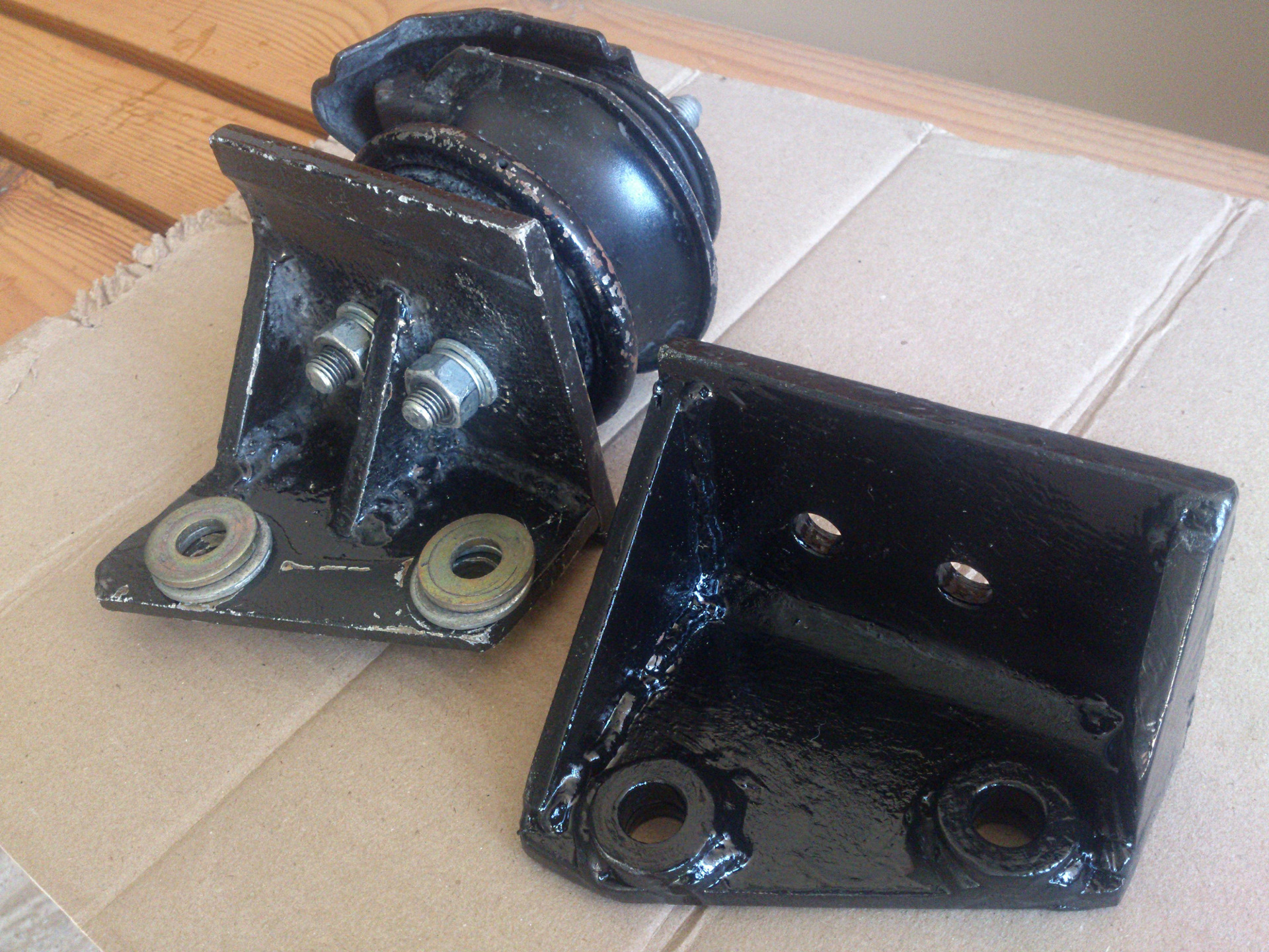

5) переделал опоры двигателя, сделав более удобный вариант для обслуживания.

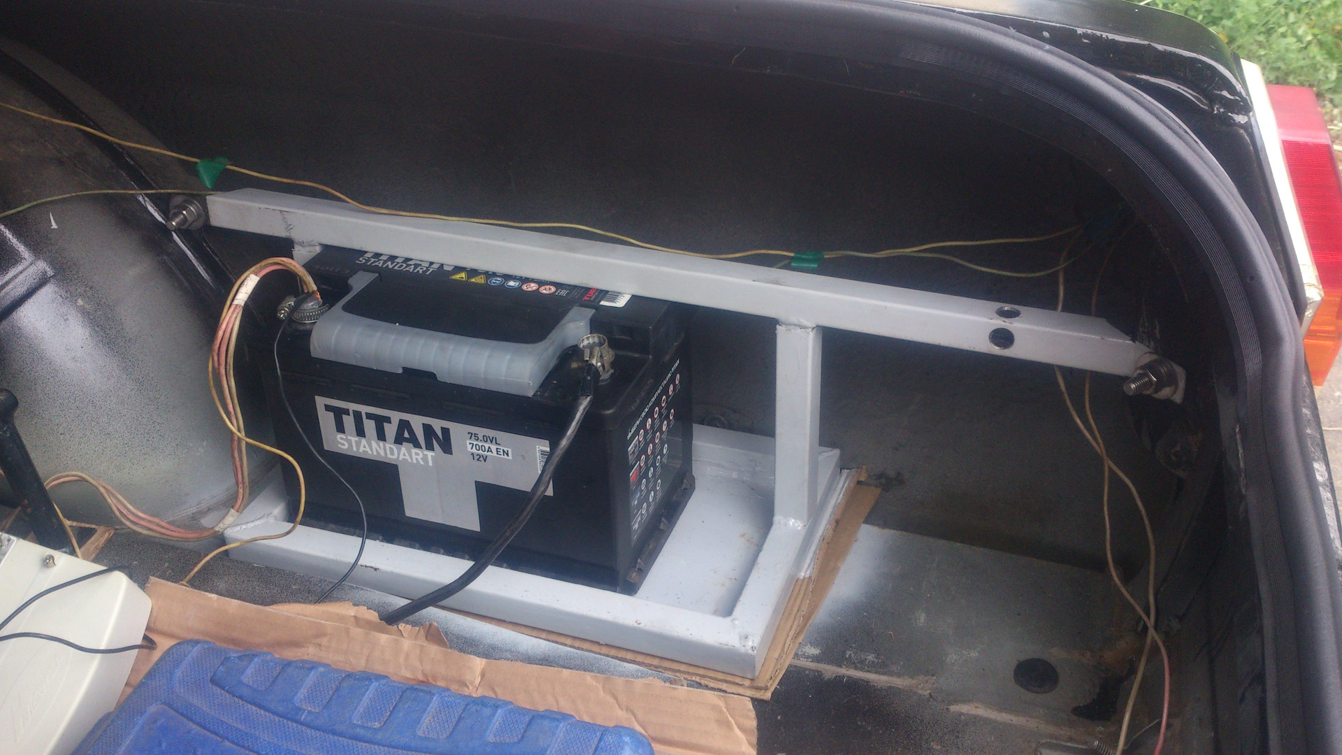

6) смастерил съёмную площадку АКБ в багажнике

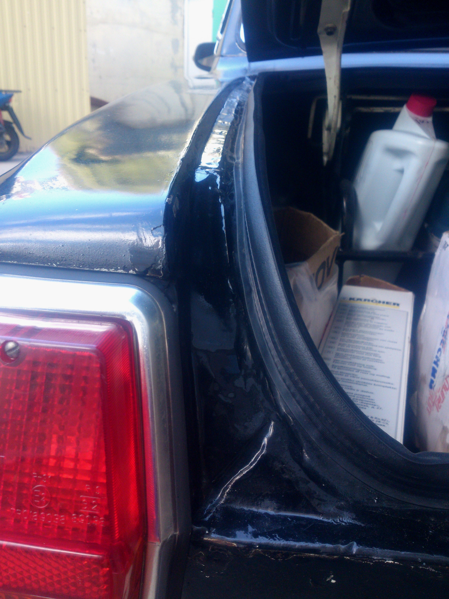

7) наконец-то дошли руки до уплотнителя быгажника — купил резинку багажника от нивы, т.к. она ниже чем у 31105. Нужна именно низкая резинка, т.к. глубина желобка на 24ке меньше чем на 31105.

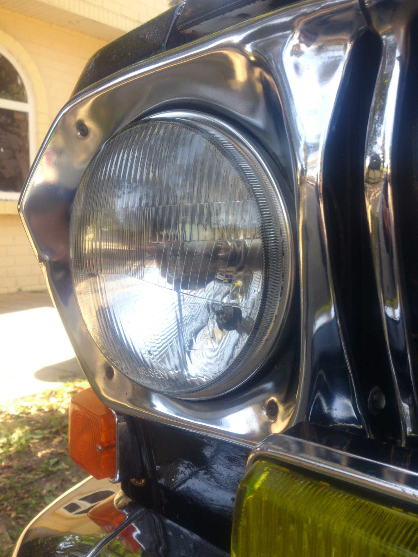

8) установил фары WESSEM производства Чехословакии, доставшиеся еще с первой волгой.

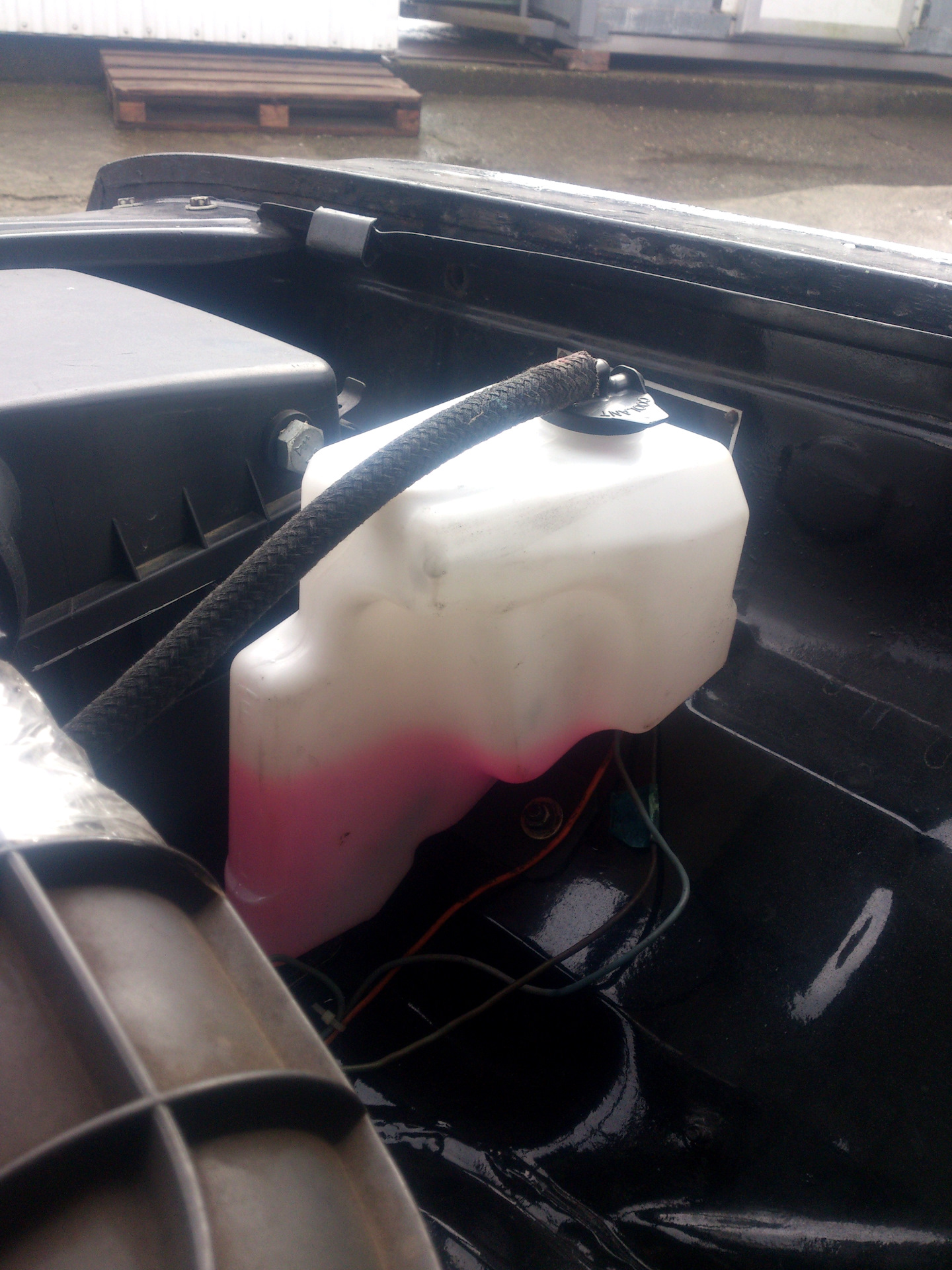

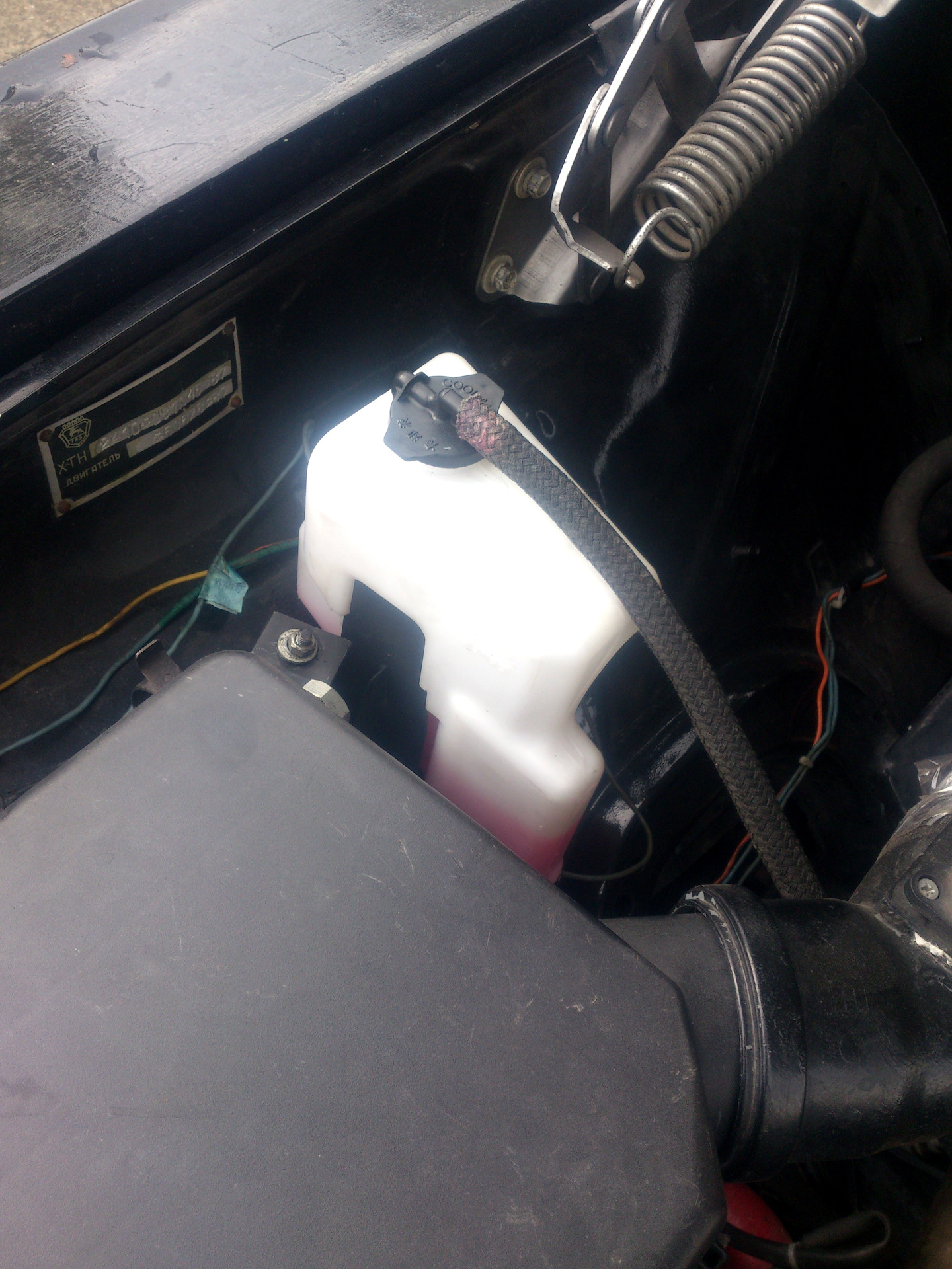

9) наконец-то (алиллуя!) установлен раширительный бачок! позорная бутылка долой! сам бачок с тойоты камри V40. Плюшку подсуетил как обычно Семён . Бачок своим скосом идеально встал на брызговик, как будто для волги его и делали. Кронштейн приварен к кронштейну воздухана, который является съёмным. Как обычно к брызговику ничего не привариваю!

Иракли привет ! По поводу задней независимой — нужная переделка, но смотри, если от марка ставить —
то придется задние лонжероны пилить. Уплотнитель багажника с какой именно нивы брал ?
Здарова Рустам! Я знаю что все пилят лонжероны, но у меня есть идея как сделать без этого…уплотнитель от хз какой нивы, просто в ВАЗовском магазине назвал машину, мне и дали…видимо от современной…
Стаканы под аммортизаторы по другому как то расположить ?
другие амморты, и без стаканов
Силовой кабель от аккумулятора плюсовой от бмв е39 как родной получится уже поставил на свою волгу… Да и насчет верхних рычагов тоже думаю регулируемые сделать. скорее ты сделаешь раньше меня так как у меня до этого еще куча проблем надо решить(((
Irakly-J
От скайлайна ставь, там не надо пилить. От Марка я даже не представляю как не пилить))
