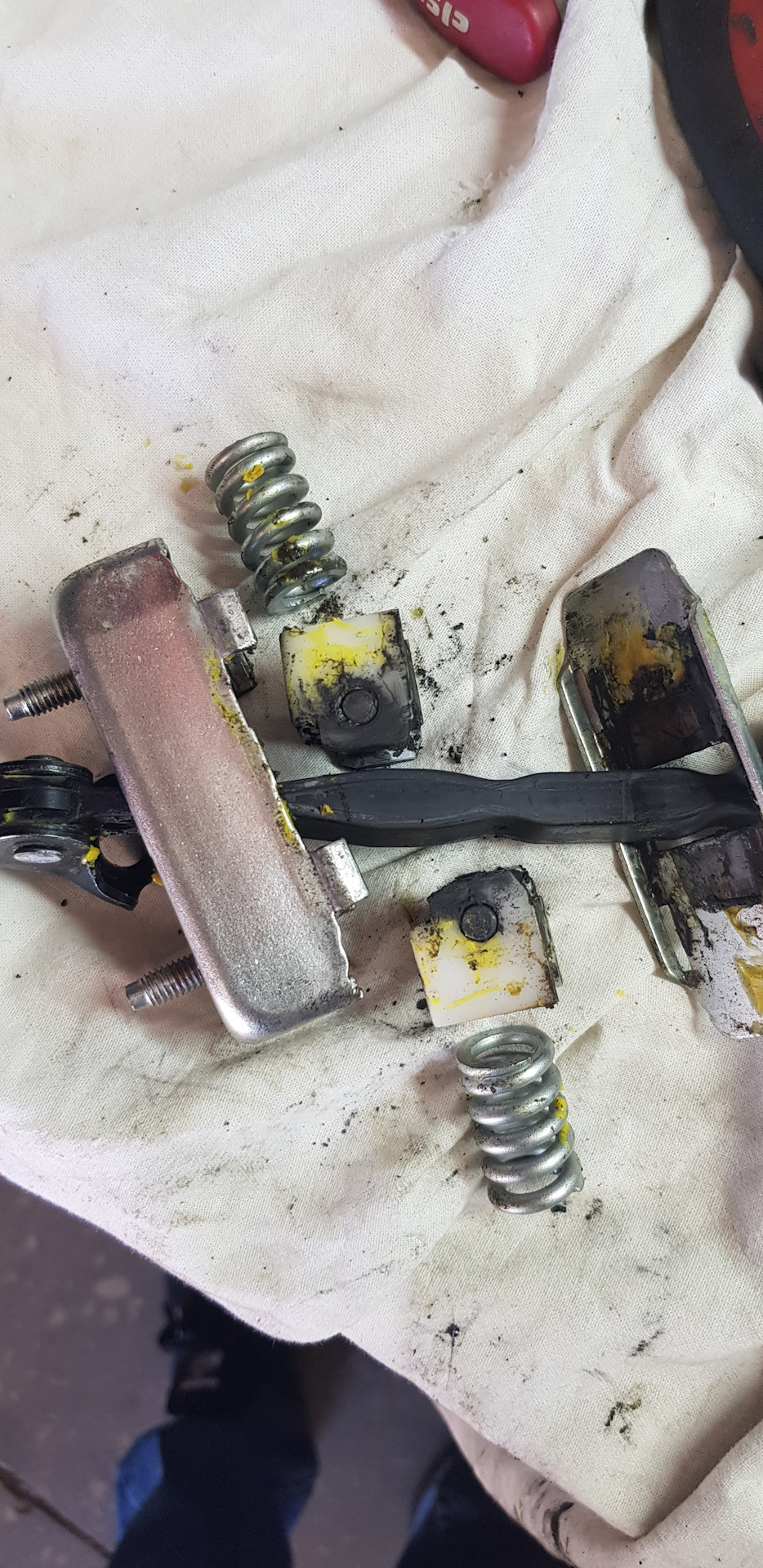

Спустя пять лет эксплуатации, защелкали ограничители открывания дверей. Водительский меняли по гарантии в 2015 году. После проценки данной детали, был неприятно удивлен ценой на данную позицию. Ценник был в районе 3-4 тысяч. Решено было ремонтировать!
После разборки и чистки всех деталей, были обнаружены сточенные ролики.

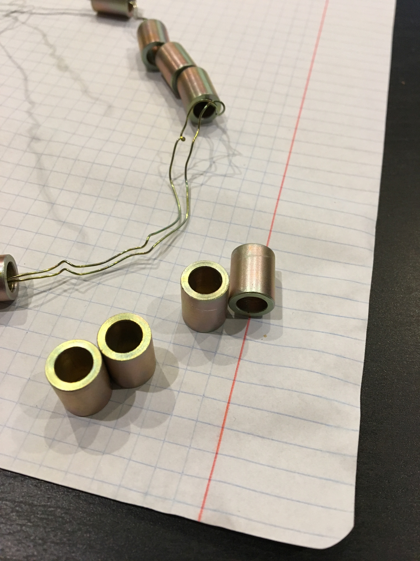

После замера уцелевших, из стали 40Х были изготовлены новые. Если кому надо. вот размеры: наружний диаметр 10мм., внутренний диаметр 6мм., длина 13мм. Да, внутренний размер, проходил разверткой.

Привет, выточили мне ролики по твоим размерам 13-10-6. Правда с внутренним размером слегка промахнулись, вместо 6 мм 7 мм. Как человек делавший сам скажи насколько критична разница в 1 мм? Заказать другие или можно эти использовать?
Ставь и не заморачивайся
Вопрос в том не будет ли пластиковый ограничитель (черный) между роликов болтаться? Или пружины все подожмут?
Нужно смазывать хорошо. А то оф.дилер. с верху брызгают, а в ролики ничего не попадает.
