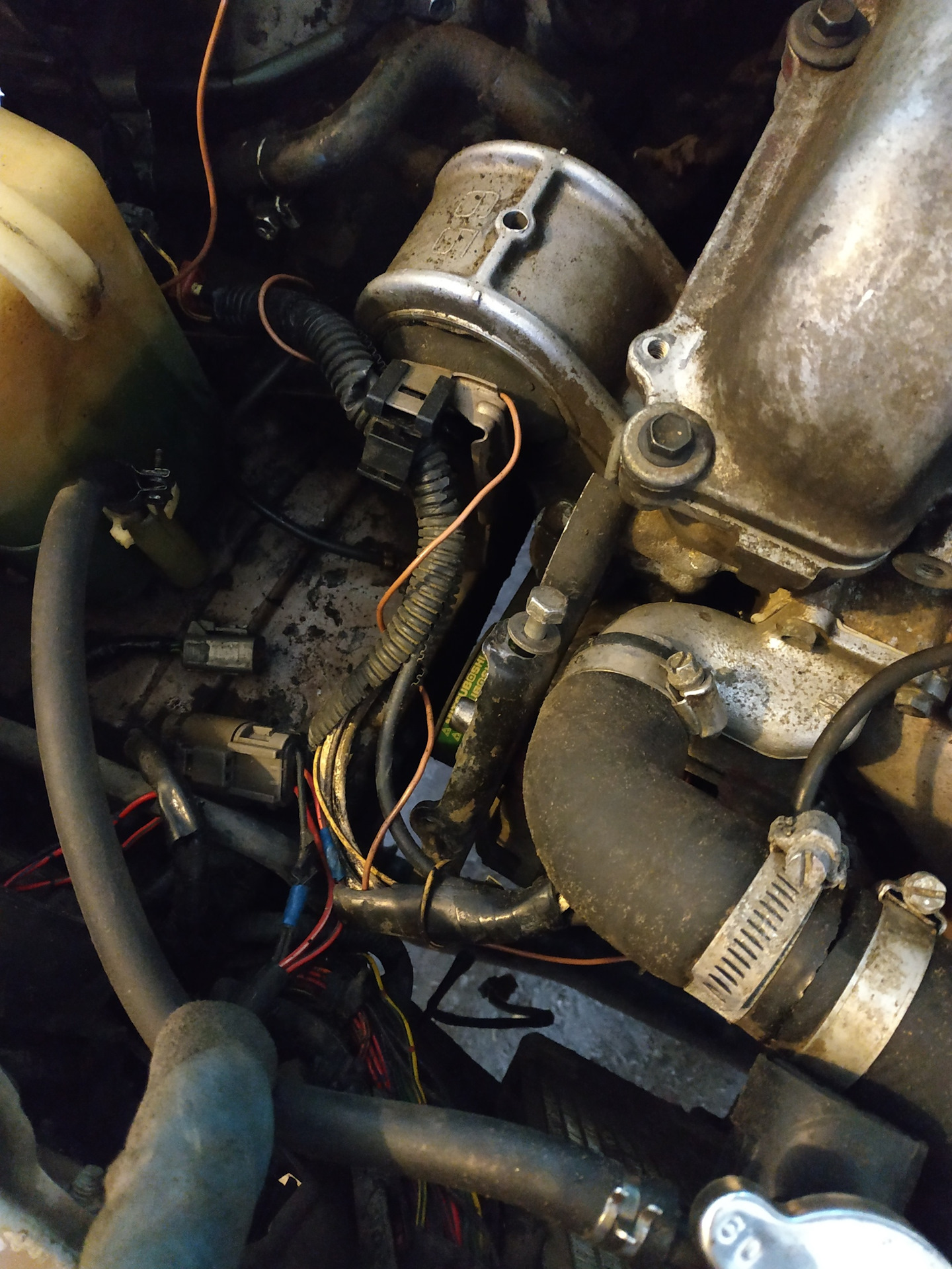

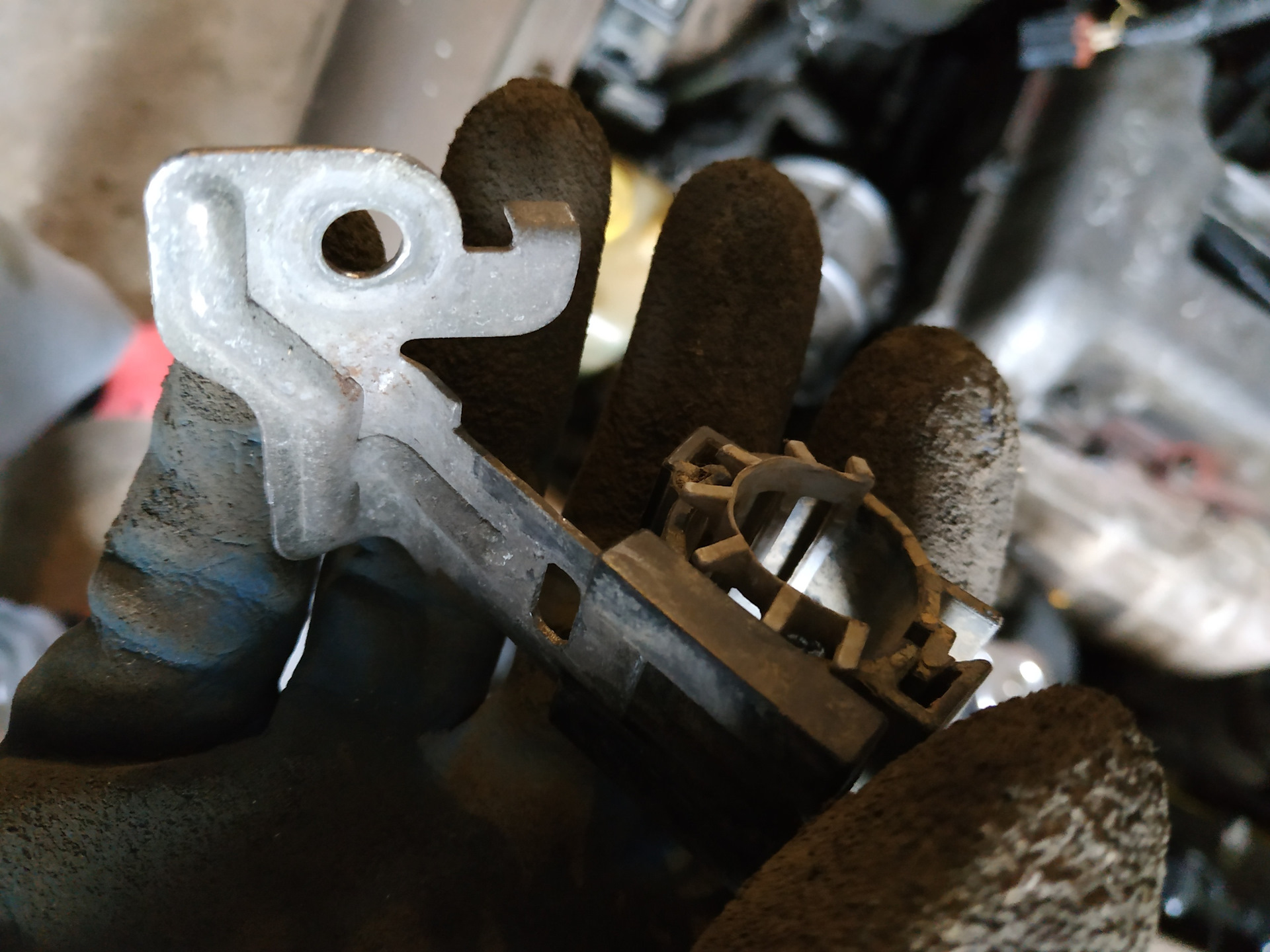

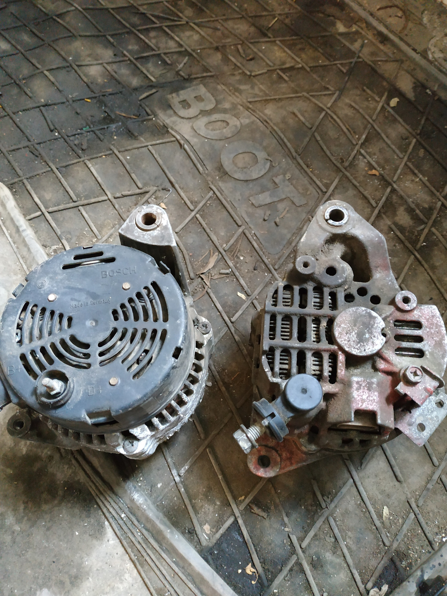

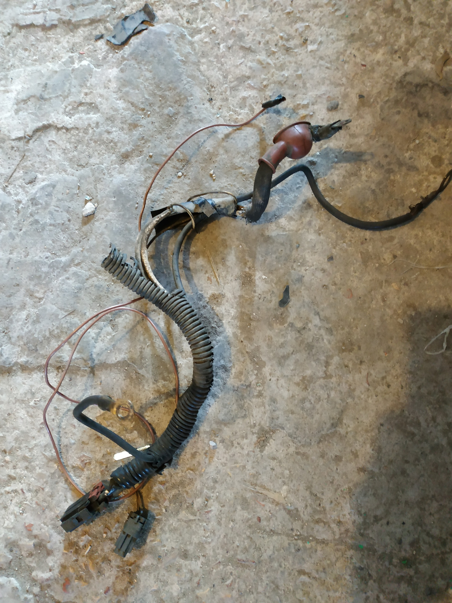

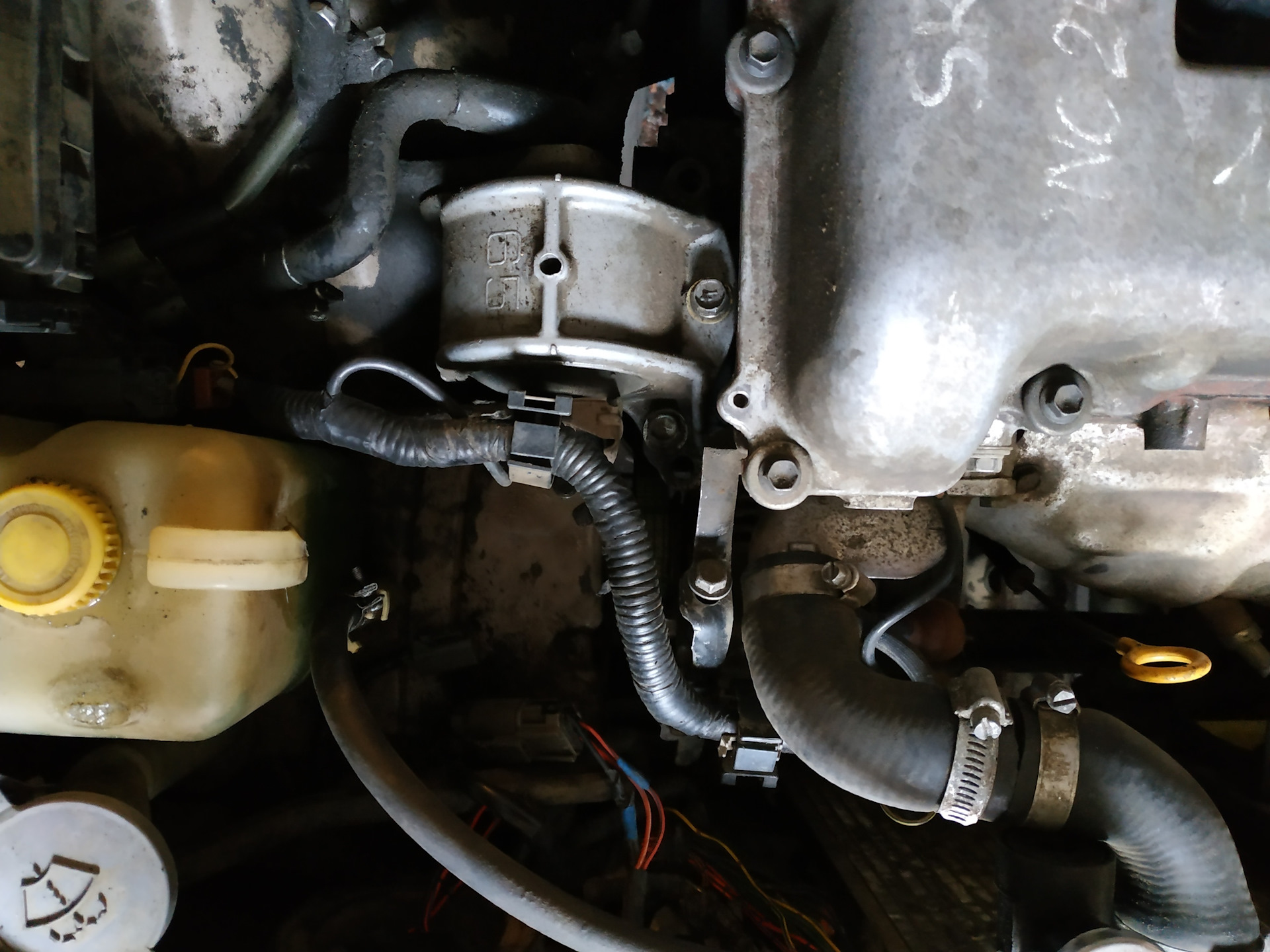

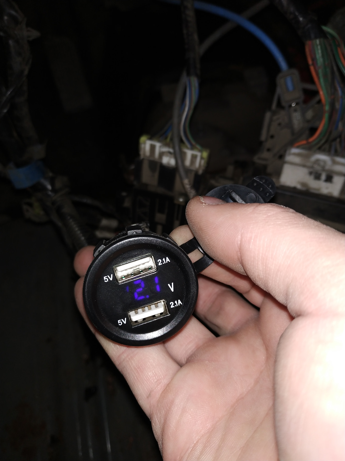

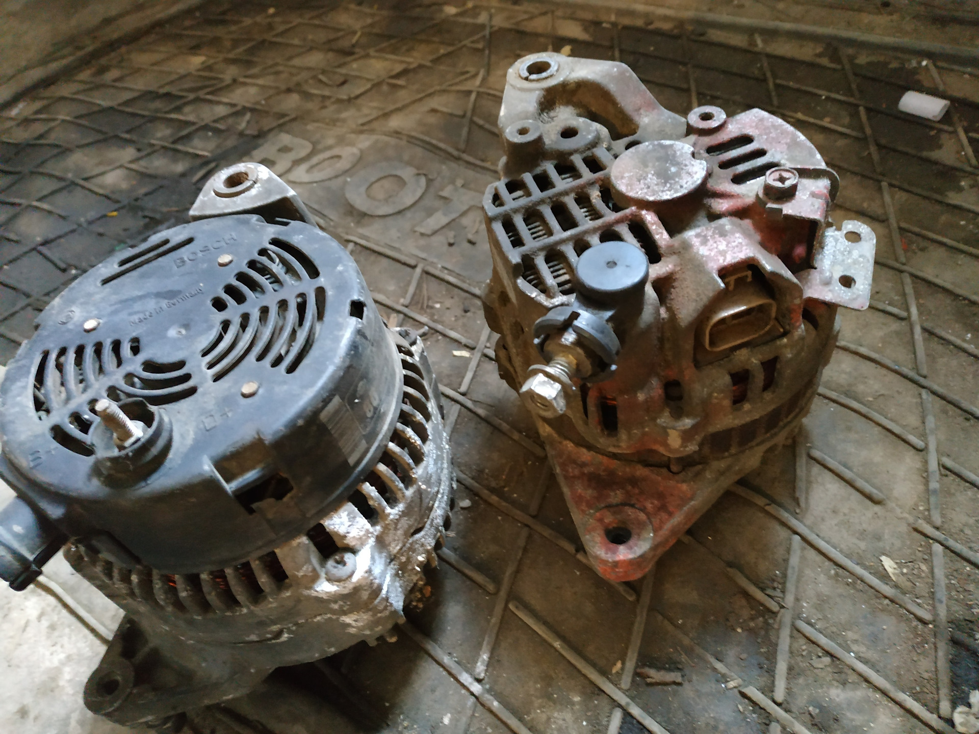

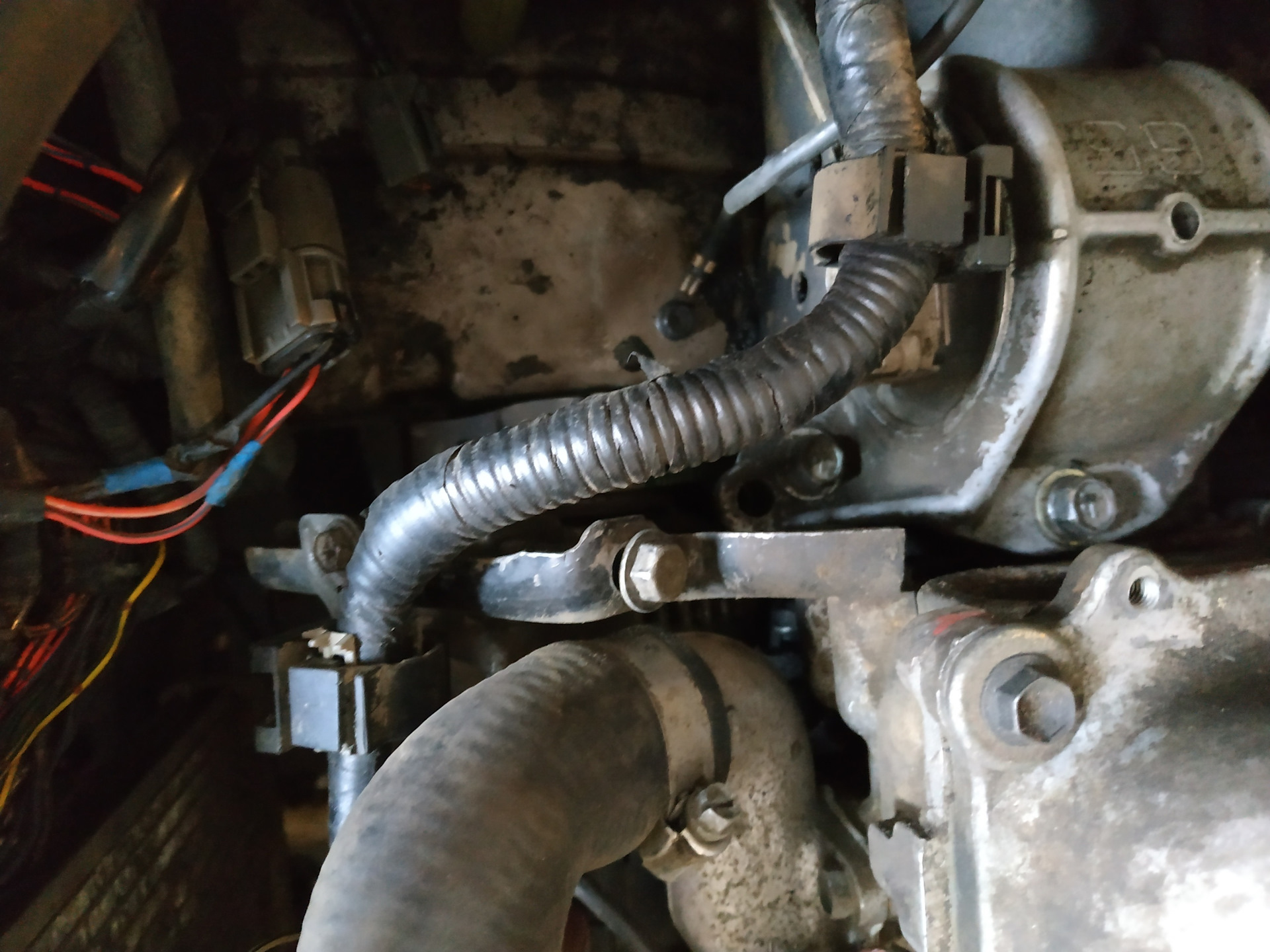

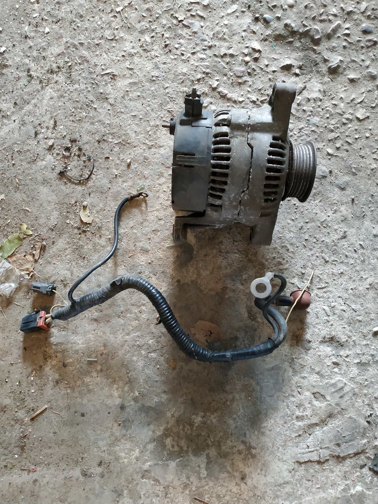

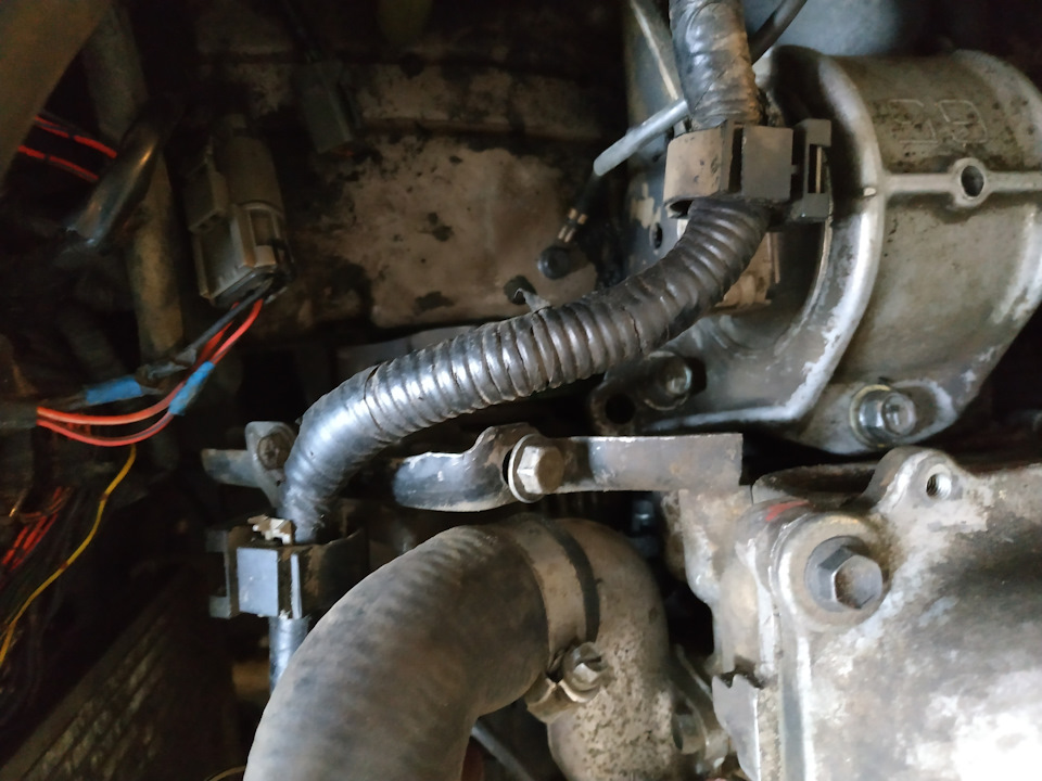

И так когда в салоне сделал проводку как надо все вернул по заводским местам, то появилась проблема с зарядкой лампочка на генератор не зажигалась когда ключ проворачивал. По смотря на то что идет к регенератору я понял что буде проще все выкинуть японский генератор и поставить европейский "на японской сборки управления на генератор идет с мотора" а "В Европе управления берется с проводки которая не с мотора а под копотной проводке где поворотники, фары, тумаки, кондиционер ну и так дальше)" + я поменял пучок проводов который идет на сам генератор)) и добавил крепления заводское + поменял болты которые должны там быть а не от ЖИГУЛЯ! Все сделал и ВВВВООООЛЛЛЛЯЯЯ лампочка заработала))) на зарядка идет притом очень хорошо))

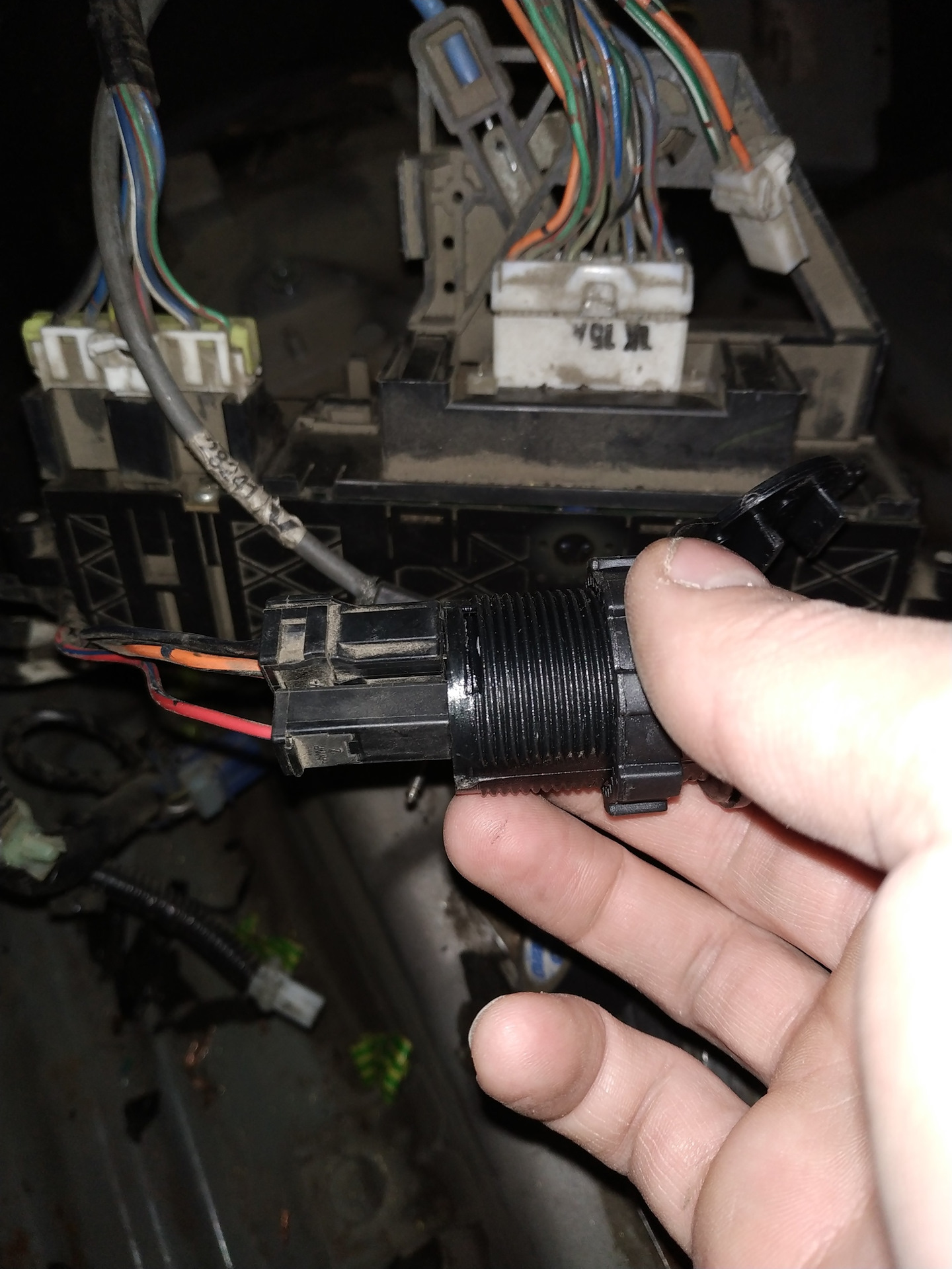

И я подключил к проводам которые идут на прикуриватель вольтметр и USB входами ну так проверить че показывает))

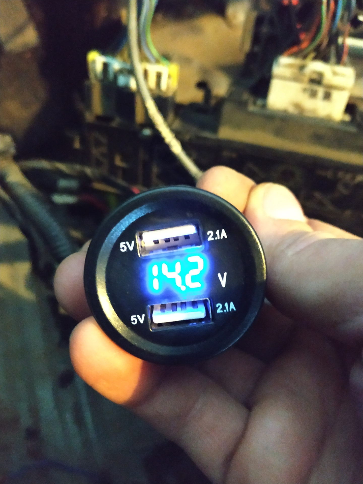

Приветствую! Если 13.6 показывает мультиметр норм это? Или стоит щётки сменить? При включения света и печки 13.3
Это печаль. Норм 13.8-14.1
При полной нагрузке
Если ниже то пора заняться генератором 😁
Ок спасибо за быстрый ответ 👋👍

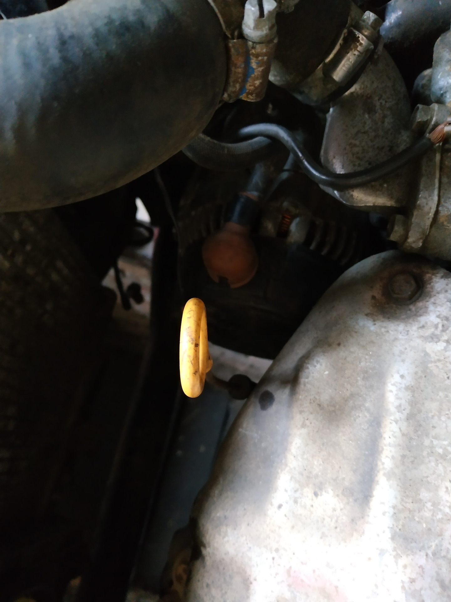

Что за колхоз с верхним патрубком радиатора?

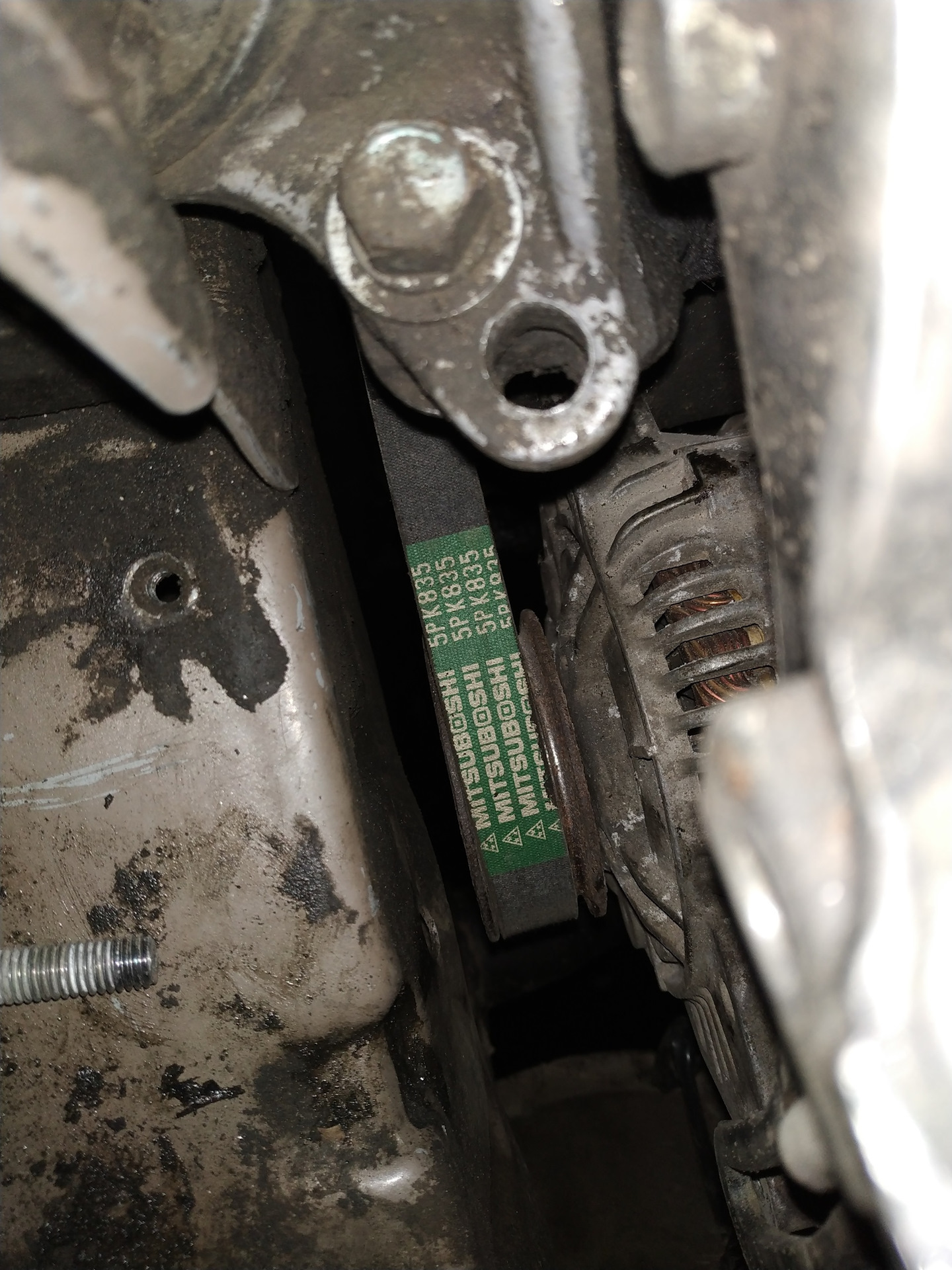

и ремень неправильно поставил, смести его ближе к мотору

Я так понимаю отличный показатель это 14.2 а то я не пойму толи акум мертвый толи генератор но когда на заведеной скидываю плюсовую клему то машина не глохнет значит хоть как то но заряжает ведь так ?
Купи как у меня на алекспрес там они стоят копейки. 14.2 это класс. Если будет 13.1 или 12.7 это уже вообще плохо(( а если не завидешь тачку будет показывать 12.1 с таким зарядом можно зависти машину. Если будет 13 то это уже Акум умер. Короче эта вещь куча решает проблем + много за чем следишь)))) это место прикуривателя))
