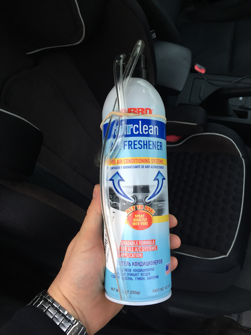

В общем в салоне стало вонять сыростью даже без кондиционера. Понятно, что пришло время антибактериальной обработки.
Посмотрел несколько видео в Ютубе решил не тратить деньги на сервисы и купил баллон с обрабатывающей пеной.
Дёшево и сердито)))

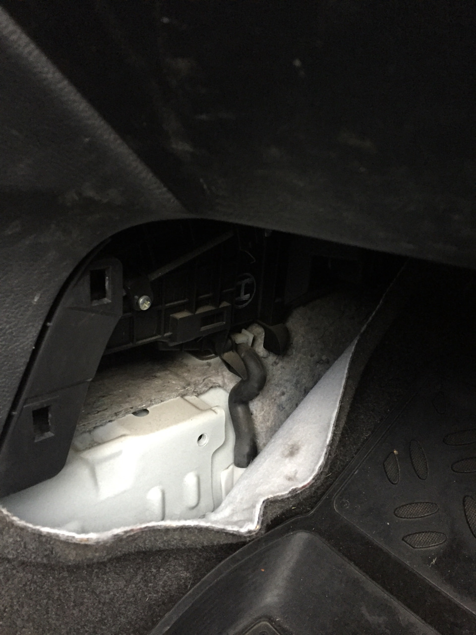

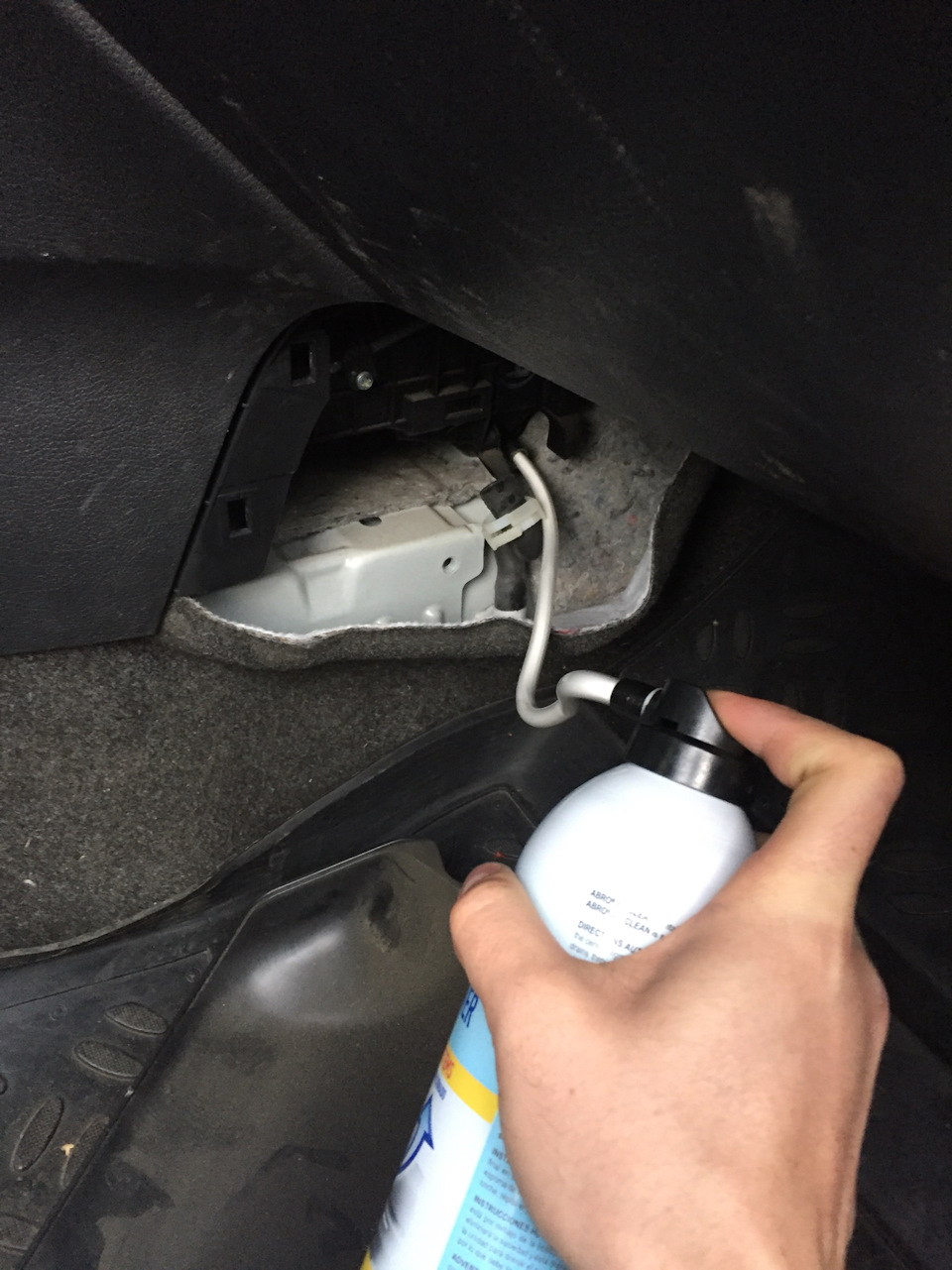

Для тех, кто вдруг не в курсе: снимаем справой стороны торпедо (под бардачком) лючок, находим дренажную трубку кондиционера и загоняем туда пену.

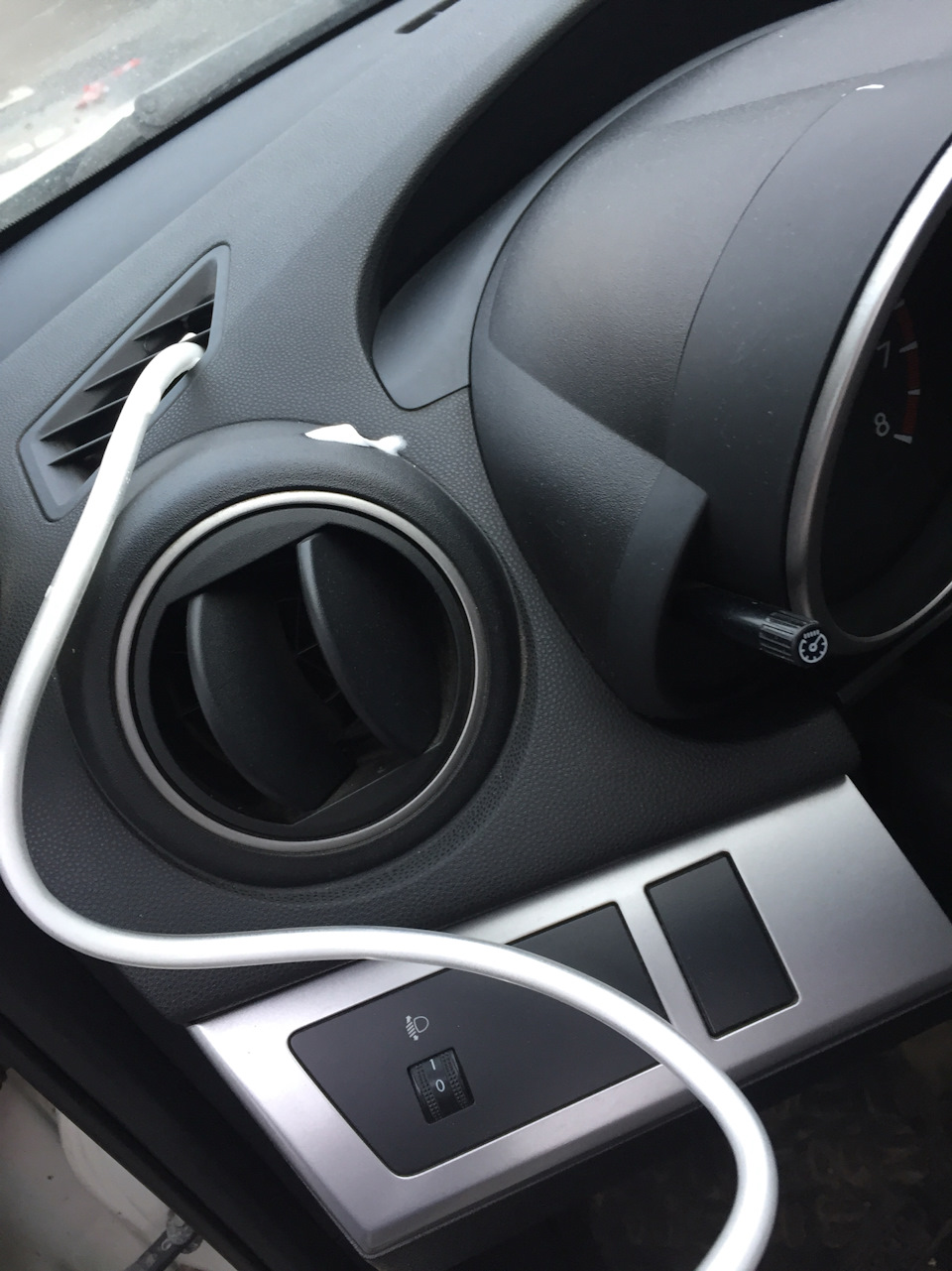

До кучи загнал ещё в воздуховоды, чтобы точно убить заразу!

Здравствуй, а с дренажной трубки кондиционера ничего не течет, при отсоединении?
Нет, ничего не течёт. Там же давления нет никакого. Течь будет скорее всего только при включённом кондее.
А вот забрызгав пену она минут через 5-10 начинает течь. По этому как забрызгал, нужно вернуть шланг на место
