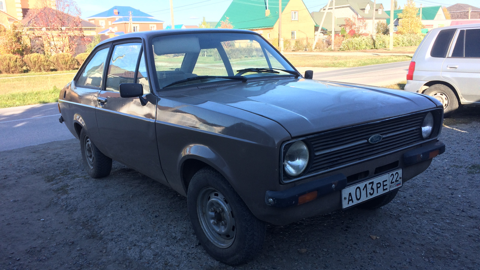

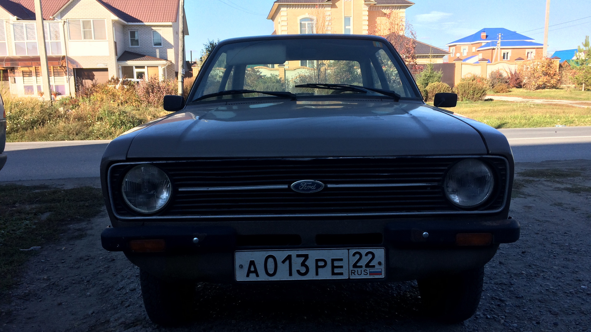

Звонит мне весной отец и говорит "Сын, я тут подумал, это теперь твой Эскорт, у меня нет никакого желания им заниматься". На мой вопрос "В каком он вообще состоянии?" единственный ответ был: "Понятия не имею, приезжай смотри, он там не первый год стоит, но вроде говорят ездит". В итоге запланировал поездку и вот 2 октября 2018 года я сажусь в самолет и через четыре часа я в столице Алтайского края. На следующий день поехали его отгонять в город к товарищу на коттедж. Твою ж мать, он почти без проблем завелся и поехал своим ходом, правда работа двигателя оставляла желать лучшего, он периодически глох, также не горели лампы левой стороны.
Детальный осмотр:
1) Криво работает двигатель
2) Не горят передний и задний свет с левой стороны
3) Кроме тахометра на приборной панели все стрелки лежат аки половцы после побоища
4) Болтается глушитель
5) Не закрываются двери на замок, водительская дверь захлопывается в жигулевский режим "не закрыто" :)
6) Окно водительской двери в крайнем положении проскальзывает, похоже "слизаны" зубья стеклоподъемного механизма.
7) Из-за отсутствующих уплотнителей окон и стояния под дождем и снегом в двери натекло воды, а через дренаж все это похоже вытекло в салон, потому что под ковром сыро.
Готовим Эскорта к переезду в столицу:
Первым делом отогнал машину к самому крутому карбюраторщику Барнаула, оказался очень крутой дядька, у которого давно была Фиеста МК1 или МК2 он точно не смог вспомнить, в общем он заценил Эскорт, сказал были перепутаны жиклеры, все отстроил и выставил как должно быть по заводу, правда сказал, что нужно поменять мембраны, но у него нет таких в наличии (глянул по каталогу вроде W553.1 должны подойти на 32/36 Вебер, закажу позже). Итог 3500р., машина перестала глохнуть, обороты держатся, по доброте душевной поменял свечу в 3 цилиндре, как оказалось он вообще не работал поэтому и жестко троило.
На следующий день я прокатился и глушитель таки отпал, оказалось висел он на соплях, притянул к петле металлическим хомутом, теперь все на месте. Дальше скачал мануал на английском языке по ремонту Эскортов МК2, начал изучать схемы, в итоге удалось вычислить на какие предохранители зацеплен свет, учитывая, что блок предохранителей тут как на 412 москвиче, а блока реле нет как вида (они просто разбросаны по салону и подкапотному пространству), пришлось искать по цветовой маркировке проводов, в общем реле оказались живыми, оказалось все прозаично, почистил контакты предохранителей и вуаля! свет появился. Дальше настала пора разбираться с приборной панелью, снятие и разборка ничего не дало кроме понимания, что катушка на стрелке температуры подгоревшая, следовательно ее под замену, а вот тахометр и уровень топлива с виду нормально. Снова начал смотреть цветовую маркировку, под капотом нашел контакты тахометра, оказалось катушку зацепили на прерыватель напрямую, а провод тахометра скрутили и он так и болтался. Подцепил как положено и вот у нас есть тахометр! Осталось разобраться с датчиком уровня топлива. Полез в багажник, на баке нашел контакт, а вот провод не нашел… Облазил весь багажник, нет и все :) Полез снова смотреть по цвету провода, оказалось этот провод идет вместе с задними фонарями, а потом уходит под бак. Попробовал потянуть, не помогло. Еще раз сверился со схемой, точно он должен быть. Ослабил болты крепления бака, оказалось эти "умельцы" просто на него положили бак и затянули болты (привет гаражным мастерам), подключил все стало как надо. И вот у нас уже автомобиль, у которого кроме показаний температуры работают все приборы, он сам передвигается и может доехать до автовоза и от автовоза до гаража в Мытищах. Сделал страховку и в путь!
