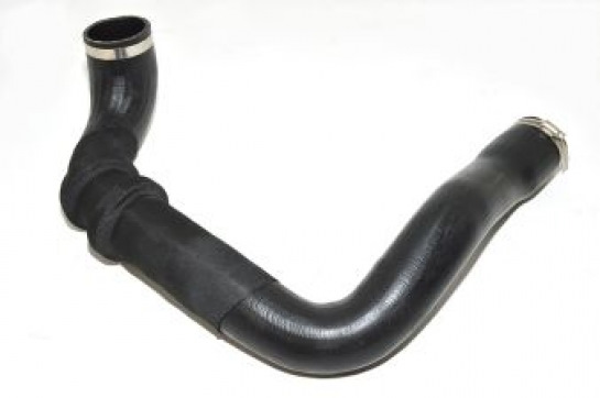

В общем очередной попадос… Нету сил ездить как улитка причём не более 80 км/ч 😢🆘

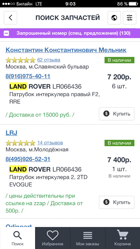

На zzap эвоковские LR066436 в наличии по 7-8 рублей
Эти я видел! Это на крайний случай!))) Думаю просто нормальный найти. Но Эвоковский конечно надежнее сделан! В разы!

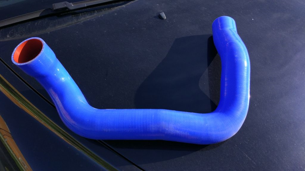

Я поставил себе такой
www.drive2.ru/l/508697302001517938/
Согласен полностью! Реально лучшее решение! Одно хренова… щас по ходу так не реализую, но потом именно так и будет!)))
Пока ты не поставишь хорошие патрубки, так и будешь регулярно менять одно китайское гумно на другое и тратить на это силы и средства.

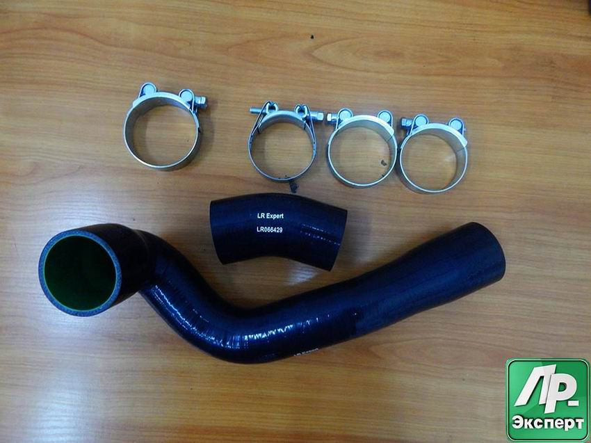

Согласен полностью… Вроде нашел толковые…пятислойный армированный корт и вроде то что надо… В LR Эксперт Стоимость комплекта патрубков без хомутов — 4 600 руб Думаю надо брать у них!)))) Все таки 5 слев! Камазовский 4 слоя и ему вообще все по барабану!))) Китайский был 3 слойный и фирма не та!)))
Я утверждать ничего не буду, но патрубки Моторист за 1000 мне приходили с нанесённой надписью "LR Expert". Раньше по внешнему виду на сайте ЛР-Эксперт патрубки были один в один как те, что мне присылали.
Вот здесь фото патрубков, где видна эмблема: www.drive2.ru/l/476859018673914013/
Вот здесь результат: www.drive2.ru/l/479803510813098161

Перенадува нет меняй стиль езды
Да вроде сильно не гонял… реально хрень какая-то)

Реально советую поставь один раз JIR и забудь об этой проблеме. У меня верхний камазовский через 2 года стал мягкий…поставил весной JIR правый верхний и нижний, теперь все ок.
