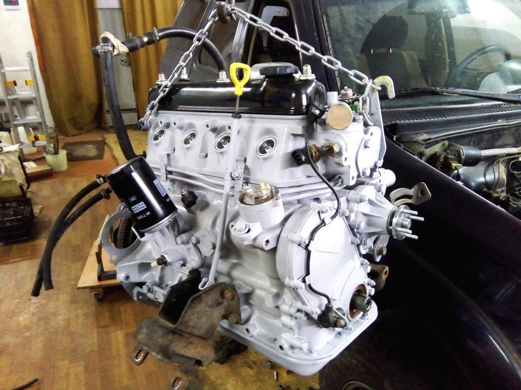

Приветствую всех!

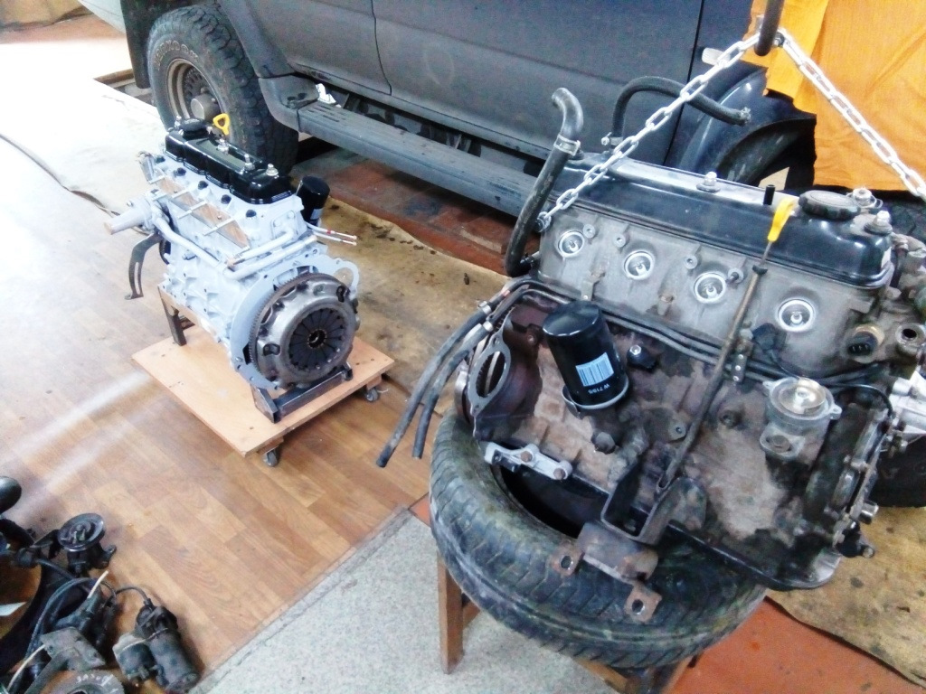

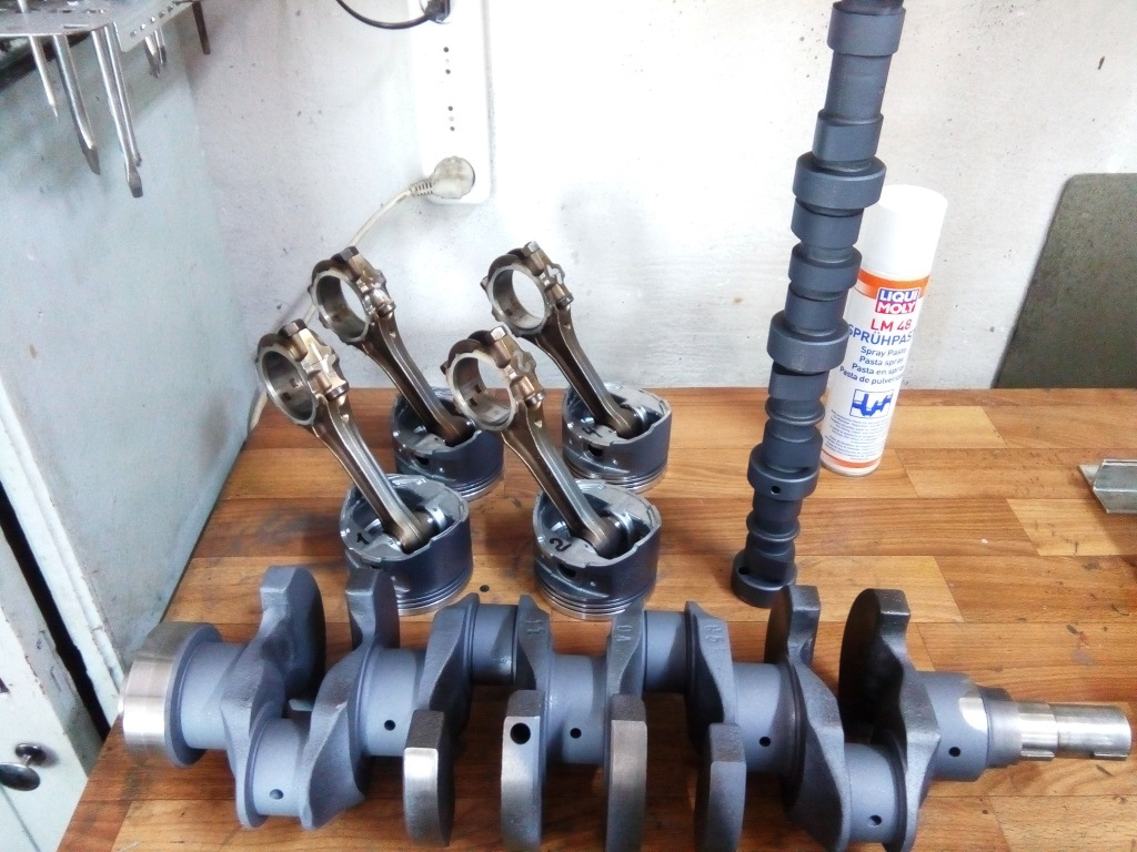

Несколько лет назад созрела у меня мысль собрать себе запасной двигатель, ибо «родной» мотор к тому времени начинал погромыхивать и покушивать маслице. Решил понемногу закупать запчасти и неспешно собирать мотор.
Началось всё с покупки двигателя-донора в нерабочем состоянии.

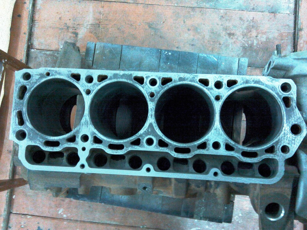

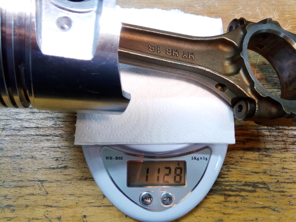

Блок расточили под 0.25, прошлифовали коленвал так же под 0.25. Ремонтные поршни и кольца китайские, ибо аналогов нет. Вкладыши тоже китайские, были куплены вместе с кольцами ещё в Ирито.

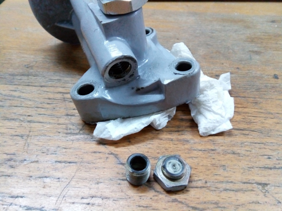

Проверил масляный насос с донора — зазоры ещё в норме, но уже близкие к предельным, пришлось заменить и насос. Поддон поставил на герметик, с прокладкой связываться не стал.

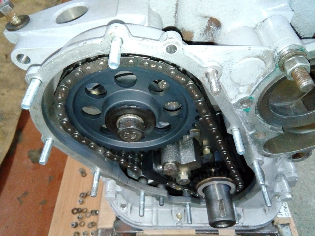

Цепь, звёздочки и всё остальное взял из известного комплекта Autowelt TK-34002. Также известно, что натяжитель цепи от Toyota 4Y не совсем точно подходит по болтам.

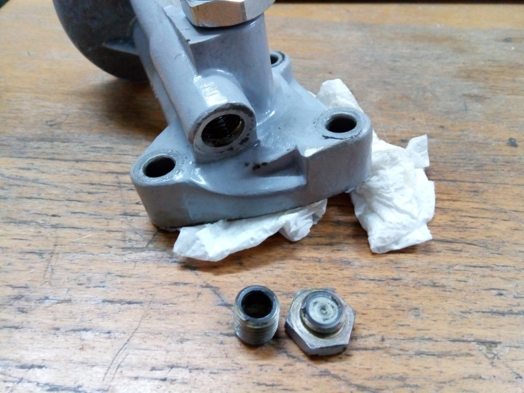

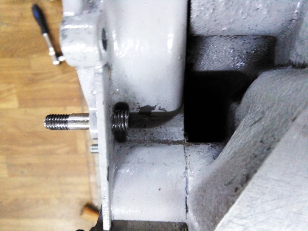

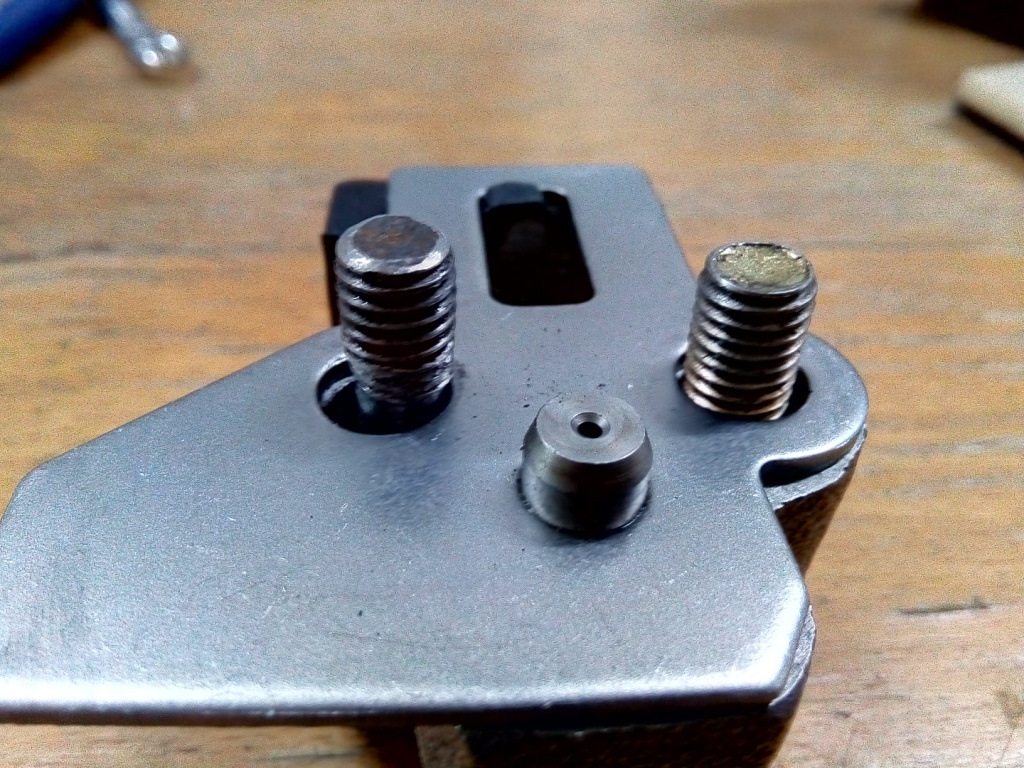

В корпусе привода тоже были проблемы — в одном из отверстий под болты крышки привода сорвана резьба.

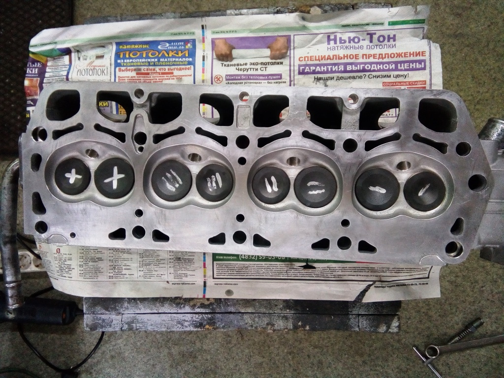

Головка блока на двигателе-доноре годилась только в утиль, с неё в дело пошли клапанные пружины, штуцера, заглушки и кое-какая мелочь. Сама ГБЦ была куплена новая, для 3Y — как ни удивительно, но она оказалась дешевле, чем ГБЦ для GW.
Предвижу вопросы — принципиальных отличий от ГБЦ GW нет никаких, кроме «лишнего» отверстия под термодатчик для карбюратора, которого у инжекторного «китайца» нет, сделал нехитрую заглушку из подходящего болтика.

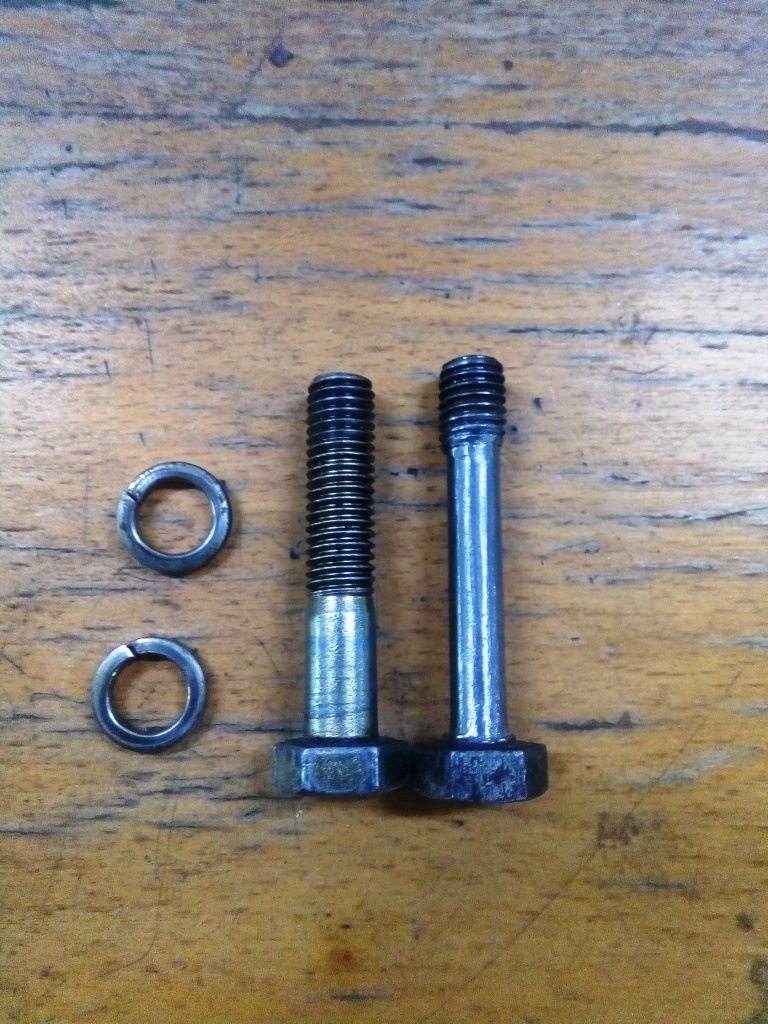

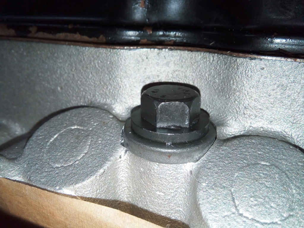

При установке ГБЦ вылезла неожиданная загвоздка — старые шайбы под болты никуда не годились…

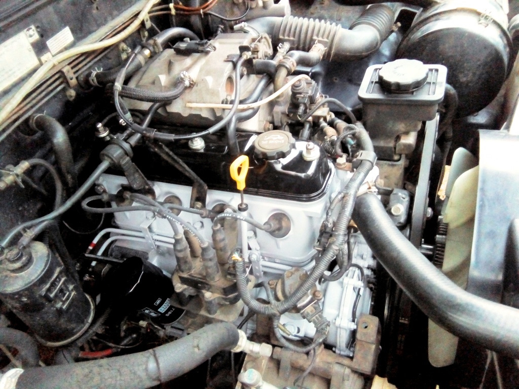

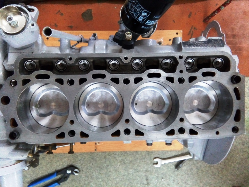

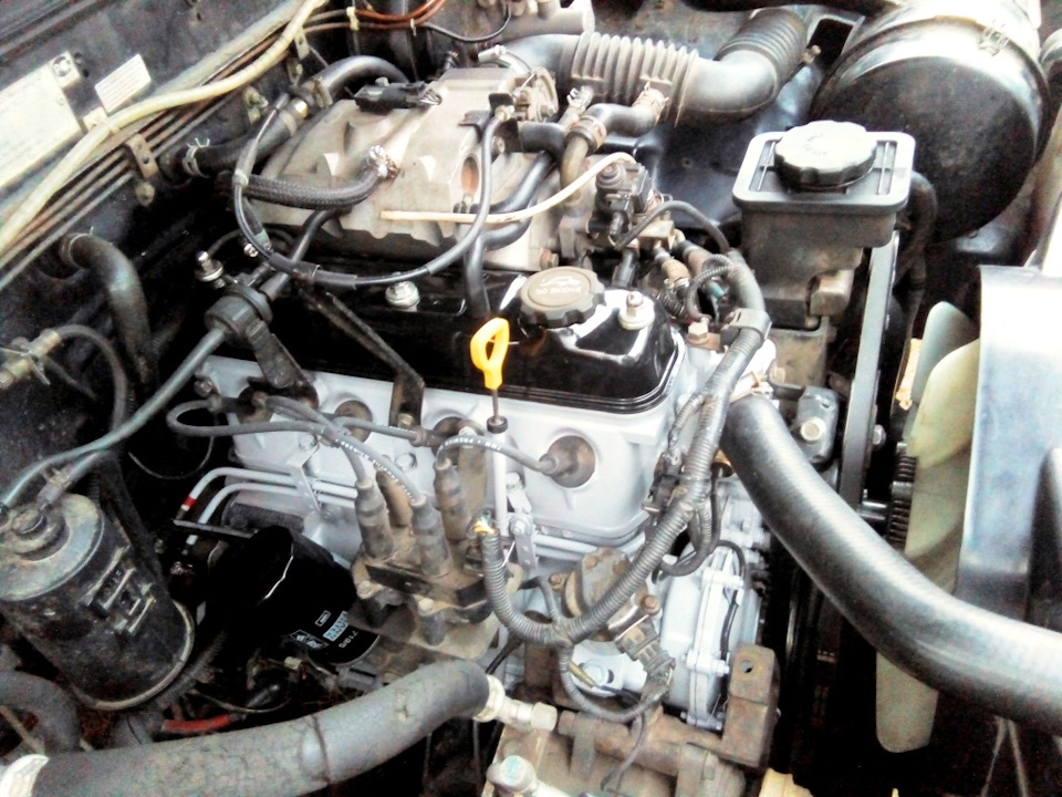

После всех мытарств с подбором деталей и сборкой мотор наконец готов к установке.

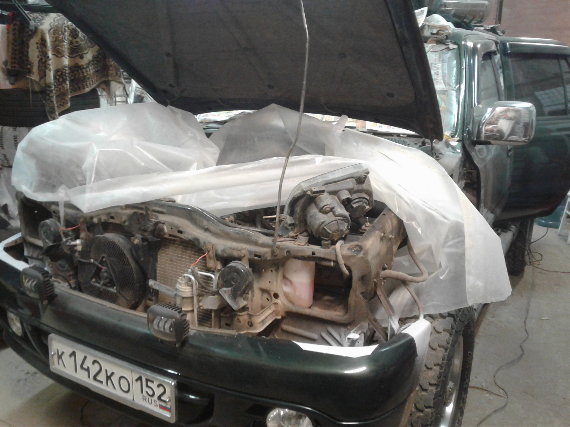

Установка прошла почти без проблем, если не считать недопрессованного подшипника под вал КПП в коленвалу — из-за него движок никак не хотел стыковаться с коробкой.
Перед первым запуском вывернул свечи и несколько раз погонял мотор стартером до тех пор, пока система не заполнилась маслом и лампа давления не погасла.
После такой «прогонки» движок запустился сразу, но через несколько минут работы заметил подтекание масла под фильтром. Проверка показала, что потекла заглушка перепускного клапана — попробовал подтянуть и получил проблему…

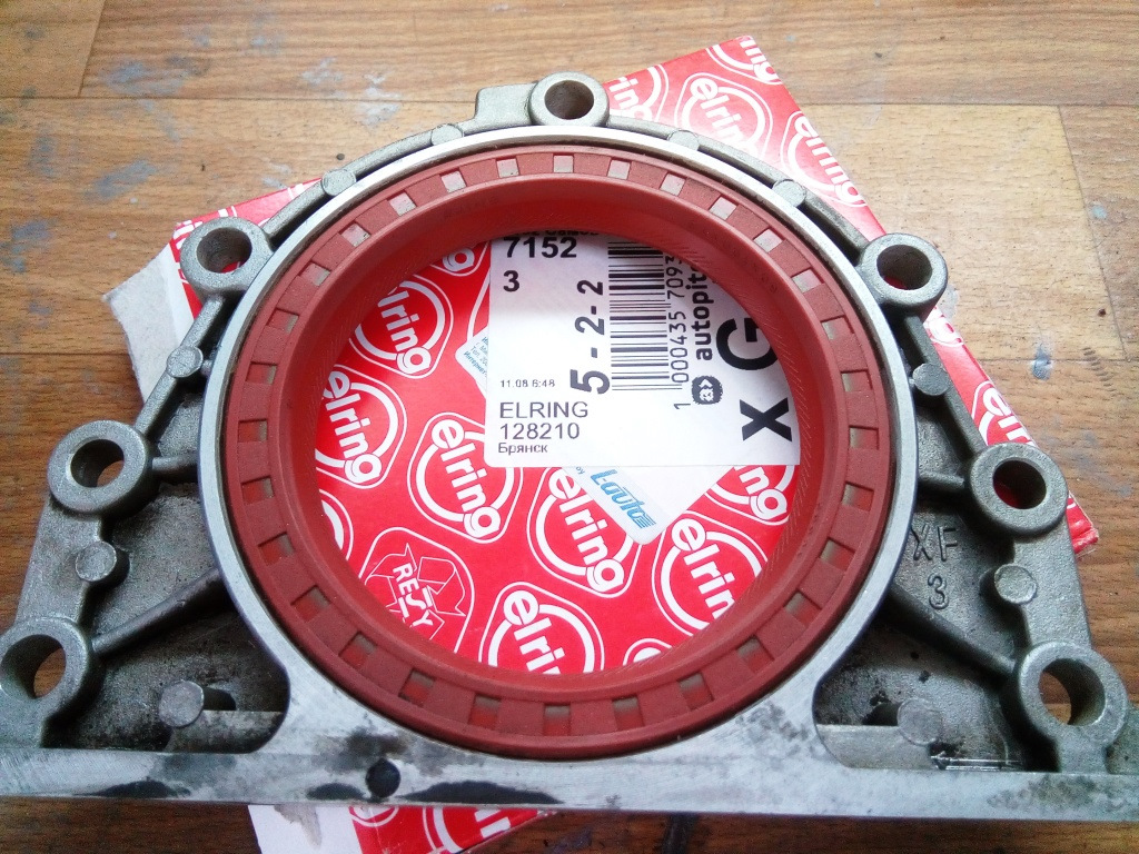

Сальник коленвала задний Elring 128.210 (80x100x13) — не надо его брать, подтекает. (12.12.22.)

Шайбы болтов ГБЦ ВАЗ 2108-1003265 (12х24х4) — придётся обточить по наружному диаметру (12.12.22)

Если посмотреть, то от оригинального двигателя GW остался блок, коленвал с маховиком и шатуны. Всё остальное — либо Toyota 3Y-4Y, либо аналоги для этих двигателей от известных фирм.

Движок-донор купил в нерабочем состоянии за 8 тысяч)))
Идея была собрать второй двигатель именно из новых деталей, чтобы общая надёжность не страдала.

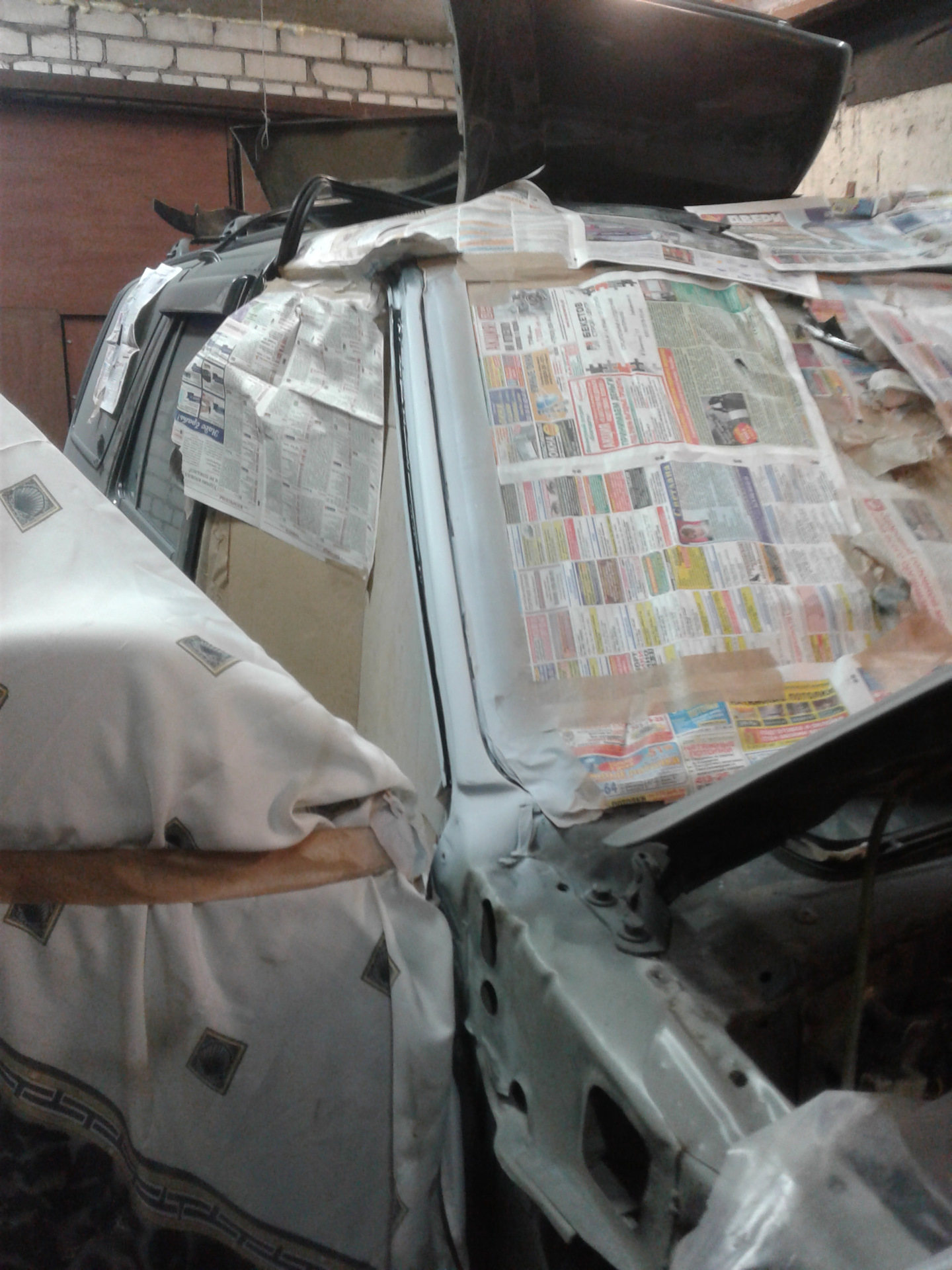

Удачной и долгой эксплуатации! Я в маляры ударился, устраняю косяки давнего ремонта
О, это мой страшный сон… там же перекрашивать надо, и ещё в куче мест…
На данный момент декоративные молдинги со стекла у меня сняты — я вот думаю, а может их вообще нафиг? Под ними столько ржи оказалось… Современные машины со вклеенными стёклами этих молдингов не имеют…
Вот этим и занимаюсь, две недели, вечерами… Хотел только стойки переделать, и понеслось.стойки, задние стойки в этих же местах, левое крыло заднее, бампер и всякие мелочи. Тут главное терпение в подготовке, а это занимает 90% времени. Второго раза такого не будет, или всю перекрашу( но как потом в лес то на выкрашенной)), или раптором залью, но это уже путь в один конец…
Не, я теперь только по теплу буду скоблить))) За эту зиму ещё паучков подсобираю)))

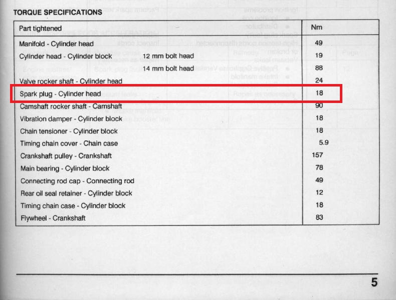

А с каким моментом свечки крутишь?
18Нм, так написано в инструкции 4Y.
