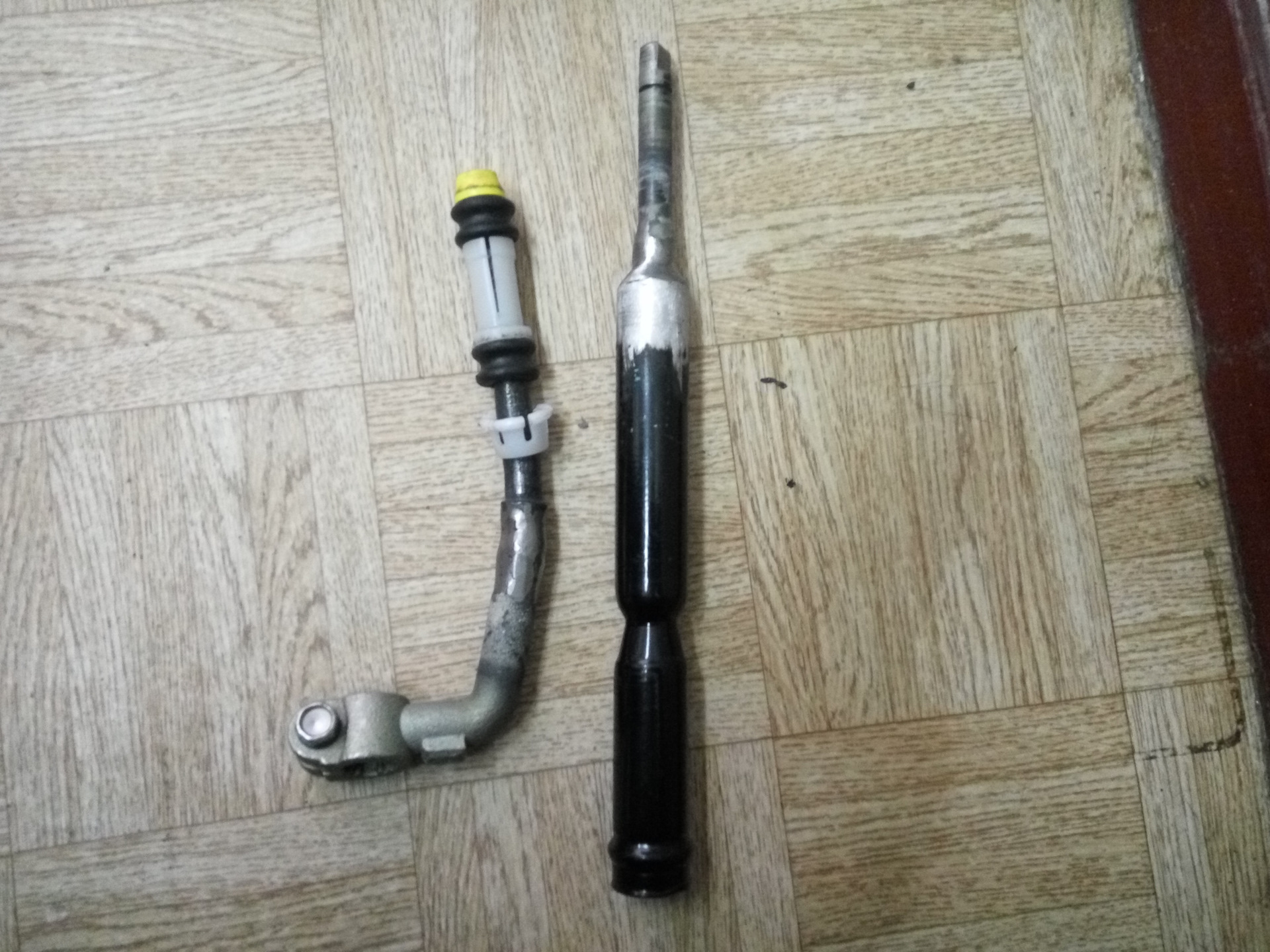

Любопытства ради на днях протестировал Патриот 2019 модельного года. Первое, что бросилось в глаза, если можно так сказать про шум, это тишина в салоне и мягкость переключения передач, и я твердо решил, что в моей машине должно быть так же! Отъедив год на своей машине с уверенностью могу заявить, что единственное, что меня раздрожало, а иногда даже бесило — это дребезг рычага КПП. Сначала думал, приработается, будет потише — не помогло, потом надеялся, что замена масла решит проблему — стало не намного тише, но проблему не решил, потом думал, что помогут присадки (на старой машине помогло) — коробка стала работать тише, но дребезг не исчез. Перепробовав все эти варианты понял, что у меня остался один путь — внедрять в рычаг демфер! С этой мыслью я жил и терпел дребезг еще пол года, пока не прокатился на новом Патриоте. Прямо с тест-драйва поехал в магазин и купил рычаг переключения передач от Газели

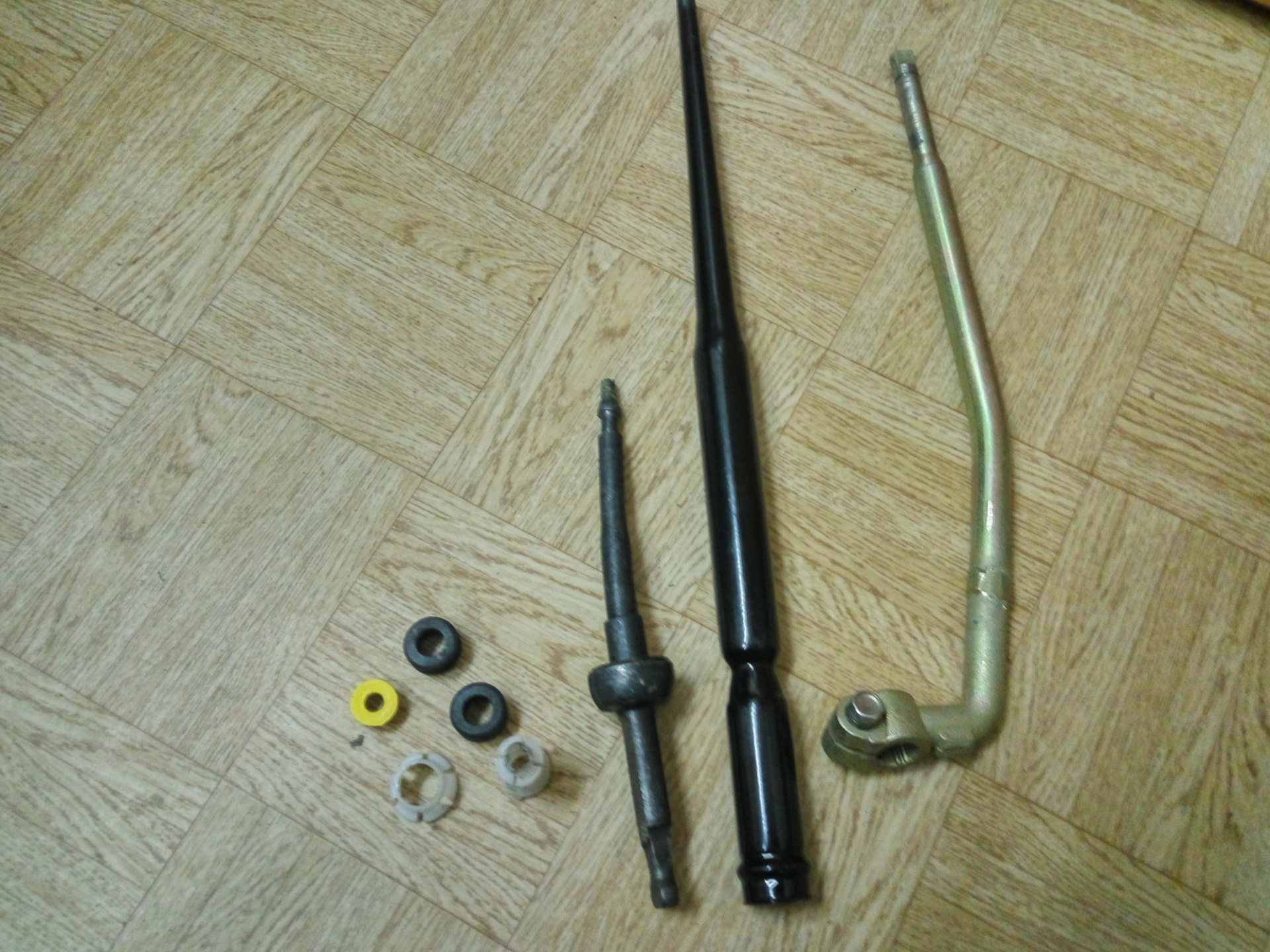

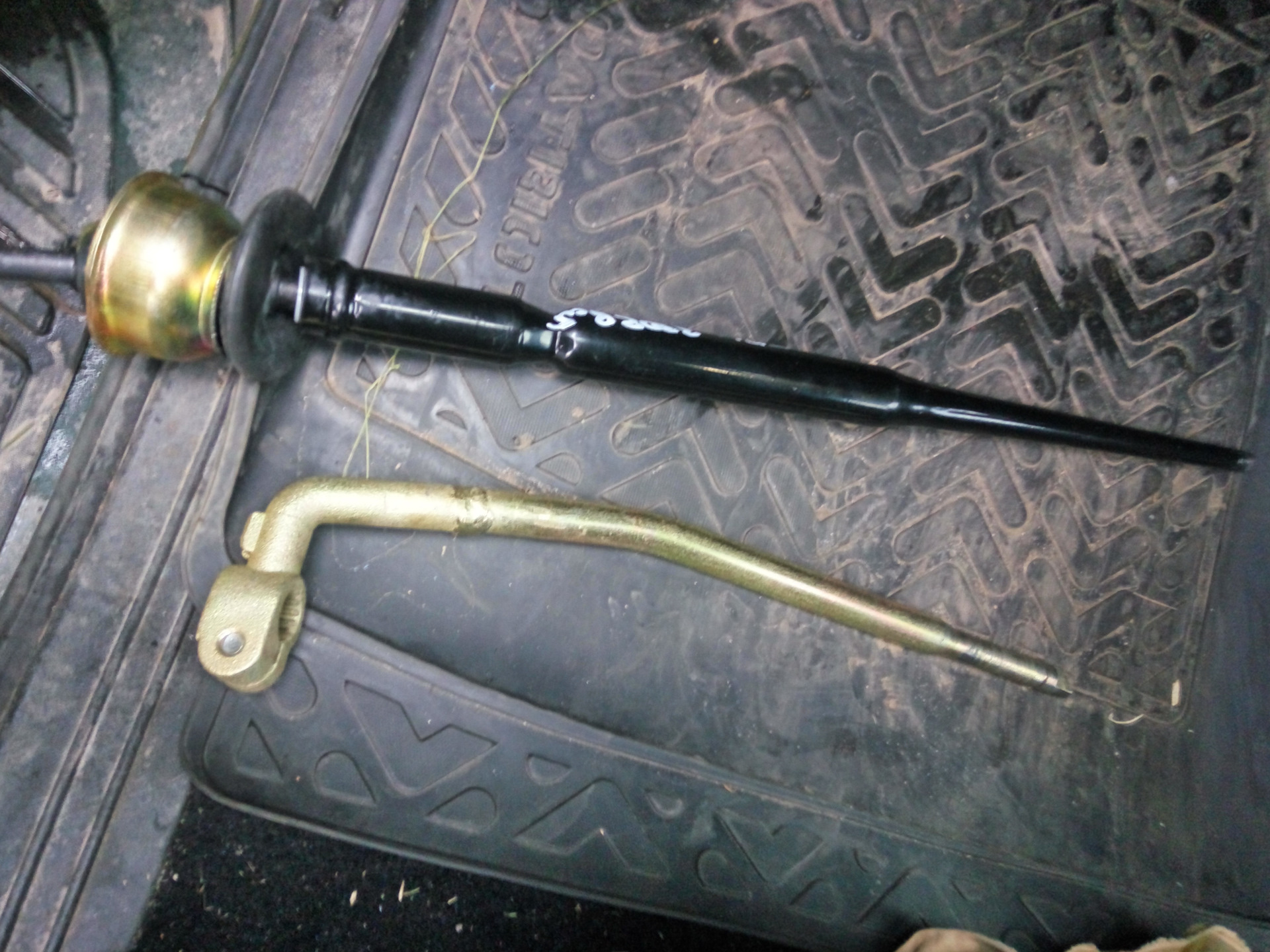

Разбираем Газелевский рычаг, нам от него потребуется нижняя часть, на которую одеваются сухари, и кусок верхней части. От родного рычага потребуется нижняя часть, для крепления к кулисе КПП и верхняя часть, для крепления наболдашника.
Дальше все просто — режем, стыкуем варим, стараемся максимально близко повторить изгиб родного рычага. В процессе мы немного перемудрили и рычаг получился сантиметров на 5 длинее

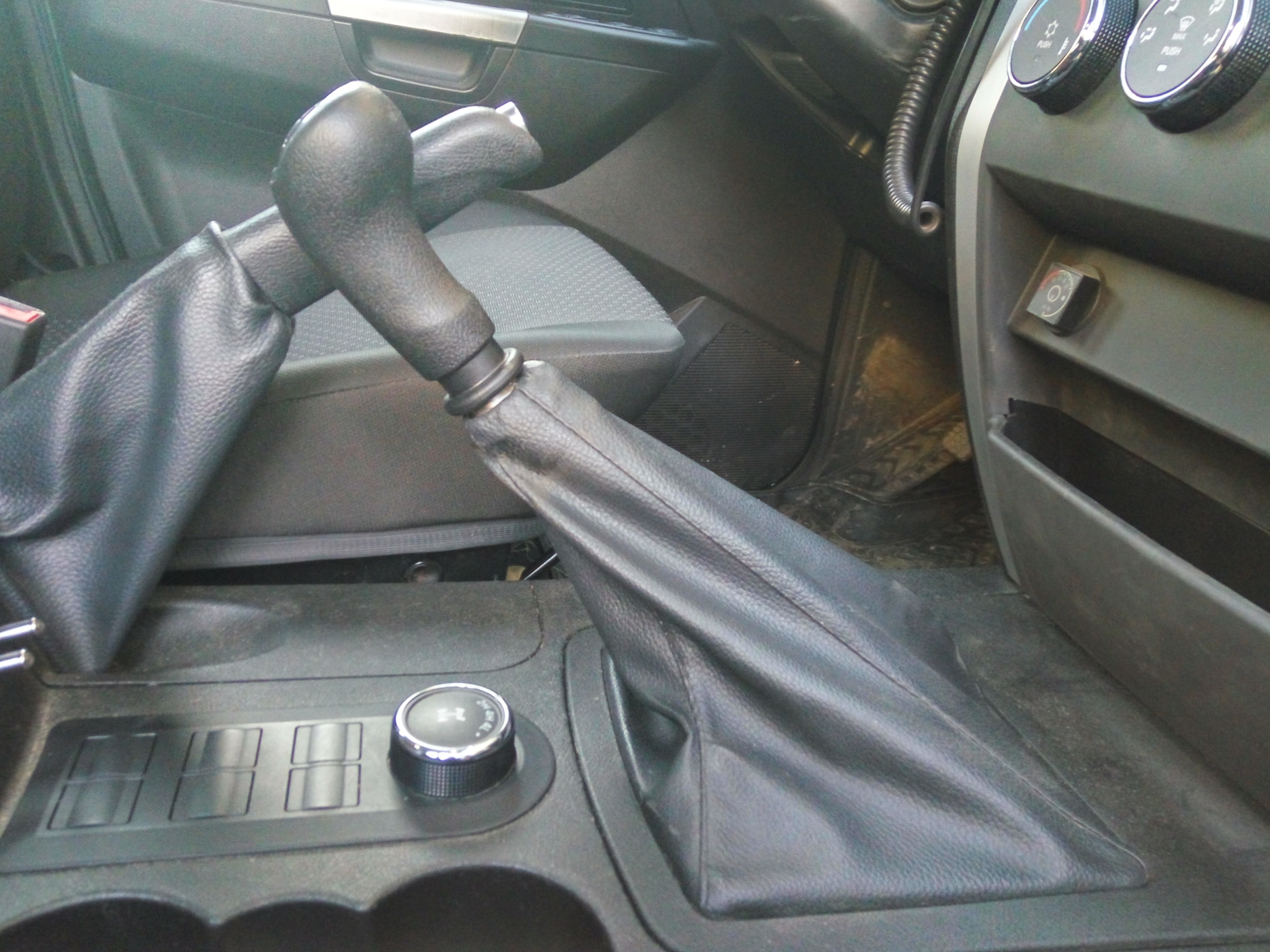

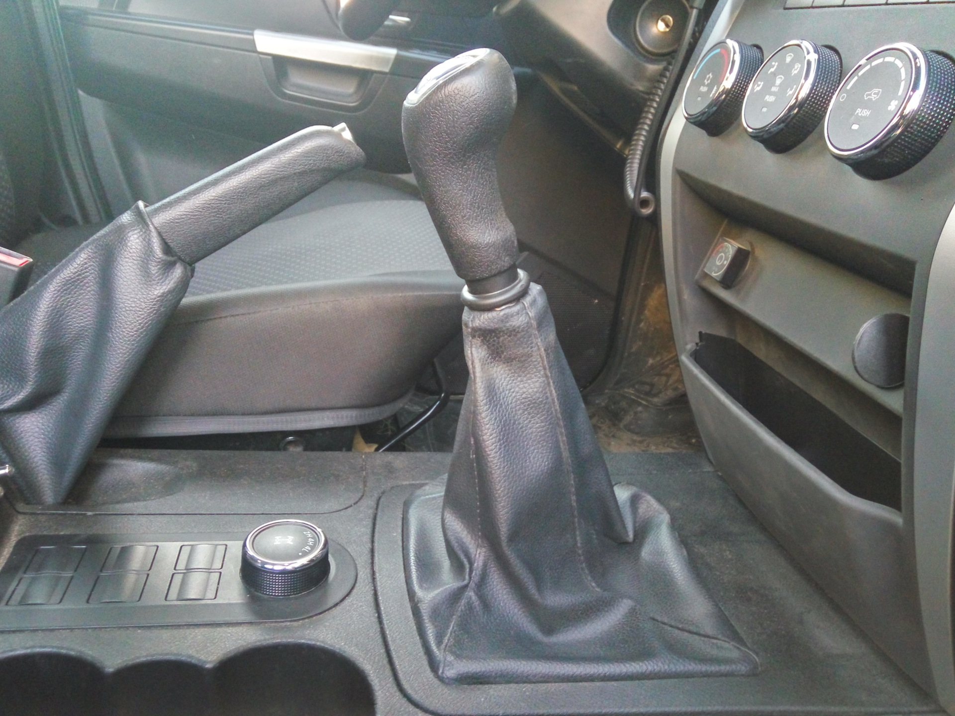

У получившегося изделия верхняя часть рычага свободно крутится вокруг своей оси и имеет офигенный люфт, мы с этим смириться не можем, поэтому сверлим отверстия Ф 5 мм в кожухе демфера и наглухо заполняем весь демфер полиуретановым герметиком, так же на герметик садим и наболдашник, который тоже дребезжал и заколебал меня соскакивать с рычага. Теперь мы получили абсолютно не разборный, монолитный демфированный рычаг и устанавливаем его на место! после установки столкнулся с еще одной проблемой. Рычаг примерял без установки кожуха, а так как рычаг получился длинее, то кожух оказался коротковат и рычаг его вырывал при включении 2 передачи, рычаг можно было укоротить, но он у меня уже залит герметиком, т.е. неразборный и при сварке все эти пластмассовые сухари могут поплавиться. На помощь приходит синяя изолента, с помощью которой кожух крепим непосредственно к рычагу ниже наболдашника
Не зря говорят: "Семь раз отмерь — один отрежь!" Примерять надо на всех этапах и в полном объеме!
Что мы получили на выходе? Теперь я больше не услышу вопроса от пассажиров: "У тебя чё, дизель?" Дребезг исчез и на холостых и под нагрузкой, передачи стали включаться без металлического тычка, а мягко и бесшумно, из-за того, что рычаг получился длинее, усилия при включении передач стали меньше, то что увеличился ход рычага, меня не напрягает, зато лично для меня рычаг стал эргономичнее, теперь у меня правая рука постоянно лежит на рычаге, знаю что это не правильно, и усилием воли заставляю руку вернуться на руль, но как только расслаблюсь — она опять оказывается на рычаге… Теперь не возникает желание перпедачи втыкать, я их просто перекидываю вумя пальчиками.
Я конечно люблю УАЗ, иначе не купил бы его второй раз, но, блин, почему такую простую деталь, дающую такой ощутимый прирост в комфорте надо внедрять в автомобиль 13 лет!

Речь идет именно о том дизельном дребезге, источником его являются, как я понял синхронизационные кольца в коробке, а причиной в большой степени демфер сцепления. При установке оригинального комплекта Sacs этого дребезга гораздо меньше, но тем не менее рычаг транслирует в салон все шумы, которые издает коробка. В детстве была забава — 2 бумажных стаканчика соединяли ниткой и переговаривались друг с другом из соседних комнат, если эту нитку разорвать, голоса слышно не будет. Здесь природа та же. Во всем мире, в том числе и у нас и уже многие десятилетия рычаги демфируются, теперь и на УАЗе…
Ну в целом понятно. Надр теперь посмотреть на положительные отзывы от владельцев более старых патров, кто будут ставить новую кочергу
А когда резинки в демпфере износятся, как менять будете, если конструкция неразборная?
Я думаю, что полиуретан им не даст износиться, на крайний случай процедуру можно повторить, ни чего сложного там нет. А вообще, я 20 лет за рулем и только купив УАЗ узнал, что в рычаге должен быть демфер, за все это время ни одной резинки я не износил.
