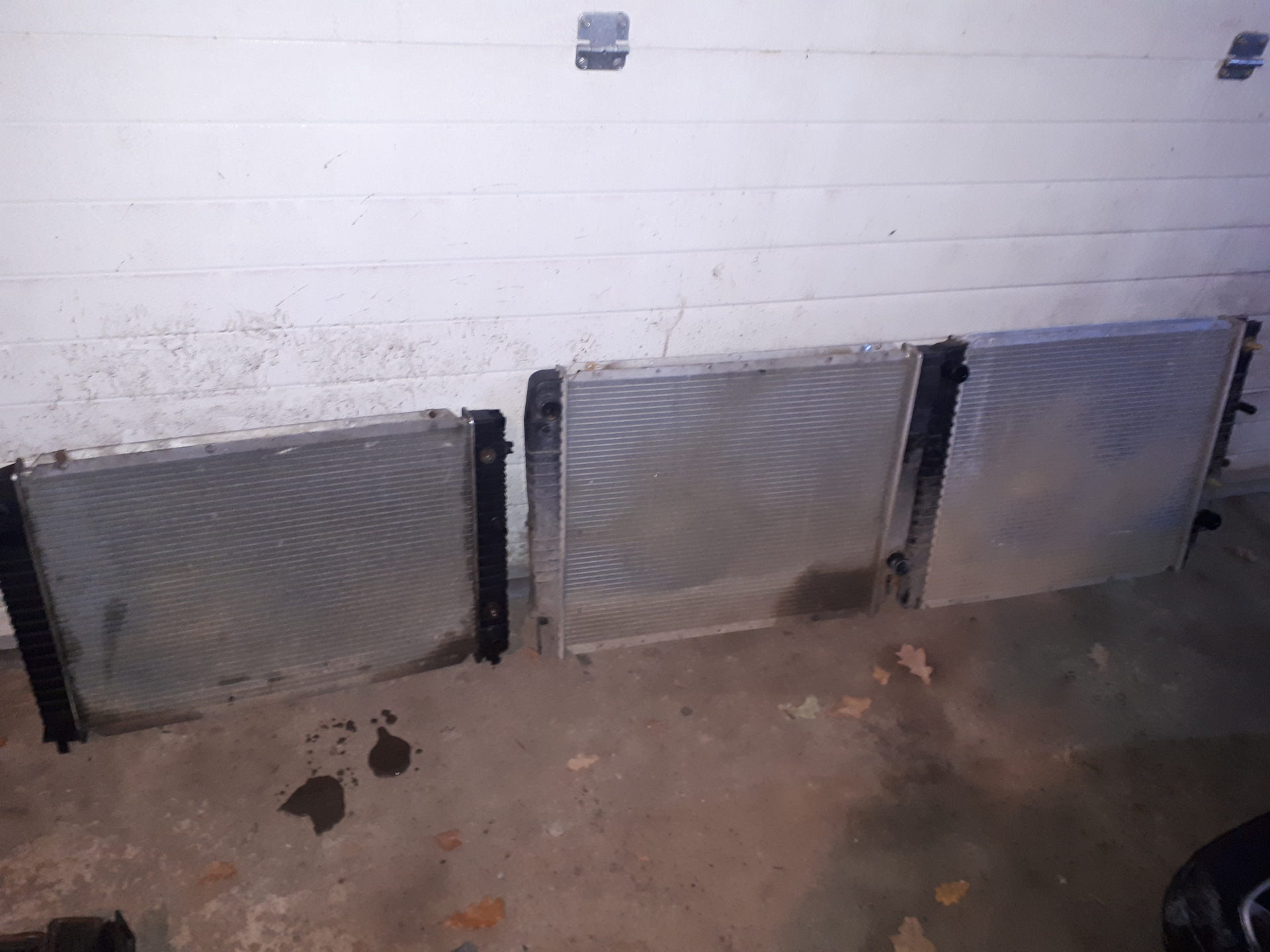

Если шо есть два нульцевых радика. Оба очень мало б.у на машинах и пары тыч не прошли. Оба увеличенного объема тоесть не просто широкие под электровеник а еще и высокие.
Мне надо один. Чёпочём?
Смотря какой из трех. Слева направо ценег возрастает. Крайний левый 3800
Левый просто широкий, не высокий

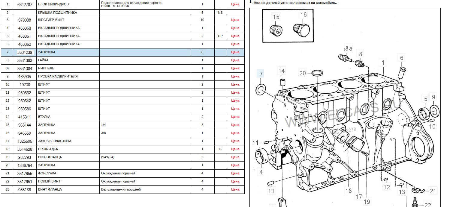

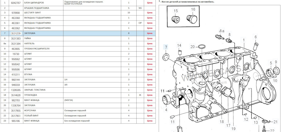

заглушки были 2 вида покажи свои
Ох, показать сейчас сложно. Я на работе был. Фоткать некогда было(( По виду как жигулевские, вогнутые. А размер точно не скажу.

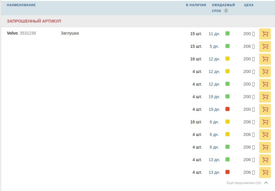

да их как бы купить новые можно
Купить не проблема. На что их ставить, вот в чем вопрос. Или просто так забить в блок и всё?
можно герметиком немного подмазать но это не обязательно, просто загоняются на своё место, если мотор фт то их надо 8 штук
менять надо все потому как если одна прогнила значит и остальные не далеко ушли
Мотор GK.
поздравляю = 8 штук

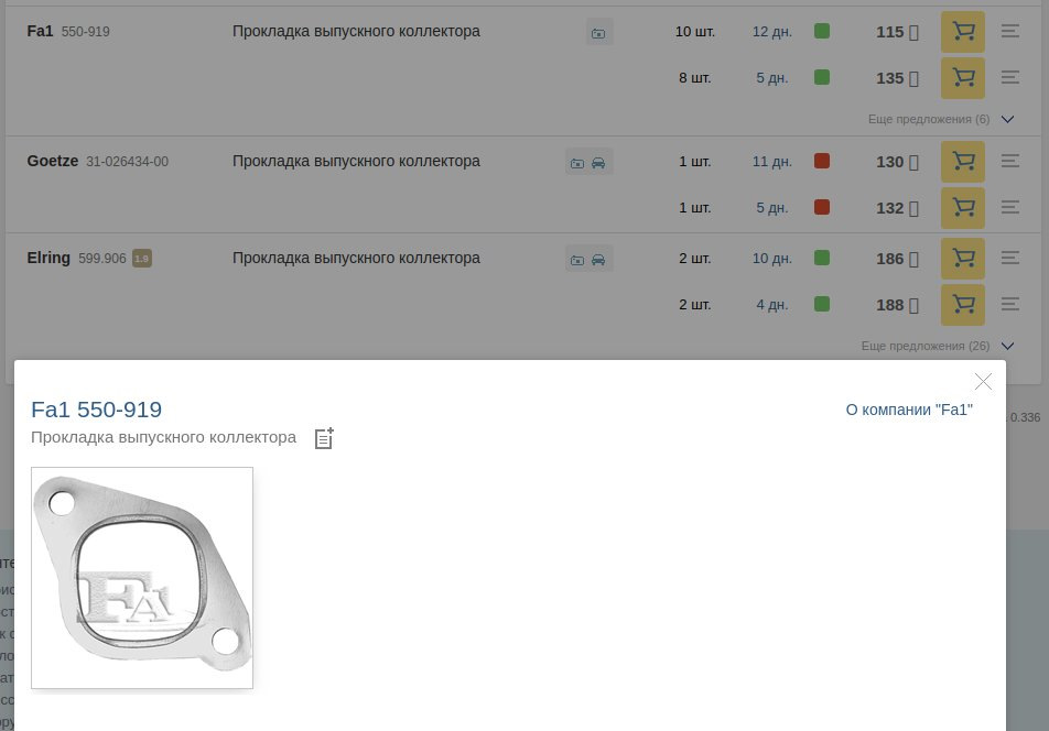

+ прокладки выхлопа
+ прокладка впуска
деталь №7
Ты мне вот что скажи. Ну если в курсе. Под номером 271704 идет типа комплект прокладок. Если закажу не окажется, что это одна из четырех? Потому как за 1500 одну прокладочку покупать совсем не вариант, а если их 4, то я пожалуй разорился бы на оригинал.))
везде по 1 штуке
