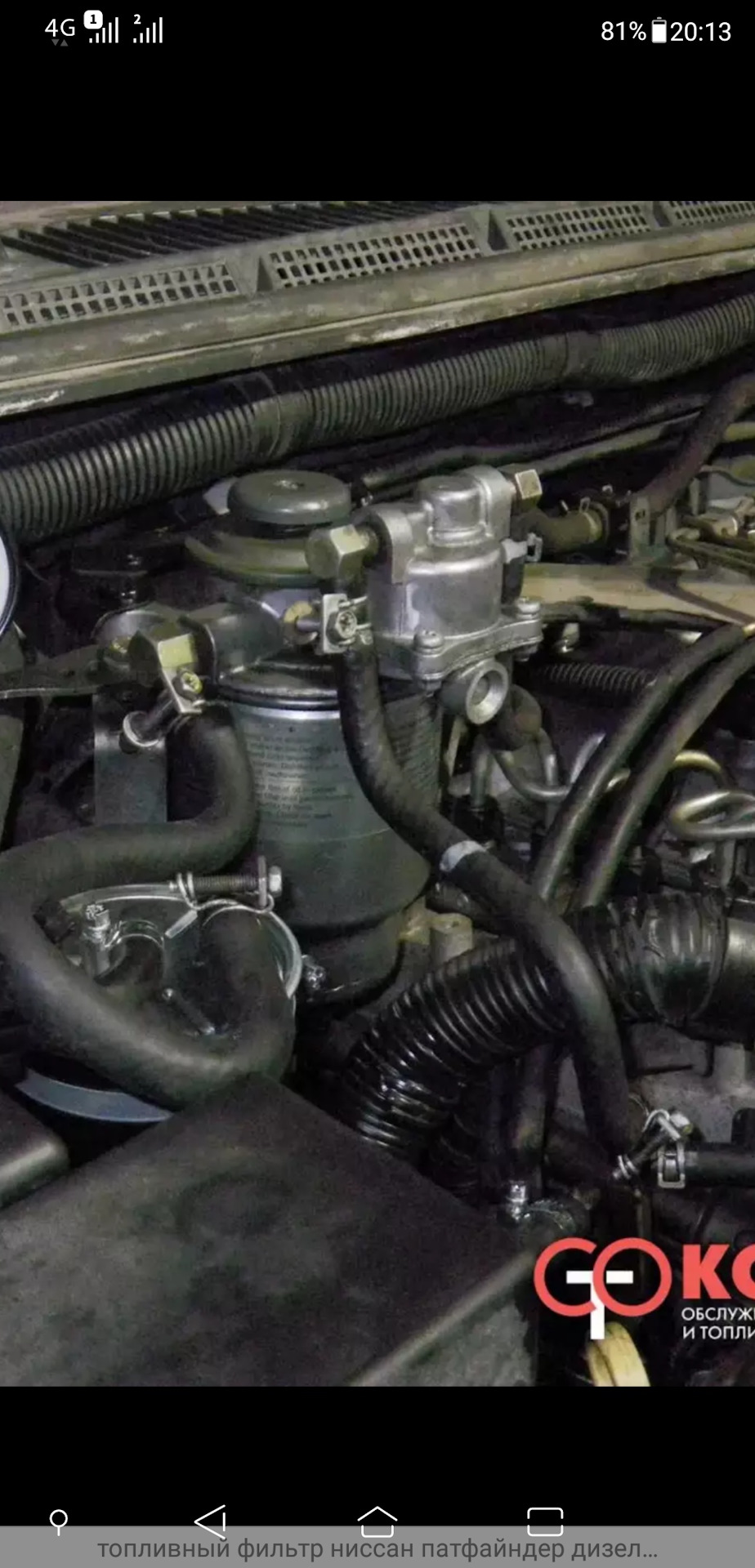

Что за фильтр такой? Куда он ставится?
mvv42
Вот сюда. Как у всех . Ток вид другой.

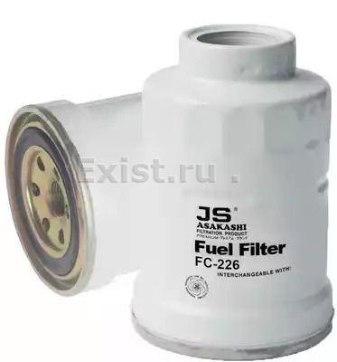

Так на фото масленный фильтр! Это как?
это топливный фильтр написано же: "FUEL FILTER"
