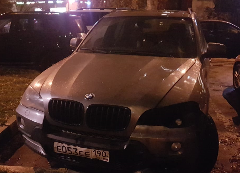

Вчера купил крыло черное с коцками за 14тр
И капот в цвет в сборе с ноздрями за 30тр.
Капот дорест форсунки омывателя переставились.
Единственное он походу уже крашенный. Оттенок не такой как у меня. Днем заметно.
Но щас не до цвета, надо будет перекрашу. Так скрою 14тр за покрас.
