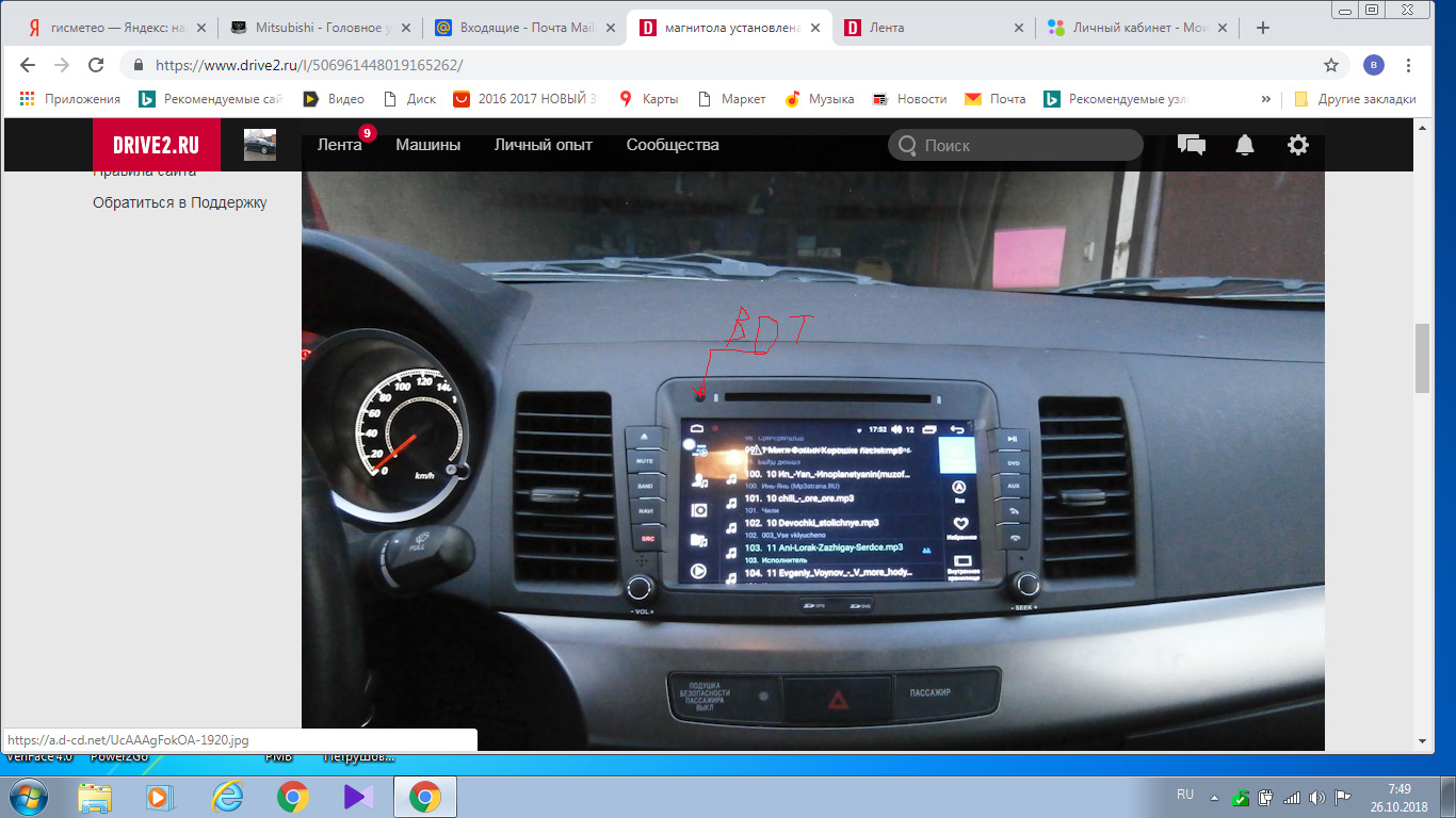

Кто знает что случилось ? Играла музыка норм все потом бах колонки в салоне не играют а Сааб бахает.

еще проверь
должны быть у тебя выхода левый правый точно такой же выход как и на саб
подключи к ним любой внешний усилитель шнуром хоть телевизор короче что найдешь если звук с этих выходов будет а в машине нет можно 99 процентов сказать выходная микросхема под замену
Ясно
не переживай выходная микруха бешенных денег не стоит и меняется без проблем
Посмотрю сегодня разъемы может отходит где
похоже на непропай на плате
пока холодная микросхема контакт есть чуть нагрелась контакт пропадает
скорей всего неисправность майфуна перезагрузка не поможет

Сегодня снял мафан подергал разъемы чуда не произошло, надо искать автоэлектрика походу)
у меня такое было перезагрузил и все заработало
Как перезагружал?
на майфуне нажал вот эту кнопку

у тебя тоже должна быть такая кнопка
RST нажал, перезагрузилась результата нет. Перед этим пришел через час как звук пропал включаю мафан все работает но секунд 5 потом опять работает только сааб без колонок.
по опыту могу сказать что нужно смотреть визуально как пропаяна плата
потом подключить осцилограф на вход выходной микросхемы посмотреть уровень сигнала в момент когда работает мафон потом когда не работает если уровень сигнала на входе одинаковый значит меняй выходную микросхему

Проверь может где контакт хреновый. У меня такая недавно вообще сама по себе вырубалась. Все штекера хорошенько вставил и все норм стало.
Будет время сниму магнитолу и проверю штекера
это Китай андроид ?
Да
блин вот все он кончился (( редпаур вроде андроид хороший а эти дохнут так, отнеси в ремонт хз проверь на коленке выходы работают ?! подкинь свободный динамик в гу
Усилитель на колонки есть? Или ток на Саб?

Только на сааб
если провода норм, то 98% что сгорел усилок внутри мафона)
у меня так было лет 10 назад, правда на мафоне было 3 линейки и в итоге через 2 усилка все играло)
Если усилок то хреново
ну как вариант перезагрузить магнитолу по дефолту, если она на операционке то есть такая функция.
Либо снять со всех разъемов и потом подключить.
а так умельцам покажи не факт что дорого выйдет ремонт
По дефолту это как?
Там на дисплее написано rst внутри кнопка нажми туда чем нибудь тоненьким !
Спустя час пришел включил все работает но только 5сек, перезагрузил на кнопку rst нажал иголкой эффекта нет .
