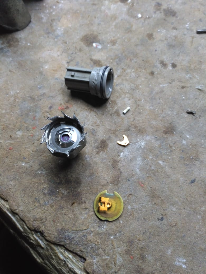

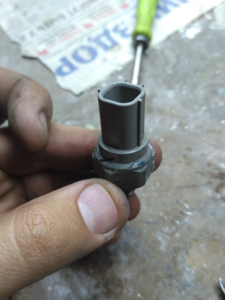

Но на днях вдруг загорелся чек и заморгала лампочка D. Машина ехала как ни в чем не бывало, поэтому как то не особо испугался. Дома самодиагностикой считал код 25 но что это значит толком не понял и в инете не нашел. На другой день поехал на диагностику и сканер считал ошибку P0843-02. Опять порылся в инете, стало ясно что виновен датчик давления на коробке. Нарвался на пост PotokRSZ www.drive2.ru/b/508644525443383564/ о том как он разбирал и починил свой уже замененный датчик. Ну думаю, терять нечего, датчик снять не трудно, в крайнем случае поставлю на место и закажу новый.
Снять датчик совсем не трудно и где он находится тоже описано в посте PotokRSZ .
Спасибо PotokRSZ !
Сэкономил 2650 на новом датчике.

Несколько лет назад брату промывали этот датчик, еще тогда подумал, а чему там ломаться. Зачистили контакты, продули и поставили. Проблема ушла. Видимо дело в контактах было
Прошел еще год. Ремонт удался! Датчик работает!
Прошел почти год. Датчик работает!

Сперва думал заказать новый датчик все таки, потом решил заморочиться и попробовать починить его понадежнее. Разобрал опять датчик, вижу оторванный по пайке контакт…
Расплющил молотком медную проволоку в тонкую полоску, отрезал кусок, облудил, обжал уже место слома с верху и снизу и пропаял паяльником. И вторую сторону тоже так же. Посмотрим как он поведет себя дальше…
