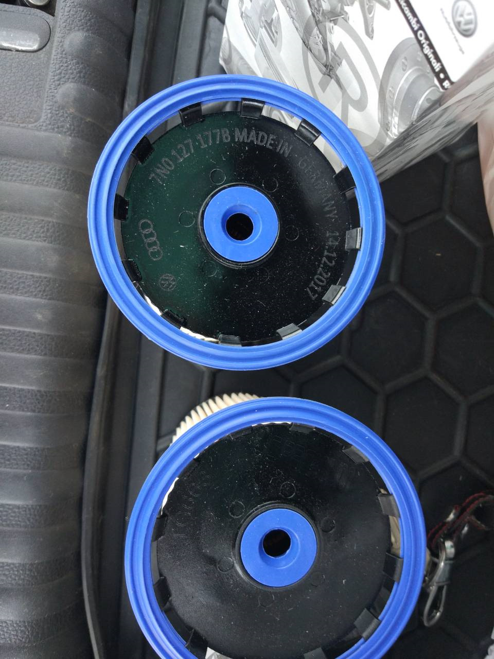

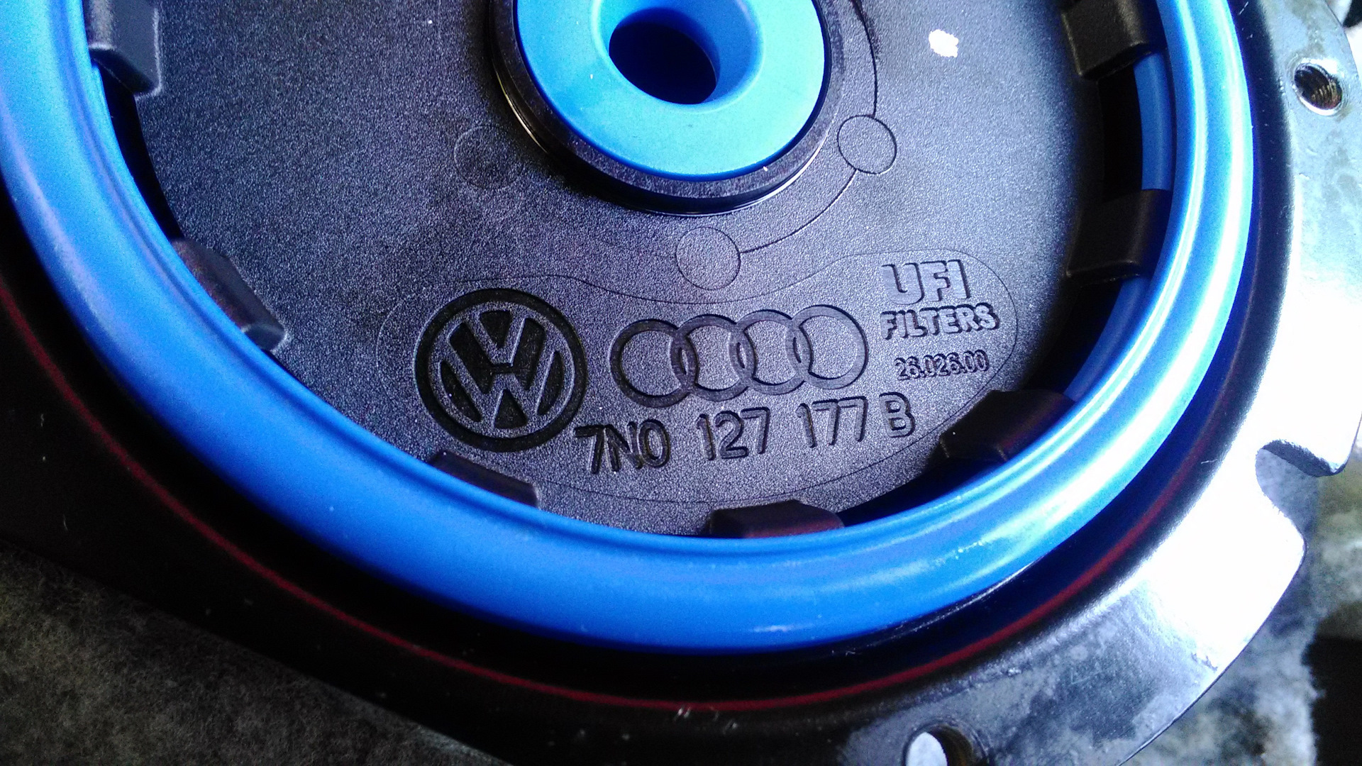

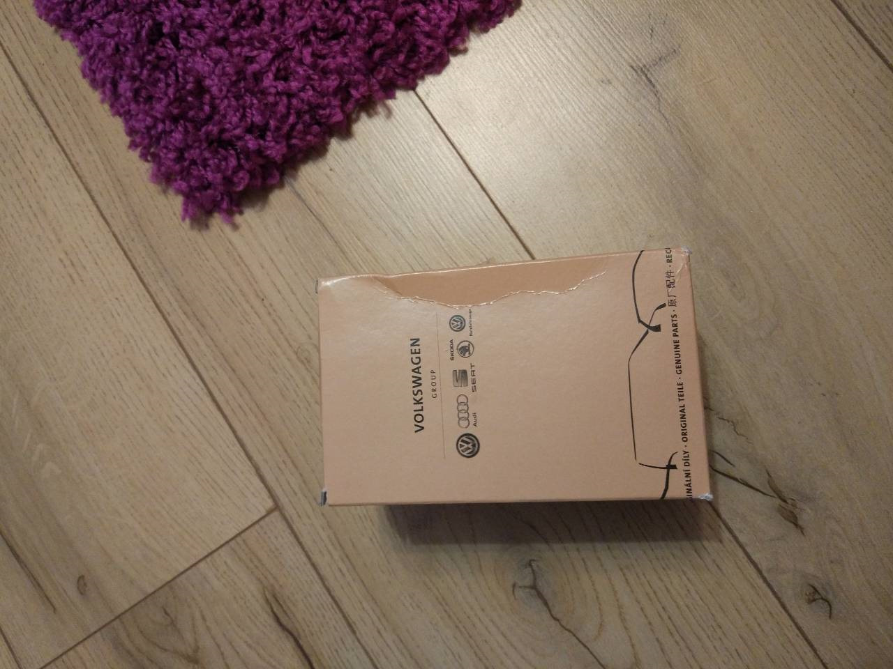

К сожалению, все чаще продают подделки разных фильтров в том числе топливного фильтра! Потому при покупке будьте внимательны! Покупайте у проверенных продавцов, а так же визуально осматривайте фильтр. За фото спасибо valik-rr )))

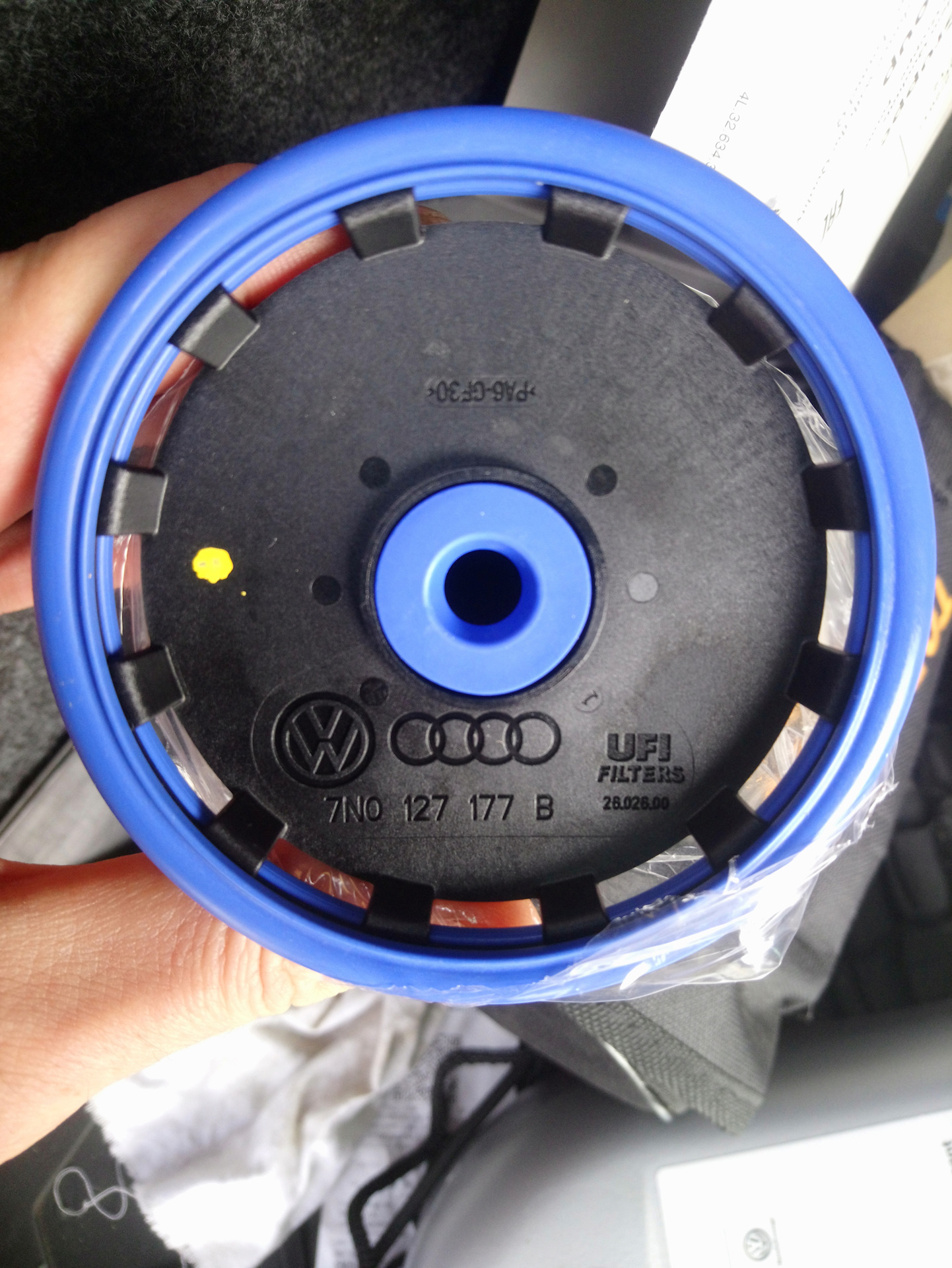

7N0127177B
В оригинале лежит UFI (даже на колбе значок UFI)
Ufi 26.026.00

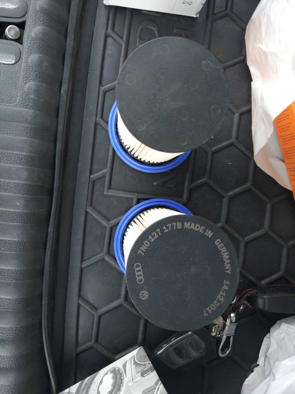

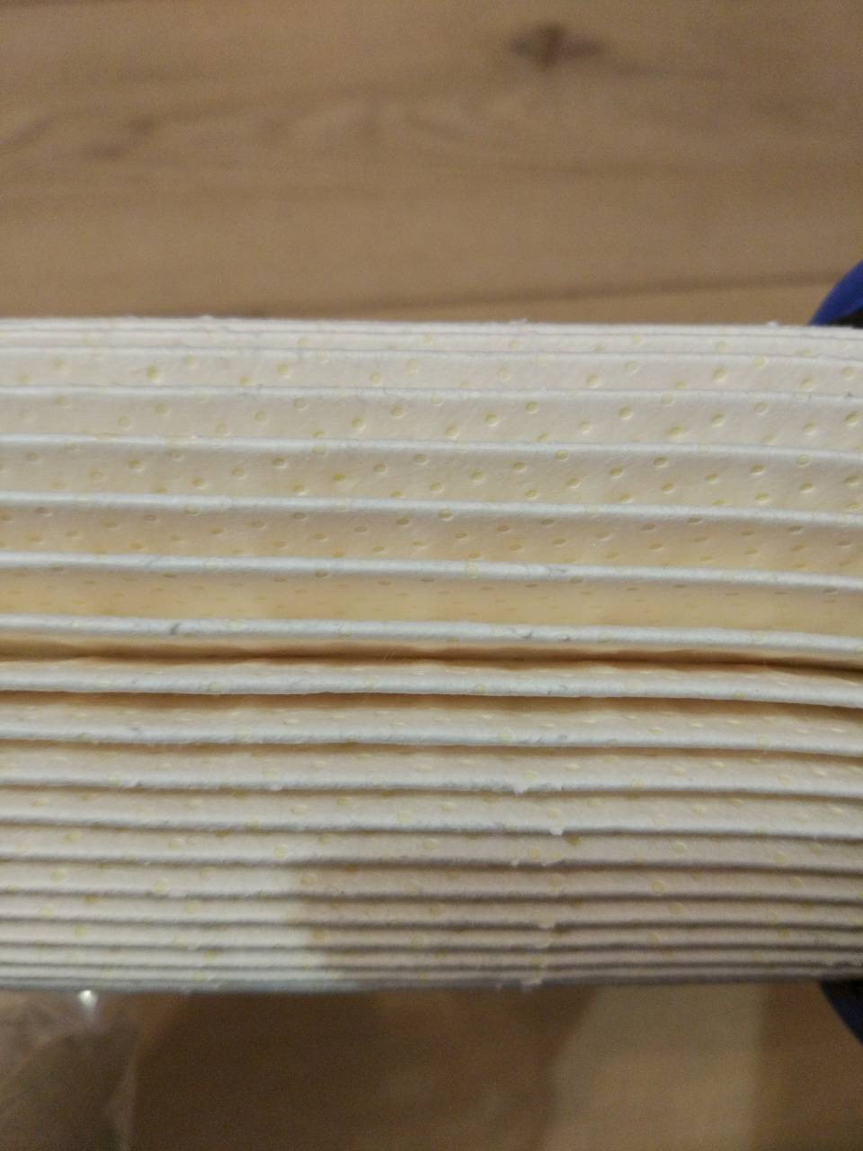

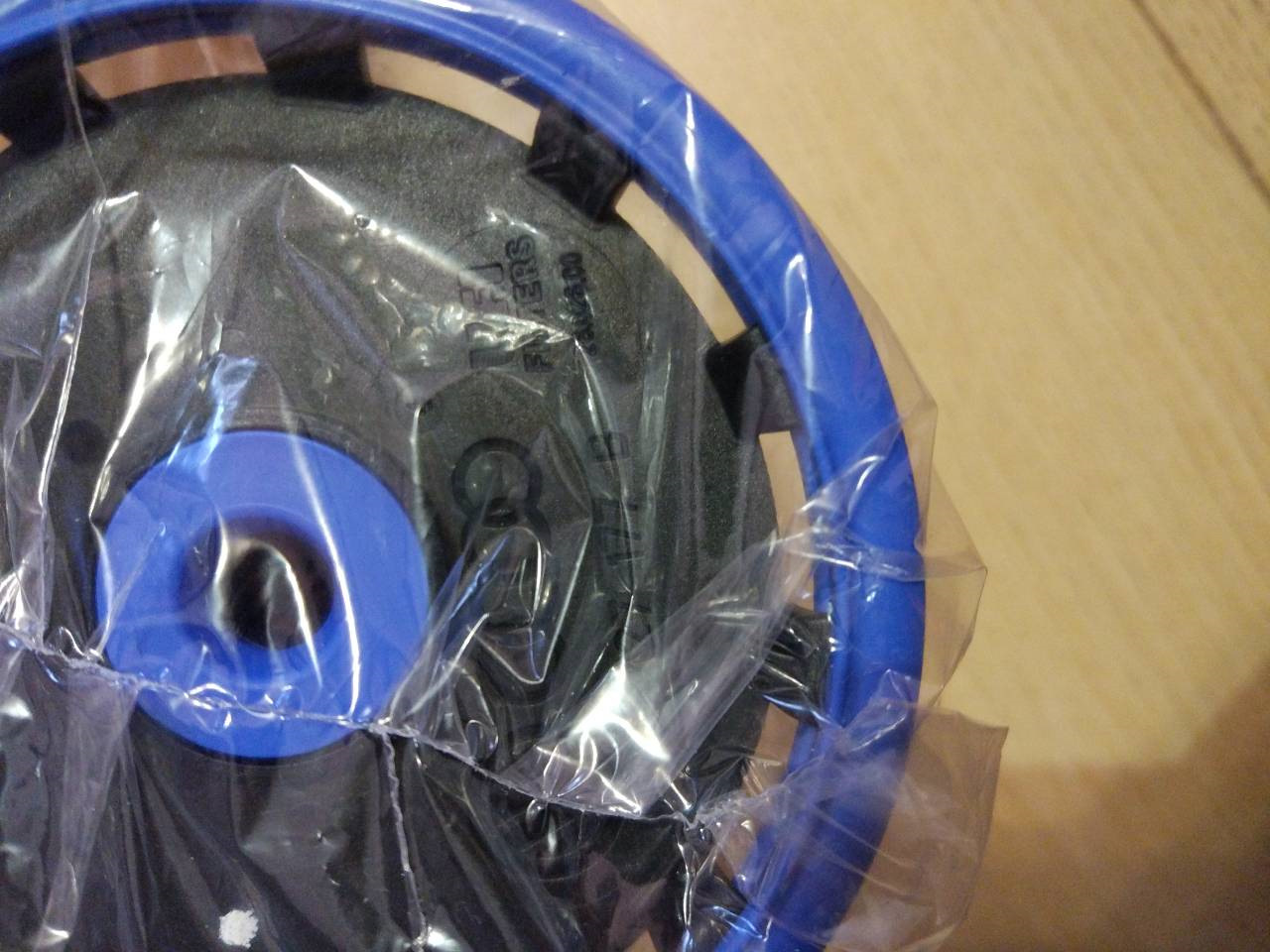

Подделка!
Запчасти на фото: 7N0127177B, PP1202
Как видим очень грубая подделка. Цена правда так же была занижена.
Оригинал

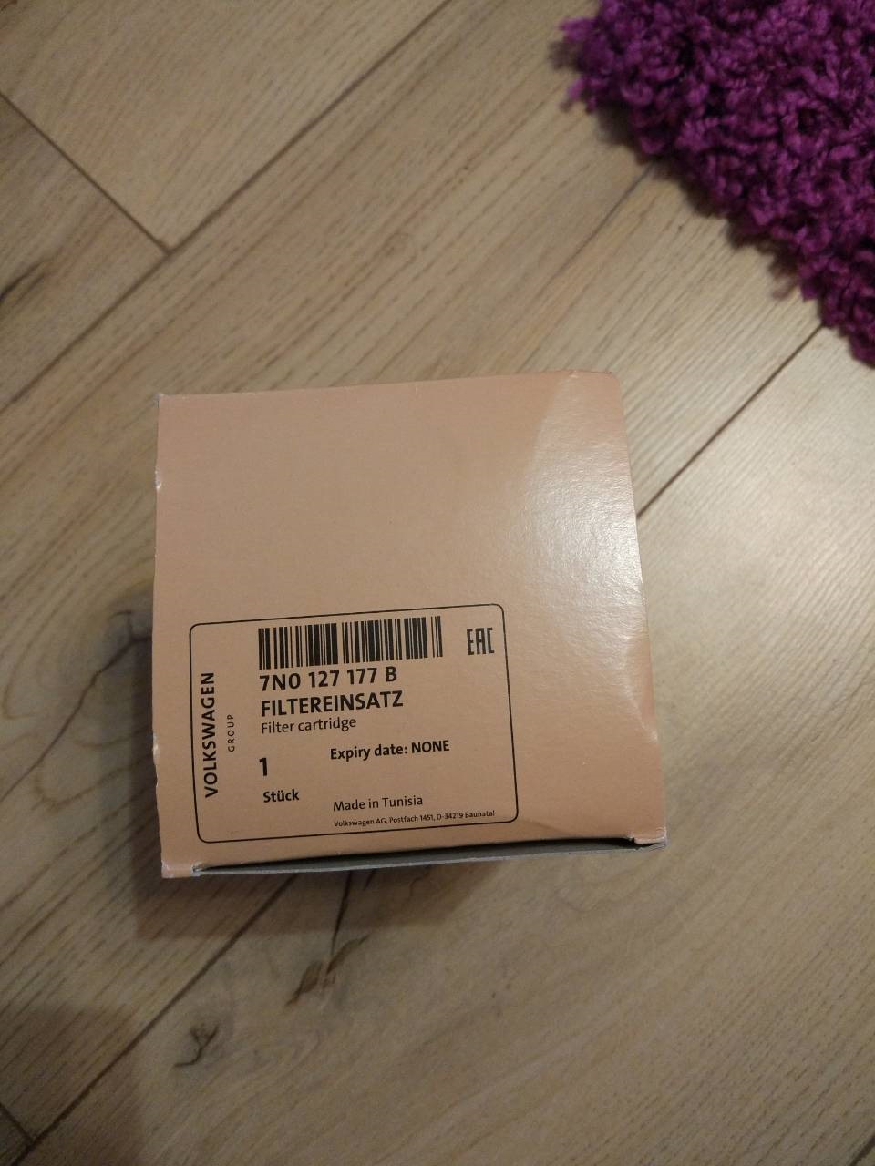

Добрый день! Подскажите топливный фильтр на Тигуане на сколько микрон стоит?

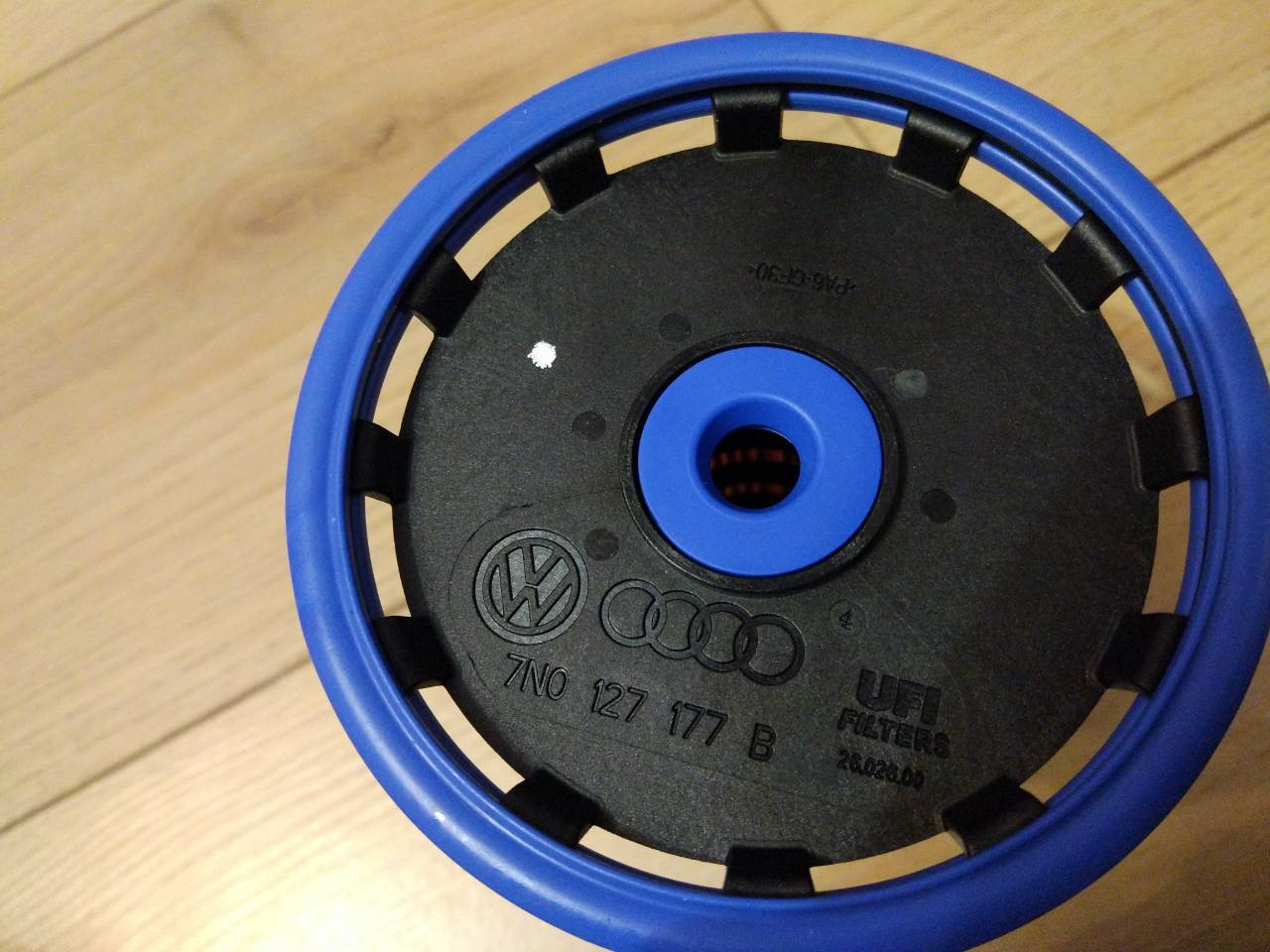

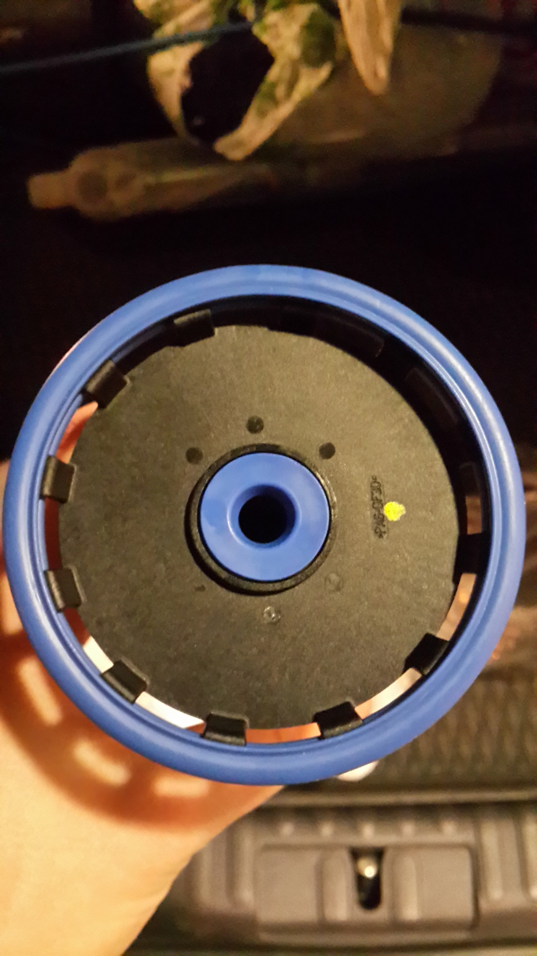

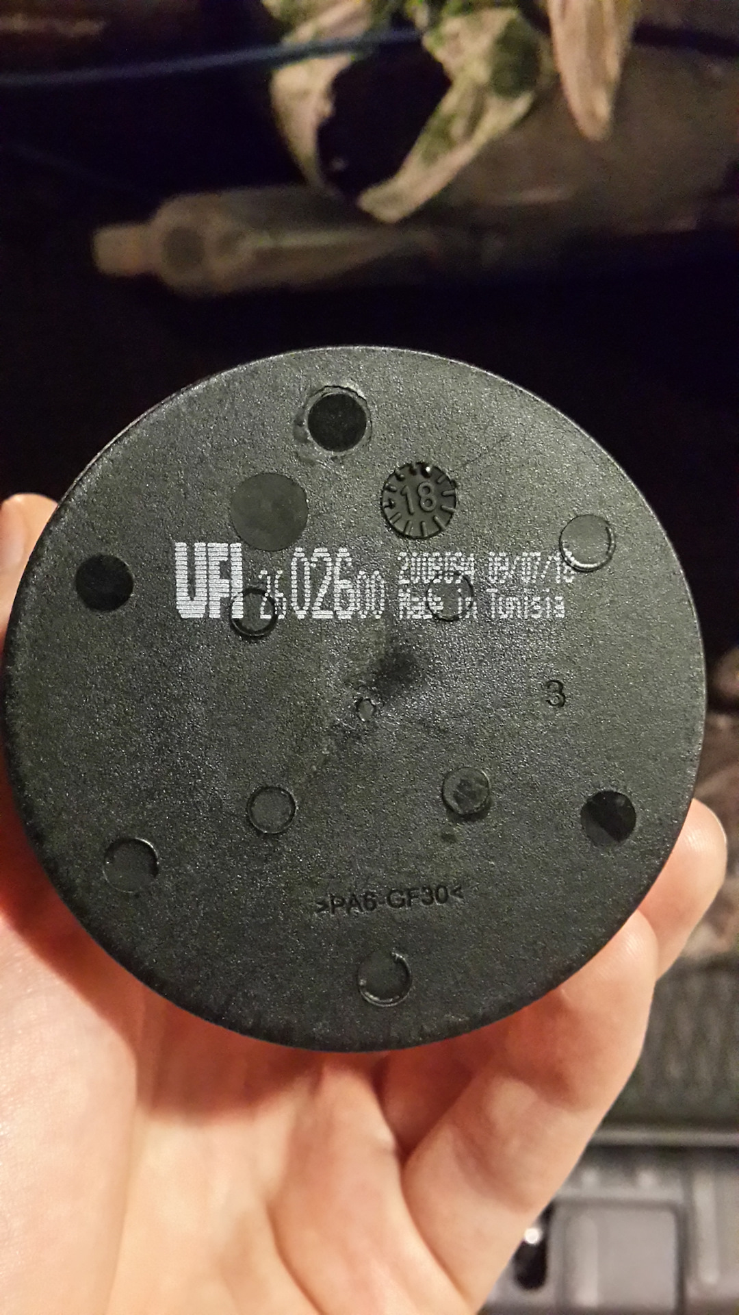

заказал по номеру 2602600, пришел вот такой, норм?
да у меня такой же был
спасибо
Интересно почему у меня номер другой фильтра? Вроде с виду одинаковые…
Раньше всегда считал что в оригинале лежит Кнехт или Малле… поэтому их и брал.
Это все фильтра топливные UFI делает?
На тигуан точно UFI) Даже на самой колбе наклейка UFI.

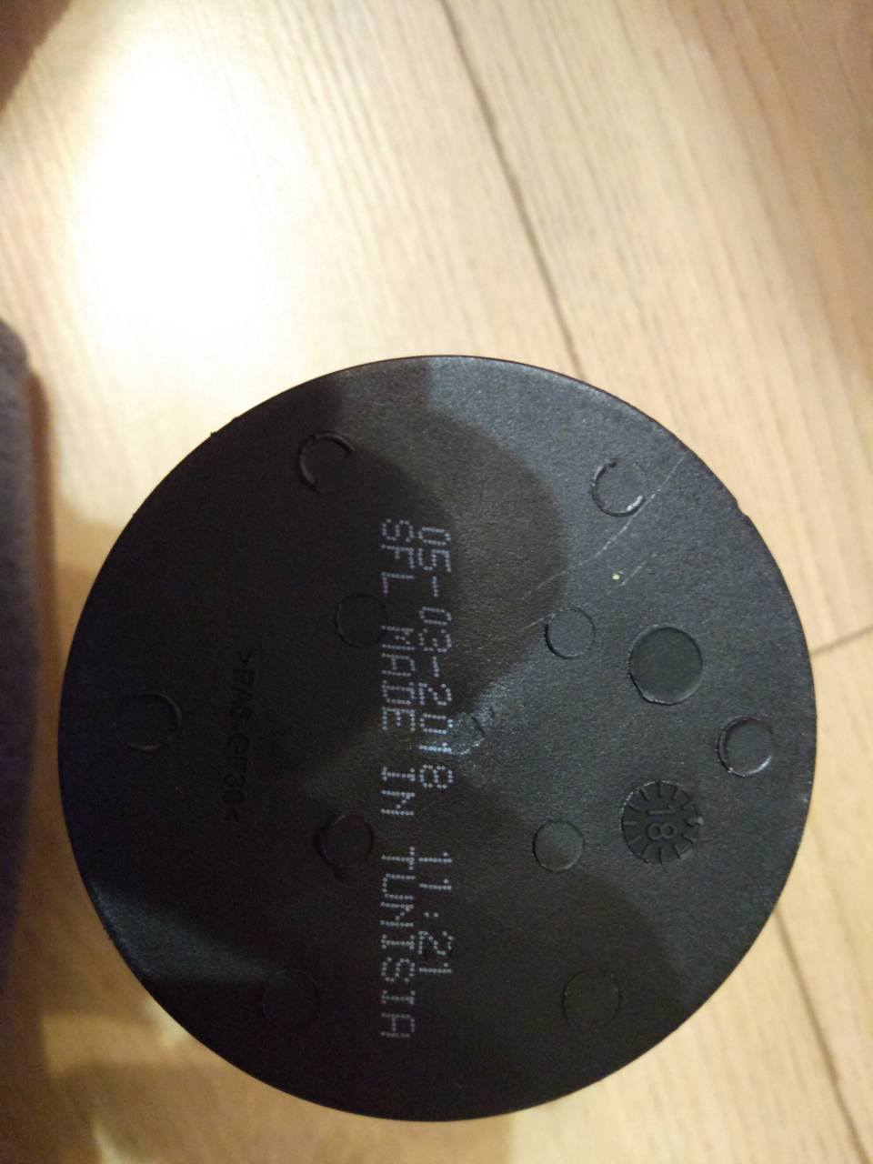

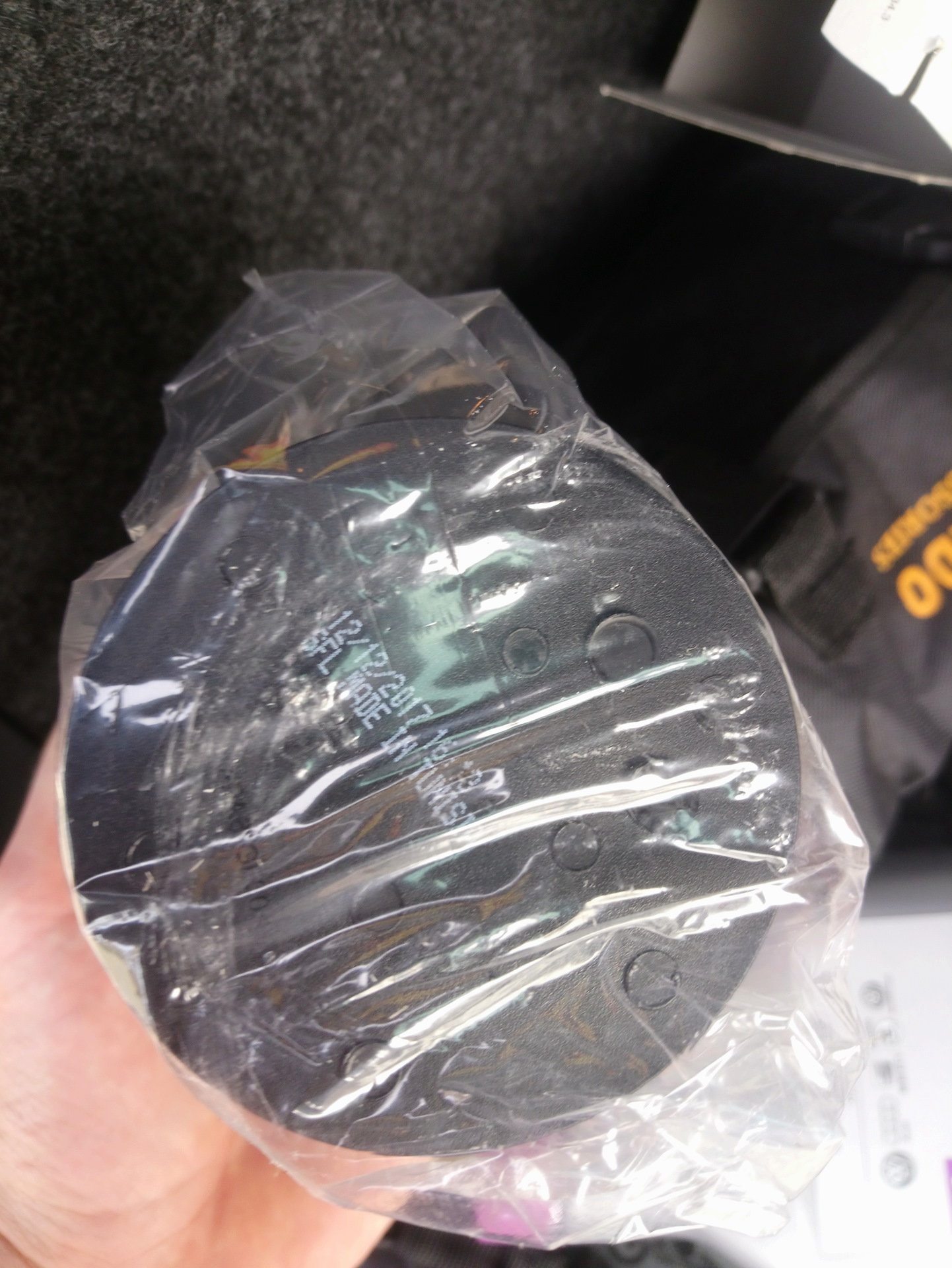

А этот оригинал?
В с другой стороны?

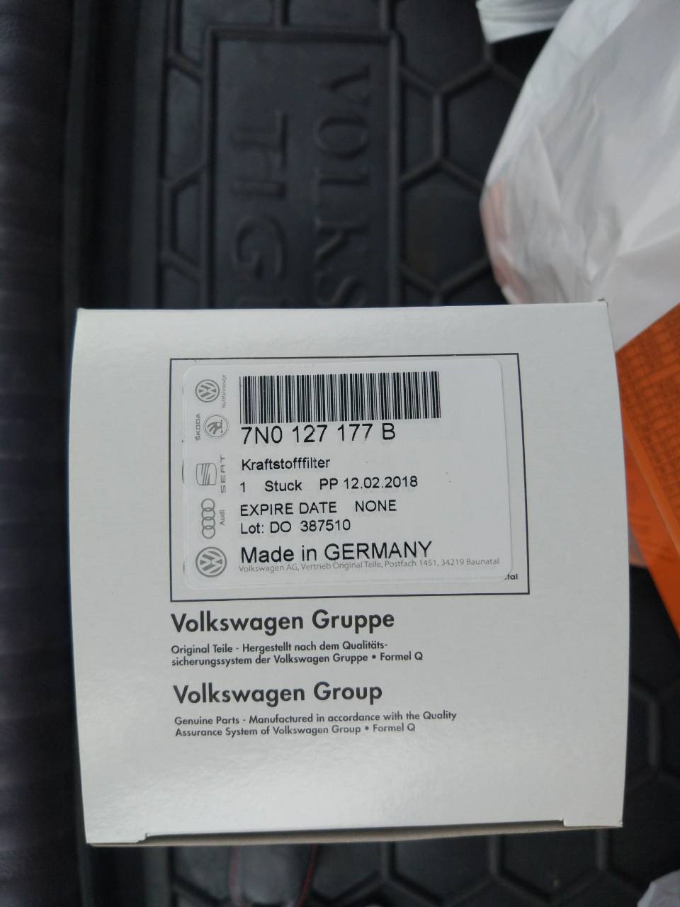

UFI и есть оригинал, и производство вынесено в Тунис так же как и mann. Если написано "сделано в Германии" вот тут нужно насторожиться. В лучшем случае это переупаковка, в худшем палево.

И Как ты определил что подделка? Фильтры делают много разных производителей
Посмотрите качество нанесения маркировок и топливные делают в основном ufi, других даже не видел.
Ничего плохого я не увидел. Брату покупали оригинал — там был УФИ маде ин Китай!
Там видно кустарно набитые надписи и качество фильтров))) сколько я видел оригиналов это явное паливо
Artem993
два одинаковых фильтра и дата изготовления одинаковая, а код набитый по-разному))
