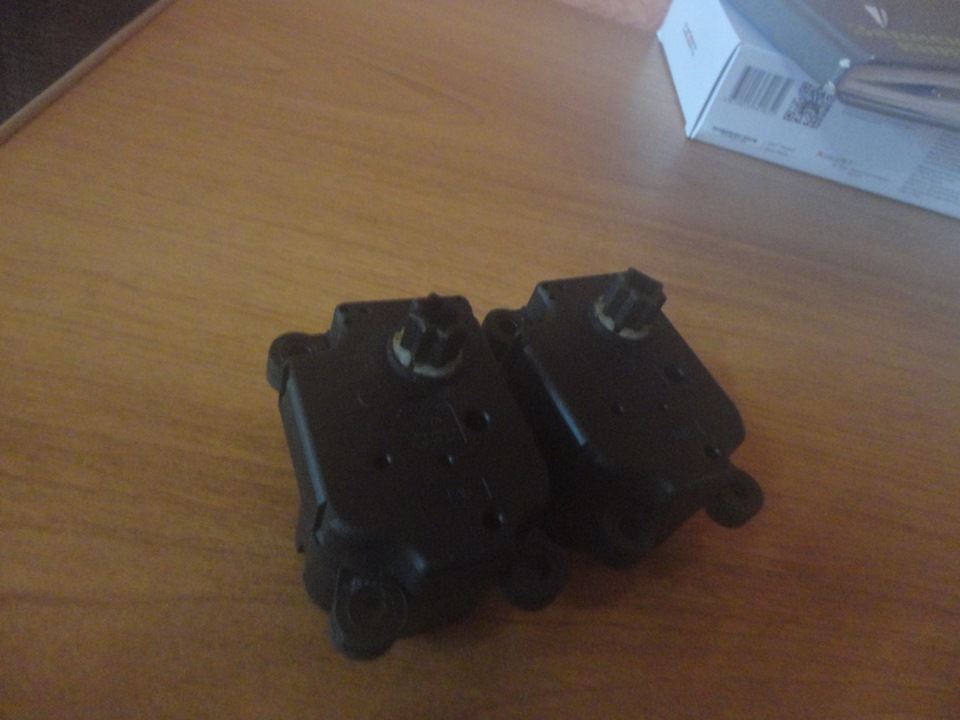

вечер добрый нужен совет, двух сторонняя клима с водительской постоянна дует холодный а с посажирской все норм(видел запись в БЖ у кого-то по этому поводу и забыл в закладки добавить), может кто подскажет причину.
Кажись с моторчикам все норм(фотки прилагаются)

Насколько я знаю то с водительской стороны что в старой будке что в рестайле ломается, точнее говоря изнашивается посадочное под шестерню в заслонке, а с правой стороны в рестайле уже ломает саму заслонку)но лучше конечно залезть туда самому, снять моторчик заслонки и посмотреть что там)если посадочное шестерни то у меня недавно распиано как я чинил(есть еще кусочек материала для одного ремонта) а если слосало саму заслонку то тут уже гугл в помощь)
У меня было что просто холодный дул.сломалась одна ось заслонки.
Здорово сосед)
Такое ощущение что заслонку климануло.

заслонки заклинило или зубчатое колесико сломалось\заклинило
