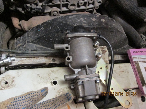

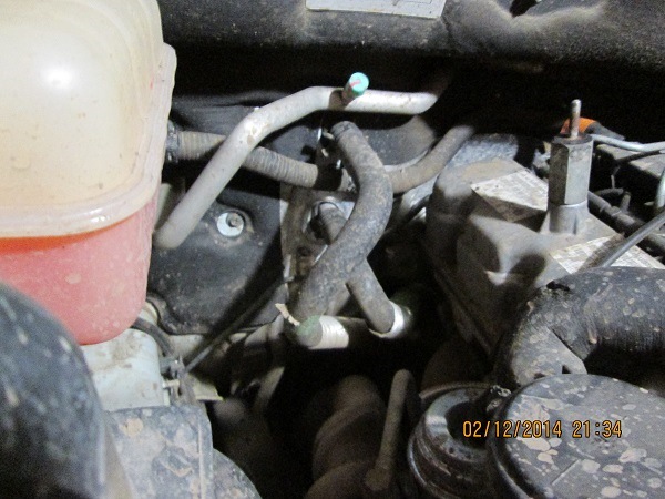

Вобщем решил я это чудо ставить. Ну для начала нашел место установки
, кстати ощущение, что на этом авто этот подогреватель должен был стоять с самого начала, потому как вошел он у меня туда как родной (ну почти) Сливать антифриз неохота было (а зря), взял и заткнул патрубок обычным пакетом

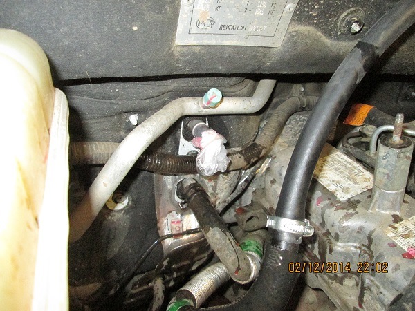

и пока туда-сюда, примерки, подгонки, короче весь фриз вытек, а на долив естественно ниче небыло =( да и поздно уже было и -20 на улице (А гаражик то не утепленный). Поэтому впихание этого инородного предмета продолжилось только на следующий день.
Дубль 2:

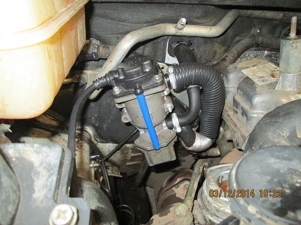

Слил антифриз, заранее прикупив 5 литров на долив, подогнал все шланги и внедрил сие
в корокодилку.

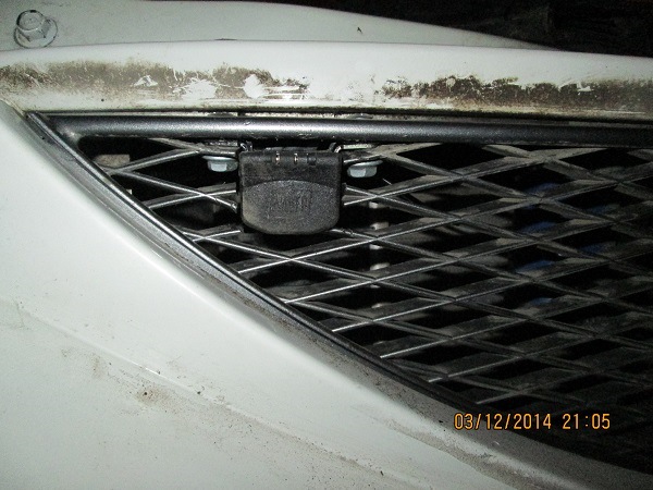

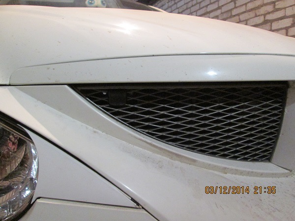

Разъем внедрил в решетку, потому как ИМХО там будет меньше грязи собираться.
Вот как то так, опробовать по полной еще на успел, но при включении вроде гудит, а гудит значит работает ИМХО =)

В верхнем патрубке возврат охлаждающей жидкости из радиатора печки в блок цилиндров?
А скажи пожалуйста, как ты его закрепил. На фотках не видно. Я купил такой же, собираюсь ставить.
ответил в лс
Как выход можно поставить северс без помпы, а помпу поставить от газели (от печки) на 12 вольт и при работе салонной печки она (помпа 12в )должна тоже работать !Если не хотите ставить(подключать)подогреватель в другую магистраль!
Боюсь что нарушена пассивная циркуляция (от помпы двигателя) ох. жидкости в печку салона или по крайне мере циркуляция будет хуже и следовательно печка будет работать при езде или работе двигателя или гораздо хуже или вообще еле еле !
Подогреватель надо встраивать в систему где она (встроенная в неё помпа)не будет мешать естественной циркуляцией от помпы двигателя автомобиля! И по инструкции подогреватель встраивается в нижнюю часть блока -забор жидкости и верхний патрубок от радиатора это отдача
