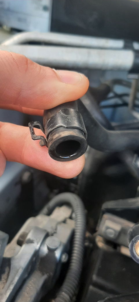

Товарищи, изложу коротко.
Имеется X-Trail T31 дорестайл 2007 г.в. Пробег за 200 тыс.км. Имеется большой масложор. Причем были заменены маслосъемные колпачки. После этого ситуация не сразу, но усугубилась — первый цилиндр заливает маслом. Тут и дилема: кольца залегли совсем или может трещина в голове?
В итоге предстоит капиталка или контракт. Прошу Вас поделиться VIN кодом, у кого рестайл (2,5л.)! Хочу сравнить запчасти (кольца, поршня и прочее). Может на рестайле шли уже модернизированные комплектующие.
Ну и несколько фото

Добрый день. Три совета для капремонта. 1. Обязательно берите новые болты ГБЦ, а еще лучше если возьмете более толстые (тоже новые) болты ГБЦ от другого двигателя. Придется конечно новую резьбу в блоке нарезать, но эффект максимальный: притяжка головки к ГБЦ будет оч хорошей (вода не будет уходить). Свои болты тоненькие и при повторном использовании уже не очень хорошо держат (потому что растягиваются). 2.Обязательно замерьте поверхность блока, если есть отклонение от допусков — надо шлифовать. С головкой то понятно, там опрессовка, шлифовка и мойка, а вот блок проверить и вернуть в нормальное положение не все додумываются. 3. Особое внимание уделите масляному насосу. Будет идеальным, если закажете его у официального дилера, дорого выйдет конечно, но зато потом ездить будете долго и муторно))). А если не получится новый, свой старый как следует просмотрите. Масложор у наших двигателей начинается из-за слабенького масляного насоса, который не обеспечивает достаточно давления, в результате — масляное голодание первого цилиндра, залегание колец и все. Ну вот, это то, что я узнал уже после капремонта.

У меня жрал больше литра на сотню. Поменял вкладыши, кольца, колпачки маслосъёмные, цепь, натяжитель, башмаки, маслосъёмные колпачки так закоксовались что отвёрткой еле выковырял.
Я менял колпачки с месяц назад. Расход масла упал вполовину. Был литр на 500 км, сейчас где-то литр на 1000км. Но на днях начало троить, выкрутил свечи — первая в масле и сверху и резьба и в цилиндре масло.
