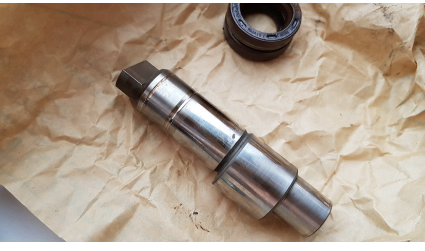

Ехал я с работы 15 августа и вдруг повалил белый дымоган из труб.по зеркалам не видно ничего даже).
Машина заглохла на ходу.остановился.под капотом сырость в районе тнвд.из труб догарает соляра.
Отправил машину в сервис.попал я по времени на 2месяца пешеходства.тогда я этого не знал.
Вобщем получилось так…вал тнвд натирало старым сальником и он пропустил соляру в поддон.там её стало дофига и она ушла в бошку, пробив прокладку.но и этого оказалось мало, соляра полетела в выпуск.а там турбина. Мало того что мне 2 месяца парили мозг по сборке движка, дак попал ещё на ремонт насоса и турбины.
Итого: тнвд ремонт, поставили новый вал и сальники.8000р.сейчас считай новый тнвд.
Турбина: замена катриджа, пескоструйка 18000.считай новая турбина.
Движок полностью перебран:поменяли вкладыши, кольца, грм, прокладки, масло в двиг и коробку акпп 22тыс руб. И 30000 работа.
Вобщем попал дак на всё сразу.сначала думал продам нафиг тусан, но знакомые отговорили, тк мотор с навесным как новый стал.грех продавать.
Так что покатавшись около 200км слил масло с двига.было эниус полусинь 5.30.и залил у знакомого джи энерджи синтетику 5.40. По ощущениям чуть подрос расход(кольца новые) но тяга улучшилась.

У меня сейчас такая проблема повысился уровень масла где то на 5мм. Стоит, боюсь трогать
Тот случай, когда дизель попросил вернуть должок… :-(((
И главное что я у него не занимал))) но как он сейчас летит…просто болид формулы 1
Та да) Занял предыдущий владелец, а отдавал уже ты)))

Слушай а уровень же масла должен был подняться, ты не смотрел да?
Мне кажется что резко всё произошло…да и кто вобще уровень каждый день проверяет?
У меня почти так же было, но только двигатель пошел в разнос, я писал про это, и так же резко все произошло
Я ещё сдуру 2 раза заводил и ехал тихонько
