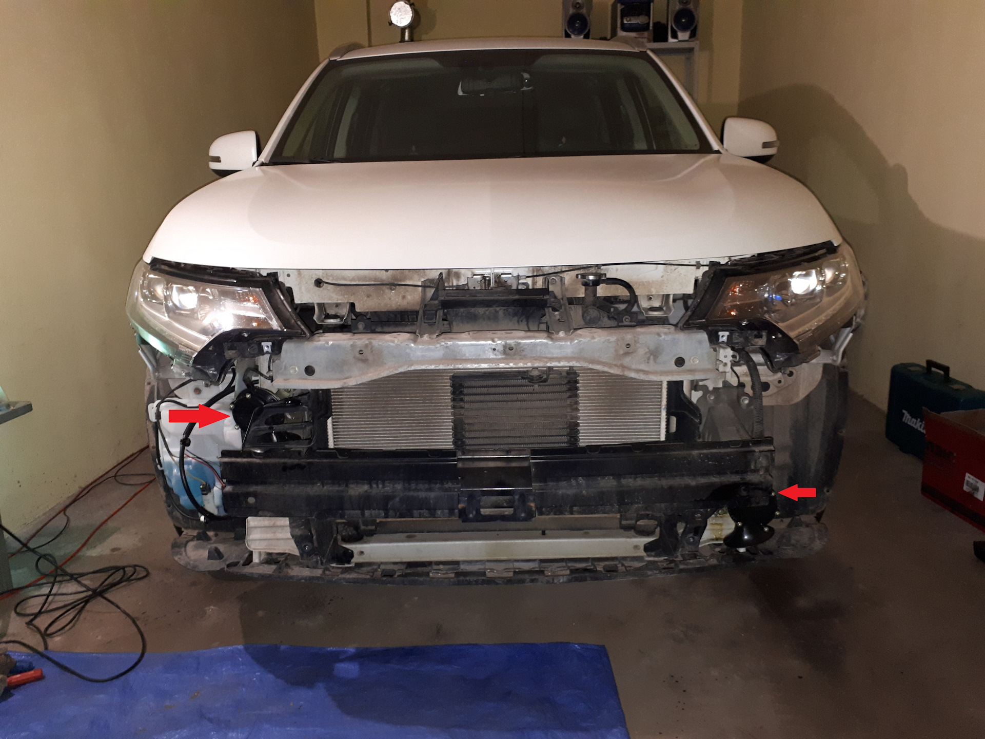

Гудочки от волги очень пришлись в пору. Их звук – просто музыка! А вот датчик уровня омывающей жидкости вещь необходимая! Времени заняло на всё минут 40. Больше в ETACS копался, что б активировать.
Я, вот поставил!
Подпись!
Я ставил, чтобы улитки внутрь смотрели, чтобы вода не попадала в них.А так у меня волговские гудки послужили 4 года где то.Сейчас опять менял.
Сколько обошелся датчик, и как активировали?
Датчик 274 рубля, резиновая втулка 80 рублей и ответный разъём на датчик — 50 рублей. Активировал в ETACS c помощью компьютера, программы и кабеля.
Спасибо
Не за что
Сигналы надо было вверх тянуть. А про датчик…Мне например не западло периодически подливать жидкость вне зависимости от количества её в бачке.
Раструб подымать? это уже сделал, когда омыватель фар ставил. Фотка старая. Ещё с весны.
Сами сигналы вверх
не, не делал. А зачем? От грязи и воды?
В том числе и от этого. Да и поменять легче, если что. Гляньте, как клемма ржавеет.
Я клемму консервантом замазал, но всё равно надо будет обдумать. Мысль дельная.
Забыл добавить. Весь крепёж сигналов из нержавейки.
