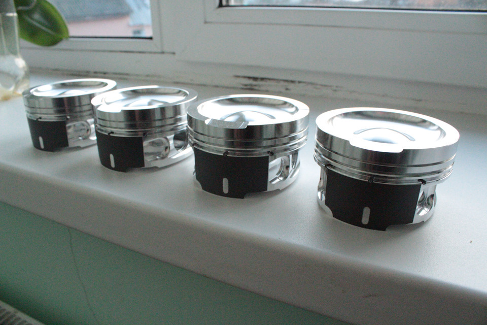

А самое лучшее это собрать строкер на 2 литра. Поршня вот такие
сти 320.06?
Ну а я к же))) bestracingparts.com/catal…06_82_5_mm_audi_2_0_agu_/
