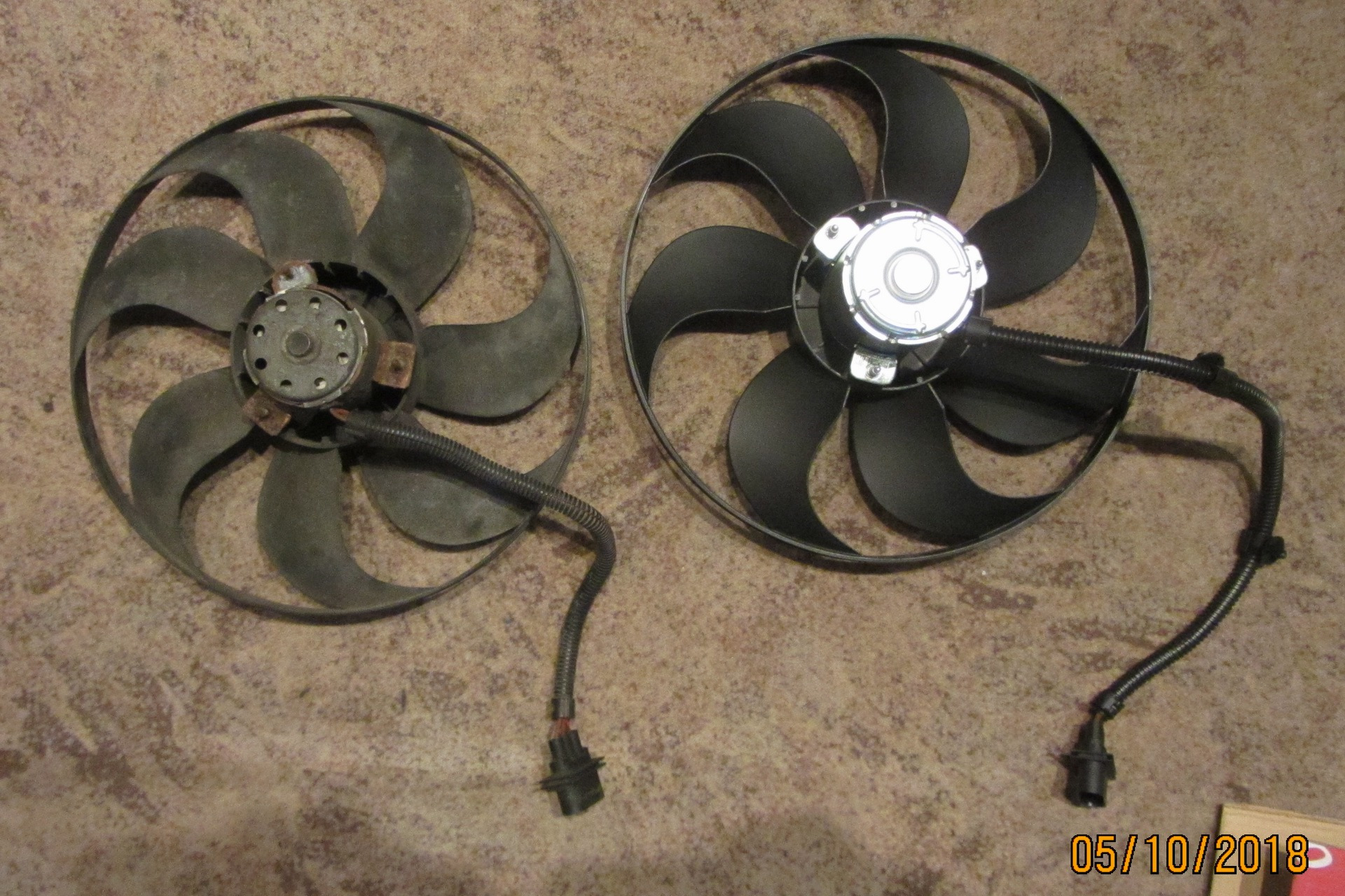

Большой вентилятор радиатора у меня не работал довольно давно, хотя снятие логов температуру выше 97 градусов не показывало, с ним было просто — старый вынял, открутив 5 болтов-саморезов (самый нижний не обязательно), куплен новый Denso DER32002 ($60) и поставлен вместо него, тут особо и писать нечего. Включаем кондей и видим что вращаются оба вентилятора, что говорит о том, что все OK …

опа…а мне каталог показывал что др32002 с прямыми лопастями…я взял 32001 и переплатил косарь просто так оказывается…
один ошибку сделает, остальные перепечатывают ))
убей меня полностью…скажи еще что он не китайский
