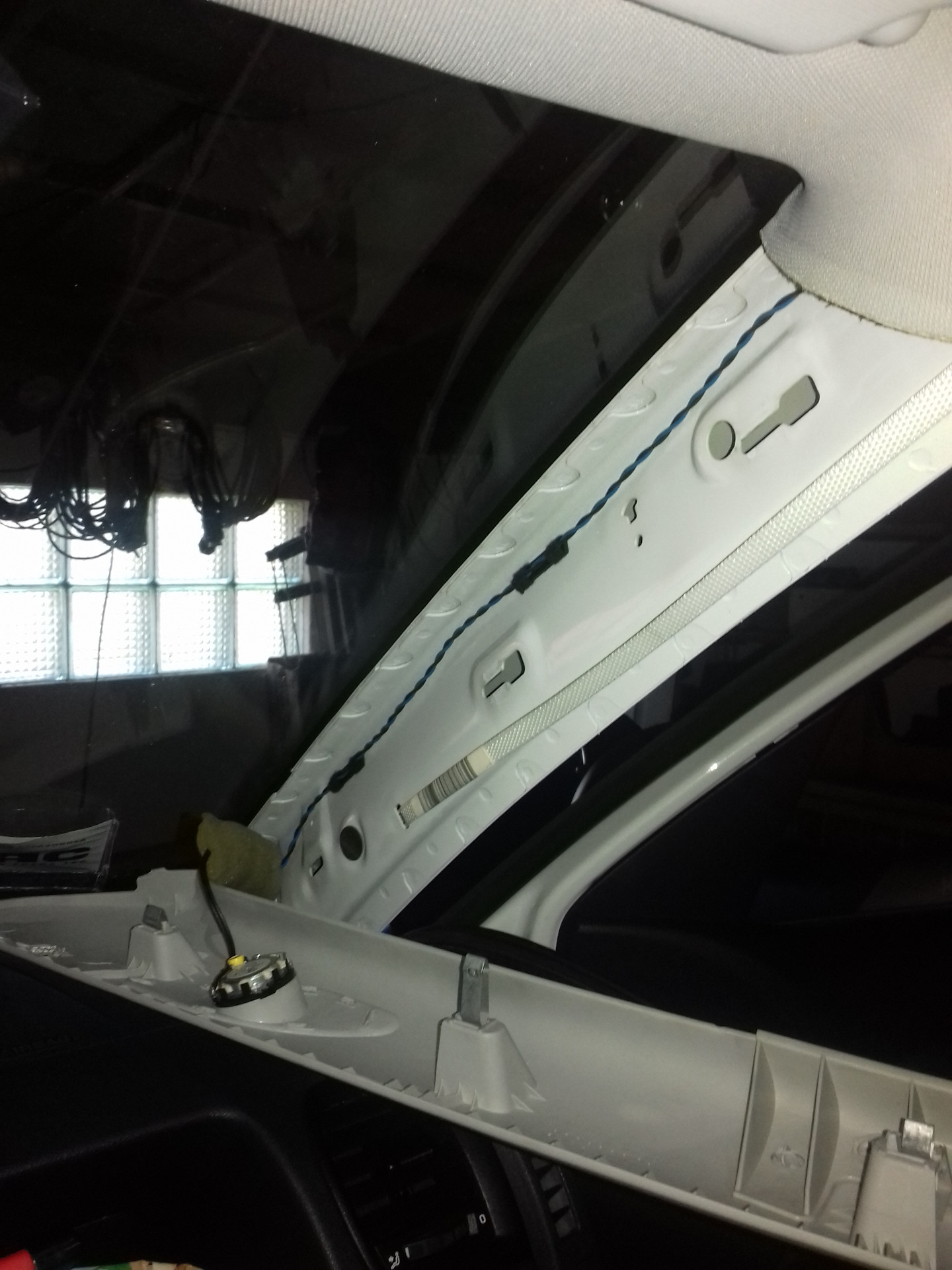

Снимаем поролон, который защищает разъем колонки от вибрации.
Нажимаем на усики на разъеме и отключаем колонку.
Берем стойку в руки и начинаем исправлять причины скрипа, их может быть четыре.
Первая причина — клипсы. Убедитесь, что они плотно сидят в своих гнездах. Если нет, или они имеют люфт, то просто подогните их обычными плоскогубцами.
Вторая причиной — проводка которая едет к колонке. Разъем завернут в поролон, а провод нет. Берем антивибрационную изоленту Coroplast и обматываем ею провод.
Третья причина — места стыка клипс и кузова. Берем эту самую изоленту. И аккуратно заклеиваем на кузове дырки куда заходят клипсы. Клейте так что вокруг дырок был еще запас 1-2 см. Затем аккуратно острым канцелярским ножом, вырезаем дырки куда должны садиться клипсы.

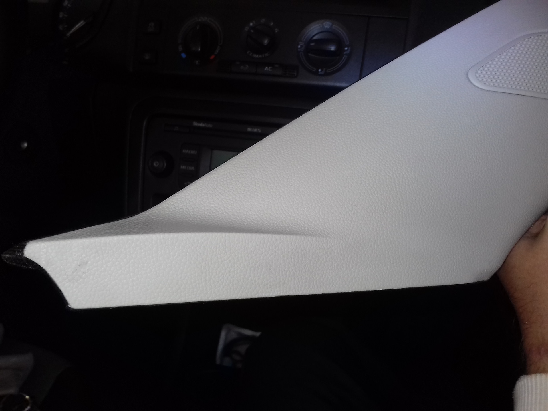

И четвертая — самая серьезная проблема. Вибрация обычно возникает, когда пластик стойки трется о кузов.
Места где будут идти клипсы мы уже защитили. Дальше идем защищать от ударов периметр самой стойки.
Если присмотреться внимательно к лицевой стороне стойки, то на краях стойка не имеет узора и перфорации. Именно к этой гладкой части мы и будем клеить нашу антивибрационную изоленту. Ее не будет видно ни под стеклом ни под уплотнителем двери.
Когда приклеили изоленту к лицевой стороны, аккуратно заворачиваем ее на тыльную сторону стойки. Но прежде чем заворачивать, сделайте в изоленте малые надрезы. Это для того, что стойка с внутренний стороны имеет ребра и они нам будут мешать при подклейке.
Проклеиваем по периметру всю стойку.
Когда будете клеить — главное не спешите. Данная работа требует аккуратности. Лучше приклеите — меньше будет скрипов.
В итоге вот так получилось тыльная сторона
А так лицевая сторона
Осталось аккуратно поставить все на место. Имейте в виду стойка будет садиться немного плотнее чем до этого. Таким методом можно устранять скрип практически всего пластика в машине. И это все благодаря Coroplast.
В итоге визуально ничего не изменилось, но акустически скрипы пропадут это точно! Ну по крайней мере у меня пропали))).
