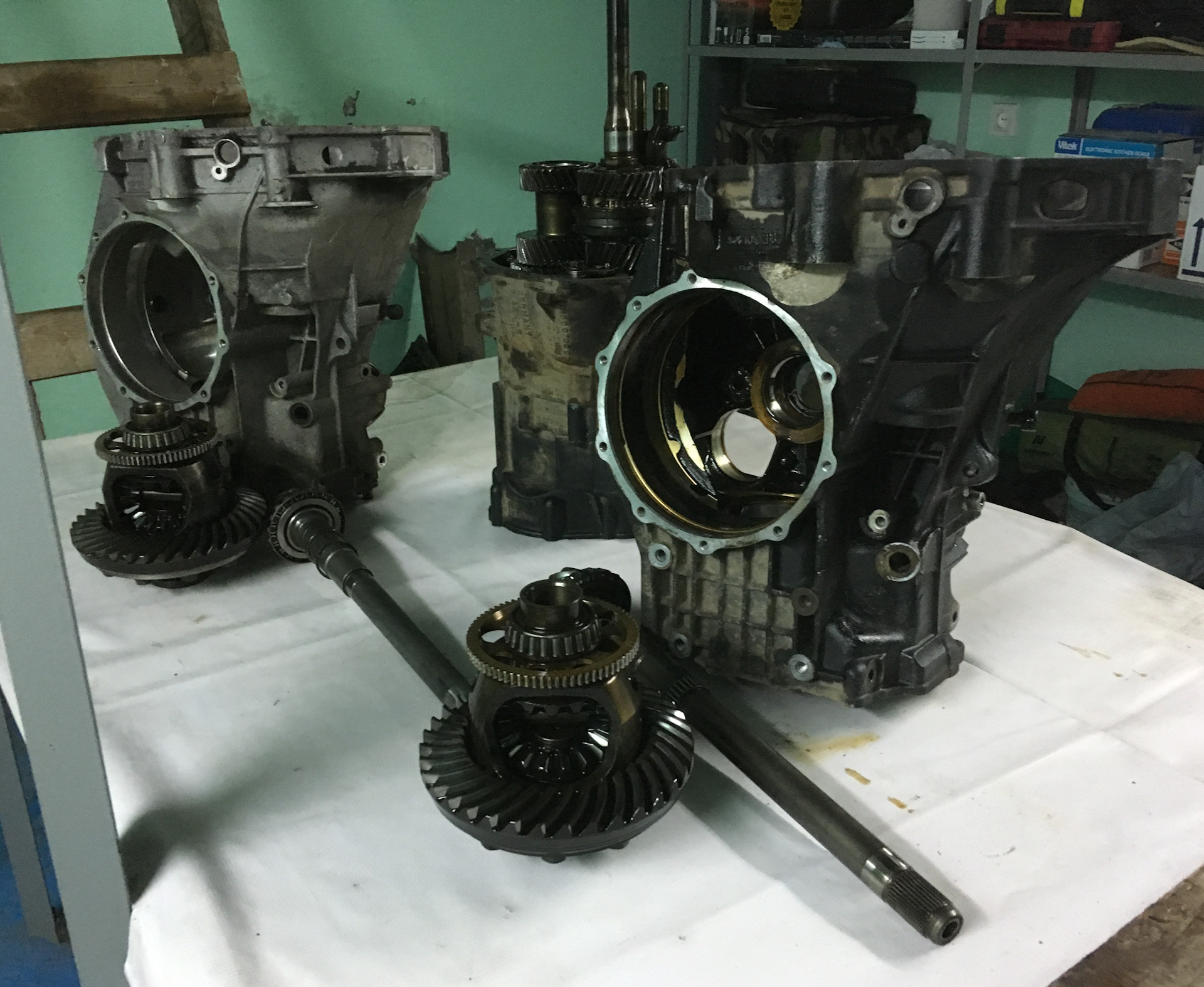

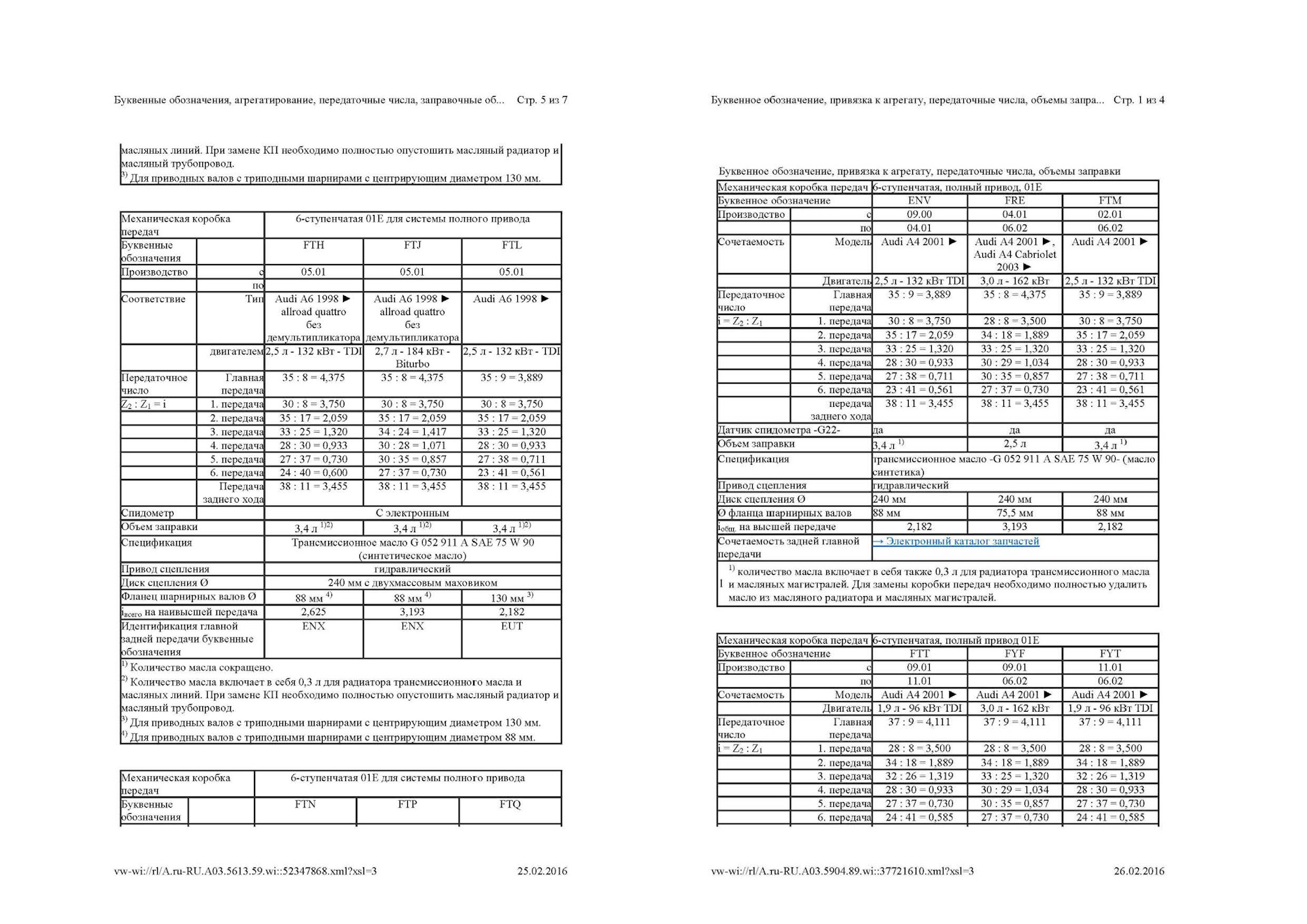

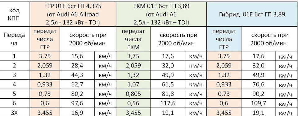

Давно было замечено, что передаточные числа в трансмиссии оллроуда уж очень короткие (здесь речь только о дизельных). Главная пара у штатной МКПП (FTP) дизельного оллроуда 35/8=4,375, при этом у простой А6 с таким же мотором главная пара 35/9=3,89. Наверно это обосновано тем что оллроуд должен перемещаться в более сложных дорожных условиях в отличие от обычной А6. Но непонятно почему такая же короткая главная пара и у коробок, оснащенных понижайкой, ведь в любой сложной ситуации всегда можно включить пониженный ряд, а в нормальных условиях ездить комфортно, как на обычной А6. Вот в этих раздумьях занялся поиском главной пары от обычной кваттры А6 с целью сделать гибридную МКПП, и год назад я ее нашел от коробки ЕКМ за 10тыс.

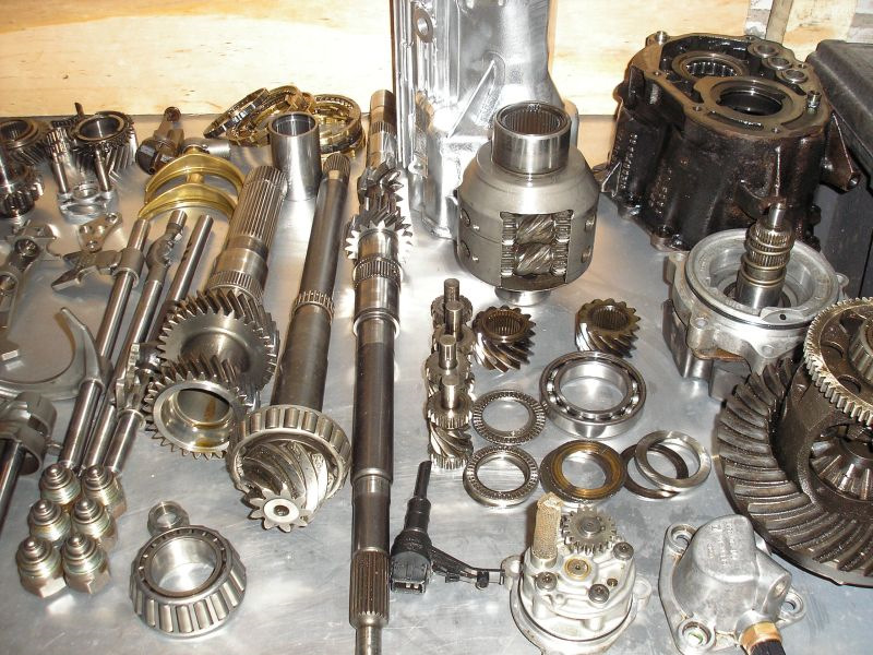

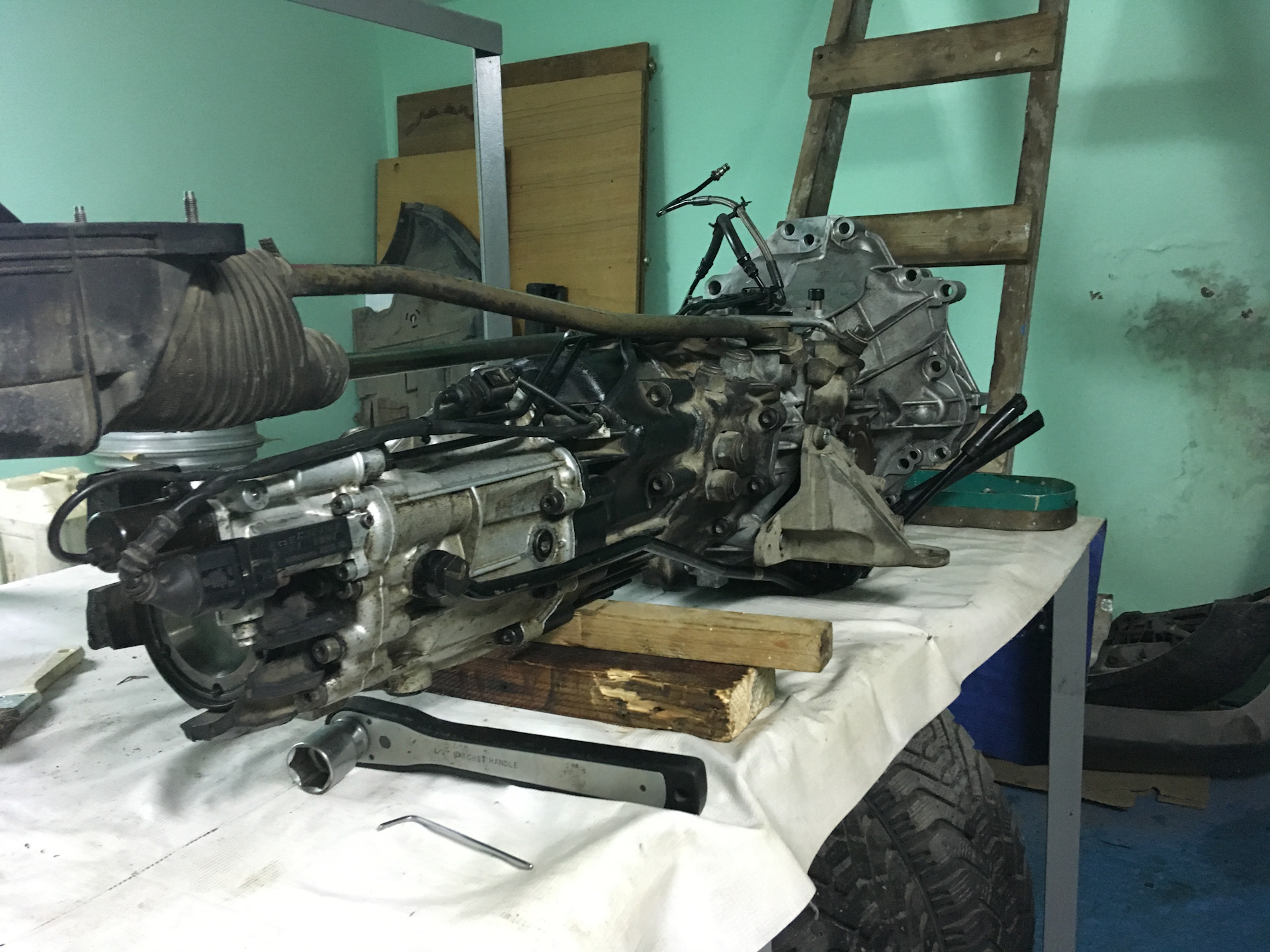

Год все руки не доходили. Но этим летом все-таки заставил себя заняться машиной, до кучи поменял в коробке все сальники и масло, ну и конечно поставил новое сцепление, потому как у старого был неприлично большой пробег, хотя работало нормально. Были опасения, что для переборки шестерен и подшипников на вторичном валу понадобятся специальные инструменты. Но все оказалось неожиданно просто, так как в коробках 01Е вся сборка вторичного вала живет самостоятельно на пустотелом валу-шестерне, а вторичный вал просто вставляется внутрь без каких либо танцев с бубном.
Задний редуктор (FCE) поставил от моей бывшей АКПП, там тоже передаточное число 3,89.

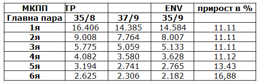

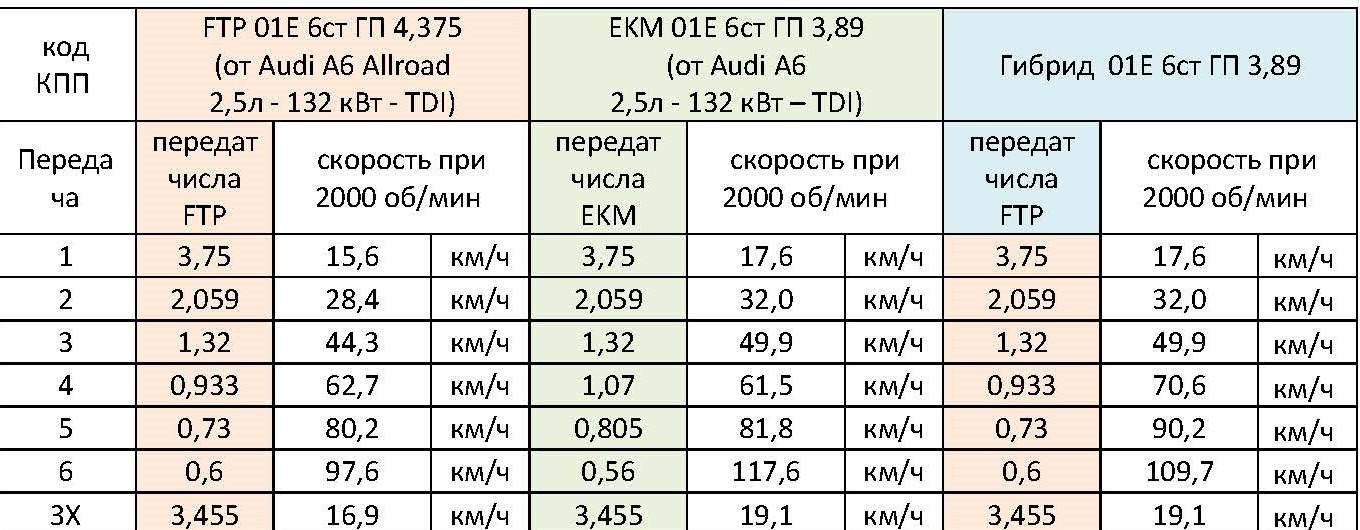

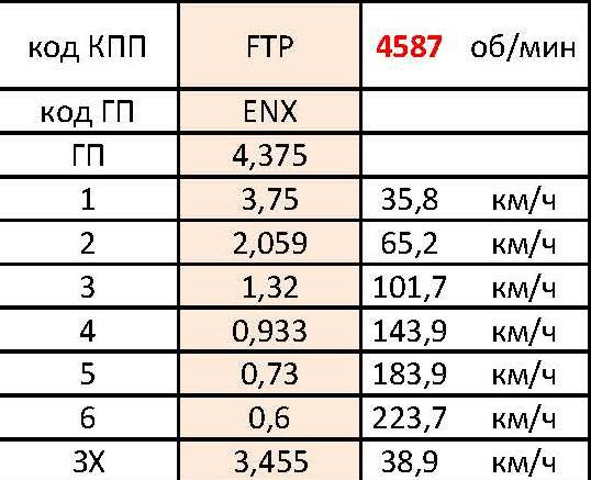

Что бы было понятно, ради чего вся затея, в табличке привел соотношение скорости автомобиля на разных передачах при частоте вращения двигателя 2000 об/мин с разными коробками передач.
Результатом доволен, по городу стало ездить более комфортно, более плавный и долгий разгон, кстати расход немного по городу сократился, по трассе остался прежний.

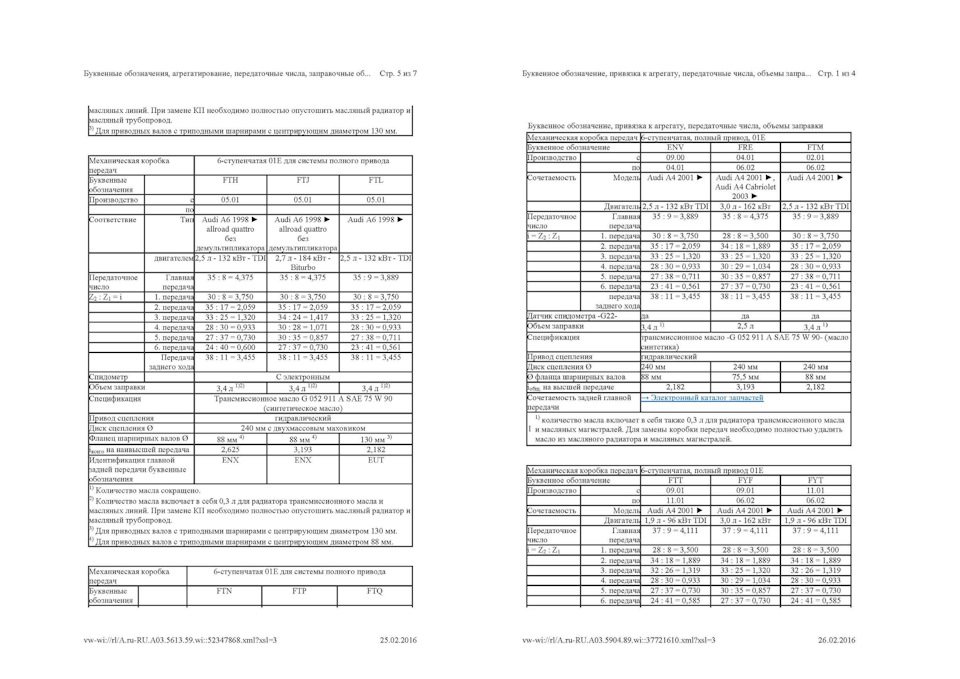

Где брать данные по передачам… коробкам ?

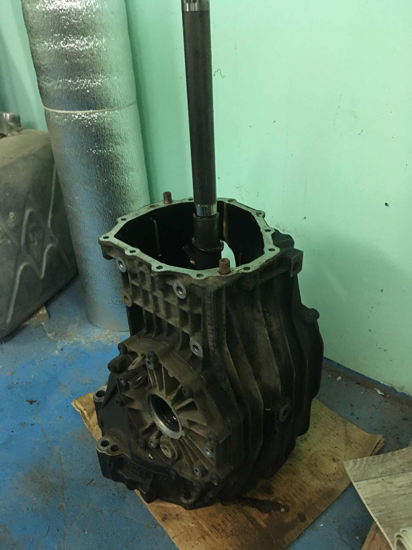

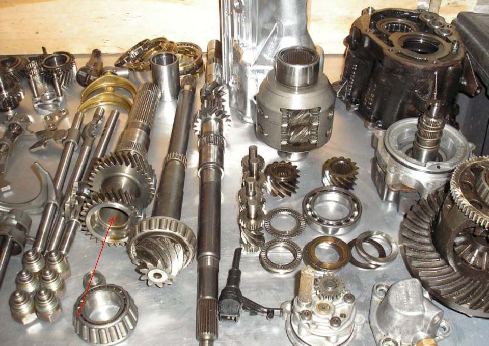

Слушай, а можешь рассказать или показать как снимал шестерни с валов? Я вот только смог одну или две слепнуть, потом вобще мертво сидели. И ещё вопрос, вал, который крутит кардан, сидит на подшипнике с пластиковой обоймой. Может из-за трещины в обойме создаваться тарахтение на первой передаче?
Я же написал, что для замены вторичного вала никакие шестерни снимать не надо. Напомню: коробка 01Е. В ней нет подшипников с пластиковыми обоймами.
А как его тогда вынимать?
Стрелкой показал куда устанавливается вторичный вал, а уж на этом пустотелом валу висят все шестернимуфтысинхроны
На моей гибридной с понижайкой при 2000б на 6й почти 130км/ч
Привет, Дим. А ты что с чем гибридил?
с дизельной коробкой от А4
У А4 такие же передаточные числа как и у А6
Нет, другие, смотри внимательно
quattrosens

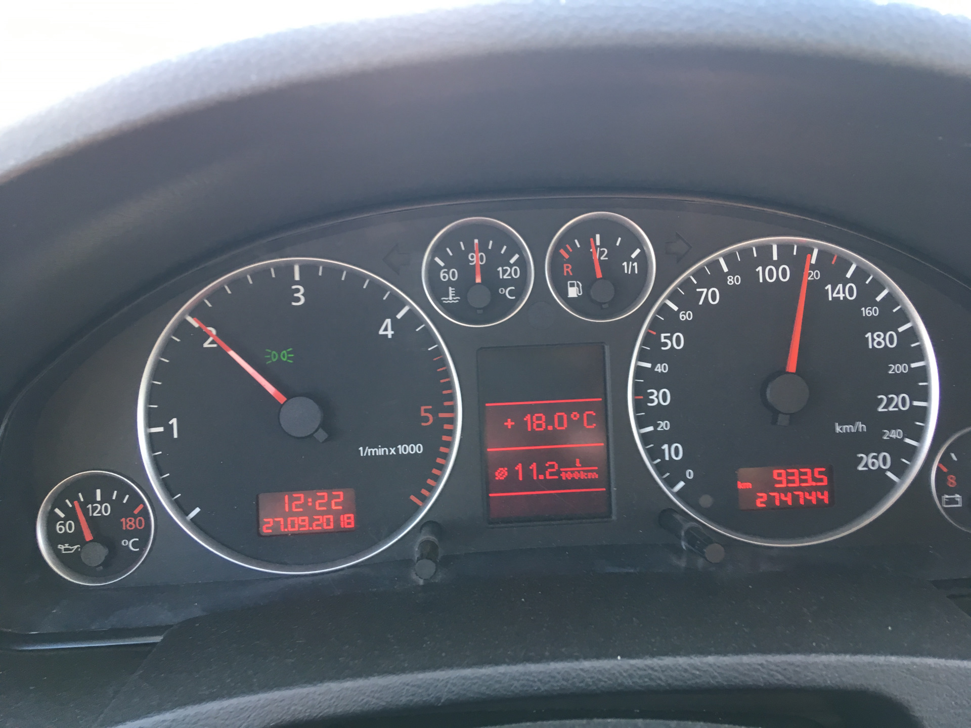

Сегодня по трассе ехал спецам заметил у меня по спидометра при 2000 об 110 скорость 6перелача FTH .140 км 2500 160км 3000
Для этой коробки соотношения такие:
2000-97,5км/ч;
2500-122км/ч;
3000-146км/ч.
Либо диаметр колес должен быть примерно на 7% больше штатных.
17/225/55.
Например:
1.двигатель вращается с частотой 2000об/мин>первичный вал КПП вращается 2000об/мин,
2.передаточное число 6-й передачи для FTH 0.6 значит 2000/0,6=3333об/мин это частота вращения вторичного вала КПП
3.главная пара у FTH 4,375 значит 3333/4,375=762об/мин это частота вращения привода колеса
4.диаметр колеса 17/225/55 769мм (шинный калькулятор в помощь), отсюда длина его окружности 769х3,14=2133мм или 2,133м,
5.вращаясь с частотой 762об/мин колесо проедет за минуту 762х2,133=1625м или 1,625км, за час колесо проедет 1,625х60=97,5км
Это без учета того, что под весом авто покрышка сминается, реально диаметр колеса меньше, соответственно скорость будет меньше 97,5 км/ч
Легко посчитать для 2500 и 3000 об/мин.
Это математика, все остальное лирика.

А как ты вычислял скорость при 2000 об/мин? Просто интересно. Есть какая-нибудь формула?
Ага, математика и Excel творят чудеса, вот что будет на 4587 об/мин
