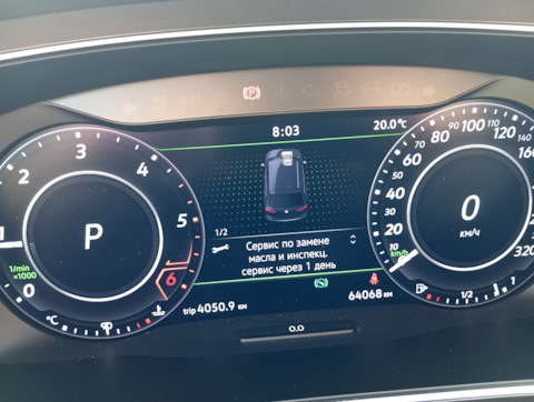

Дм мечта, пусть ей и останется. С приборкой магнитола общается?
Общается как и положено!
На фотке, где видно приборку, на эране можно увидеть что подключён CarPlay.
А помимо этого выводится всё точно так же как с РНС было: Навигация, музыка, телефон
