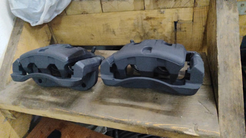

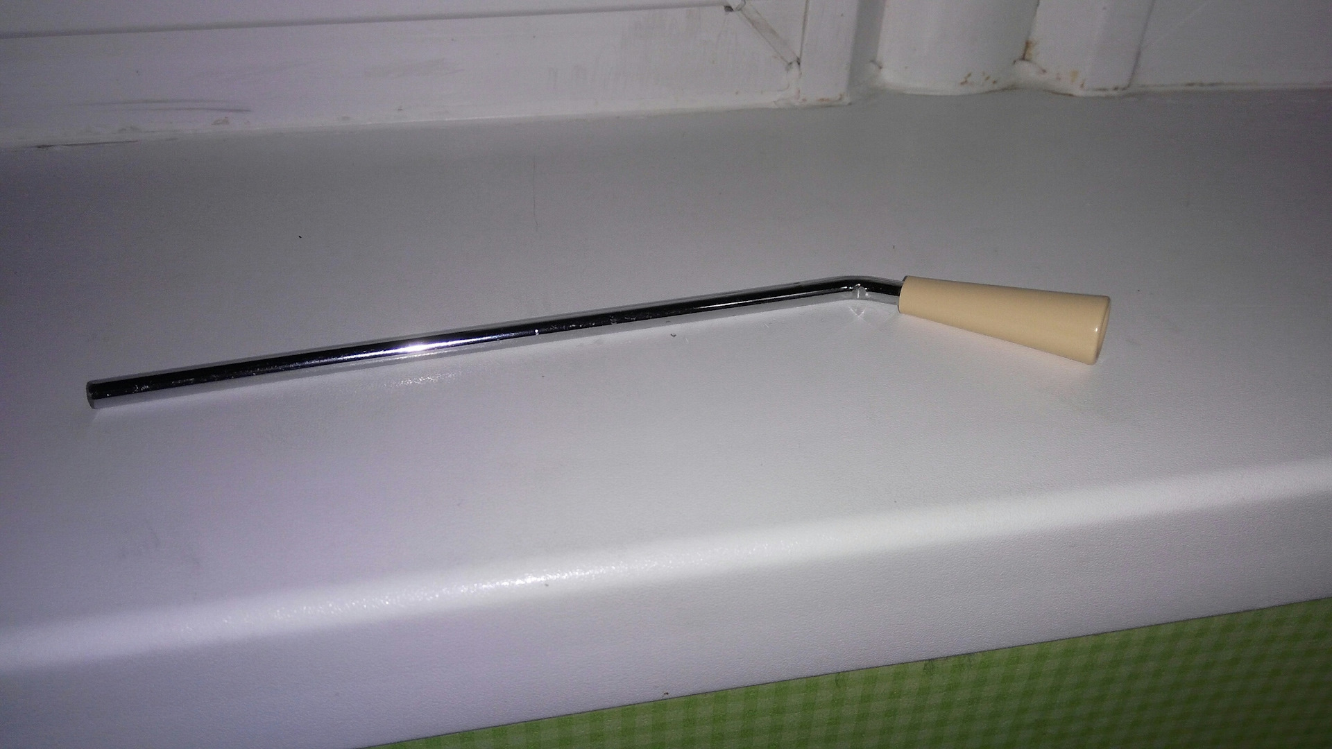

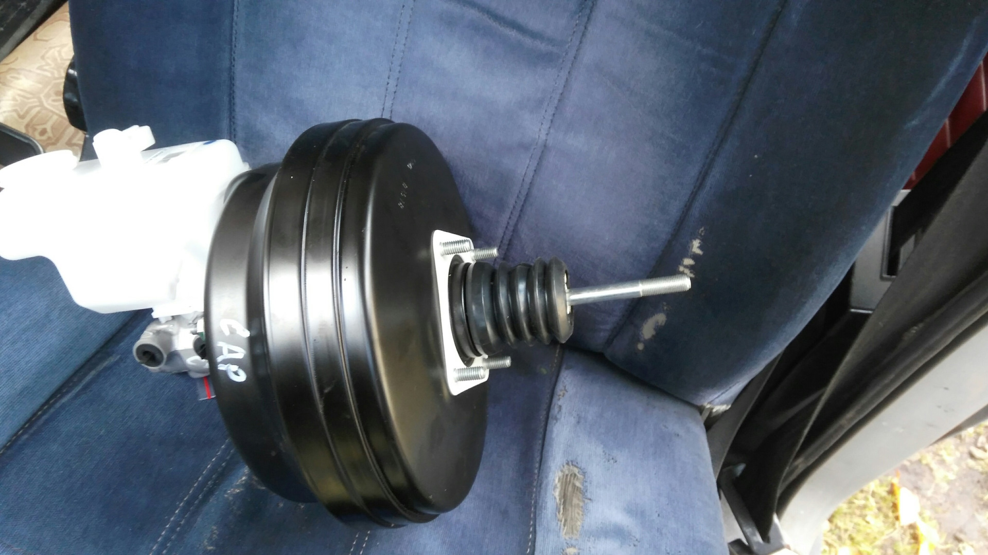

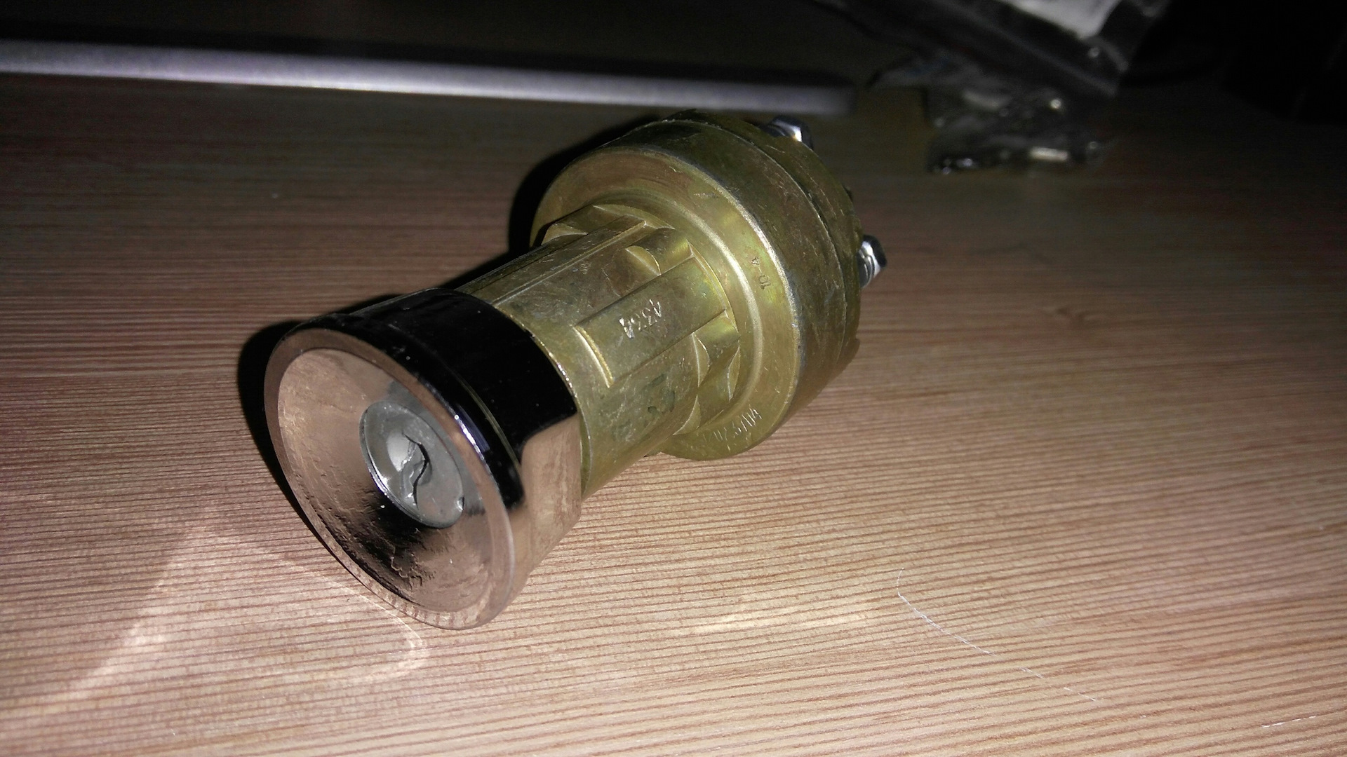

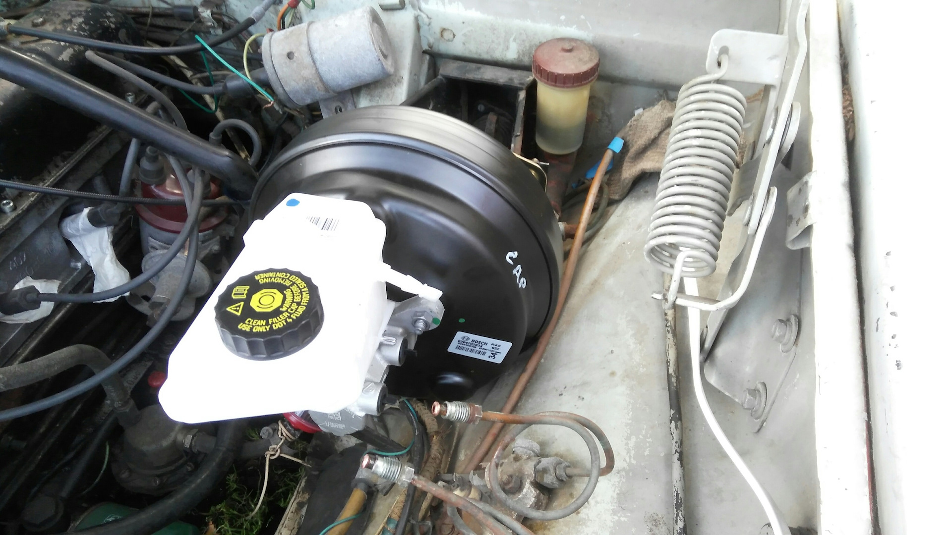

Итак, я купил карбюратор К151С вместе с ЭБН низкого давления, ВУТ Bosch от бизнеса, штампы с шиповкой Gislaved NF200 на 15, "родненькие" выключатели поворотов но не с черной ручкой а бежевой, так как хочу в итоге белый салон, замок зажигания от ГАЗ 53 с хромгайкой в духе первосерийной ГАЗ-24, торпеду про запас, редукторный стартер и полностью всю выхлопную систему начиная с приемной трубы (штаны вроде бы)
Пока установил только выхлоп, стартер и ВУТ. Ну и колеса, разумеется :-) Октябрь как никак.

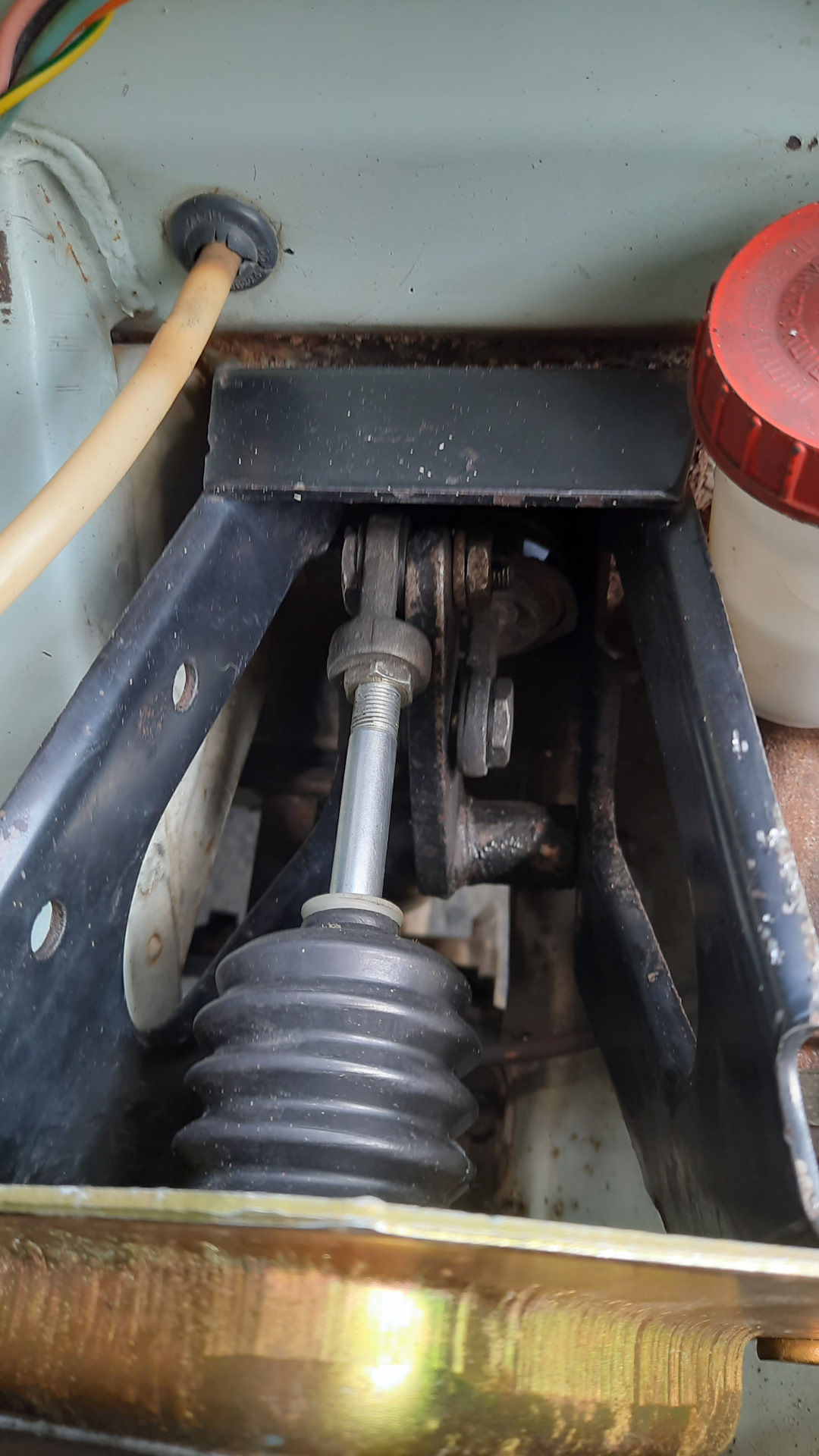

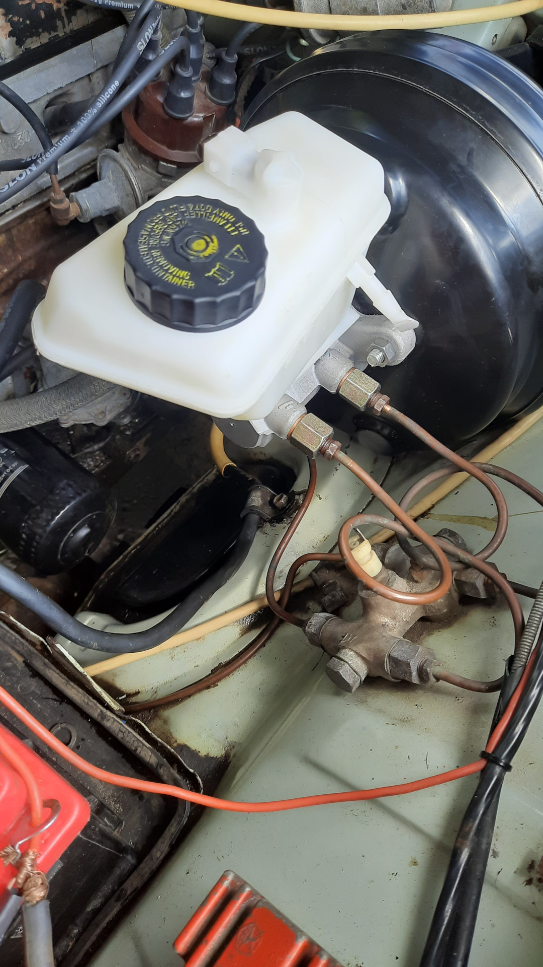

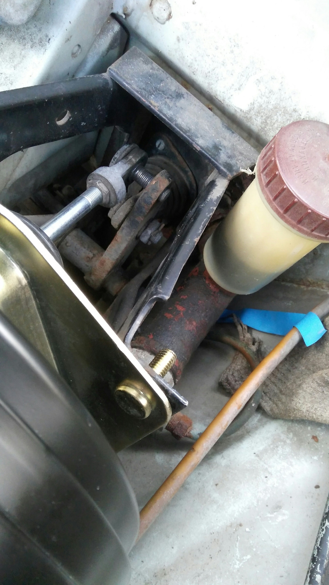

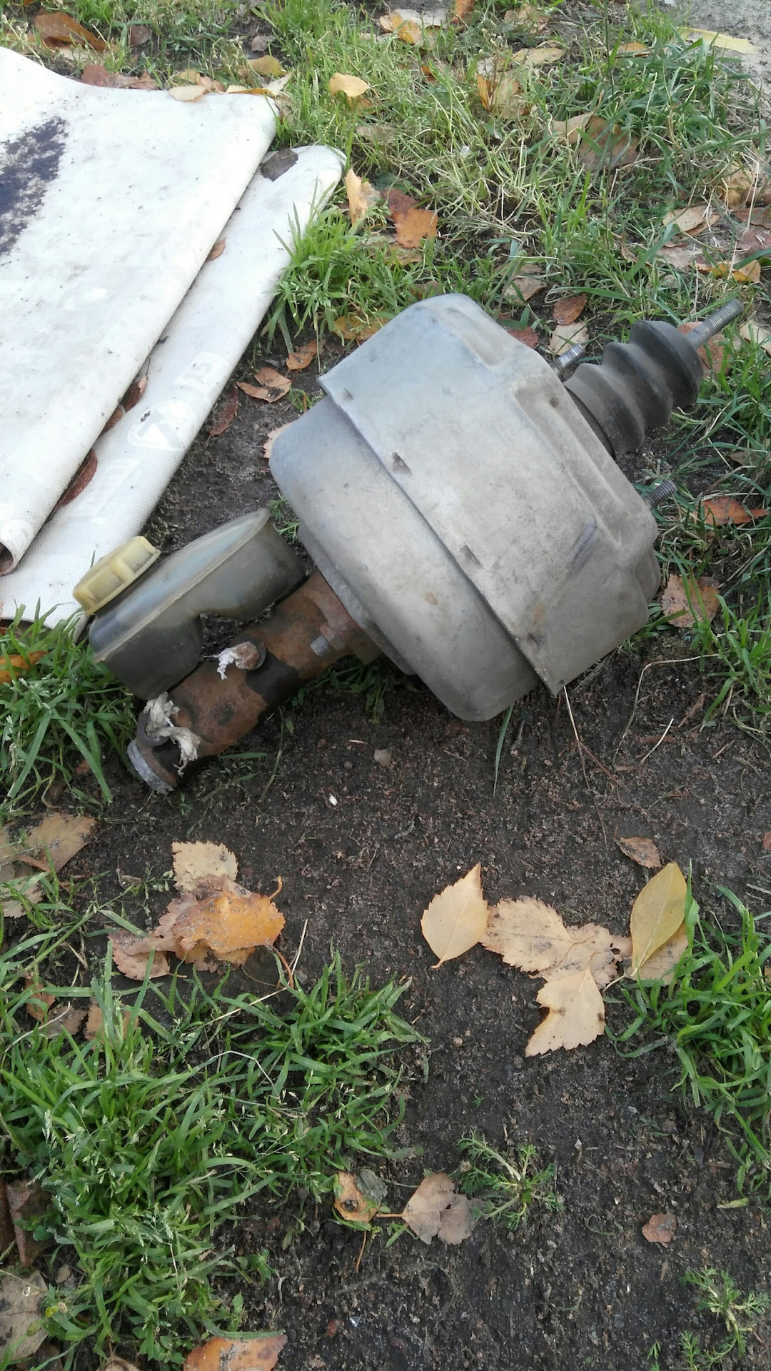

Про установку ВУТ все писали уже, от себя добавлю что если у кого-то и надо чуть чуть постучать по брызговику, то мне надо было его промять на 1.5 см, поэтому пошел вторым путем: развернул на 180 градусов переходник, а образовшийся зазор в те самые 1,5 обошел длинным метизом, шайбами и контргайками. Так же понадобилось тормозные трубки заменить. Стояли с резьбой 10 мм на 1.25 с обеих сторон, взял 10 мм 1.0 со стороны ВУТ и на 10 мм 1.25 для стыковки с родными трубками. Ну и прокачать, конечно :-)
Ощущения от тормозов как все и пишут: ОФИГЕННЫЕ! Нормальные современные тормоза, раньше чуть ли не приподнимался чтобы сильнее машину осадить, а теперь поначалу колеса с непривычки блокировал.

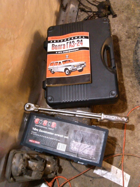

По времени часов 5 где-то, так как два раза в магазин бегал и открутить 35-летние гайки ещё то развлечение.

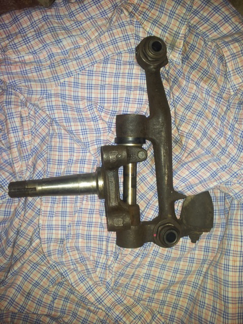

А, да, чуть не забыл: угадайте, кто заказал НОВЁХОНЬКУЮ ШАРОВУЮ ПОДВЕСКУ ПОД ГУР ПОЛНОСТЬЮ В СБОРЕ (т.е. даже с тормозами)? Я! За 22500 рублей.
На этом пока все
Нет, ещё не всё: для этой шаровой я заказал комплект сайлентблоков на полиреутане, ну так, чтобы до кучи, делать так делать :-)

Вечер добрый, наконец-то нашёл время и то на работе посиавил. Не привычно педаль как буд-то проваливается, а потом колом, Спасибо за отзывы!
Вечер добрый, заказал Вут новый PRAVT, не щнаю правда что за контора, будем потом тэстить, клапан обратный от старого Вута подойдёт, а-то на новом нету.

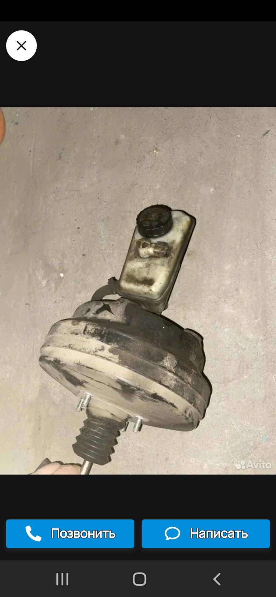

Был сегодня в магазине, купил переходники на гтц спросил ради интереса, что предлогали бошшшш с наклейкой цена 8-9 т.р. сказали что бош не может столько стоить и кому верить? Как их отличить по фотке?
Viktor88
Это вопрос на фразу "не знаю что за контора", то есть я имел ввиду почему не более-менее известный бренд, тот же бош, например. То есть взял какой взял, потому что он один подходил или выбора среди конкурентов не было?
Да, цена в магазине такого же 10т.р. в Н.Новгороде 6.500т. Ну и доставка 500. плиту купил переходник 500р. и 2 штуцера по 160р. штука
Есть вопрос по ВУТ вчём разница от Баргузина и Бизнеса?
Привет! Если в баргузине тоже вут от боша, то получается, что ничем
Привет, ещё здесь?
А куда я денусь)))
Бочки разные ну как разные, га Баргузине два штуцера зачем второй хрен его знает.
ну тогда не подскажу, я их не сравнивал. Увидел что на волгу ставят от газели бизнес, пошел в магазин и сказал продать мне конкретно вут бош на газель бизнес
Понятно вроде бы нашёл с Бизнеса на вид не козистый, грязный, отмоем покрасил если отлёта ещё у них только почта, а так говорит рабочий за 2000 без переходника ну то мелочь 500р.

Что то не то с тормозами было. У меня ГВУТ и после переборки тормозит спокойно и управляемо. Привставать не надо
Может и не то но сейчас педаль мягкая как на современной машине и достаточно небольшого усилия чтобы машина начала быстро замедляться. Не думаю что с переборкой старого был бы такой же эффект
Подвеску где брал? Не знал что все кучей продают.
mostat.ru/

Можно про замок зажигания подробнее. Они в свабодной продаже, хром на металле или пластике?
Хром вроде бы на металле, на пластик мало похоже.
Заказывал тут:
