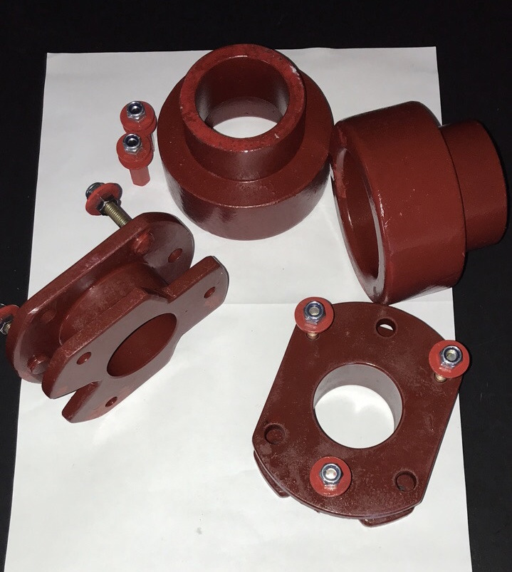

Добрый день.
Со временем эксплуатации заметил что передняя часть авто упала, связанно это со слабыми пружинами в передней подвеске. Менять на новые пружины посчитал делом затратным, около 15 тыс. Рублей за каждую пружину, и через полгода год ситуация может повториться. По рекомендациям джиповодов установил полиуретановые проставки 30 мм. Клиренс вернулся в свои 21 см, развесовка стала правильной, рулежка стала более валкой, но проезд по неровностям и лежачим более комфортный.

Авто тяжёлое, ппосматривал такие варианты, но (!) решил не «гоже» под такую тяжелую морду под стойки полимер заталкивать! Металлические варианты что нашёл, также показались хлипкими! Заказал проставки у токаря.
Круто, из чего токарь изготовил?
Стальная болванка, потом я поерасил грунтом с цинком и краской, а по верху нанес лак!
После установки на авто покрыл сверху антигравием вместе с пркжиной. Надеюсь прослужит долго(!) и мне и следкющему владельцу, если не зпхочет снять.
oleg83mir
Сталь, не знаю из какой, на заводах трудновато с такими диаметрами сейчас.
Цель была получить запас прочности и сохранить функционал стоковой стойки.
Весь минус в том, что для этой операции все равно приходится не только выдергивать стойку, но и разбирать ее для установки более длинных болтов в опорной чаше амортизатора. Так на самом деле, почему бы не поменять пружину на усиленную (например ОМЕ или билштайн)?

При замене усиленных или удлинённых, нужно менять стойку! Так как на выходе бужет пробой стойки асортизатора. Стоковые стойки расчитаны на стоковые пружины.

Это мало вероятно! Если не спиливались витки со стоковой прожины, то полный вход штока стойки, примерно равен полному сжатию пружины! Чтобы случился пробой должно очень серьезно прилететь в подвеску(!) в этом случаее более вероятно повреждение рычагов!
Я себе поставил стальные, выточенные на заказ! И на перед и на зад, на задние стойки поставил проставки! Первое время, пока не просели пружины, на задних стойках был легкий пробой при проезде через полицейские не сбавляя скорости! Сейчас норм!
Отъездил год, полет нормальный!
Если пружина полностью сожмется, нагрузка куда дальше пойдет? На чашку и вилку, . Вилка слабее, может погнуться. Я об этом.
Здесь на сайте видел сломаные вилки, и не щаметил в конструкции проставок. Чисто расчетно, вилка стойки обязана выдерживать осевую нагрузку! Пробой здесь не причём.двнная стойка виконкретной конструкции принимает лишь линейные нагрузки.
