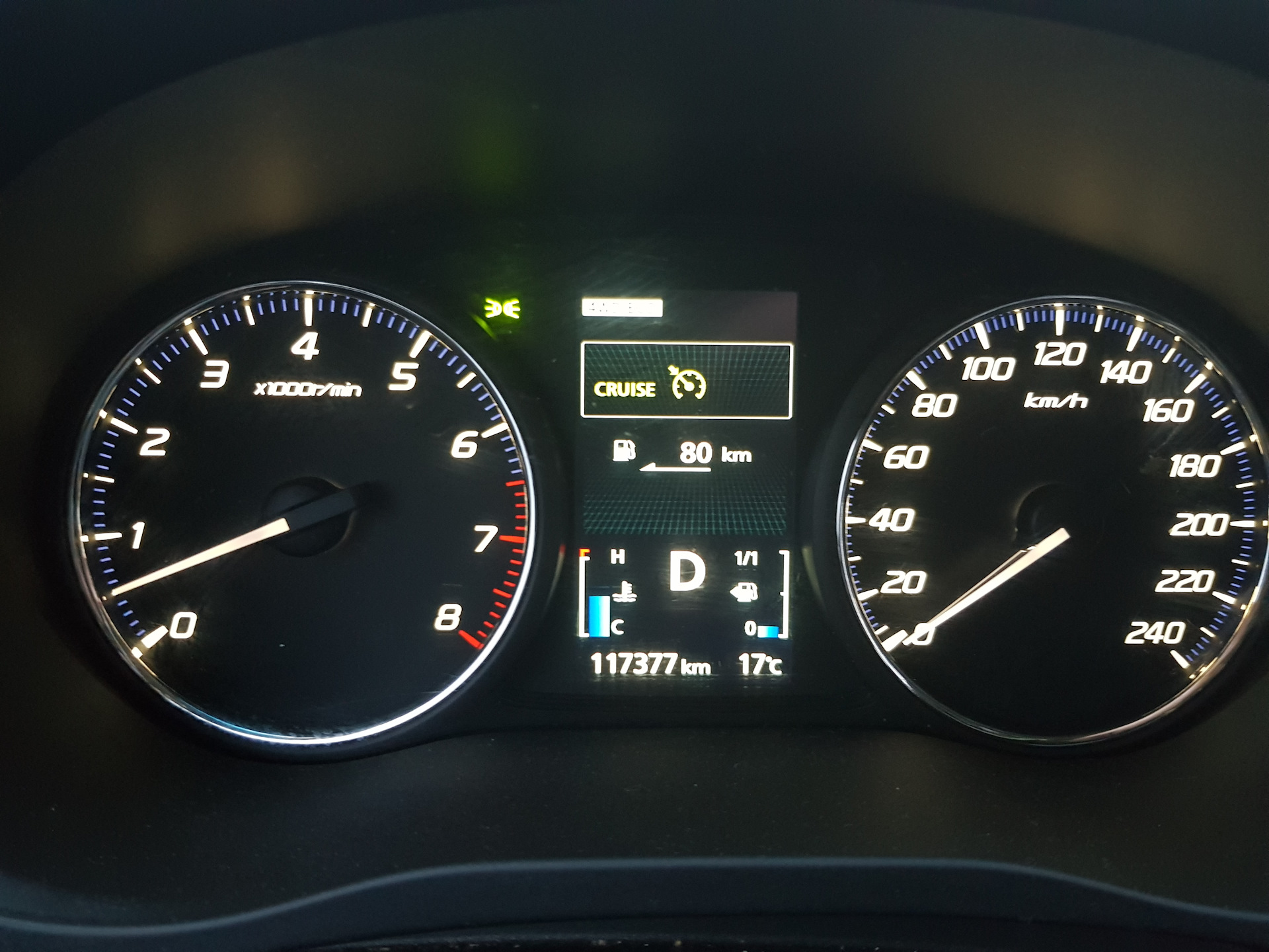

Пробег неумолимо приближается к 120 тыс. км.
Вот хотелось бы уточнить список регламентных работ.
Планирую заменить масла в двигателе, вариаторе, фильтры, колодки перед и зад. Возможно и в приводе нужно будет менять.
В общем прошу посоветовать в каком объеме, какие брать масла, детали для ТО, желательно с кодами.
