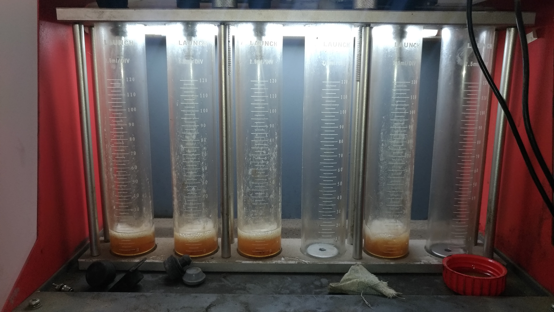

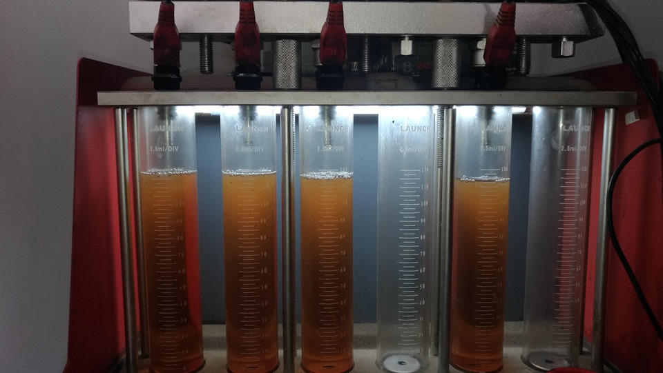

Были приобретены 8 форсунок, мне и моему товарищу, зная возможный разброс в производительности, для подстраховки хотели выбрать по 4 более менее одинаковых форс из 8. Всем известно что для их установки в Эво 10/раллиарт нужны еще адаптеры для разъема EV1-Denso, и колпачек-удлинитель форсунки.
Поехали проливать:
Это из того как они лили в разброс(форсунки одной партии одного дня производства, одного цвета точка на форсах)
А это уже после перетасовки, такой комплект я поставил себе:
побольше в 4й и в 1й, поменьше в 2-3й.

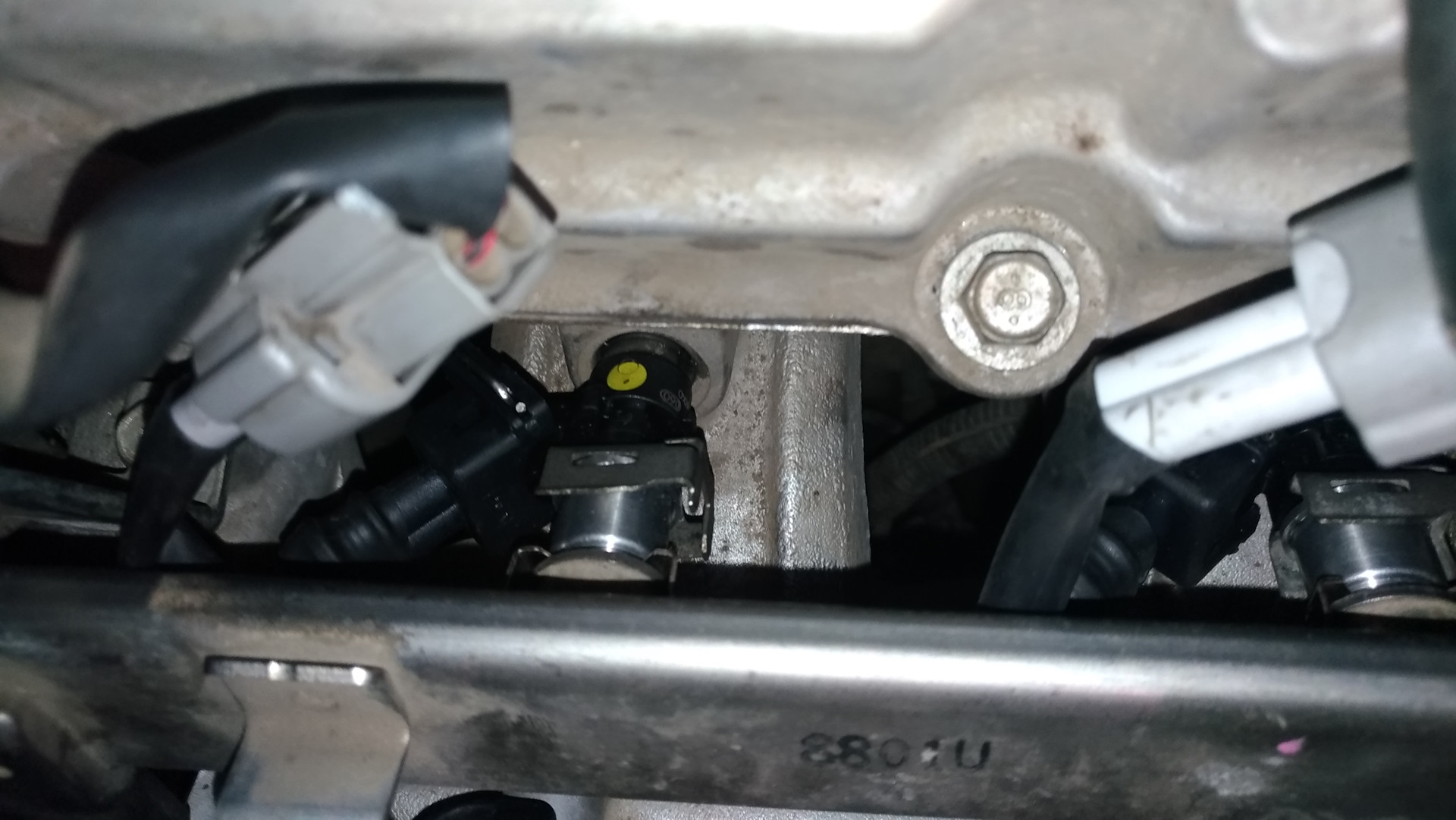

Все установил, многие не пишут но на 1й и 4й форсунке огромные разъемы EV1 упираются во все вокруг, их надо подпиливать, 2 и 3й можно просто повернуть в сторону.
Для сравнения:
Пока поездил пару дней, если без настройки просто поменяв форсы то смесь стала бедней, егт поперло за 900, но валить тачка стала реально бодрее но как то опасно. После проливки настроек, смесь выровнялась, машина прет отлично, егт 850, езжу пока наблюдаю за расходом, вроде меньше стало. Выводы в любом случае делать рано.

какой разброс в производительности между форсунками допустим? я купил форсы — одна форсунка переливает в среднем на 3-5 мл на разных режимах работы.
я думаю до 3-5%
