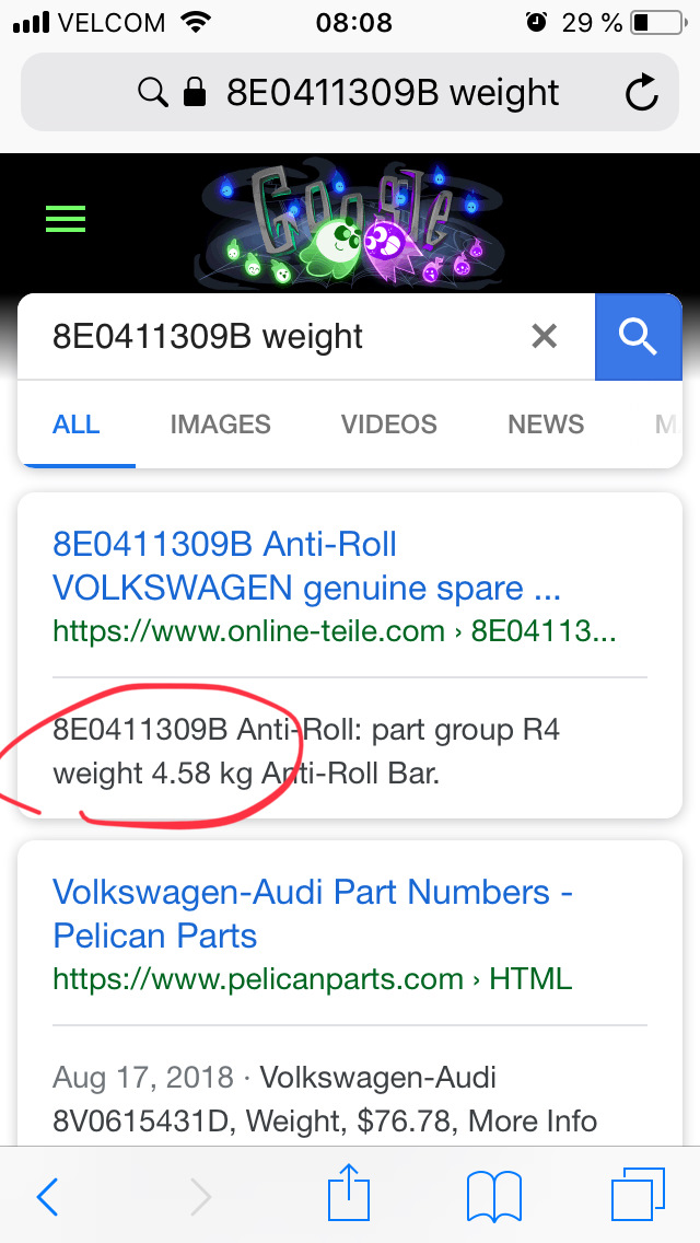

8E0411309B он точно 4.5 кг весит ?

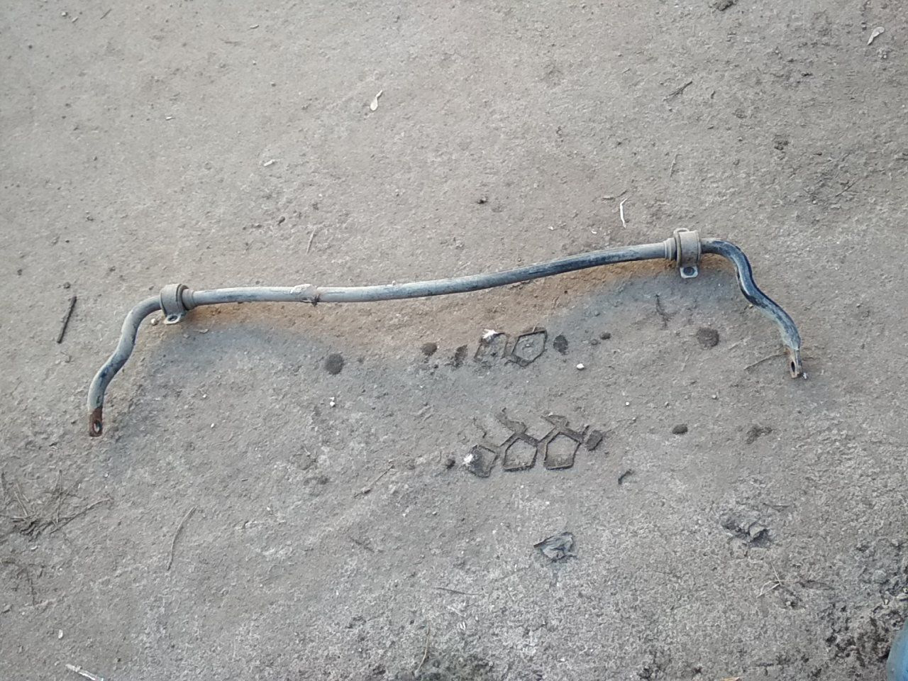

Я задний взял 22мм новый 10к а передний на разборке нашел 4.55кг за 3500
Вот — отличные цены!
Сколько отдал?
15$
А ещё есть?
Не, лимит халявы исчерпан)
у S4 свой передний стабилизатор 8E0411309B, так что у таблички 3 строки )
действительно. одинаковый с БА и БР. поправлю, спасибо.
насчет одинаковости это хз, но номер другой деталь значит другая
Да, действительно, вес у него 4,5 кг как и у рс, но номер другой.
