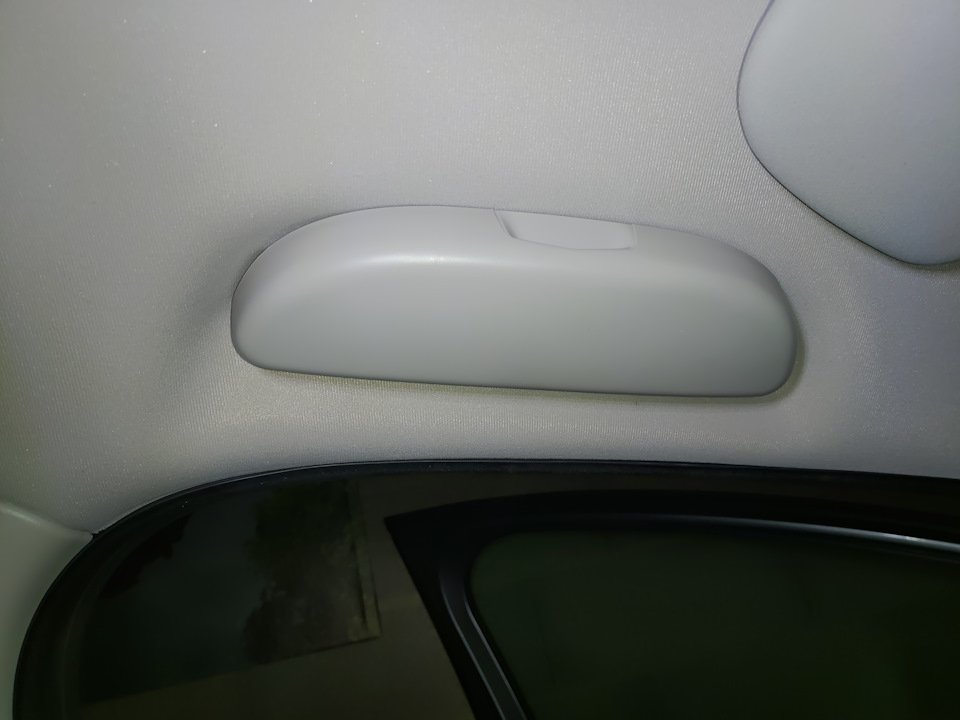

На рестайле убрали очёчник. Приходится исправлять. Хотел купить новый.
Его номер 9128AR
Однако попался на разборке в идеальном состоянии, снял с Пежо 3008.
Он идёт уже с металлическими клипсами, если нет, то их номер 833170, остаётся добавить пластиковые прокладки, их номер 9128AB, опять же мне всё досталось на разборке.
Так же, чтобы упростить себе задачу по резке потолка, вырезал с 3008 кусок обивки с дырками :)
Ну а дальше всё уже дело техники : намечаем, вырезаем( немного снял уплотнитель, чтобы проверить, где там подушка безопасности, резать нужно аккуратно, чтобы её не повредить, так же постоянно нужно менять лезвие ножа — очень быстро затупляется) и прикручиваем — пусть стоит на своём законном месте.

Выглядит посимпатичнее китайского, но ценник на новый неслабый.
Китайский, вроде, побольше, так что там свои плюсы, но тут оригинал — пусть будет :)
Отлично. Там и место для него впрессовано.
Да и, самое главное, дырки предусмотрены под обшивкой, просто тупо убрали при рестайле
