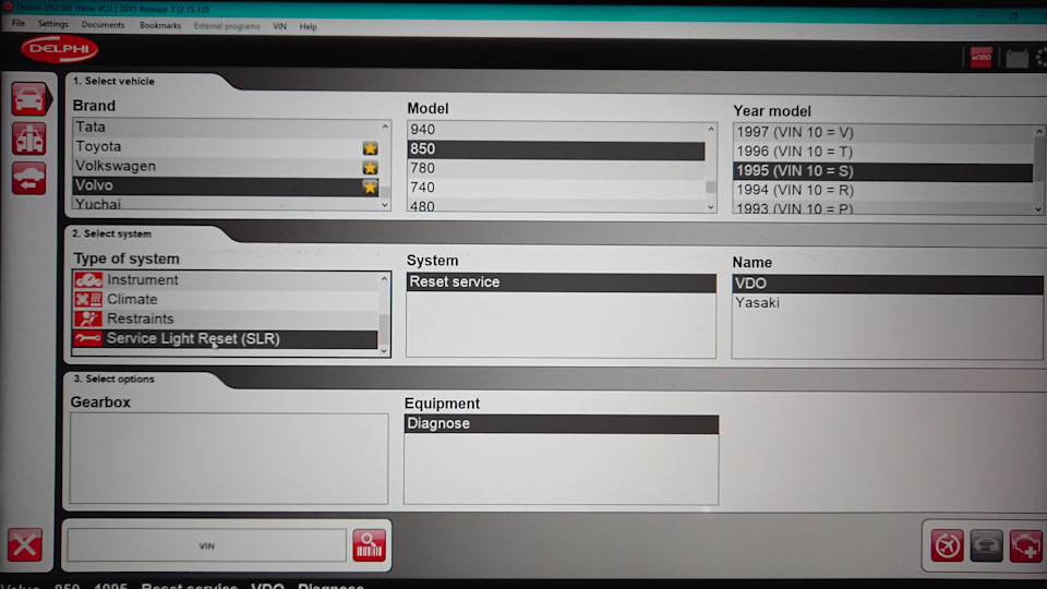

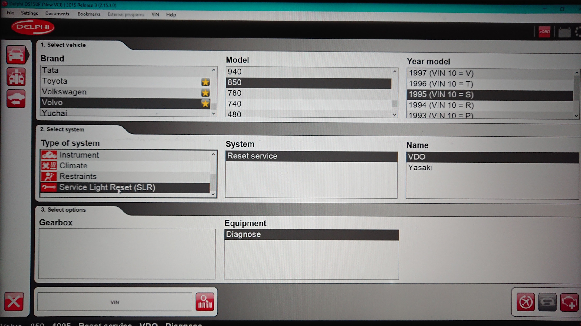

Через сканер
Да какой сканер, написал же, у меня колодка диагностики.
Сервис должен гореть! Тогда он скидывается, у нас моргает!

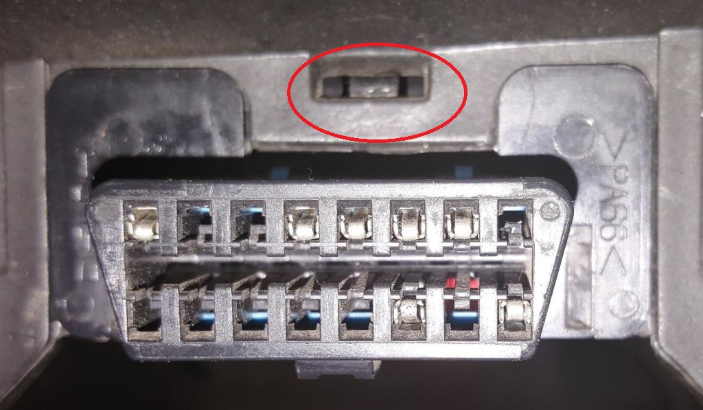

У тебя OBD2 есть? У меня AutoCOM имеется
У меня OBD. Колодка самодиагностики под капотом
Такой?
Mastak-S
Или такой?
Такой)
