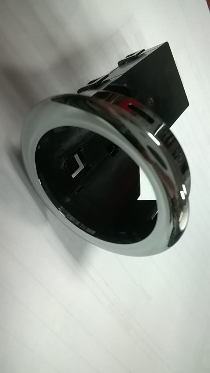

Всем трям, здравствуйте)) Некоторое время назад загорелся у меня на приборке вот этот значок. Вернее загорался он всегда при включении зажигания, но потом гас как и все остальные. А теперь перестал гаснуть. Чтение мануала поведало мне что это ошибка системы интеллектуального доступа. Хотя этот самый доступ прекрасно работает )) Машина открывается, закрывается и заводится без вынимания ключа из кармана как и раньше. Диагностика у дилера показала что проблема в усилителе антенны. Находится он в одном корпусе с блоком иммобилайзера, естественно был заказан и прибыл новый блок (оригинал), заодно приобретена и новая кнопка — ну чтобы по феншую всё было))

У меня чётко известно в чём дело — раскурочили усилитель антенны

Мне просто пытались вытащить кнопку старт-стоп и повредили усилитель антенны, он там в виде намотанной проволочки в корпусе блока иммобилайзера

Батарейки в обоих ключах я поменял в первую очередь, но дело не с них 😉 Да и авто то заводится, и бесключевой доступ работает 🤣
