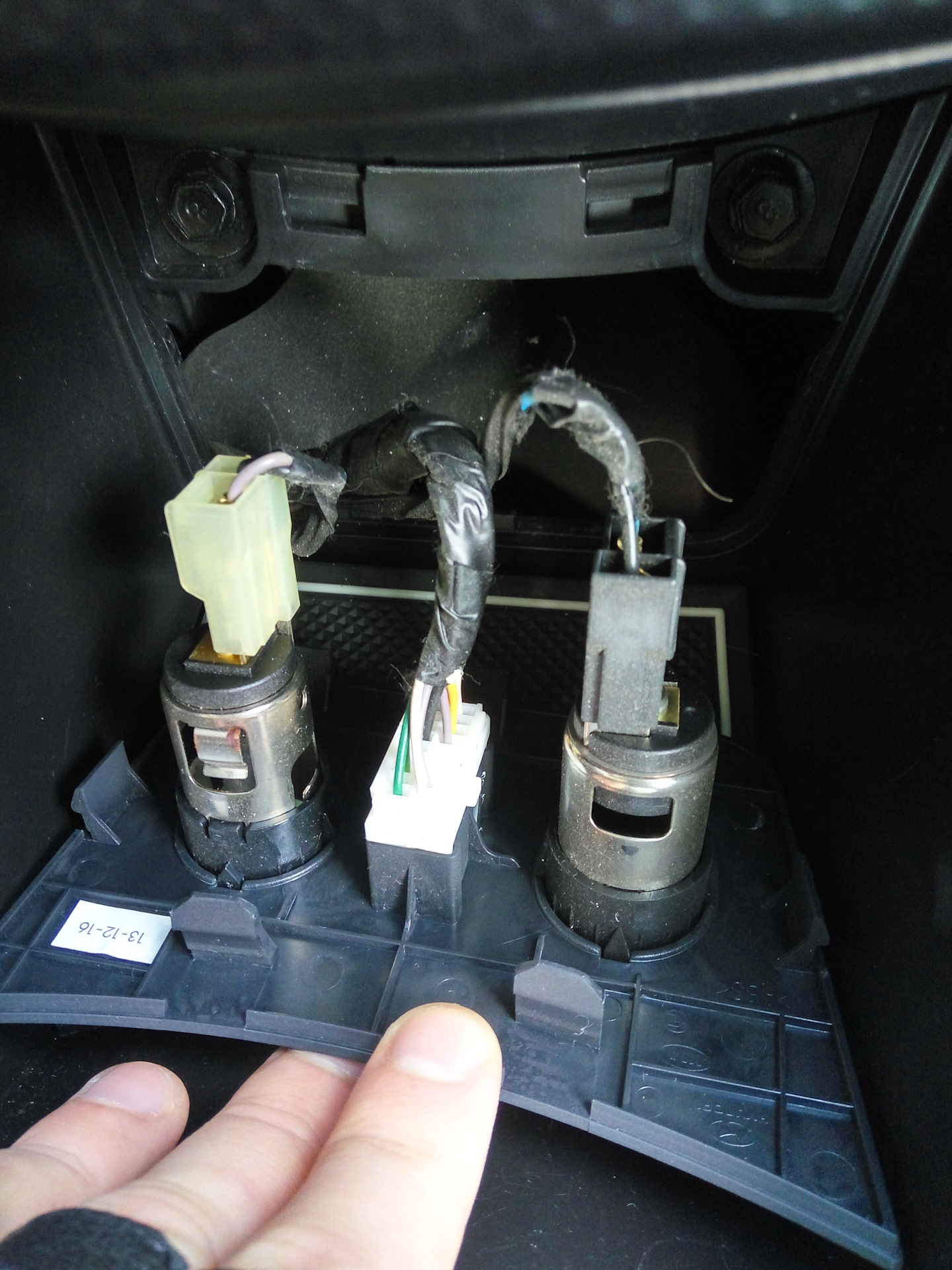

Соляра была куплена вообще базовая, что немного печалило. Поэтому, начитавшись драйва и убедившись что ничего сложного там впринципе не будет, в голове созрела некая последовательность действий для прокачки комплектации.
Первым делом был куплен так называемый "контактный элемент проводки напольной консоли салона 961201R0009Y"! фуууух… если проще, то это блок с разъемами USB и AUX, который вставляется в "окантовку передней консоли 846211R100RY" между розеткой и прикуривателем.
Когда будете снимать — не надо ничего бояться. На соляре достаточно крепкий пластик. Вставляете пальцы один в прикуриватель, один в розетку и тянем на себя, можно шатать.
Вся разводка там уже есть.
Меняем старое на новое и вставляем обратно.
Кстати на последнем фото китайчановский коврик (вообще их набор), который светится в темноте. Удобные, не скользящие.
Резюмируя — мы получили USB и AUX которые пока некуда подключить.) Очень полезная доработка получилась.)

Как вытащить розетку? Все руки по ободрал, прикуриватель вылез достаточно легко
