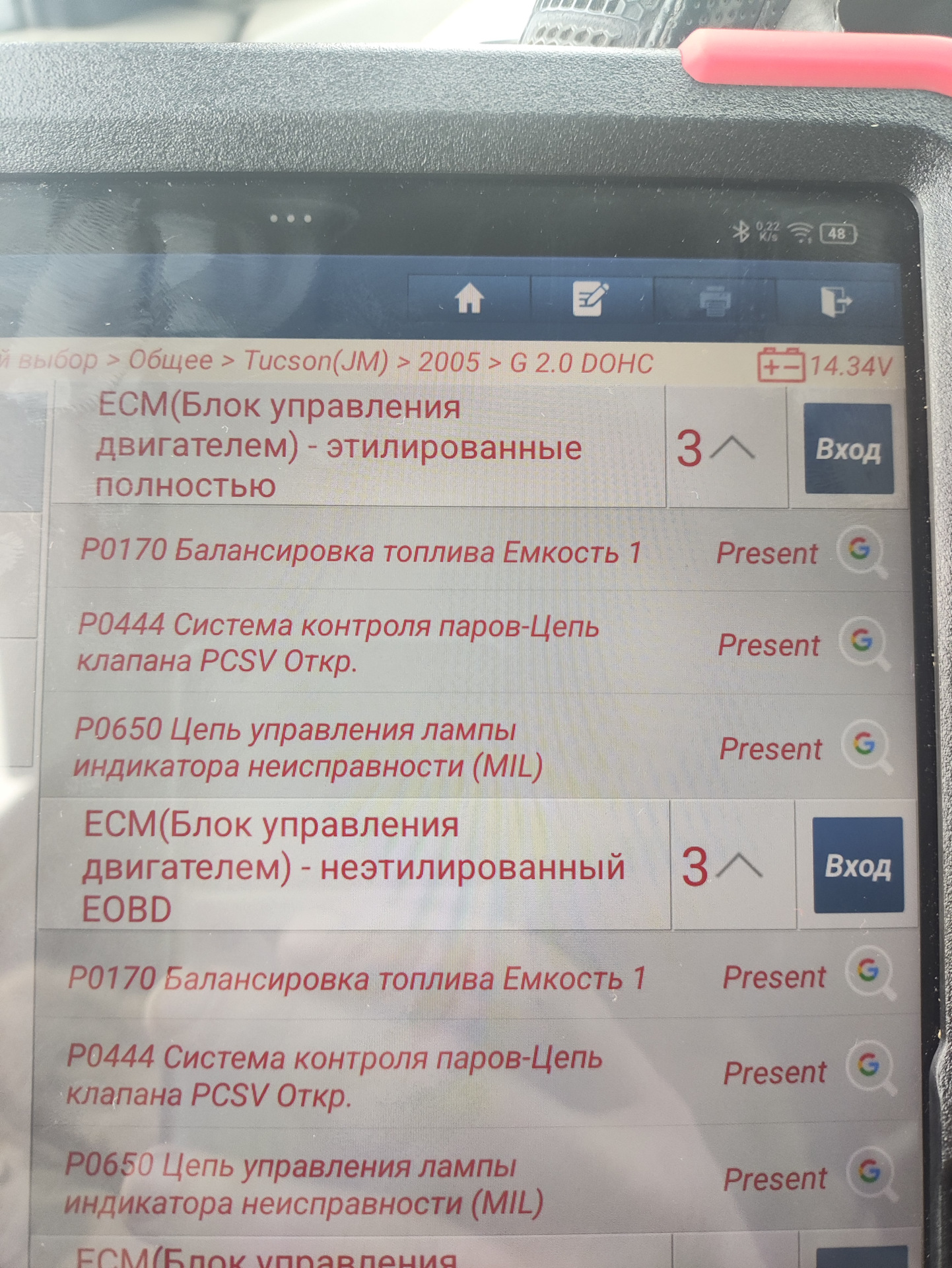

6у меня вышла P0107. Не могу найти где находится сам датчик. Не подскажете?
у меня сегодня высветилась ошибк P0170.
а у вас нет её описания?(
www.drive2.ru/b/2618535/
Спасибо! В закладки.
Спасибо буду искать.
Спасибо. А какая именно диагностика нужна? Просто я вчера делал через obd2 и он показал ошибку р0174.
нашёл ошибку теперь ищи причину, для начала сбрось её если появится снова (в теч 100км) начинай копать направление тебе известно.
Здравствуйте. Подскажите как устранить ошибку р0174 что нужно для этого?
Ошибка вызвана системой регулирования топливно-воздушной смеси.Смесь слишком бедная — Банк 2! (см коды ошибок выше)
Ты можешь её сбросить сам, тут либо бензин плох либо датчик кислорода помер, также иногда виноват МАФ сенсор (MAF, ДМРВ), только диагностика поможет.
Спасибо. А как запустить самодиагностику бортового компьютера?
пока не знаю
Hummer1983
покупаешь obd 2 датчик…вставляешь в разъем скана…ставишь на смарт халявную программу torque и сканешь…цена вопроса датчика на али 200 рублей)а в проге там и ошибки снять можно…и много другого такого как .время разгона на разных скоростях.время торможения…крутящий момент…массовый расход воздуха…напряжение в сети.по разным датчикам…разлчные температуры.расход топлива.положение дроссельной заслонки и многое другое
