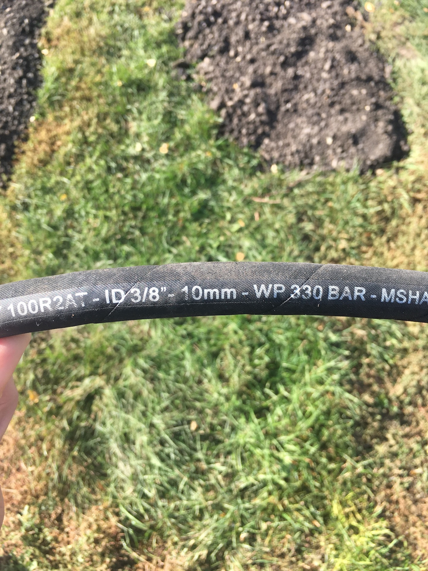

Поменял напорный шланг гур, потому что начал течь! Фото нет, снял легко, но очень долго искал где купить или перевальцевать, по итогу купил от пассата б5+ встал нормально. Собственно все.

какой купил то? оригинал или не оригинал? бу или новый? как стало? не гудит?
Гудит, жижа кал, купил новый, jp груп. Сегодня попробую поменять, жидкость, надеюсь пройдёт, не думаю что из за чуть другого шланга может гудеть.
Из за jp может и гудеть .
А как шланг может влиять на звук работы гур?
Обыкновенно. Это китайский шланг. От него можно ожидать чего угодно.

До замены тоже гудел?
До замены не гудел, но я грешу на жижу, сегодня поменял не, гудеть меньше чуть стало, просто будет досадно купить оригу за 4500 а гул останется
Оригинальный шланг 10000-13000₽ стоит . Я вот просто взял свой оригинальный шланг и мне поменяли рукав там где занимаются шлангами высокого давления . Они с оригинальногошланга достают какие то клапана и вставляют в новый . Подбирают именно такой же по наружнему и внутреннему диаметру. Мне обошлось такое в 1800₽ работает как и родной . А от китайского шланга меня отговорили .

Попробую завтра со старым съездить в ремонт, потом опять попробую поменять, мб и поможет, жалко только выкинутые деньги на новый шланг, на врятли они его после установки назад примут, да и чек я в гараже не нашел(
Только обязательно чтоб со старого шланга достали запчастт и вставили в новый . И сечение подобрали точно таое же .

Вот какой шланг использовали мне

А шланг без чека врятли примут . А так можно было здать его по причине того что он не работает .
Посмотрим, я по карте покупал, выписка осталась, накладная электронная осталась, да и вечером в мусорном ведре посмотрю, может найду чек!)
Понял, обязательно скажу что бы проверили на предмет наличия клапанов в самом рукаве!
Отпишись потом.
Перебобжал, взяли правда 3₽, сегодня буду пробовать ставить(
Хера се. Шкуродеры.
Да, но вариантов особо небыло, мараться по городу в поисках более дешевого варианта времени небыло, да и на сайтах цены от 2500 значатся, так что пришлось заплатить, изначально было 4000, это я ещё на скидку договорился)
Главное чтоб правильно они все сделали
Дал гарантию, сказал будет гудеть приноси.

В большинстве случаев гудит если не оригинал, себе на разборе брал оригинал пока норм
Ну вот свой в ремонт отдал)
