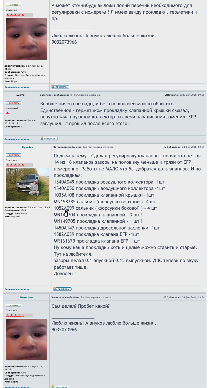

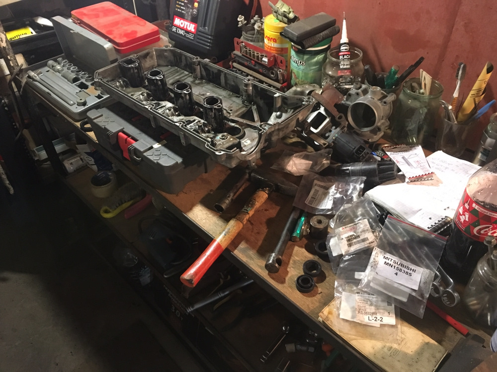

— Заказал запчасти по списку с форума L200 ( последняя фотка )

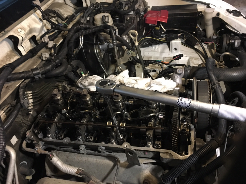

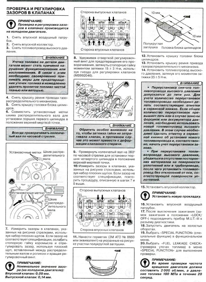

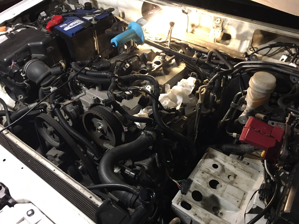

— Ремонт делал сам, — по книге, время составило 26 часов. Сутки!
Я очень старался и был крайне внимателен, — картина маслом 👨🏼🎨

Запчасти на фото: MN158385
Комментарии 47
Комплект прокладок двигателя — 1000A406
Привет, предстоит регулировка. Сальники ориги норм? Списка со скрина эльдвести форума хватило? Заранее спасибо!
Привет. К списку, нужно добавить свечи накаливания. 1820A006 (1820A009 vin и дороже)
У меня сейчас 150тыс.км, надо снова туда лезть, разбирать. За одно и их поменяю. По другому их никак.
Ещё, клапан тнвд. 1460А037

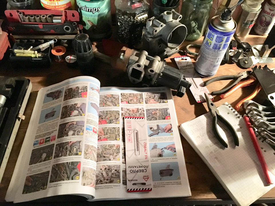

Приветствую. А что за букварь у вас? Тоже себе такой хочу. Прокладки все меняли, я так понял можно сэкономить немного, если процедура выполняется впервые
«Третий Рим» в видео хорошо видно.
А на прокладках экономить, — плохая примета)
Спасибо, уже разобрал. А электронном виде бы найти где-нибудь

Момент затяжки, важно.

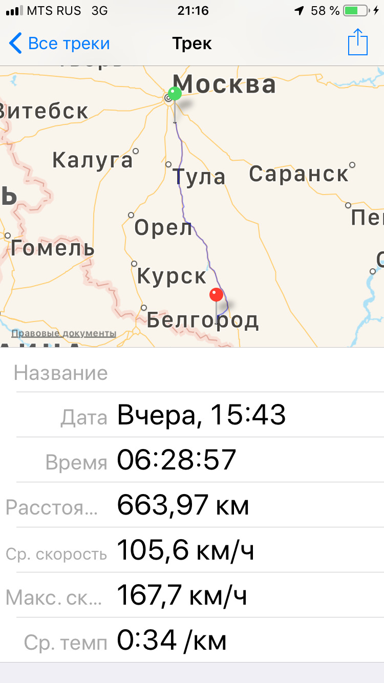

И самое главное, сегодня в три стартанул из Одинцово и сейчас в 22:25 приехал в Россошь! Время в пути 7 часов.
Конкретно наваливал всю дорогу, машина, — СКАЗКА !
Спустя 400 км после ремонта, открылась и нас было не остановить, двигатель работает как часики, максималка возросла до 170, хотя до регулировки 160 с надрывом, сейчас же легко и непринужденно))!
Так что всем рекомендую, оно того стоит🚜💨🏆

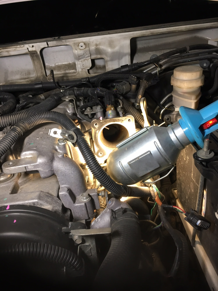

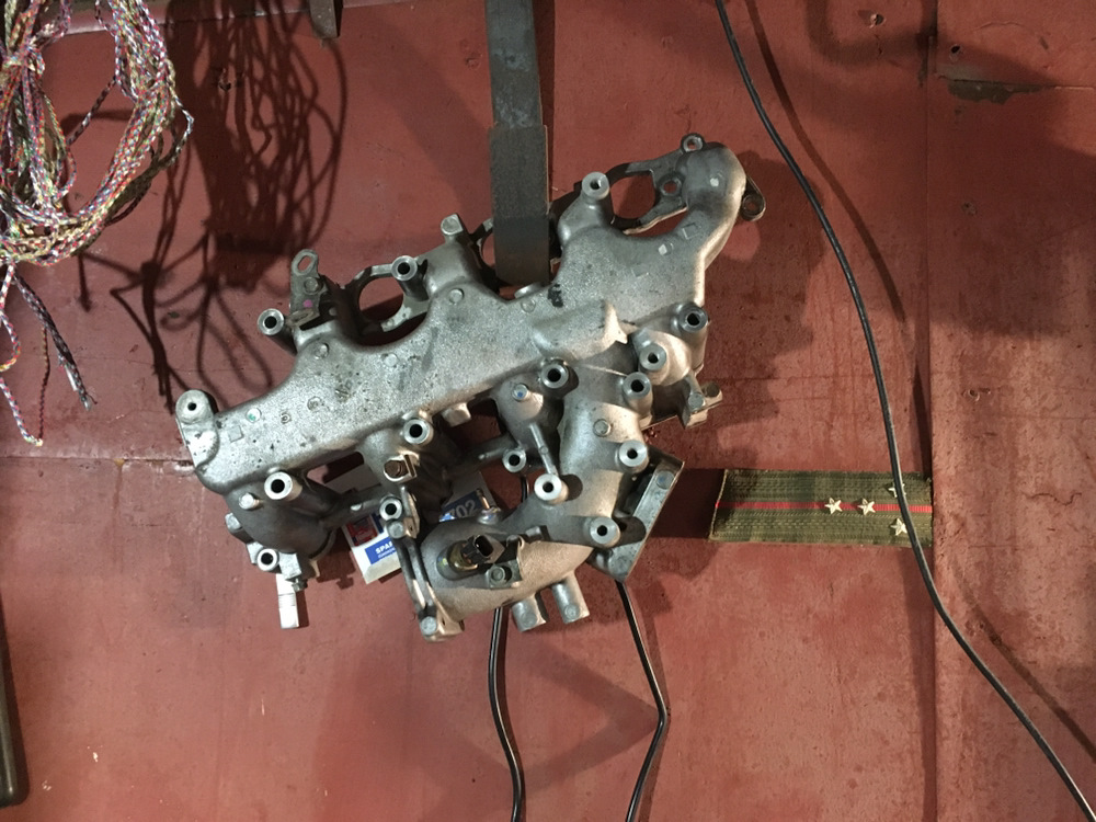

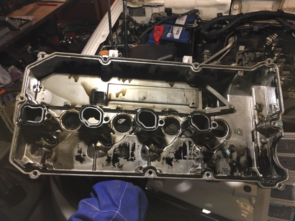

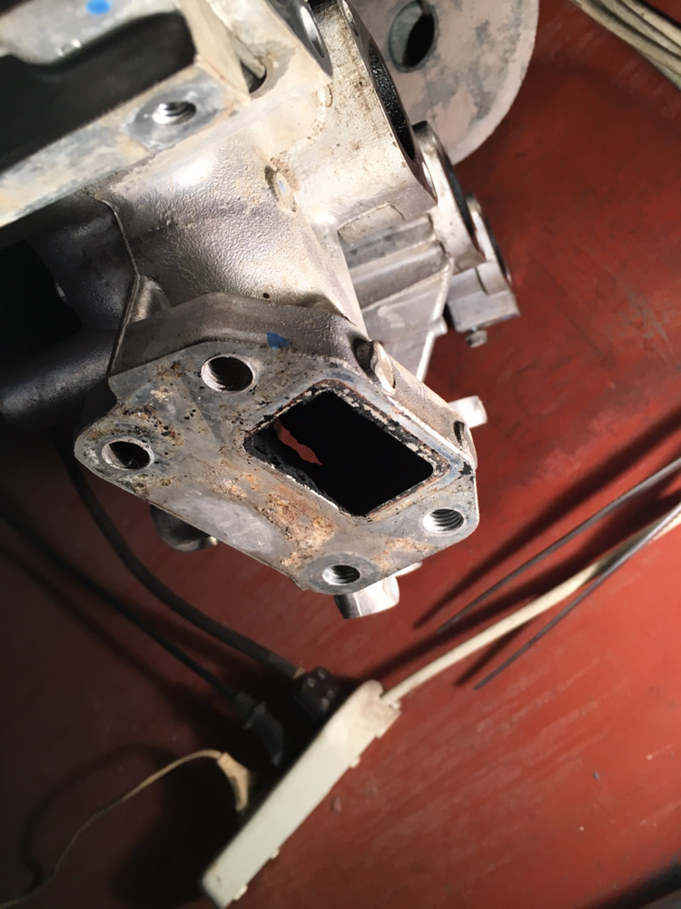

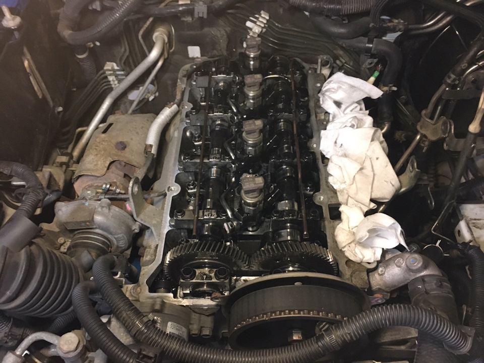

А при снятии впуска геморроя не было, а то там как бы один болт может сюрприз приподнести?
если я вас правильно понял, то для этого нужно снять дворники, пластик под ними, мотор с тягами ( 4 винта ), отсоединить провода и снять железную панель, она образует короб в котором живет мотор с тягами дворников.
Тогда все удобно, легко трещеткой работать и клапанную крышку снимать-одевать, а она к форсункам очень плотно прилегает, причем сначала нужно наклонить крышку так, что бы задняя часть розеток форсунок вышла, а потом наклонить в другую сторону и выйдей передняя. вот.

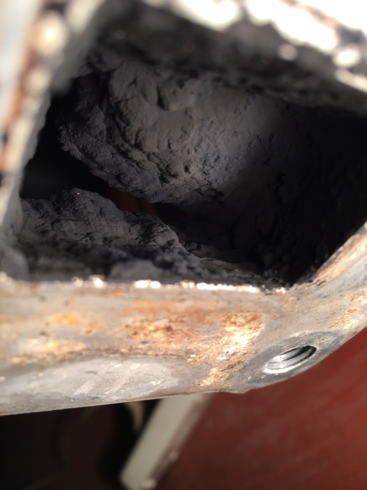

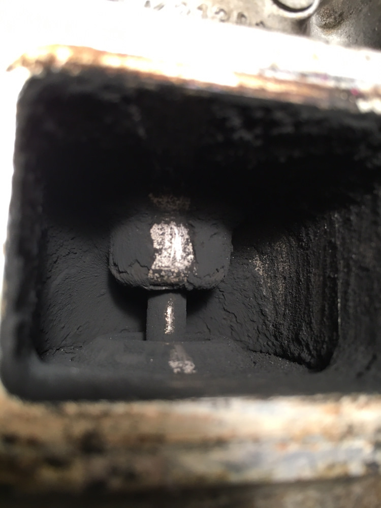

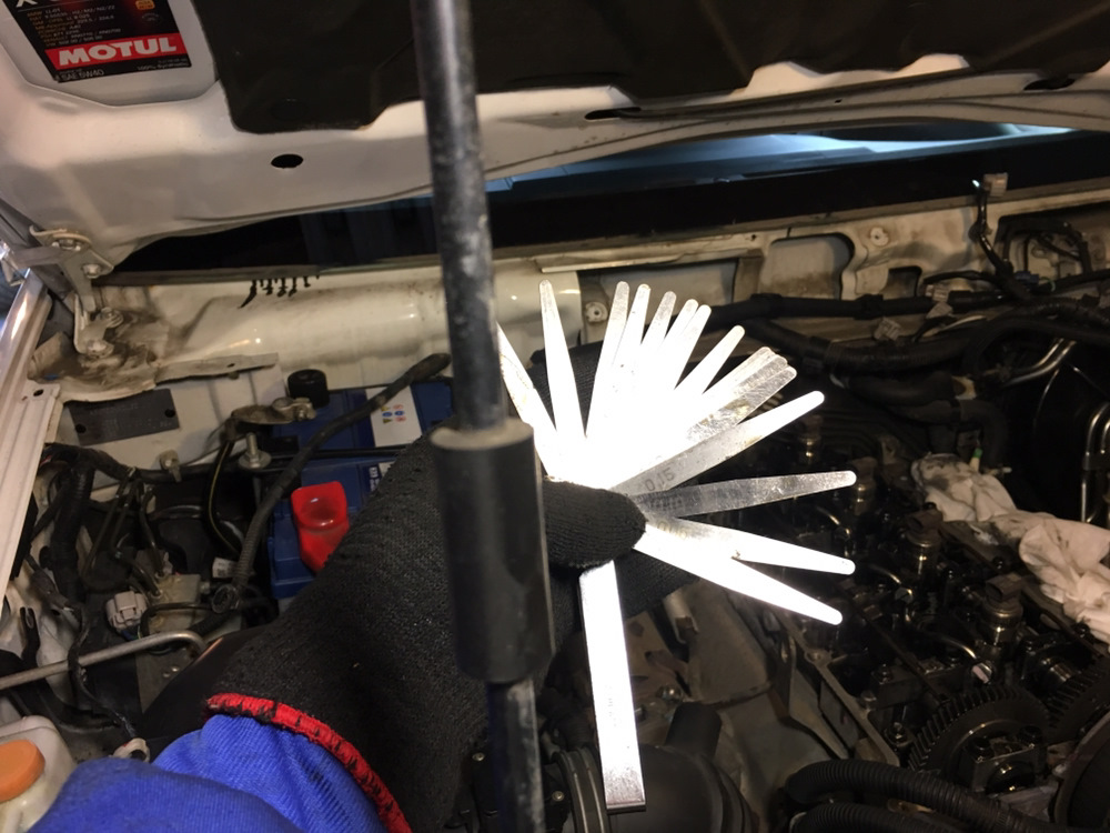

Я вот разобрал, самые дальние, 4го цилиндра почему-то зажаты все 4 клапана, болты регулировочные пришлось открутить на 1.5 оборота, клапана остальных цилиндров по 0.1, идеально, кроме второго цилиндра.Разбирать конечно жуть, особенно откручивать задние болты коллектора, почему так х.з., может с седлами чего. На холодную 1 цилиндр не сразу подхватывал. Свечи рабочие все 4.

Ну и в итоге какой был зазор до регулировки? А то некоторые каждые 50 тыс регулируют, а некоторые по 500 ездят и не слышали о регулировке
другой
Зажаты были клапана?
Да, причем все.

Точно)Первая регулировка была на 480 тыс.))
А что было с зазорами до регулировки не помнишь? Сильно критично?
Зажаты были клапана.На сколько критично было не скажу точно, но работало
