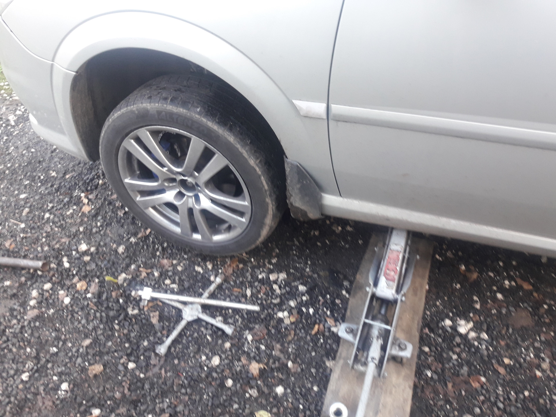

и сегодня решил его поменять. На все провсе ушло около 40 минут.

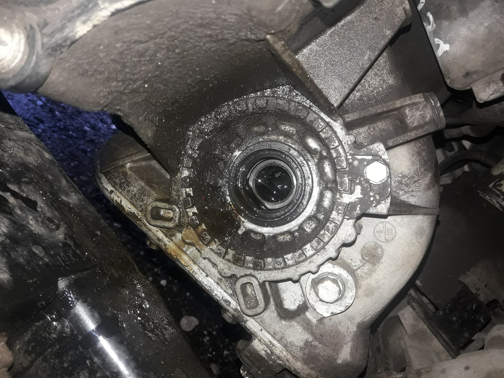

Достал привод и увидел такую картину.

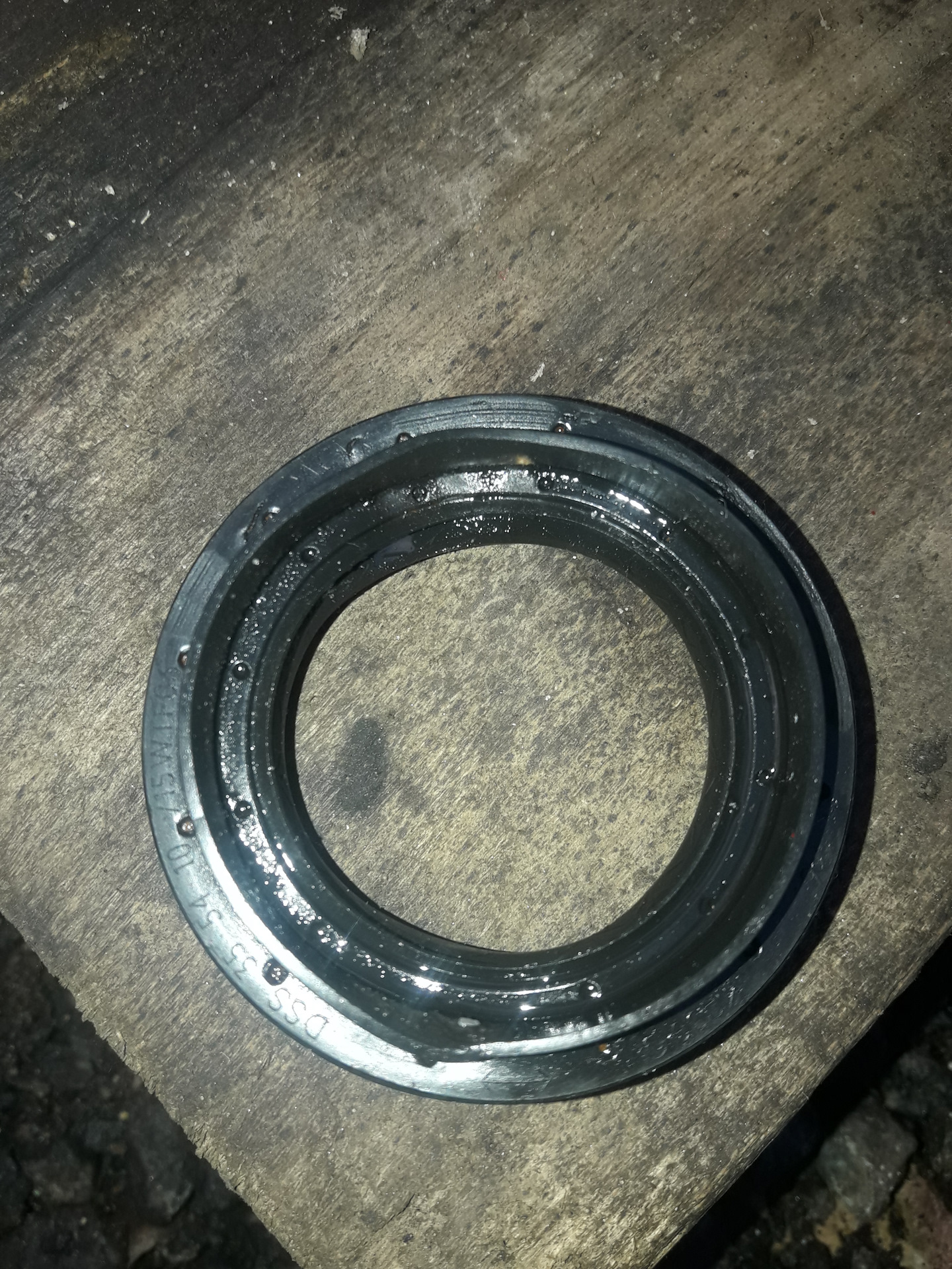

вот он виновник течи.
Надеюсь что новый сальник не потечет так же как и этот. На новом подтянул пружинку что бы сидел поплотнее и собрал все обратно.
