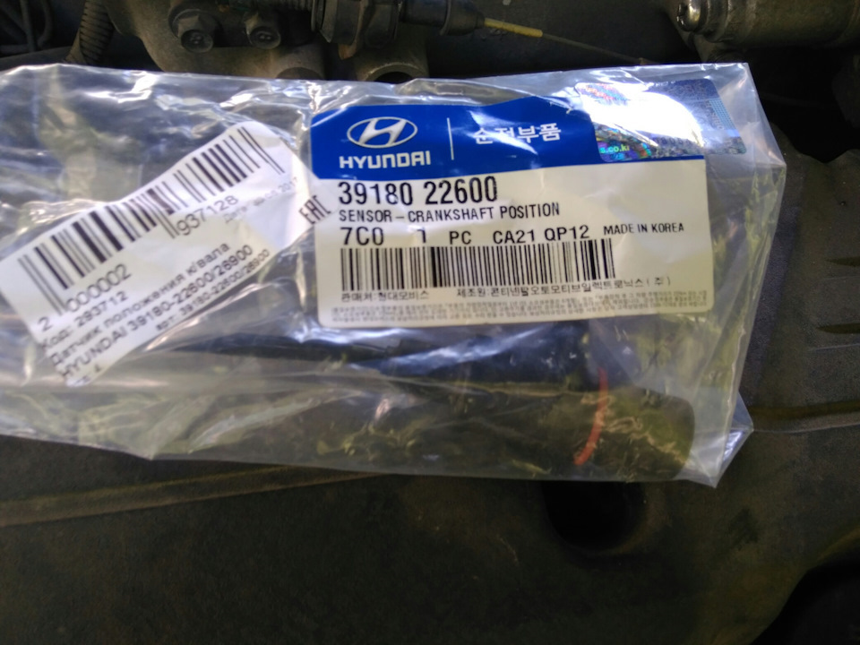

За 2 месяца третий подобный случай — стартер крутит, но мотор не схватывает.
Симптомы:
1. время стоянки авто 1-2 часа,
2. бензонасос жужжит, топливный фильтр менял пару мес назад, бензина всегда больше четверти бака,
3. мне никак не удается поймать — когда приезжаю, машина заводится с 1го раза.
Теперь что, на мой взгляд, можно исключить из причин:
1. топливный фильтр новый, насос работает, бак чистый, бензин только с заправок,
2. свечи и высоковольтники менял,
3. чек не горит,
4. работа форсунок без сбоев, машина не дергает и не троит.
Возможные неисправности:
1. ДПКВ 3918022600, заменен 19.11.18
Запчасти на фото: 3918022600
2. реле сигналки блокирует подачу топлива,
3. уплотнительные резинки на корпусе бензонасоса не держат давление.
Какие мысли?
UPD. Решено заменой ДПКВ

При неисправности ДКПВ на мкпп обычно мигают обе стрелки индикации переключения передач

ДПКВ. При его неисправности холодный мотор запускается без проблем, а вот прогретый-отказывается. Хотя отказ датчика коленвала больше характерен для машин с МКПП, тем не менее)) "Джеки чан" в этом случае не горит.
холодный мотор запускается всегда отлично. Сейчас простояла 3 часа на улице при 4 градусах и запустилась с полпинка.
Вот, значит ДПКВ под замену однозначно, лучше оригинал
прогреты тоже запускается — я сколько сам ездил на ней и в течение дня заводил ни разу не отказала.
ДПКВ не может на половину работать — признаки его неисправности это троение, пердение, мотор может сам заглохнуть. У меня не глохнет, не дергает.
Не факт. У меня не троило не пердело. Тупо то заводится то нет. Но при неисправности дпкв машина может заглохнуть при движении. МКПП стрелки обе горят. Менять 10 минут. Попробуйте

Были у меня проблемы с запуском двигателя и из-за отказа дпкв и проблема со стартером.
1.Когда дпкв накрылся, то машина глохла в пробках и на светофорах. Потом остывала 15-20 минут и заводилась без проблем. Чек не горел. Когда продиагностировал obd сканером и приложением autodoctor после того как заглохла выдала ошибку p0339 "обрыв в цепи дпкв". Если завести т потом — ошибка стирается. Заменил дпкв.
2. Была проблема с запуском двигателя с симптомами как у вас. Помогла затяжка и чистка клемм на стартере и ремонт втягивающего реле и щеточного узла. Помогло, с тех пор проблем давно не было. Но такой ремонт обошёлся дорого. Можно было за эти деньги просто купить и поставить китайский стартер AMD.
Мне кажется у вас похоже на второй случай.

Я до этого работал в ОД в киа 3 года, у меня у самого киа Рио 2. Когда авто не заводится, потом в мозгах ошибок тоже не остаётся, верно? Это датчик положения коленчатого вала скорее всего!
возможно, неисправность ДПКВ ведет к отказу запуска двигателя.

Один раз кое как завел после долгой стоянки, потом пару-тройку раз глох на ходу. Никаких пердений, троений и прочего, просто неожиданно глох. После недолгого остывания заводилась с полпинка. Когда заглох последний раз, крутил раз 10-вылез чек по дкпв, ну и кое как завел. Заменил его — проблема больше не повторяется. АКПП.

100% дпкв, не мучайся даже с поиском причины. Придёшь к этому. Сам с этим столкнулся. (Только у меня ещё и насос жужжит только при прокручивании колена, пришлось сложнее искать причину).Сними его, протри если на некоторое время поможет то вот тебе и ответ. Он разом не умирает, постепенно.
заказал оригинал, попробуем)
