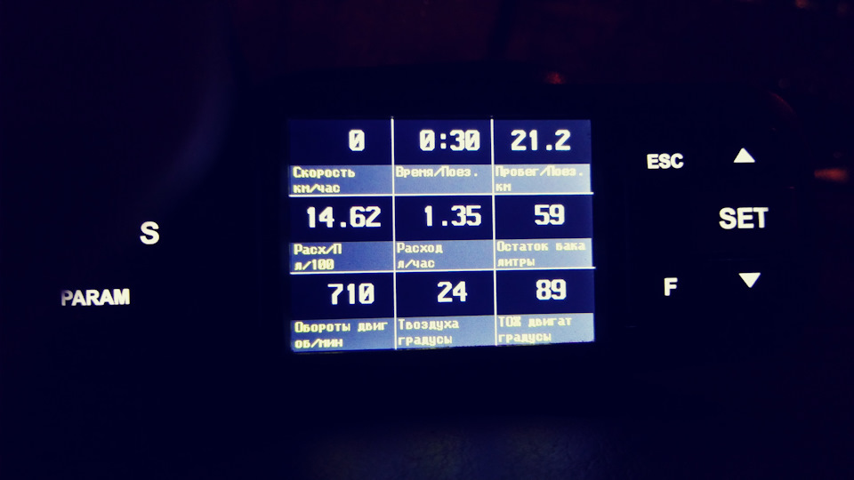

Расход впечатляет! Да вот только пробега мало намотал, всего 21,2 км. И средняя скорость какая была при этом не видно. То ли трасса, то ли город. Цифры расхода замерают на месте только после 200км пробега. Тогда уже ясно сколько реально кушает ДВС.
Да просто время было — вот и щелкнул. Это по городу. У меня именно этот путь очень частый и как ела до ремонта именно на этом отрезке пути при любых условиях, я хорошо знаю.
За месяц наблюдений реально видно снижение расхода на ~2 литра. Это с лифтом, багажником и 32 колесами.
Всё равно расход не большой для города. Я меж город замер делал на 1200км. Было 13,5-13,7. скорость 100-110
У меня до ремонта за городом меньше 15,5 вообще никогда не получалось. Средний — 16-17,5. Сейчас не знаю, пока не выезжал.
