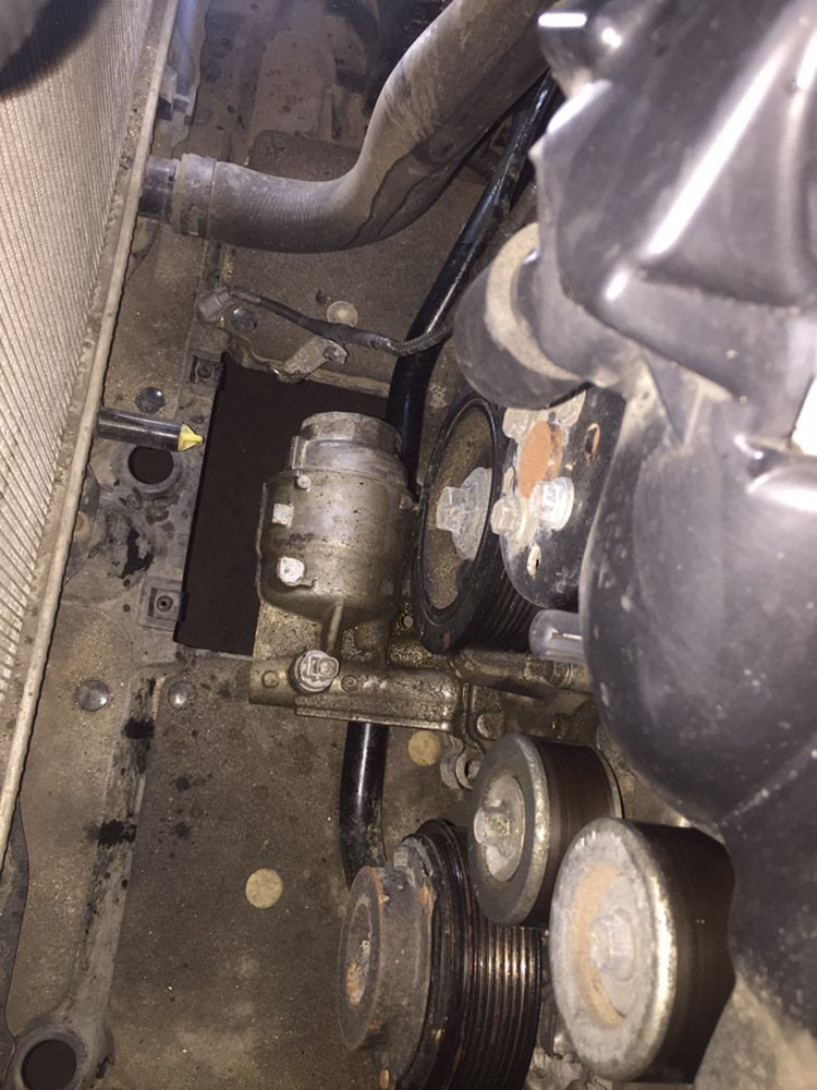

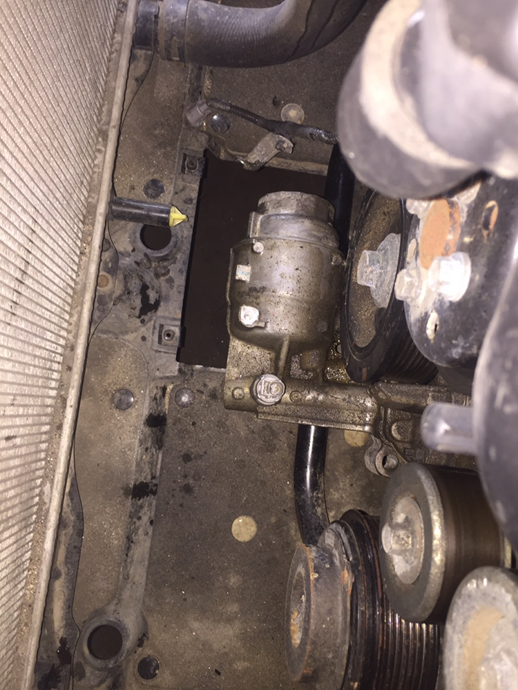

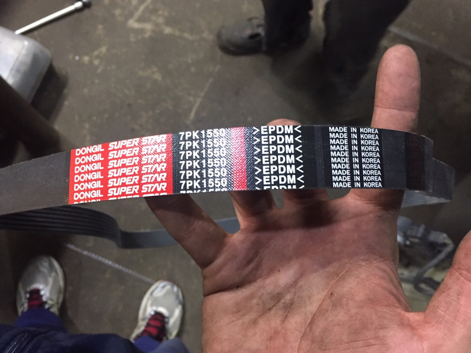

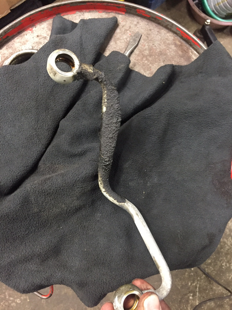

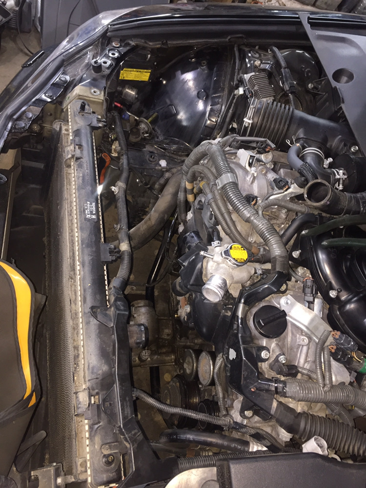

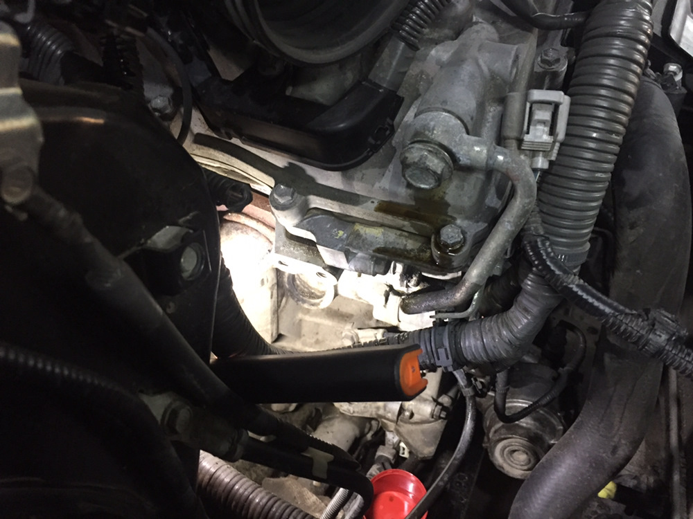

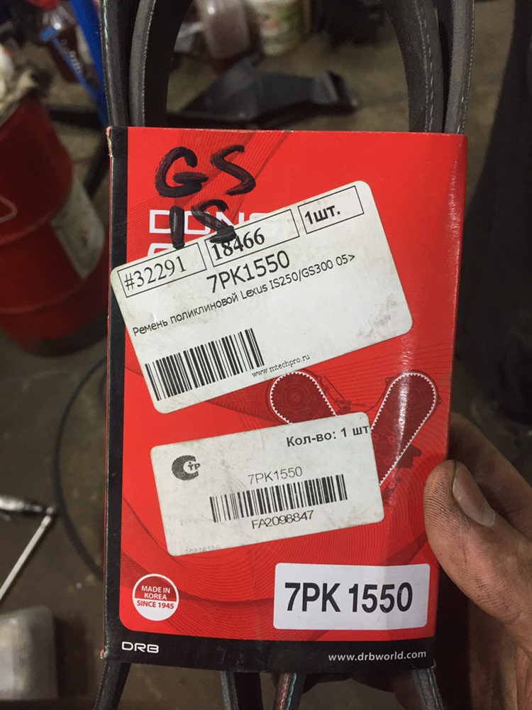

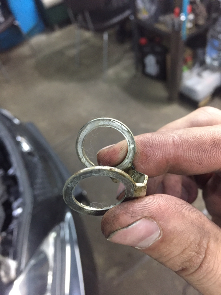

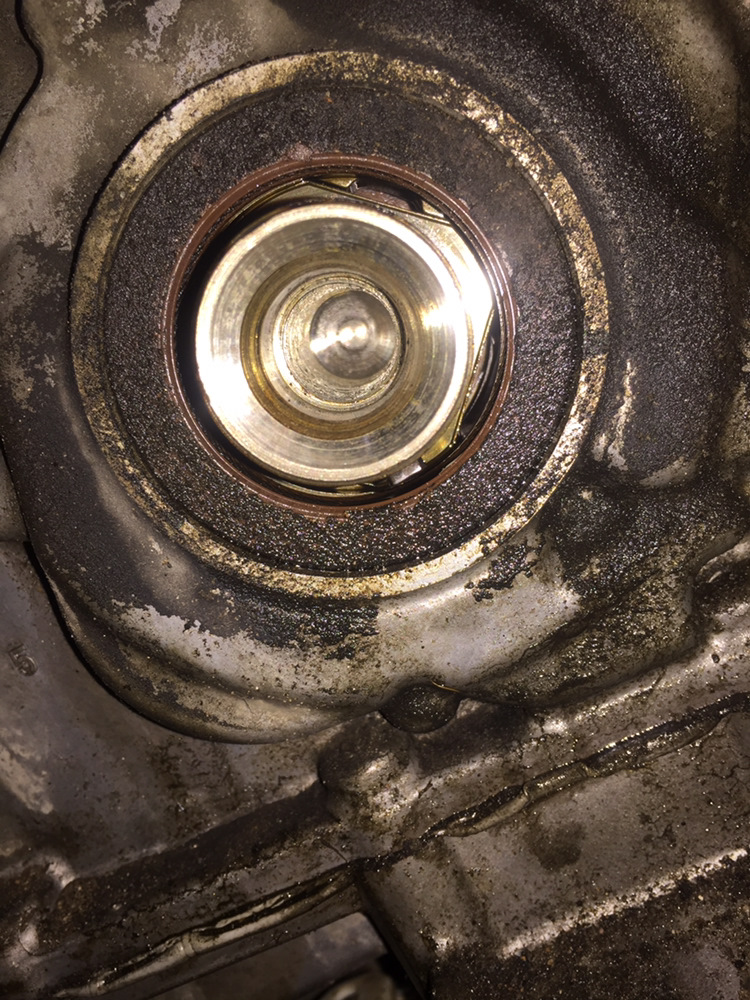

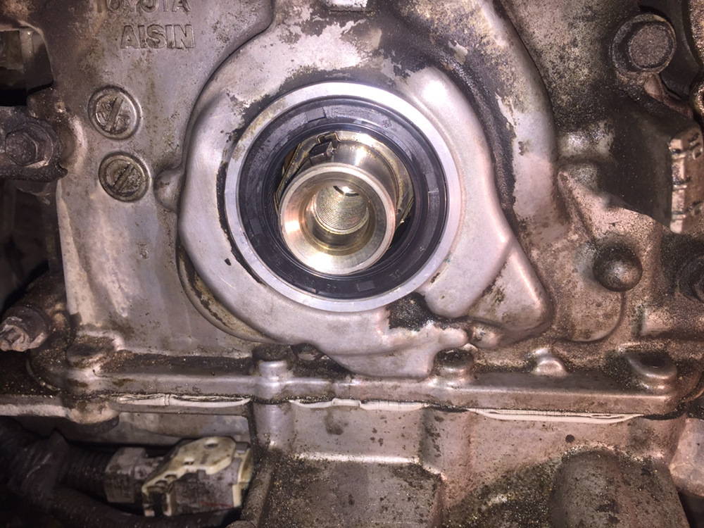

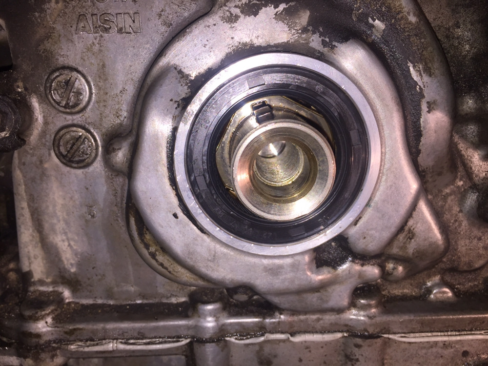

Всем привет, ранним утром, а это было в четверг, выхожу, открываю капот чтоб залить омывайку и смотрю что передняя часть мотора в масле, и тут началась суета и паника, написал, обзвонил всех кого можно, в том числе и ребятам на Д2, кто щас читает и знает кому я звонил и обращался за советом ОГРОМНОЕ СПАСИБО ВАМ, записался на ремонт поехал в субботу к мастеру. Поднял машину и сказал что это типичная и распространённая проблема у лексусов, благо у него все всегда есть в наличии. Поменяли сальник коленвала, далее обратили внимание на трубку vvt-i, она тоже была в масле, поменяли шайбы двойные, сказал что оттуда тоже масло «сочилось». Удивительно то, что справа все сухо, далее поменяли ремень, он был весь в масле, поставили то что было у него в наличии, сказал что давно их ставит и качество хорошее, как говорится ПРОВЕРЕНО! Все вычистили карбклинером! Теперь все сухо, также сделал диагностику, АНТОН работает в дилере и лучший в этом деле, обновил прошивку акпп и двс, ошибок нет! Едем дальше. Если остались вопросы или я что-то упустил, задавайте вопросы, попробую ответить на все Ваши вопросы!

привет тоже все в масле возле трубки vvti, снизу, подскажи, если ее полностью снять масло сильно течет или чуть чуть? И не знаешь случайно, почему она течет? она лопается или в чем проблема?
Привет, у меня течёт из под трубки vvti, не могу найти номер прокладок, подскажи

А как выкрутил болт шкива, я вот хочу заменить сальник, но вот спец ключа нету.
Это момент очень важный и интересный, к нему сложно подобраться, нужно вентилятор снимать по-любому, чтоб просторно было
Вентилятор снимать? Странно у меня почему то без сьема вентилятора и прочих манипуляций легко получилось открутить шкив
SHAV013
Зачем спец ключ? Простым пистолетом все открутил мастер
Это как то могу понять, а вот при выкручивания нужно примерно момент 250 нм дать, и это пистолетом не можем :)

Из трубки тоже давит Масло если прокладки поменять перестанет давить ? Тебе помогла замена прокладок ?
Да! Все сухо)
А сколько их нужно ?

Там масла уходит из под шкива и с нижней трубки ВВТИ капли )))
