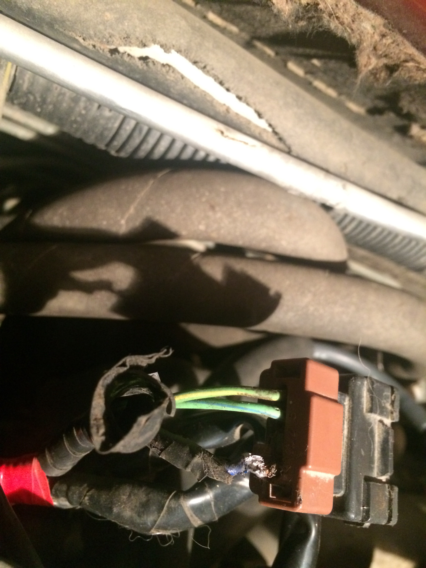

Буду краток. При очередной проверке всех узлов и агрегатов, обратил внимание на замотанный изолентой провод массы в фишке ДПДЗ, почему то раньше он не бросался в глаза. Ну и решил проверить, и мои опасения подтвердились, плохой контакт, буквально на волоске. Проехал по разборам, и на одном из разборов мне продали фишку- 1000 тенге.
А причиной этих проверок стал как выяснилось, комплекс проблем. Пропала динамика, машина стала, редко, глохнуть. Стал читать manual, форумы, смотреть ролики. Информации много, но все как то размыто. Первым делом заказал клапан регулировки давления топлива, симптомы подходящие.
Установил, вроде изменения появились, глохнуть перестал, но все же, при резком нажатии на педаль газа имеются провалы. Поехал на диагностику. Ну и вот ответ: низкое давление, около 2.4, да ещё при прогреве ДВС до рабочей температуры дальше падает до 1.5. Так же рекомендовали после замены насоса прочистить форсунки. В общем пока подбираю насосы, читаю отзывы. Попутно заменил лямбду от Bosch, кстати у меня их два и используются с одинаковыми парт- номерами. В общем как то так.

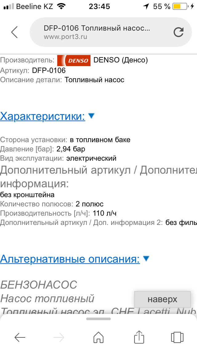

Я остановился на насосе Denso DFP0106, он тихий, и ходит уже долго. Бош ставил, гамно, дохнут они. У меня 3л мотор, на 3,5 тоже думаю подойдет.
А какие его характеристики?
Производительность 110л\ч
Рабочее давление 2.94 кгс\см2

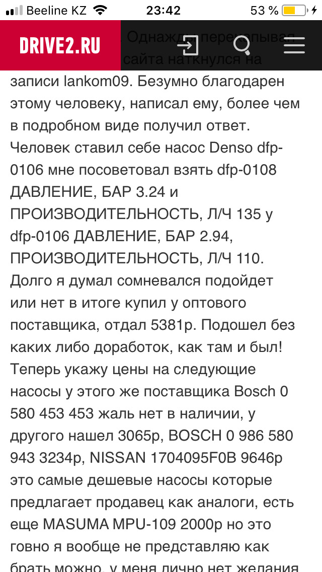

И не даёт покоя эта статья, посмотрю что в книге пишут по 6g74.
0108 я смотрел, но он дорогой зараза. А 0106 у меня уже полгода бегает, проблем нет
Понял, спасибо за инфу👍

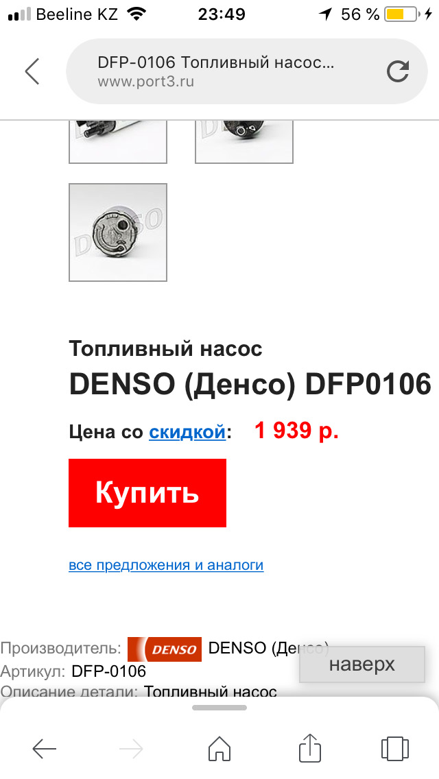

Тут его цена на 106
