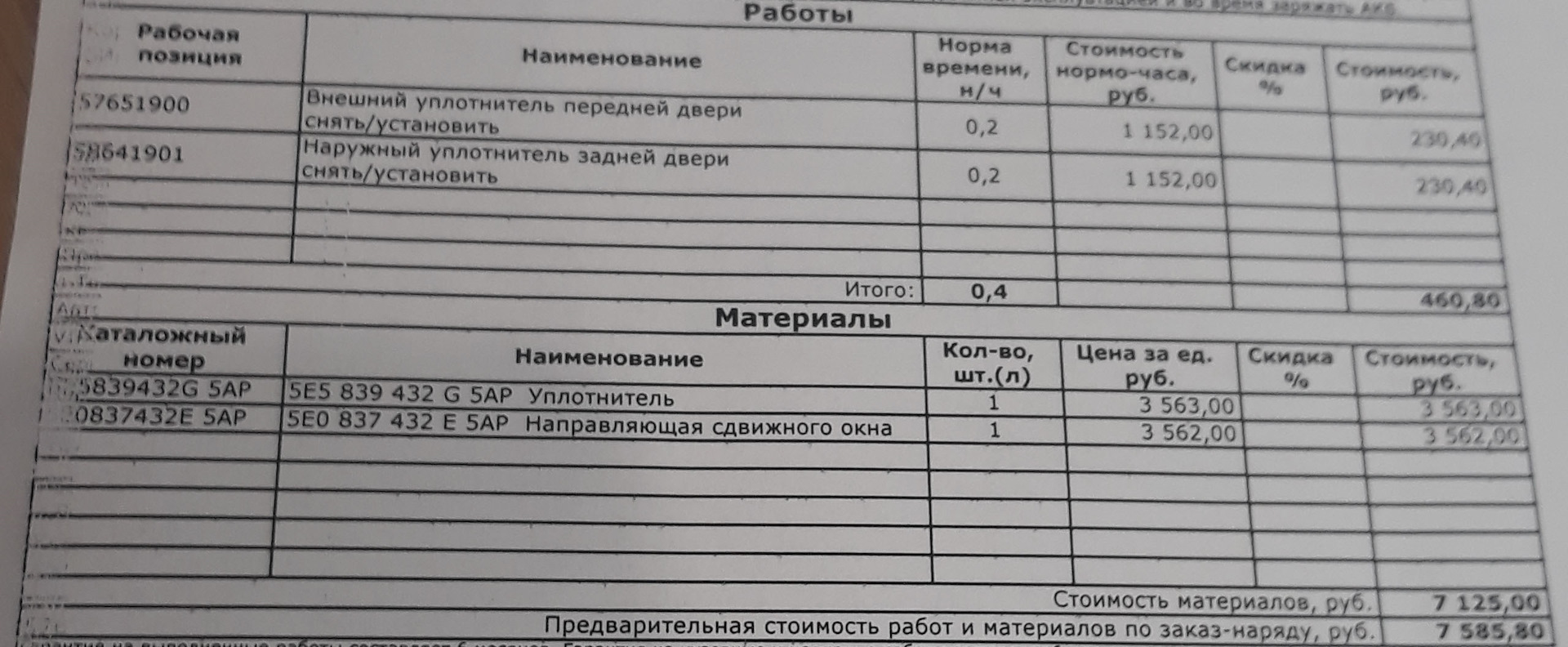

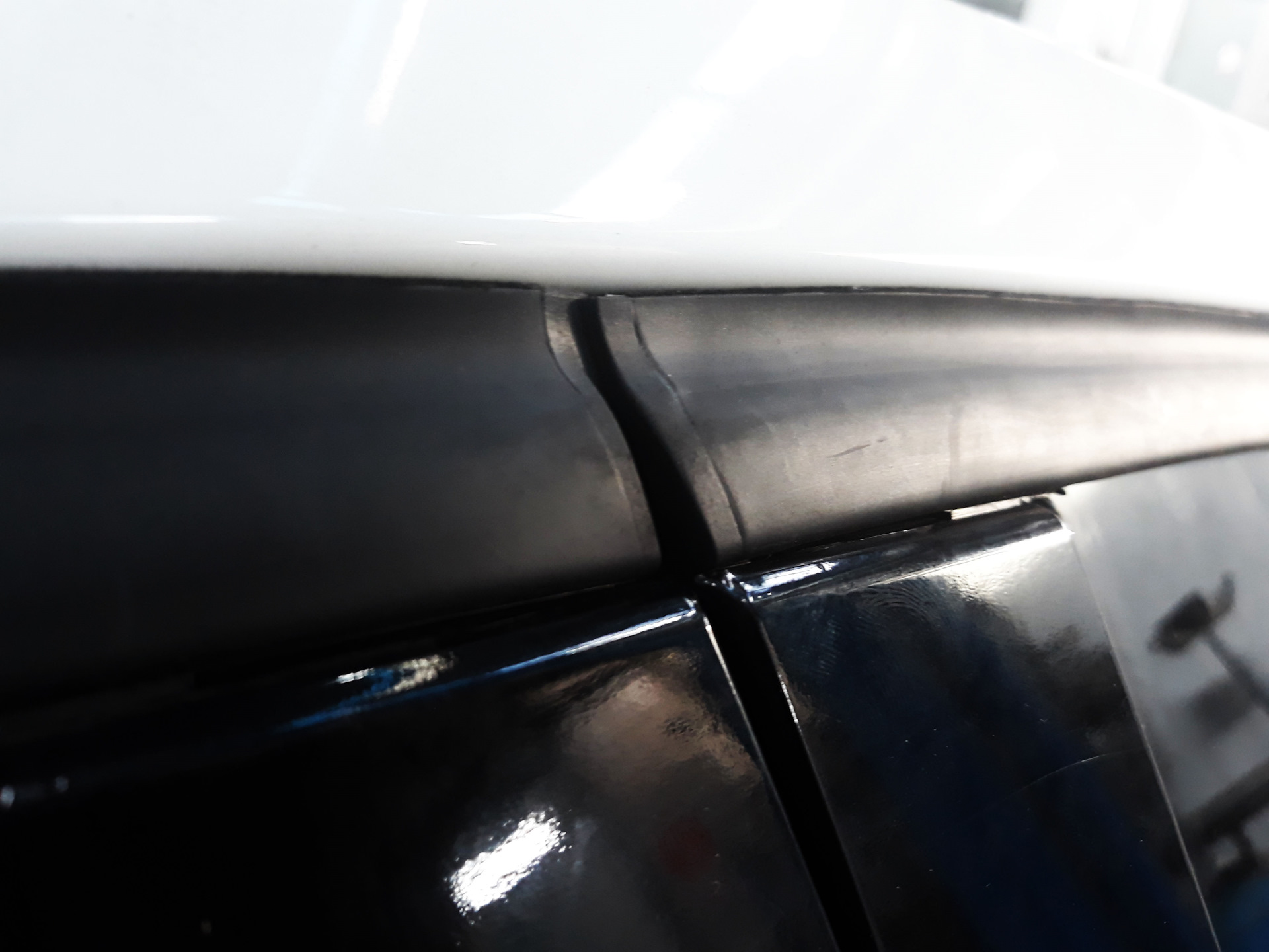

Начнем) Начал замечать, что после 70 км/ч появляется звук в районе правой стойки двери в виде жжжжужжжания, будто пчела застряла…проявлялось это на старом асфальте с крупной фракцией, обычно такое покрытие клали в 50ых годах ХХ века… Начало напрягать это конкретно… Так как я педантично отношусь к машине… не могу когда есть посторонний звук. Естессно проинформировал об этом любимого ОД. Сказали будут менять дверные уплотнители…

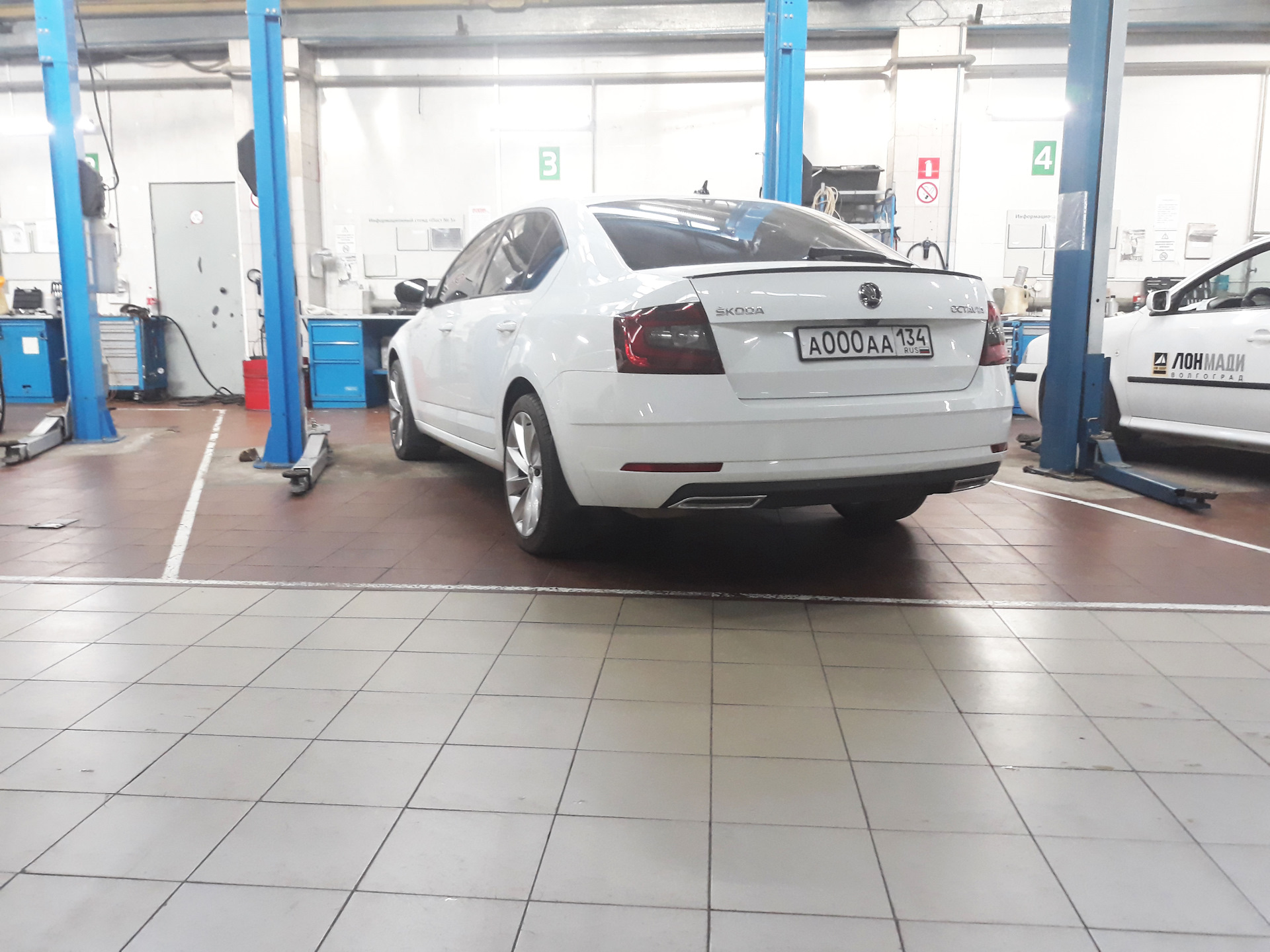

Приехал в салон.

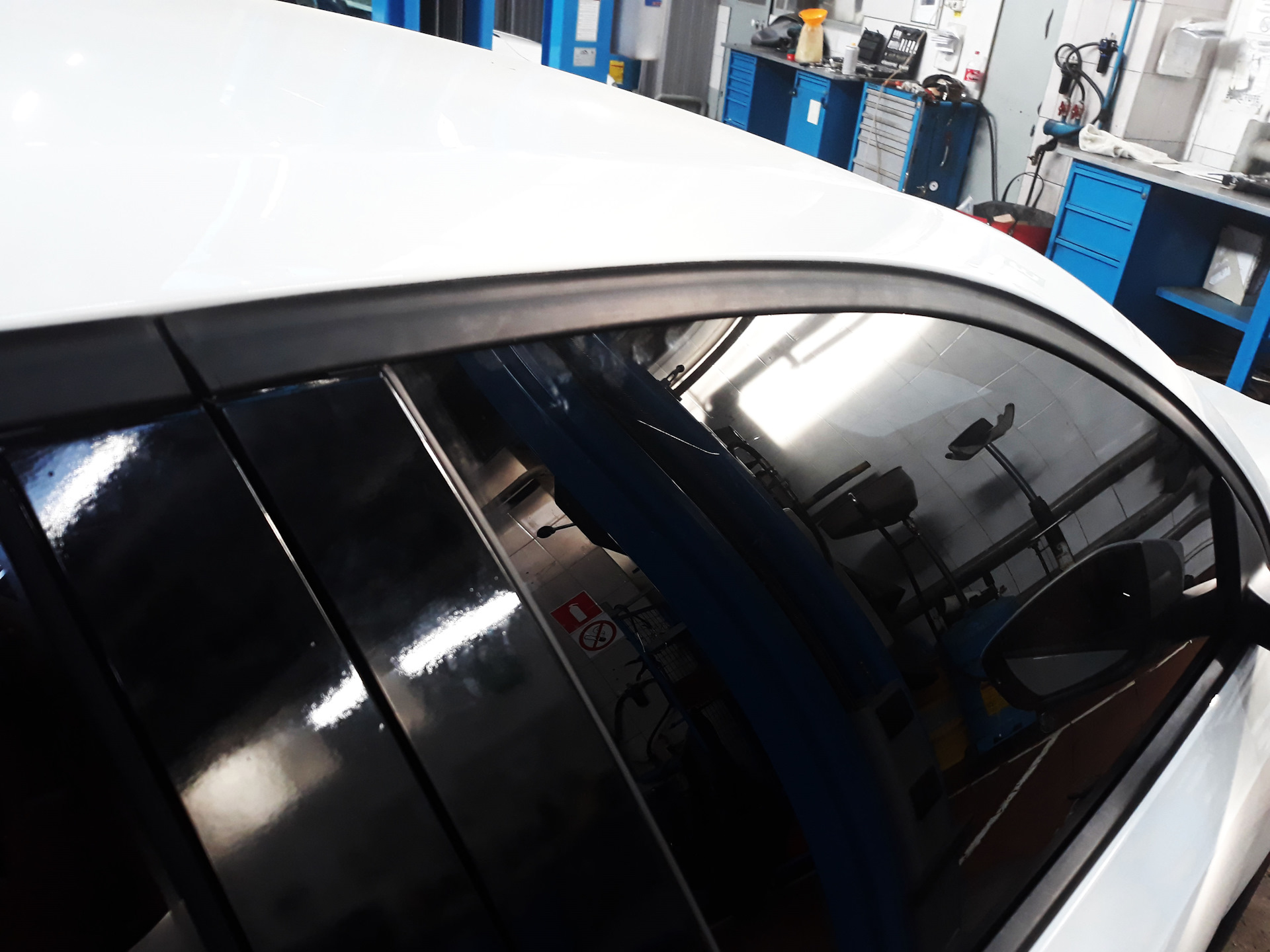

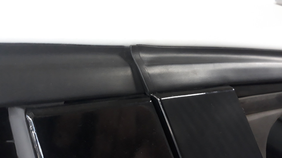

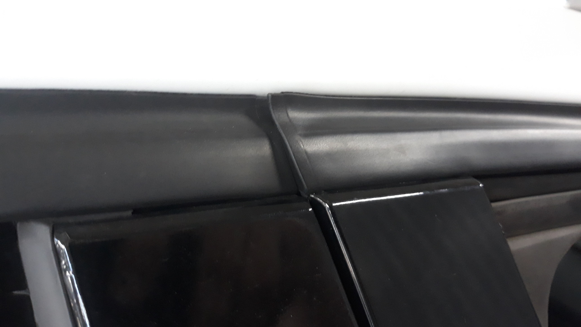

Этот налест напрягал с момента покупки авто…видимо не правильно выставили на заводе…

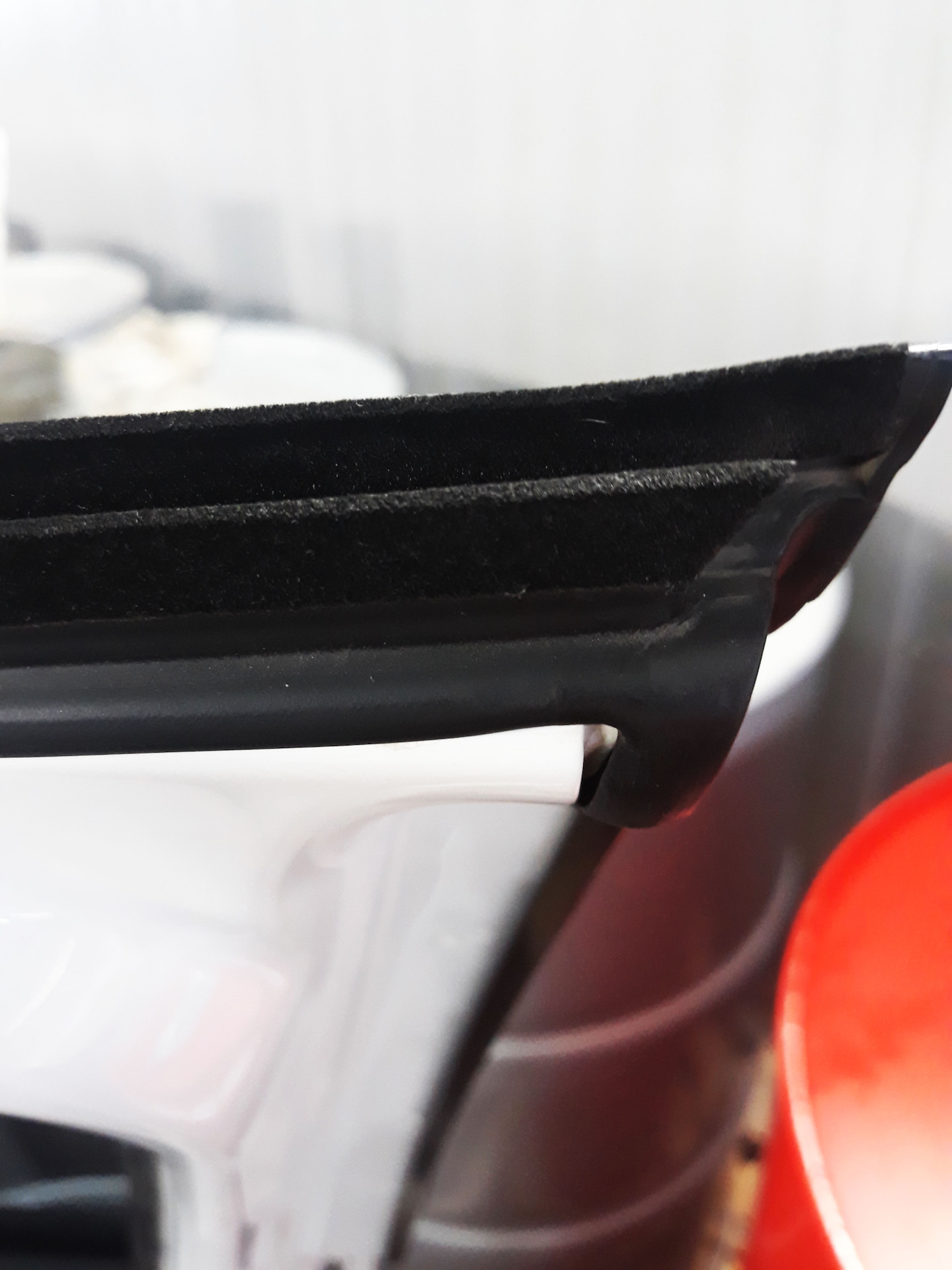

С обратной стороны также зазор.

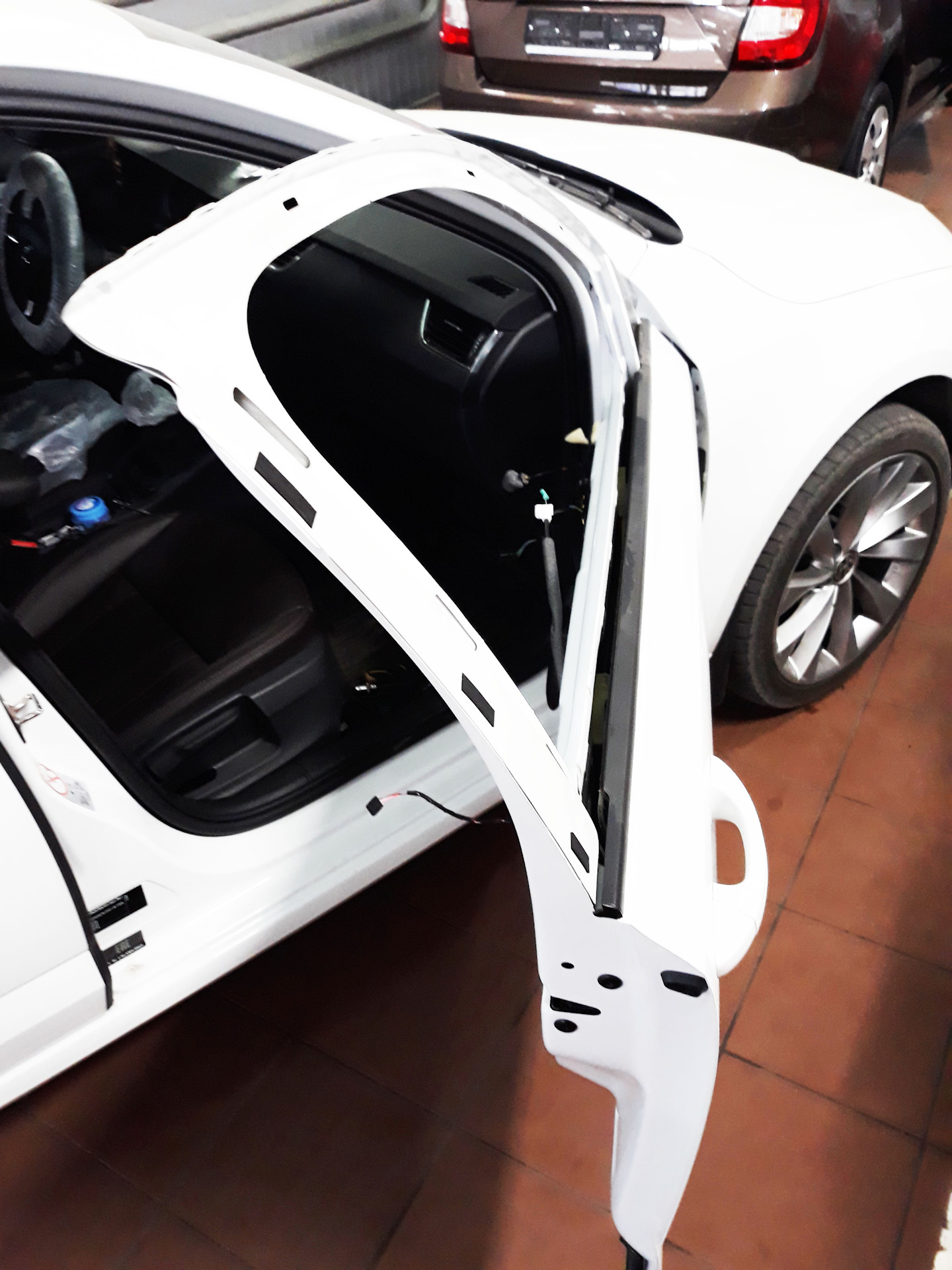

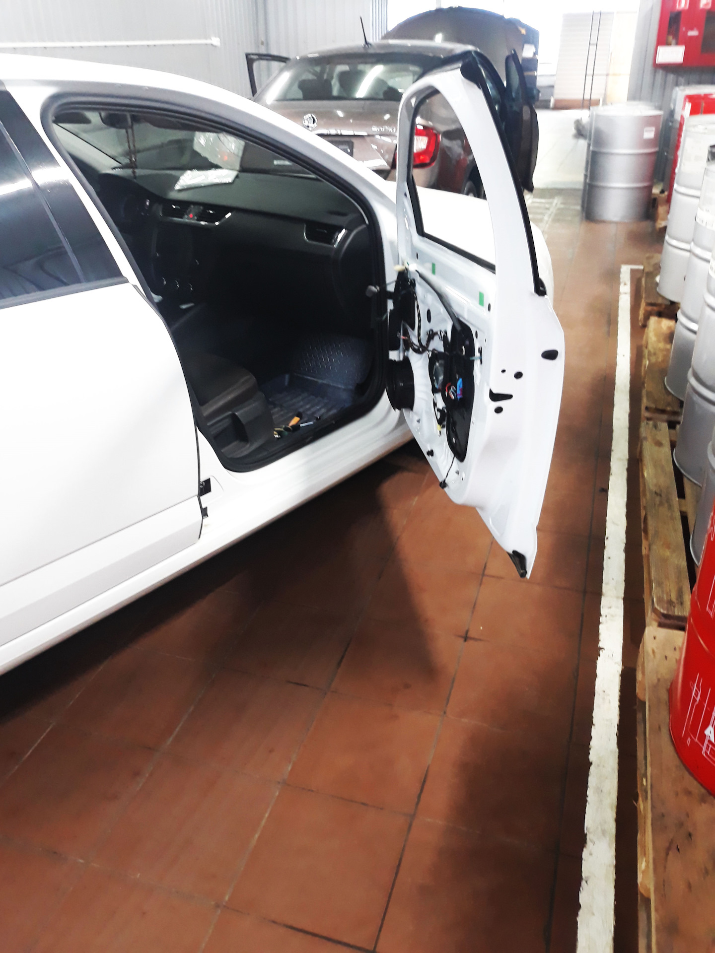

Разбор всей правой стороны.

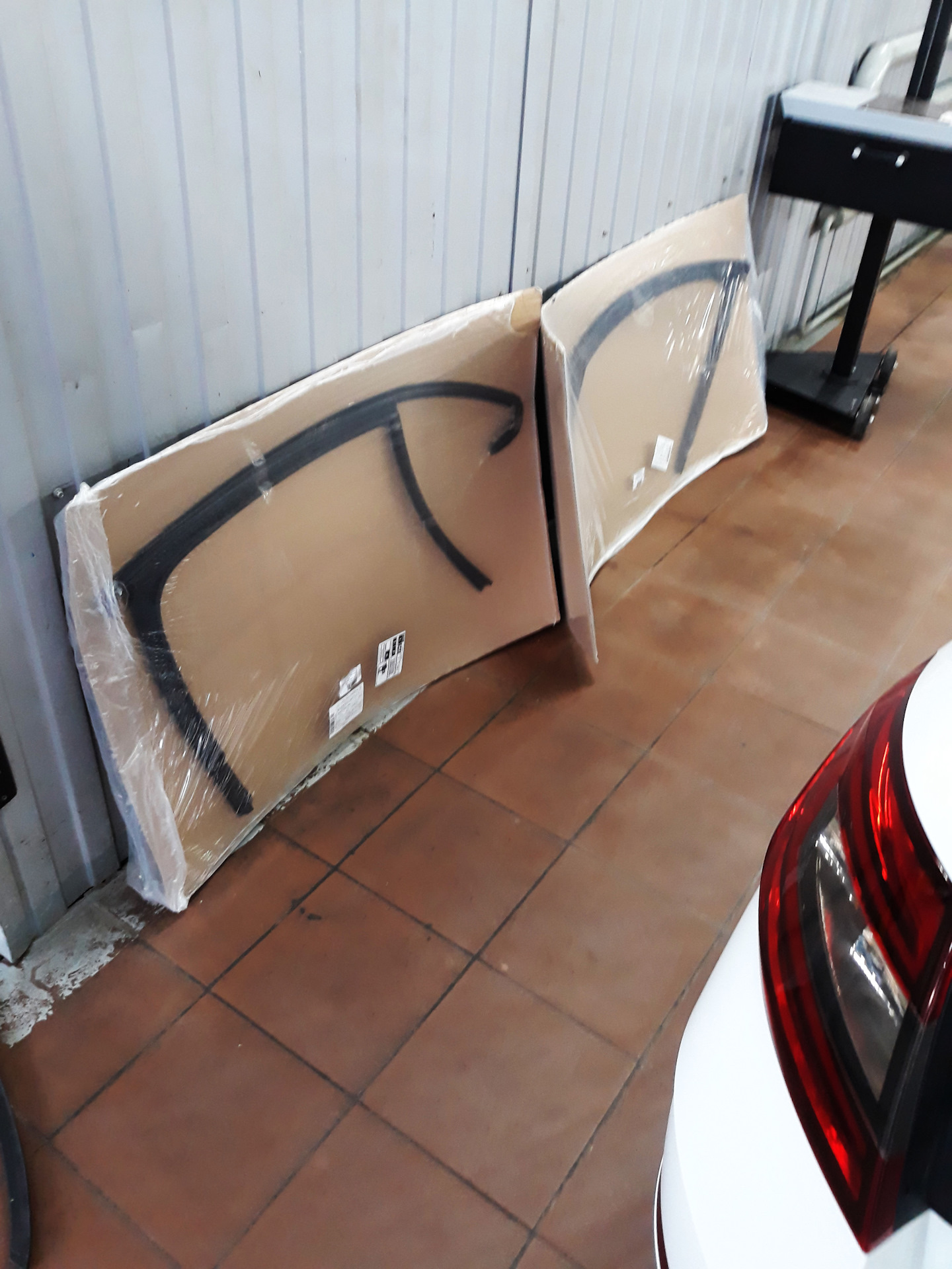

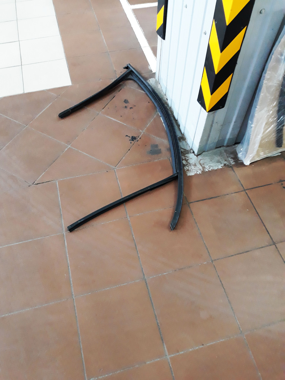

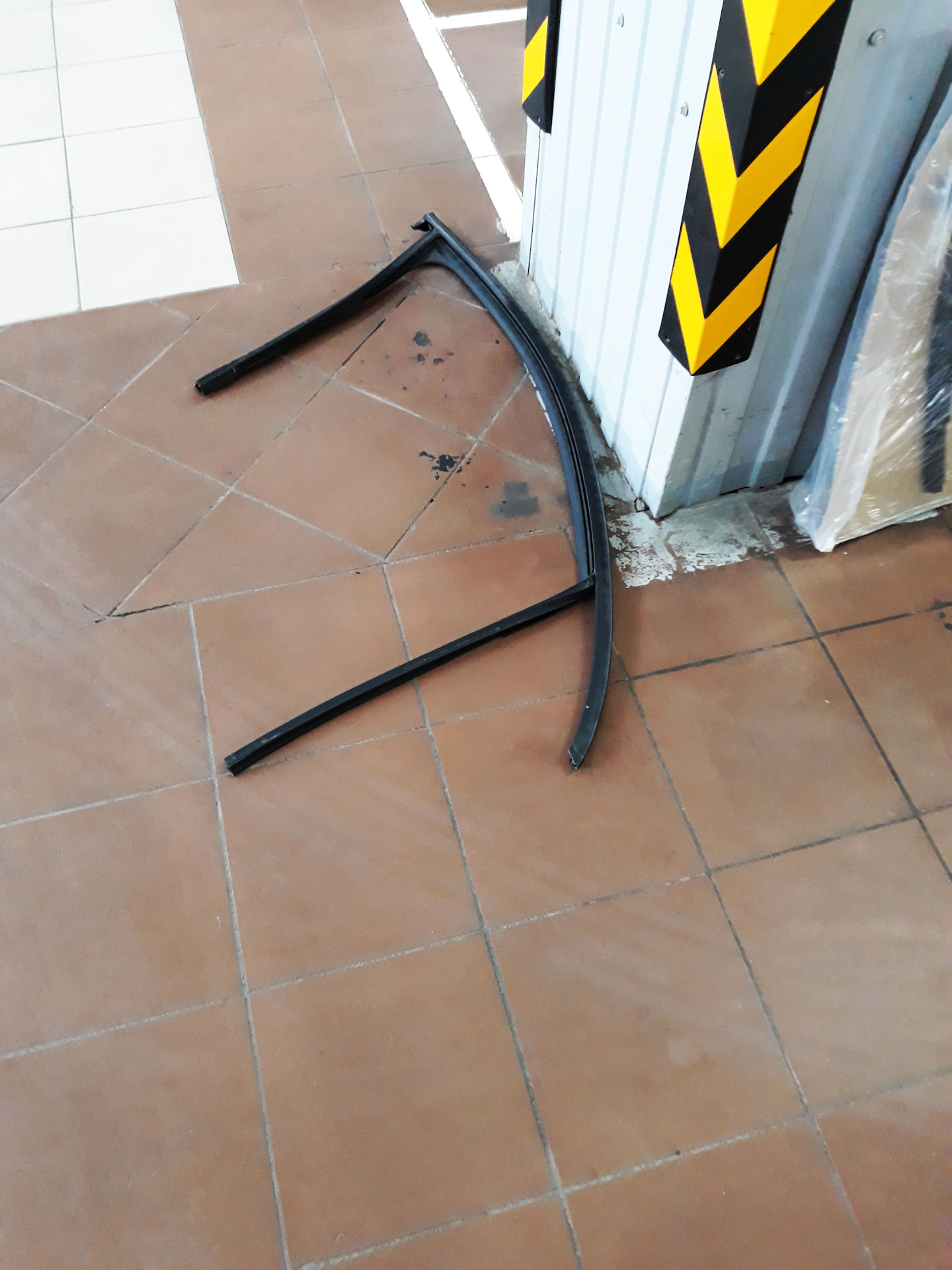

Старый уплотнитель…
Новенькие)
Теперь все как надо и должно было быть с завода!
Поехали проверять на трассу, ездили на различных скоростях, проверка прошла успешно! Спасибо любимому ОД)

Была такая же беда с задней дверью, заехал к официалам, парень сдвинул резинку вниз за 5 секунд и я об этом забыл.
У меня также!
Гул и жужжание?
Нет, уплотнитель пассажирской двери внахлест.
Норм. У меня на другой октавии так было. Я поехал из за гула.
Блин, а так можно было?(
А у тя что?
да тоже внахлест(
Ну у меня гул был.
Кто дилер? Мне меняли в Агате…
Другой
Да
Гулом жужжащим сопровождается?
Не замечал. Но жена говорит дует холодом. Той зимой еще.
Это не то. Нахлест херня по сути… у меня звук стоял раздражающий жужжащий… мы решили поменять и посмотреть ушел ли звук.
У меня на задней двери уплотнитель отходил, од вроде его сделал но все равно в районе маленького окошка и большого (перегородка) все равно отходит уплотнитель.
Вот блин. А мне сказали кококо да там все норм… когда правую дверь показал манагер сначала сделал вид что сделал заявку на завод а потом типа все норм мы все сделали.
Такая же фигня? Нахлест?
