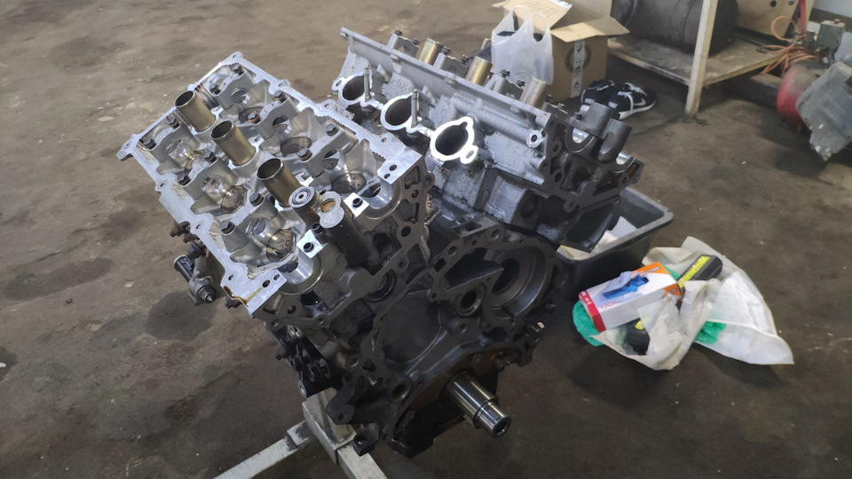

Блок закрепили, походили вокруг и начали.
Все чистили продували, работали в резиновых перчатках. Вставили новые коренные вкладыши, установили коленвал, далее шатунные вкладыши и поршни.
Затянули новыми болтами.
Тщательно подготовили поверхности блока и головок, обезжирили все изопропиловым спиртом и посадили головки. Протянули динамометрическим ключём по книге. Болты тоже новые.

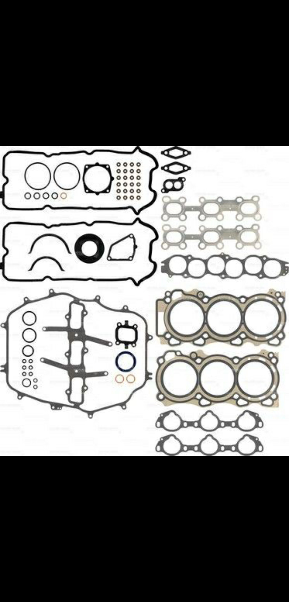

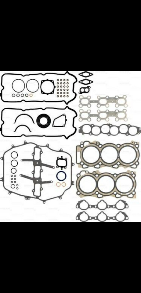

Прокладки и герметик брали victor reinz
Новый масляный насос и задний сальник коленвала, оригинал.
Новый узел ГРМ, цепи, натяжители, успокоители, звезда коленвала — оригинал.

Сборка агрегата почти завершена:
Заменил первые лямбды на новые по следующей причине:
Дальше одели выпуск, редуктор, термостат и прочее и получилось так:
Мотор готов к установке. Осталось совсем немного. Волнение нарастало. Сон покинул меня, Хомяк одиноко стоял в темном боксе без признаков жизни…

В наборе прокладок victor reinz все прокладки, резинки и сальники имеются чтоб движок перебрать?
Да, это полный набор прокладок двигателя. Заказывал отдельно пару прокладок железных для теплообменника масла и чего-то ещё, отпишу потом. И задний сальник коленвала в сборе отдельно нужно.
