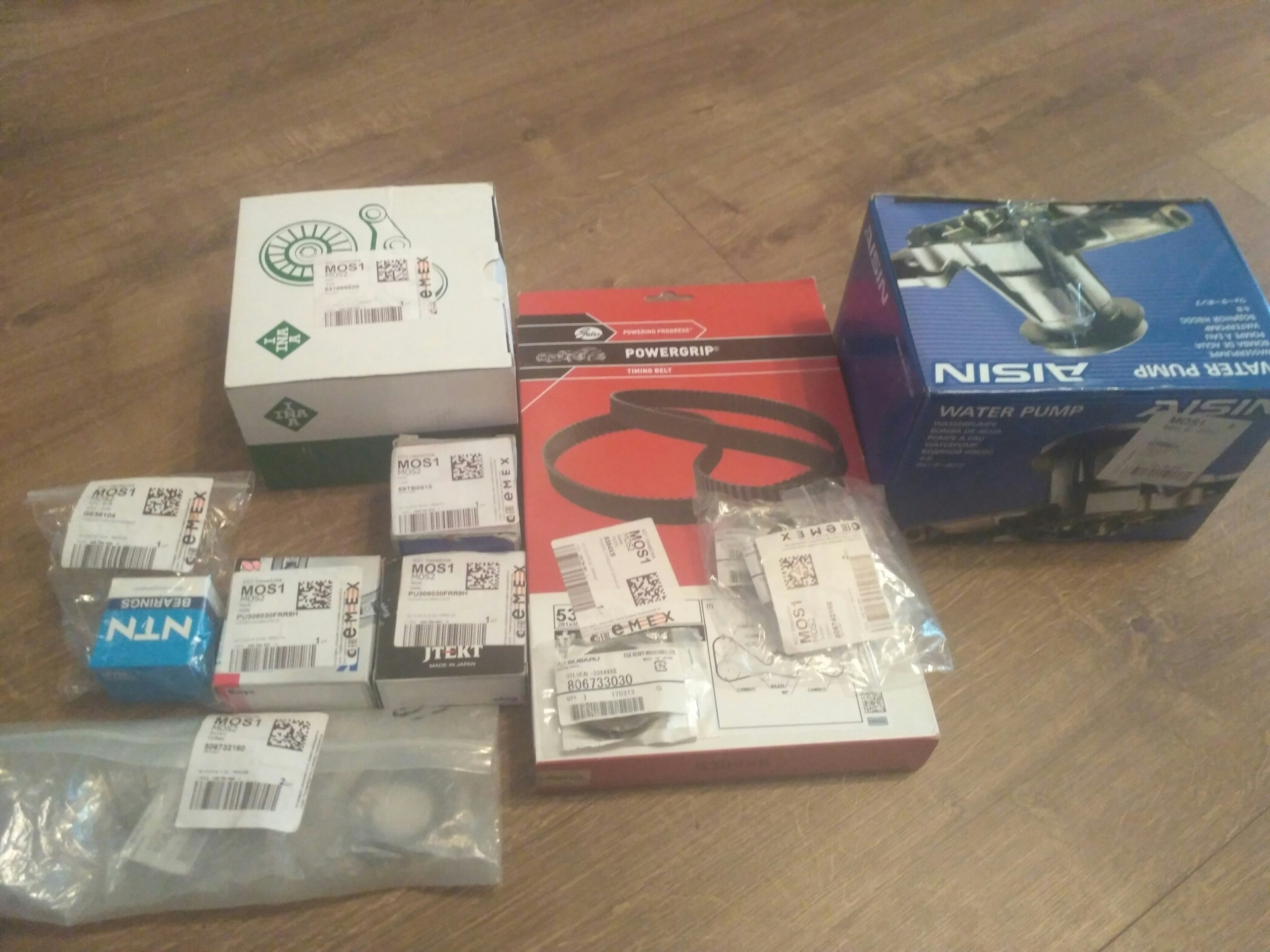

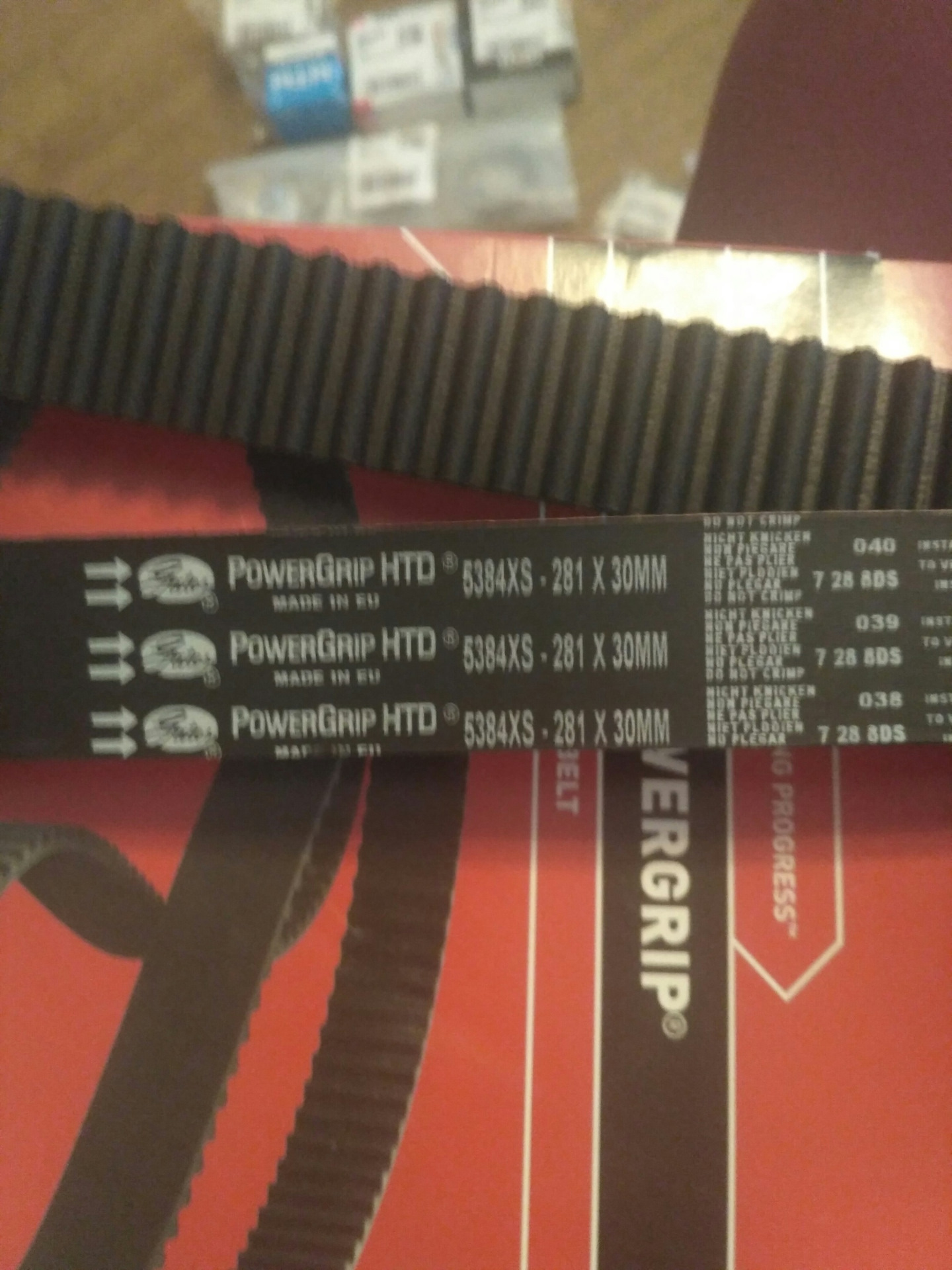

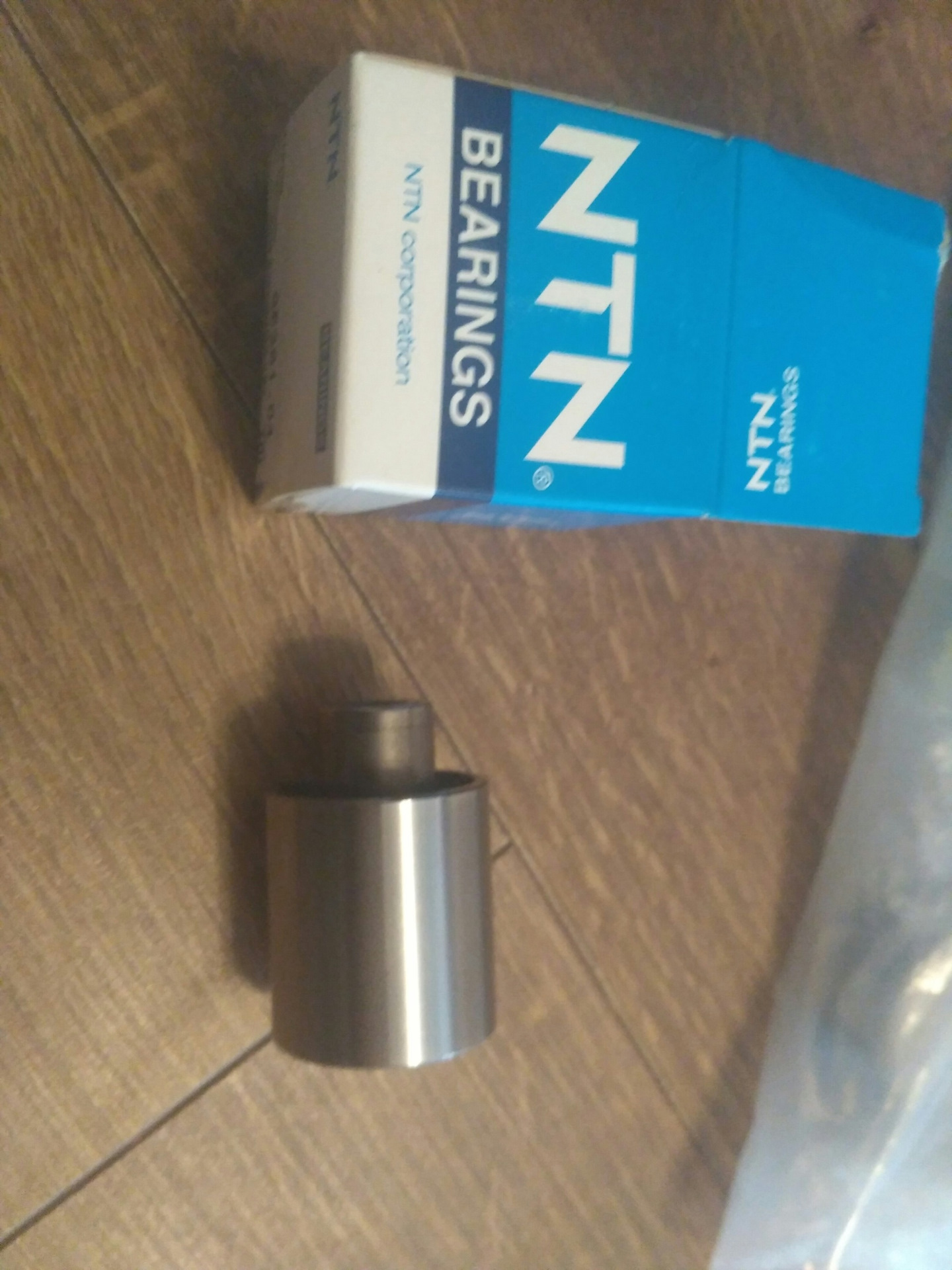

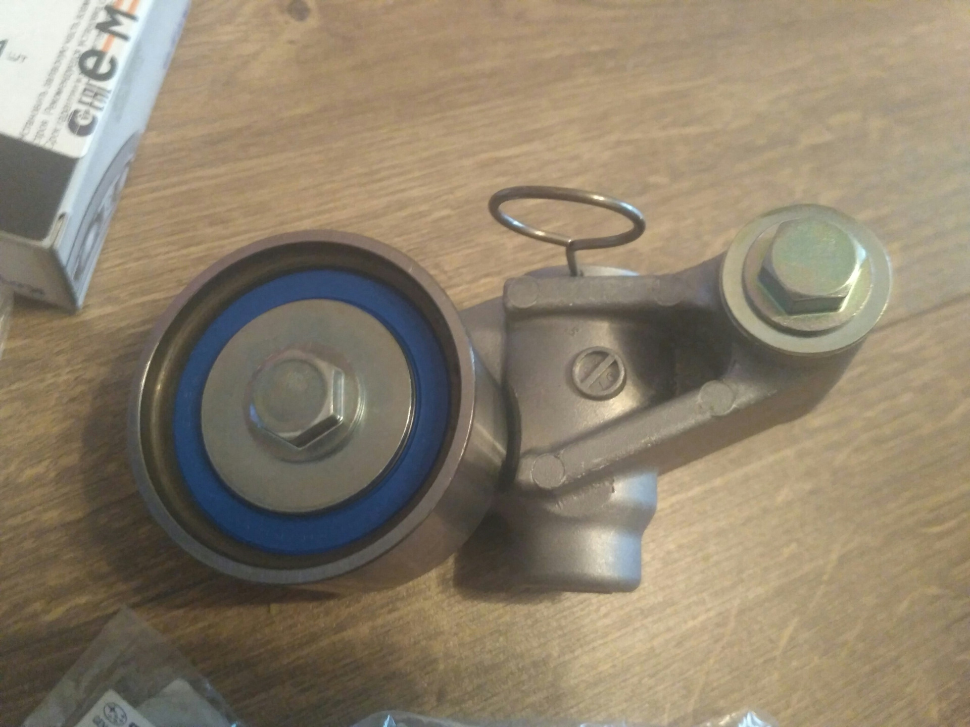

1. Замена ГРМ

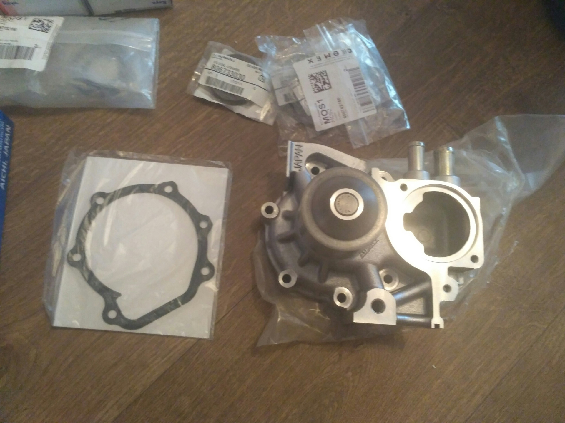

— комплект грм подбирал самостоятельно изучая отчеты по замене ГРМ на моторе EJ204
1. Ремень Gates 5384xs — 1780 р.
2. Натяжитель — INA531065520 — 3200 р.

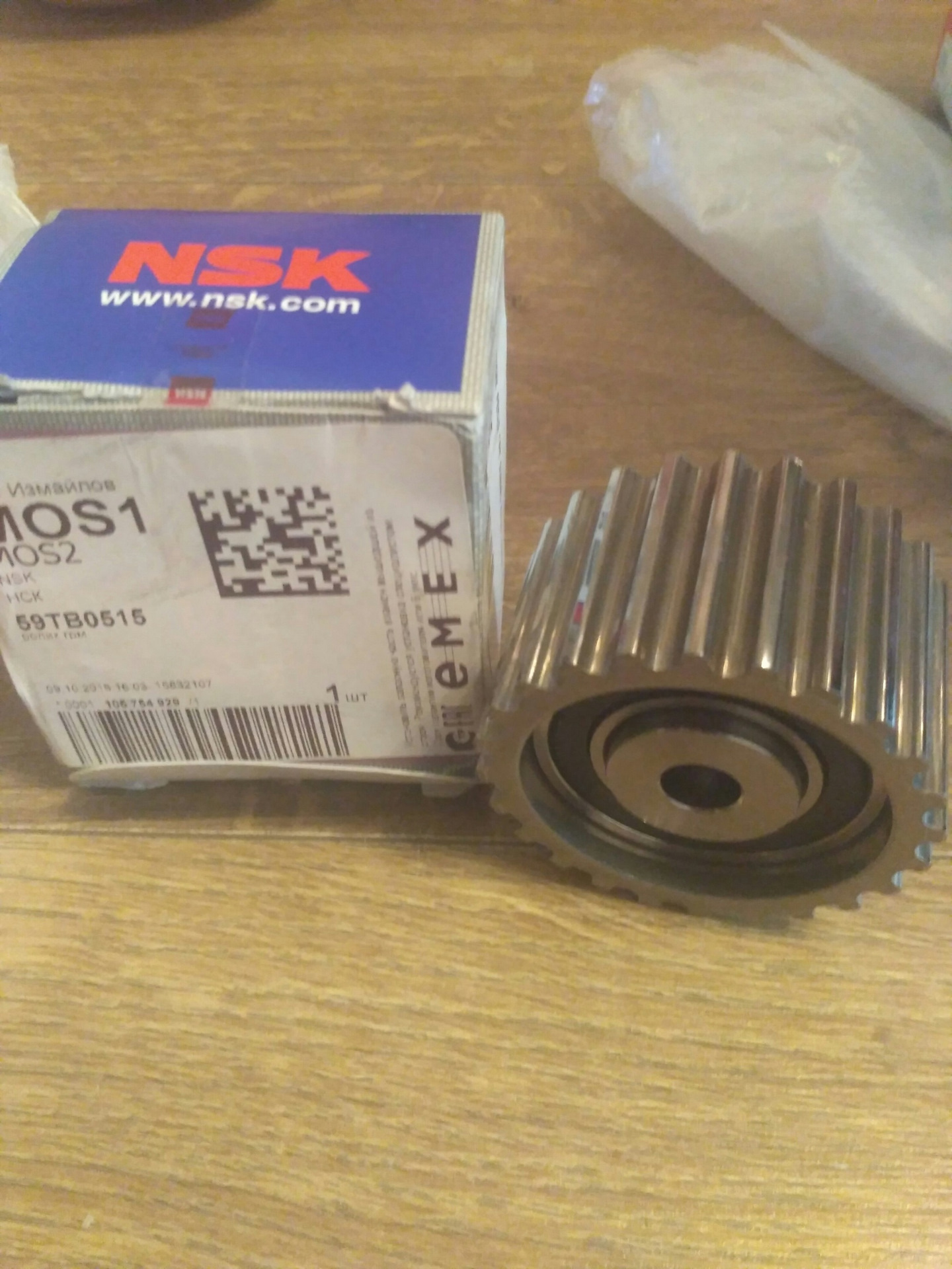

3. Зубчатый ролик — NSK 59TB0515 — 865 р.

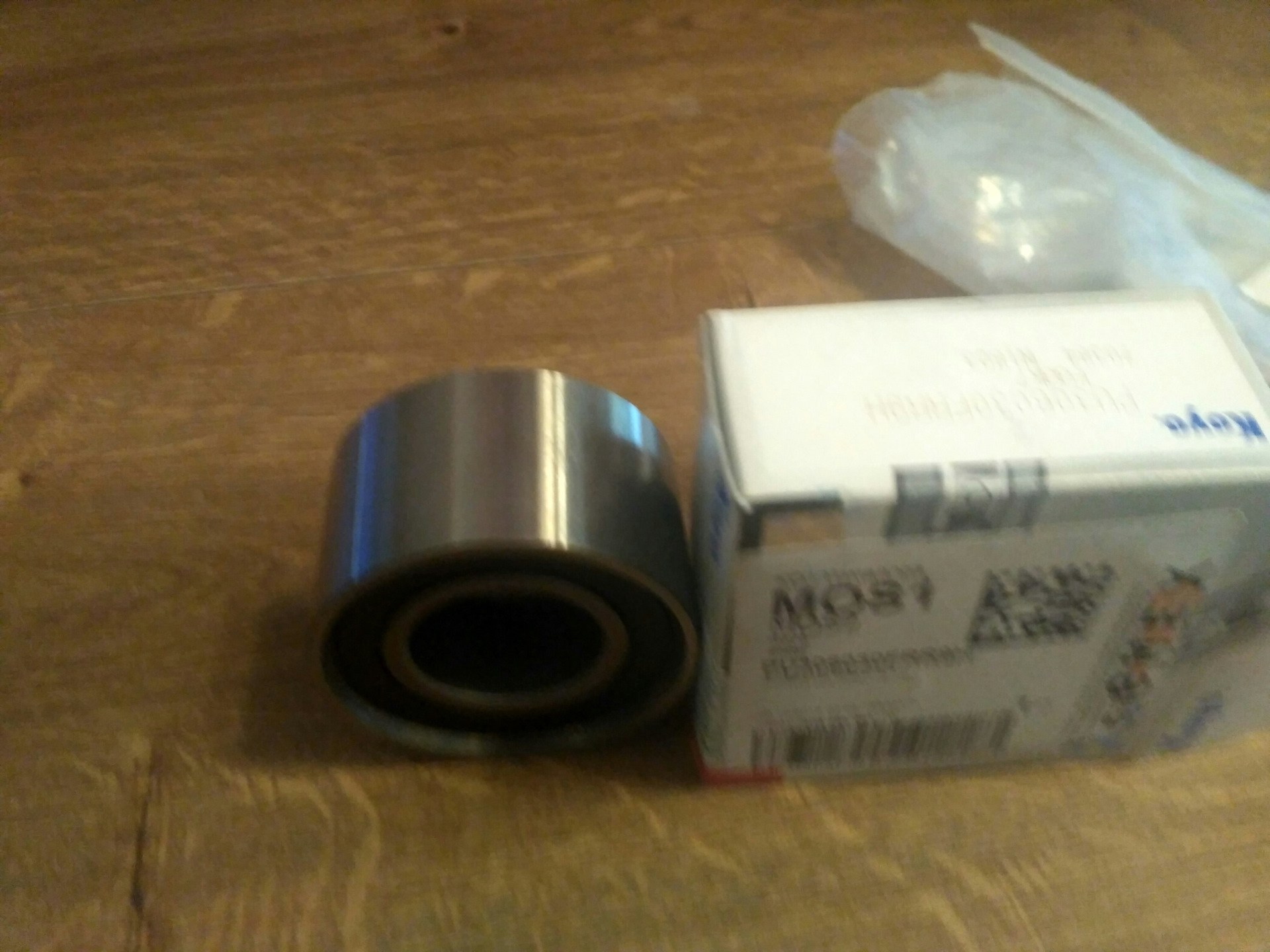

4. Ролики Koyo PU306030FRR9H — по 755 р. 2 шт.
5.Паразитный ролик 13073аа230 (куплен аналог GE38104 ) 858 р.
Все позиции кроме ремня и паразитного ролика идут в оригинальном комплекте.
Дополнительно взял помпу AISIN WPF 024 — 3100 р
Сальники распредвалов 806732160 — 2 шт. по 185 р.
806742160 — 2 шт. по 185 р.
806733030 — 1 шт. 165 р.

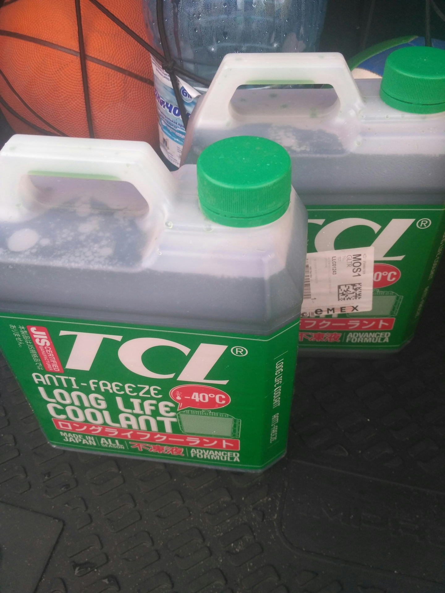

Антифриз TCL LLC 4л зеленый — 2 канистры по 860 р.

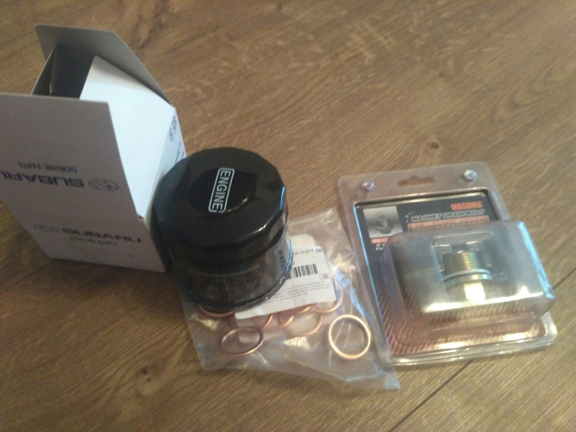

2. Замена масла в двигателе

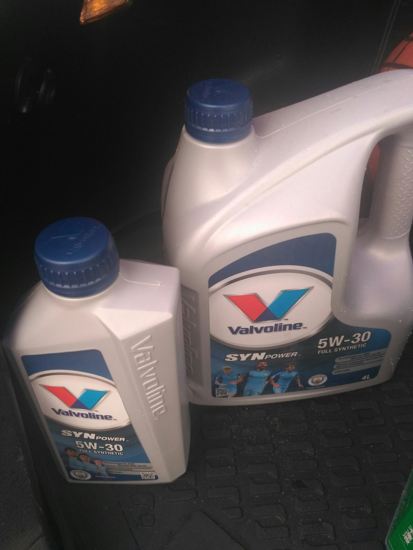

Масло Valfoline 5w-30 4л (872378)-1850 р.+ литровая канистра (872377) -520 р.
Фильтр маслянный оригинал — 15208АА100 — 305 р.

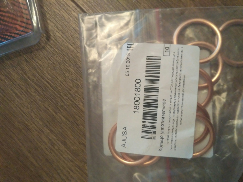

уплотнительная шайба — 18001800 — 38 р.(в комплекте 10 шт.)

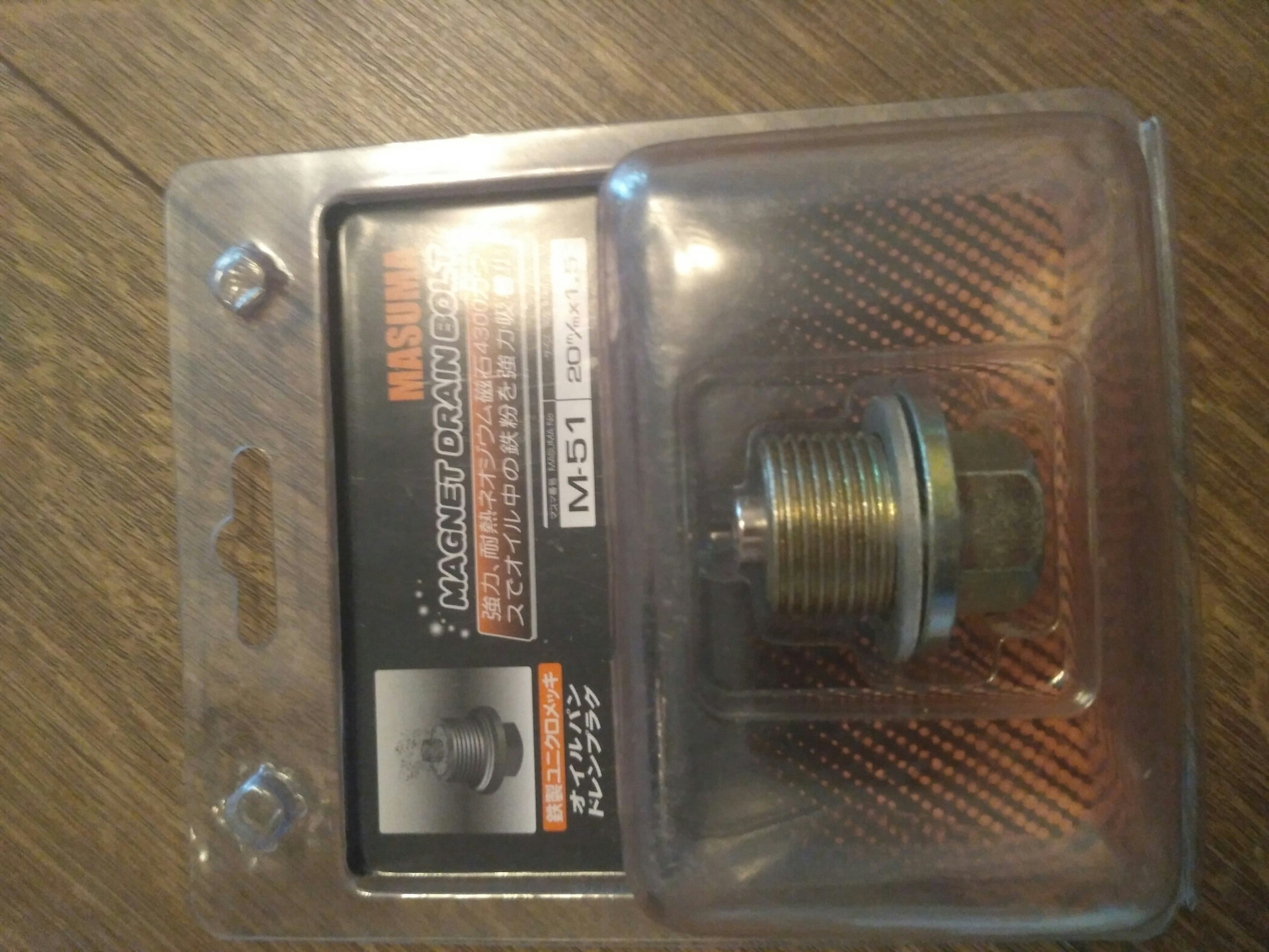

болт магнитный Masuma M51 — 173 р.

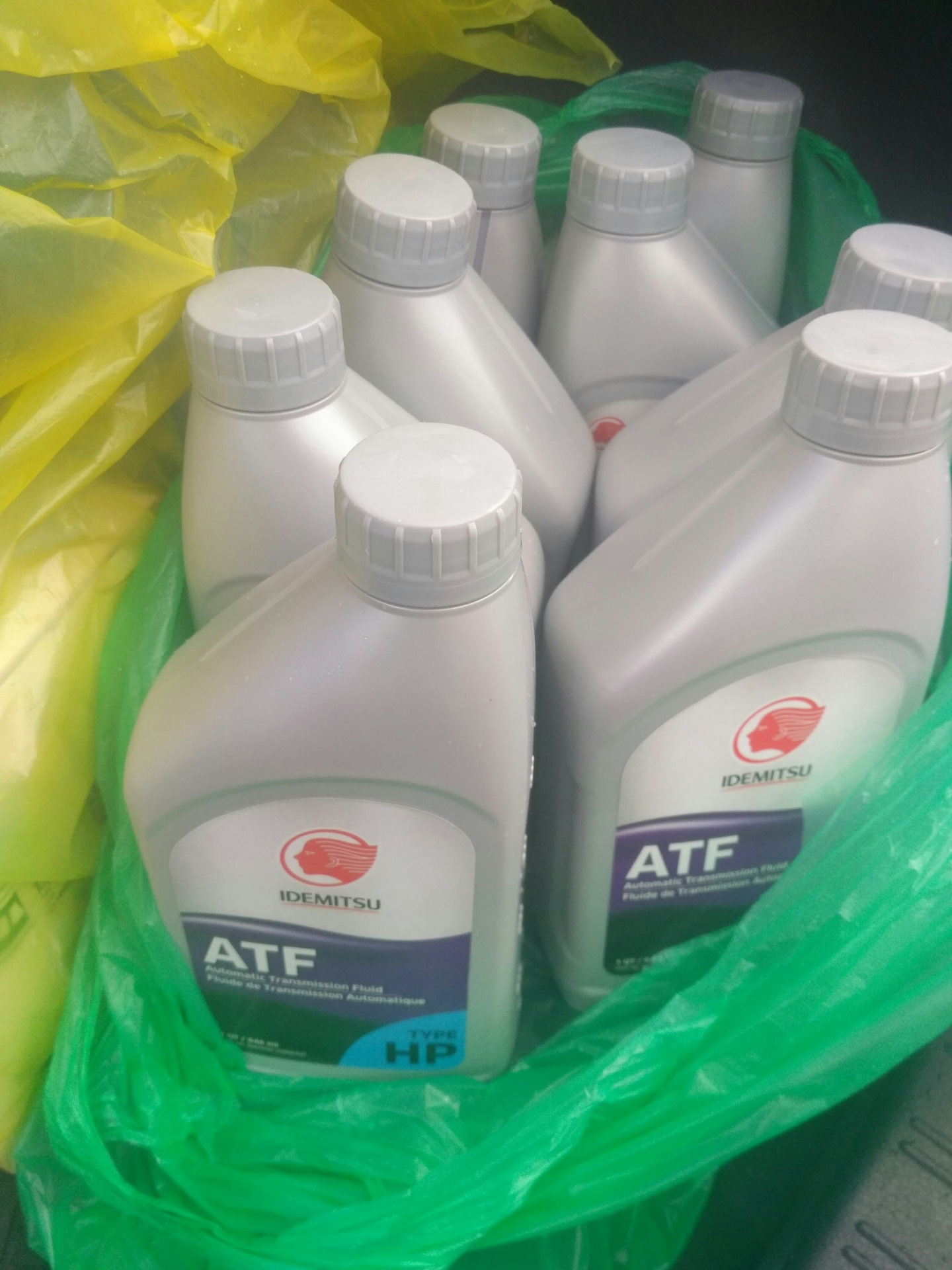

3. Замена масла в АКПП — масло IDEMITSU ATF TYPE-HP (946 мл) (10107042F) -500 рю за 1 шт. Взял 8 литров, планировал сделать полную замену, но все таки отделался частичной, так что 4 литра осталось на следующий раз. Предыдущая замена на 125 т.км

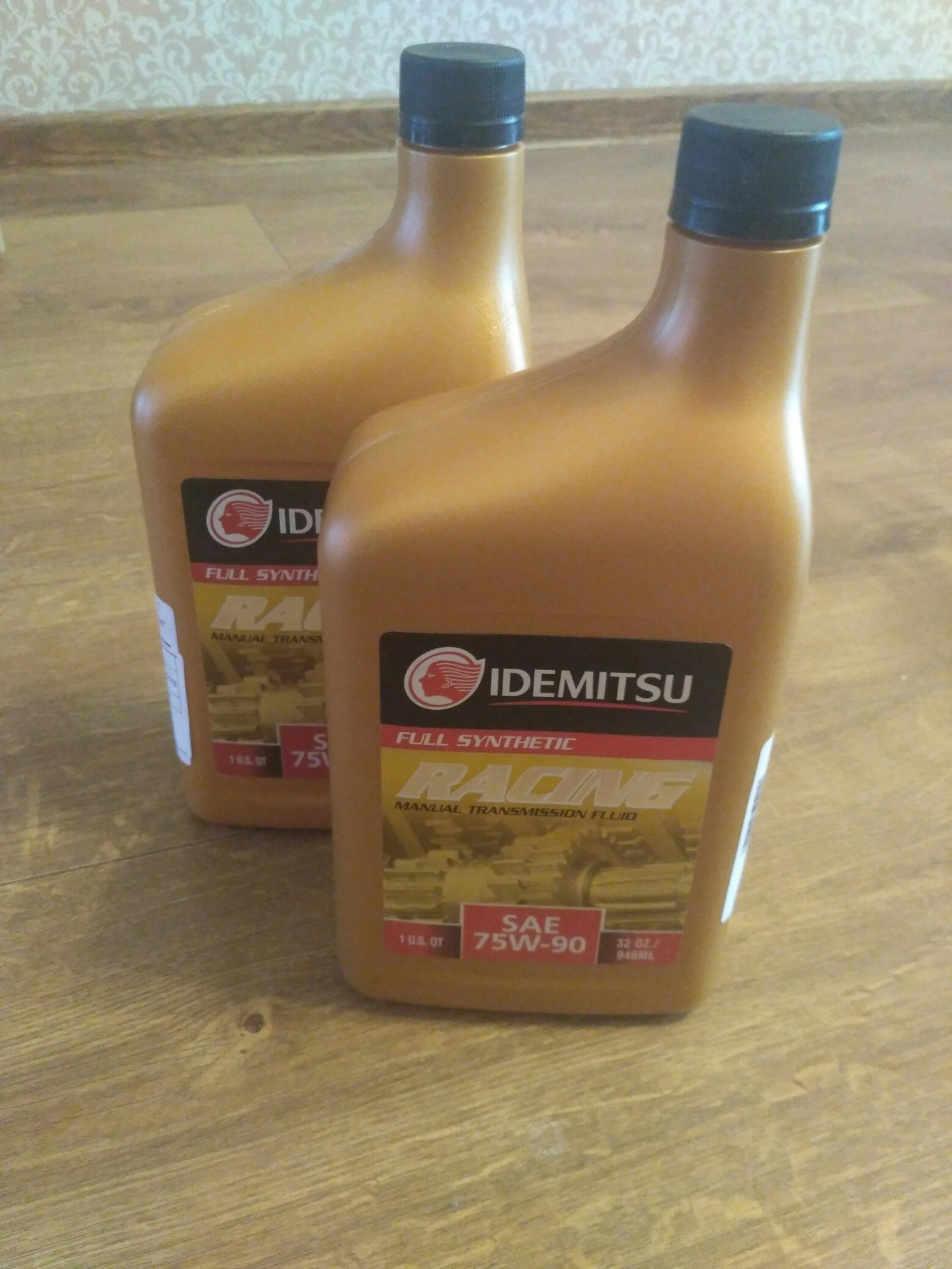

4. Замена масла в редукторах — масло IDEMITSU RACING 75W90 (2846042) — 800 р. за шт. нужно чуть больше 2 литров, так что необходимо 3 шт. я доверился мануалу и теперь придется докупать еще одну, так что вопрос отложен.Предыдущая замена на 125 т.км

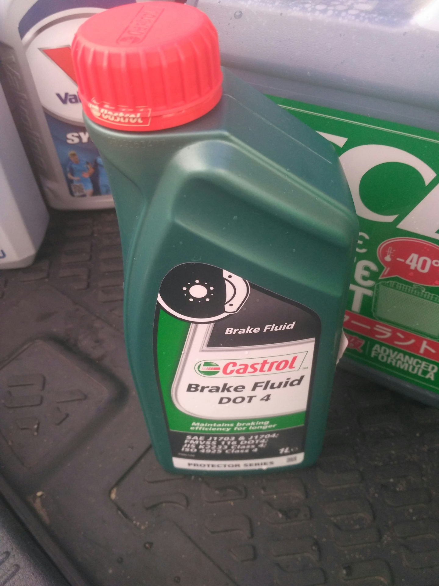

5. Замена тормозной жидкости Castrol BRAKE FLUID DOT 4 (157D5A)-490 р.

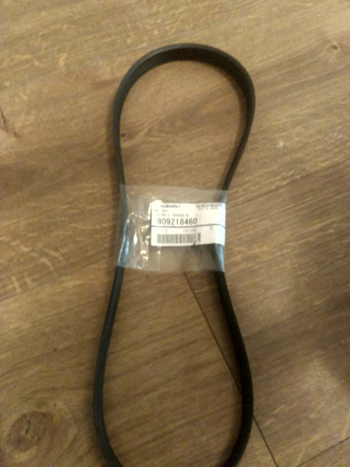

7. Замена приводного ремня

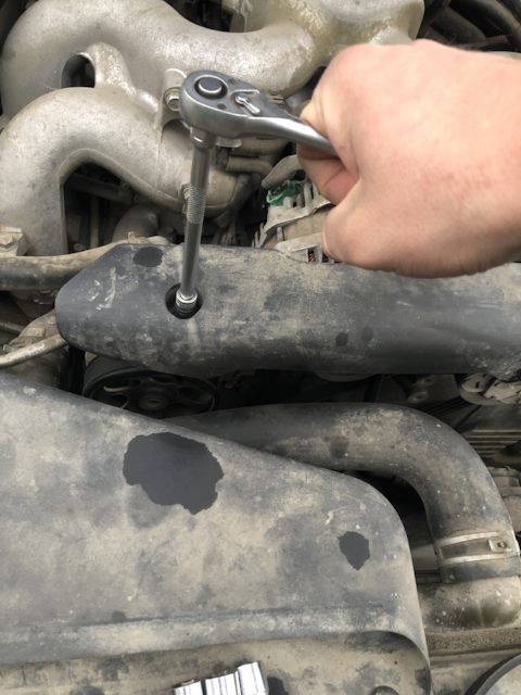

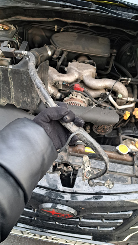

Все работы производил у Эдельвейса Бабабекова, по качеству исполнения и времени все отлично. Доверился ему и не прогадал, очень много нюансов рассказал которые не все соблюдают и последствия бывают грустные.
Итог. предыдущая замена ГРМ бла на 92000 км, установлены ролики из оригинального комплекта, ремень Contitech, ремень визуально без трещин, натяжитель сухой, на одном ролике выдавило смазку. Помпа стояла заводская, была в отличном состоянии, так что я думаю 200 тысяч ходит точно. Теперь осталось замена масла в редукторах и свечи.
